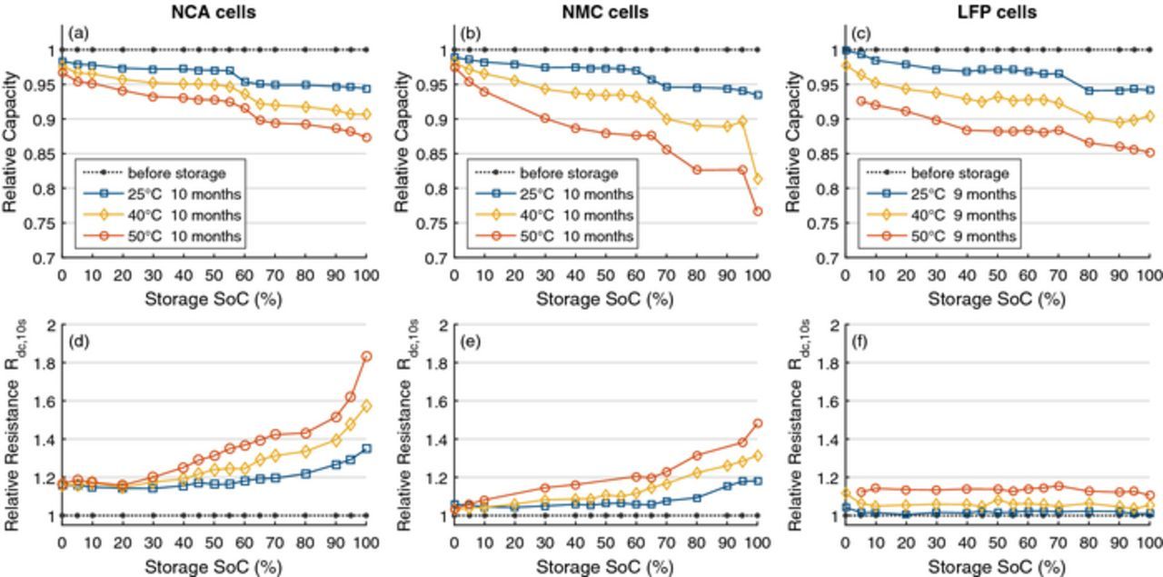

gregouf a écrit :
En fait je demande juste aux gens qui avancent que la charge à 100% sur courant faible est detrimentale à la batterie de fournir une étude le montrant, très simple. Le sujet m'intéresse justement mais j'ai jamais vu de recherche scientifique qui le montrait. En DC c'est prouvé même si au final assez peu impactant et les.BMS "coupent" à 80%. En AC7 ou même 22, jamais vu d'étude.
Je me dis que les gens pour être aussi catégorique ont lu qqchose que je n'ai pas lu, d'oú question...  [:sat 08:3]
La charge et le stockage de la batterie à SOC élevé ont un impact négatif sur le vieillissement calendaire.
Le stockage a SOC élevé, et donc avec une différence de potentiel élevée aux éléctrodes participe à l'accroissement de la SEI qui est irreversible.
Ce phénomène s'accentue avec la température de la cellule.
Pour les études qui le montre.
https://www.researchgate.net/public [...] g_High_SOC (Ultra facile à lire, il y a deux graphs)
https://www.sciencedirect.com/scien [...] 8521000093
https://iopscience.iop.org/article/10.1149/2.0411609jes
Ce grah est extrait du dernier papier.
On voit que pour trois chimies différentes, toutes ont une baisse de capacité liée au stockage à SOC élevé.
Vu qu'avec l'age la résistance interne de la batterie augmente, elle va plus s'échauffer ce qui va encore accélerer le phénomène.
https://content.cld.iop.org/journals/1945-7111/163/9/A1872/revision1/A1872fig2.jpeg?Expires=1701544938&Signature=hP~vgPaAttc2aCG6FqZeoedvQpo3sXA9pgTxEaV027axBeSr8TlUvNsPmE--lhSiGYXJpShopFQMZoDb0XnC7e1YFLiTJez~B21feIkiZ-xpcOEv7fNR5JipX-dlsYKx6kWkW51nqEldG3z7eLJ4o5t6MK2hqDmCMsAPZPSHxNhyyeRFJpmleehL-CB36TKx4xRkoGPf2qHoWtVJ1Ea9Cgi9STUEYYhmAKM-91HrVyxiDqYWdd~OvK7nZgXOFAcHVbwMhL50c819g5tgzGxX8d8HZW70CaQ7S5Xiocj4XBn4KOcds4emqp8qHIRmwi4dnybofLVing01EL64ds0AlQ__&Key-Pair-Id=KL1D8TIY3N7T8
n°69664567
AzR3L
Posté le 25-11-2023 à 20:48:29  profilanswer
https://content.cld.iop.org/journal [...] D8TIY3N7T8
En gros plus tu vis dans un pays chaud plus ta batterie prend chère.
n°69664573
kikou2419
Posté le 25-11-2023 à 20:51:05  profilanswer
Bien comme synthétisation.
@Arylol Ce serait à mettre en pj ! :D
60% ça semble être le mieux
Par contre la LFP le stockage est plus court. Faudrait pas déduire du graphe que la techno est infaillible, le process est peut être juste plus lent.
Message édité par kikou2419 le 25-11-2023 à 20:52:58

Posté le 25-11-2023 à 21:48:49  profilanswer
Merci d'avoir fait l'effort de chercher des sources, je lirais ça avec attention au coin du feu  :jap:
Par contre les graphs du 3eme article ne correspondent pas à une utilisation normale. Je vois pas trop l'intérêt de laisser une batterie "sédentaire" sur une telle période. Mais en effet dans ce cas, la dégradation augmente avec le SoC. Tu peux voir dans la méta analyse que j'ai posté que l'utilisation de l'overhead permet justement de ne charger les cellules individuelles qu'à <90% pour avoir la capacité totale nominale ce qui irait dans le sens de rester <90% au niveau cellule (pas batterie). Assez surprenant d'ailleurs, il était connu que la capacité utilisable < capacité totale, mais l'étude laisse à penser que la marge est importante.
Édit: Pour la 3eme étude, utile je suppose pour les constructeurs pour le post-production/storage. Mais peu applicable pour le particulier sauf hivernage. Ça veut dire aussi que le stockage froid est une bonne chose.
Message édité par gregouf le 25-11-2023 à 21:58:17
n°69665023
ak enemy
Posté le 25-11-2023 à 22:14:33  profilanswer
gregouf a écrit :
Par contre les graphs du 3eme article ne correspondent pas à une utilisation normale. Je vois pas trop l'intérêt de laisser une batterie "sédentaire" sur une telle période..
C'est exactement ce que l'on dit depuis le début :D
Ce que tu appeles l'overhead c'est ce que les constructeurs appelent la usable energy.
Ca définit les marges que l'on applique à la capacité brute pour donner la fenetre utilisable au client.
En fonction de la chimie (les LFP sont moins contraintes sur ce point) et des marges que se donnent le constructeur on peut tomber à 70% de la capacité brute.
Bref, le 0-100% que voit le client c'est le 10-80% de la capacité brute...
Ce phénomène est itératif, il n'est pas nécessaire de laisser sa batterie chargée à 100% pendant 1 an pour en souffrir.
Quelqu'un qui ne se sert de sa caisse que les week-end en la laissant à 100% du lundi au vendredi va avoir une dégradation plus importante que celui qui la laisse à 20% et ne recharge qu'avant de partir.

n°69665190
gregouf
Abubu Grigoufi Al-Hibi
Posté le 25-11-2023 à 22:39:58  profilanswer
D'oú le fait qu'en chargeant seulement à 80% tu serais potentiellent seulement à 64% donc encore moins. Une marge de 20% semble beaucoup, mais je suppose que les constructeurs ne communiquent pas là dessus.
Sauf que si tu regardes la Figure 5, tu vois qu'à température 25C constante, y'a pas de perte de capacité supplémentaire passer un seuil de SoC entre 50 et 70% selon la techno de batterie, ça devient constant avec le SoC. Donc cette dégradation en cumulée est faible comparé au facteur température. Après si tu considères que sur ton véhicule consommant linéairement dans un range 20-100% nominal, tu seras 50% du temps au dessus du seuil de 60% (mais pas en sédentaire) contre 33% en faisant 20-80%, soit une marge encore plus faible en sédentaire. Admettons 30% de difference et un impact de 5%, ça te fait au final un "gain" de 1.5% de SoC mais contre la non utilisation de 20% de la capacité. Ça me semble pas un "gain" :D
Mais on en revient à la méta analyse et aux autres facteurs plus importants. Je lirais les deux autres articles que tu as postés avec intérêt  :jap:
Message édité par gregouf le 25-11-2023 à 22:57:31
Tu parles de la profondeur de décharge (20-100 ou 20-80) alors que les papiers traitent de stockage.
Il est clair que le stockage a SOC élevé est délétère pour la batterie.
Que se soit une dégradation linéaire ou pas, amplifiée par la température, et fonction de la chimie ce sont des points complémentaires, mais qui ne remettent pas en cause la premiere affirmation.
