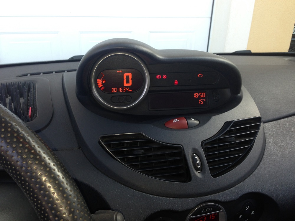

http://reho.st/self/6d81d1d8a293a7b86d07f6b315a5bed75f9f5db9.jpg
by cg04
twingo 1.6 16v  [:clooney16]

Posté le 25-04-2015 à 14:53:34  profilanswer
C'est beau comme du Toyota.  :love:

Posté le 25-04-2015 à 23:58:18  profilanswer
300 000km en Twingo 2. Courageux :0

Posté le 26-04-2015 à 02:32:55  profilanswer
Le plastique c'est fantastique  :love:

Posté le 26-04-2015 à 04:22:43  profilanswer
un bug d'affichage?

Posté le 26-04-2015 à 12:27:59  profilanswer
si c'est pas un bug d'affichage, alors...photoshop cut & paste facile pour rajouter un 3...du temps qu'il y etait il aurait pu mettre un 1 devant aussi
