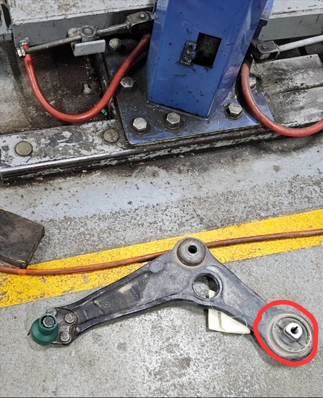

timmymeow a écrit :
:hello: Un connaisseur ou une source pour les défaut récurrents éventuels sur Mégane IV?
Sur celle de madame (Limited, 1.3 TCe 115, 70k km) il y a des claquements à l'avant. A ce kilométrage je m'en étonne, surtout qu'elle vient de passer le CT sans aucune mention. J'imagine donc que ça ne vient pas directement des trains roulants :sweat:
J'ai fait un petit test, à 40/50 km/h en faisant des coups de volant de gauche à droite ça claque de manière régulière et correspondante aux coups de volant. Du coup je pense peut-être aux butées d'amortisseurs. Je vais tenter de la mettre sur la fosse ce WE voir si j'arrive à voir quelque chose [:vali103]
A ce kilométrage en tout cas c'est surprenant. A moins que ce soit aggravé par le fait qu'elle soit garée en pente (vers l'avant) tous les jours, mais ça n'est pas non plus une pente de garage comme on peut voir parfois...
Crémaillère ?
n°72562140

Velocesuper a écrit :
Crémaillère ?
Pas con, j'espère pas mais pas con!

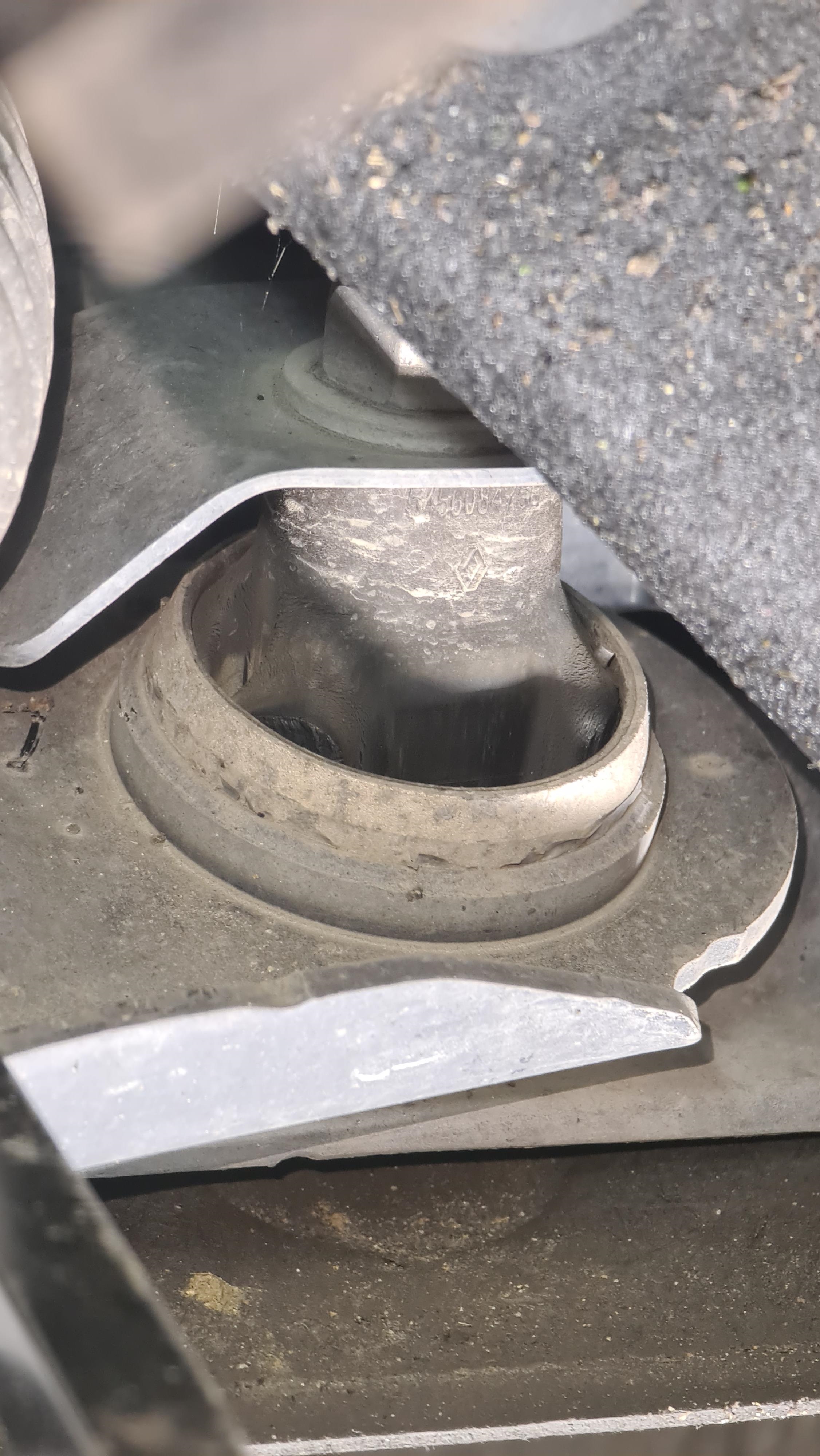

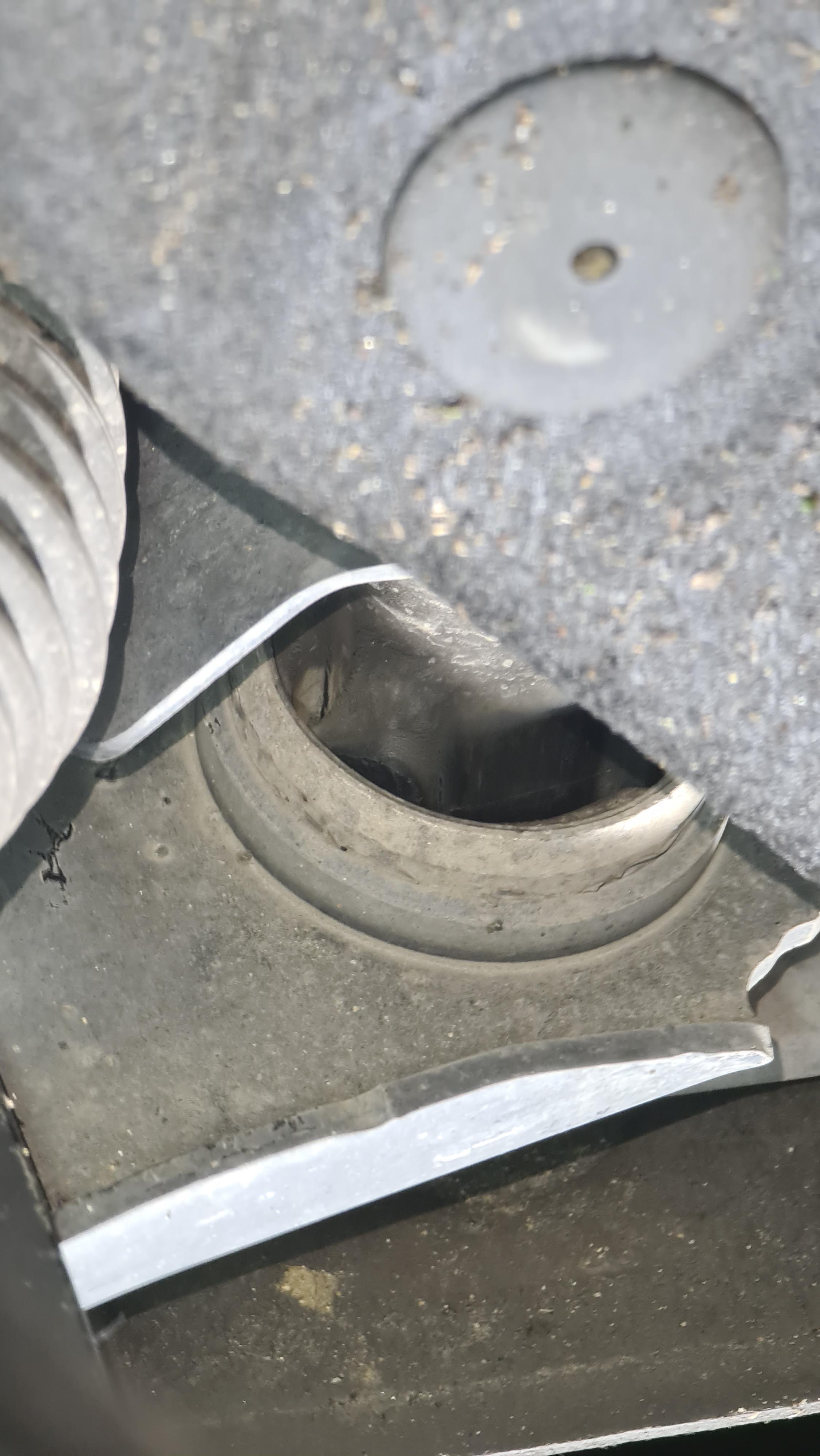

Posté le 23-03-2025 à 16:12:32  profilanswer
Jojo337 a écrit :
Pour ma part j'ai fait changer les amortisseurs qui ne faisaient que couiner a 45k, défaut très connu. Ainsi que 1 triangle de suspension qui claquait. Après ça dépend beaucoup des routes, j'ai beaucoup de dos d'anes et de routes pas en très bon état. Sur les forums beaucoup parlent de claquements à l'avant.
De retour, j'ai mis la voiture sur la fosse (ce qui n'a servi à rien, et en plus il y a 10cm d'eau au fond :o) pour checker.
Rien vu à l'AVD mais finalement à l'AVG je tiens peut-être une piste (à mon avis c'est la même à droite, juste que j'ai pas vu sur le coup) :
https://rehost.diberie.com/Picture/Get/r/380644
https://rehost.diberie.com/Picture/Get/r/380645
C'est celui ci du coup :
https://rehost.diberie.com/Picture/Get/r/380646
Silentbloc comme déchiré. Ça se voit en faisant levier, pas certain que ce soit normal :??: Rien remarqué d'autre sinon
Message édité par timmymeow le 23-03-2025 à 16:13:16
