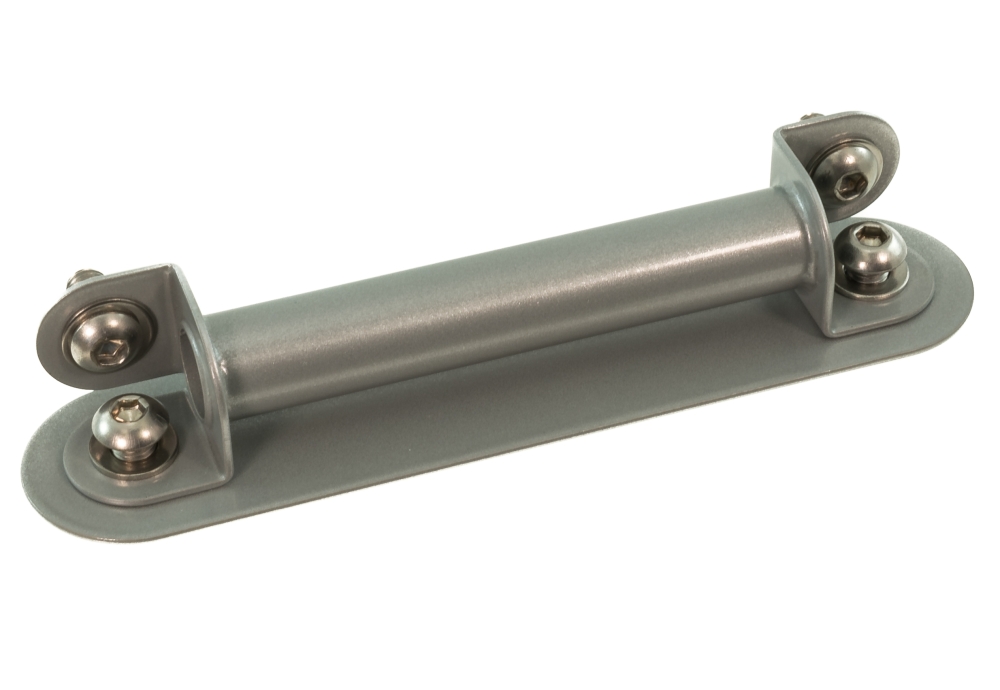

Autres question, sur le point 5-6 est ce que les fixations peuvent être changées ?
Par exemple :
https://atomic-shop.eu/products/sch [...] ii-fia-red
Je voudrais enrouler la ceinture autour de ça
https://www.eliseparts.com/media/cache/cbox_large/uploads/products/5--6-point-crotch-strap-mount-lotus-sport-pictures-9.jpeg

Oui il suffit d’enrouler la sangle autour de ça au lieu de la fixation fournie.
Par contre est-ce que tu veux que ton intégrité physique tienne à des petites vis M5/6? :D moi j’aurai pas confiance.
Après, j’ai démonté une caisse d’un pote qui s’était crashé en course de côte, ça remet bien les idées en place, suite à ça j’ai complètement revu la fixation de mes baquets / harnais :)

Posté le 06-01-2024 à 17:28:52  profilanswer
Si tu as une meilleure solution pour un chassis Lotus, je t'ecoute :D

Posté le 06-01-2024 à 18:45:33  profilanswer
https://www.elise-spares.com/index. [...] uct_id=132

Posté le 06-01-2024 à 19:20:23  profilanswer
Ben tu fais comme tout le monde, deux trous... https://www.elise-spares.com/index. [...] uct_id=375
Ou éventuellement une barre entre les deux fixations du baquet ou sur la platine ça se fait aussi.
Fast but not Furious

Posté le 06-01-2024 à 19:29:55  profilanswer
deux trous comme ça dans de l'alu 1 mm, oui bien sur :lol:
Ca va se tordre au serrage du harnais
La solution que j'ai mis en haut, c'est la plus commune sur les lotus pour le point 5-6

Posté le 06-01-2024 à 19:34:39  profilanswer
Ce qui est important c'est la contreplaque qui répartit la charge sur une grande surface.

Posté le 06-01-2024 à 19:39:39  profilanswer
C’est contreplaque côté plancher et inserts côté extrusion oui
