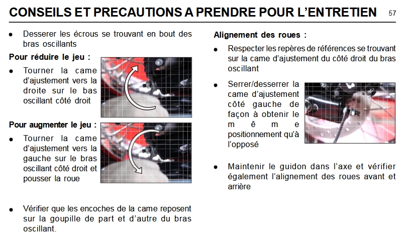

Bon, de nouveau un raté de boite. Je sais pas si c'est normal car C'est vivant™ ou si c'est mauvais signe :o , mais je me suis retrouvé dans le vide, entre deux vitesses, à pas pouvoir tomber les vitesses. J'ai finalement réussi à remonter.
Mais ça fait bizarre dans une intersection :o
Message édité par Jay Kay le 21-08-2026 à 08:26:34
T’es passé en neutre en fait :o

tu parlais de tension de chaine nan ? ça a un gros impact sur le comportement de la boite.
par sur la hauteur du selecteur, ça a l'air con mais ça change beaucoup la donne de bien le régler pour faire des mouvements complets et propres

Rober_le_Perver a écrit :
Tu as eu le temps de vidanger ?
Avec une bonne huile ça devrait marchait parfaitement :/
Tant qu'à laisser faire la révision complète par le garage, je pensais pas le faire avant, mais c'est sur... Là elle est noirte foncée. :/
J'ai corrigé, quand elle s'est détendue, j'avais 4.5cm de jeu, là j'ai remis à 2.5.
ps : bon, pas simple de garantir l'alignement de la roue. Sur un vélo c'est easy, mais là je suis pas sur d'être bon. En tt cas la longueur de la vis des tendeurs est pas la même de chaque côté (c'était déjà pas le cas avant), mais je suis pas certains que ça soit un indicateur fiable...
Message édité par Jay Kay le 21-08-2026 à 08:41:21

regarde dans la rmt sur quoi il faut se baser pour l'alignement

Jay Kay
Posté le 21-08-2026 à 08:49:50  profilanswer
Les valeurs sur les écrous.
Autrement dit, t'es juste à x tours prêt :lol:
https://rehost.diberie.com/Picture/Get/f/537711

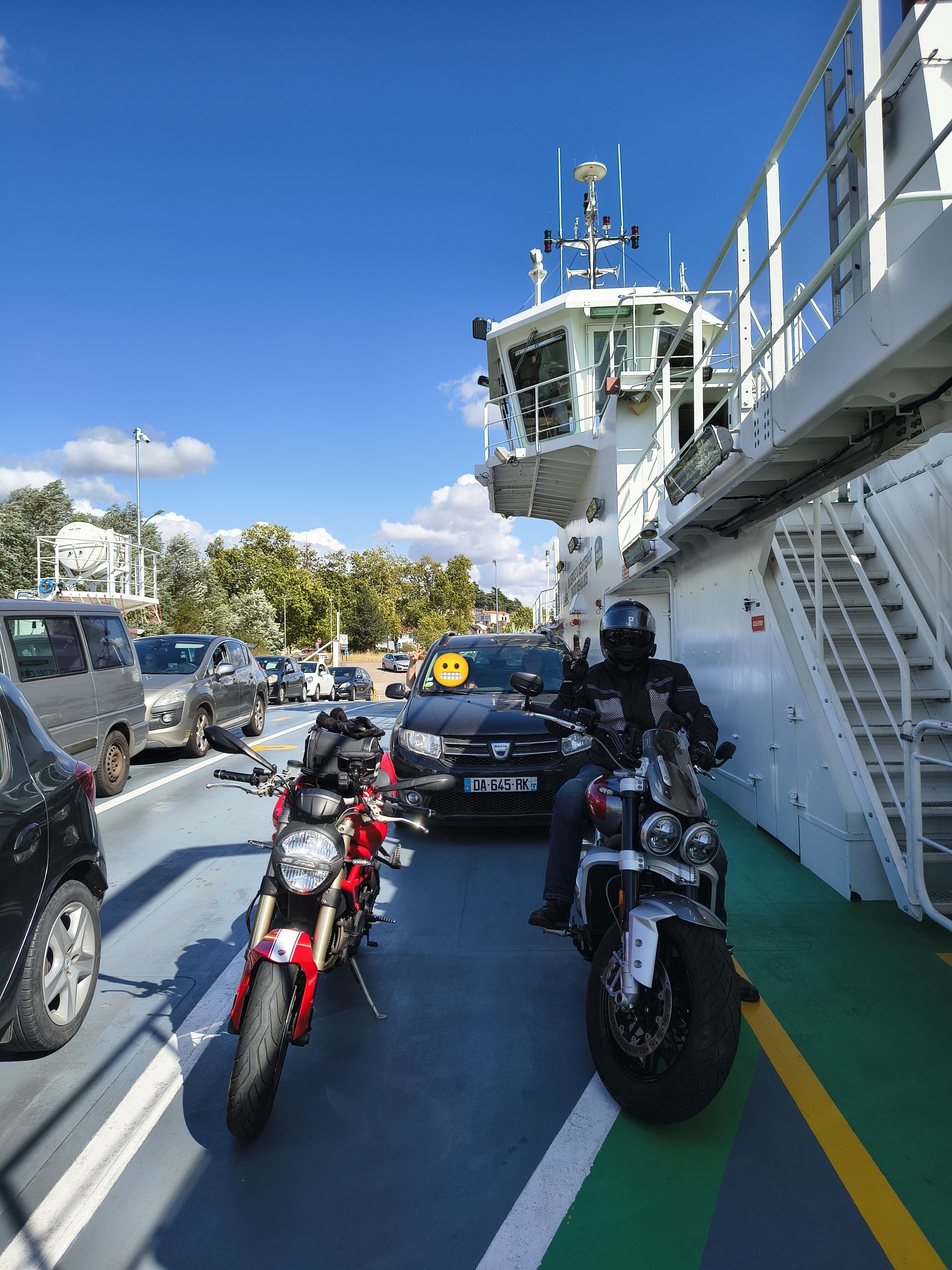

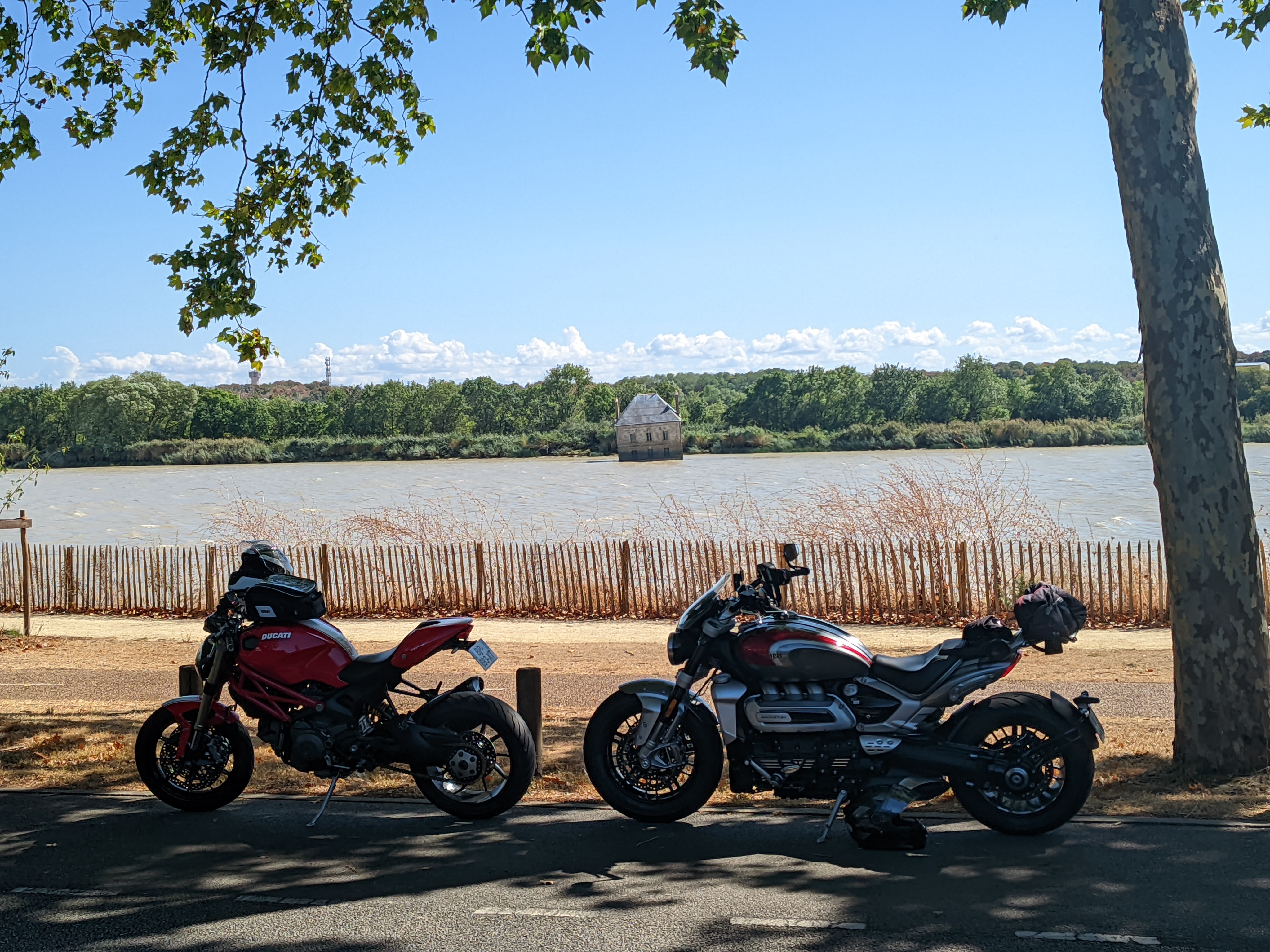

Petite balade en Loire-Atlantique aujourd'hui avec n-ico, c'était très cool.
On a même pris le bateau :o.
https://rehost.diberie.com/Picture/Get/r/537845
Le photobombing c'était un collègue qui rentrait du taf  :lol:.
https://rehost.diberie.com/Picture/Get/r/537846
3600 cm3 de plaisir.
On compense comme on peut :o.

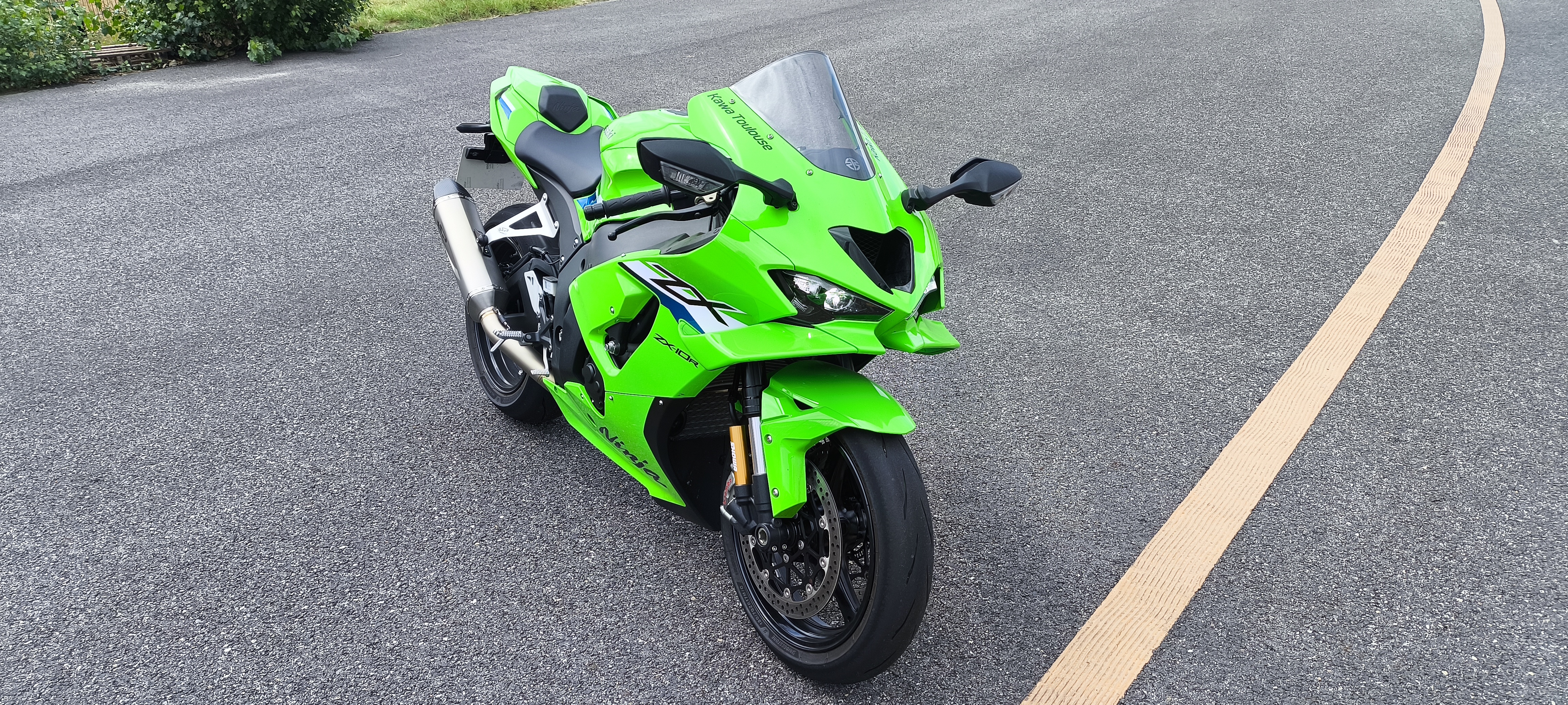

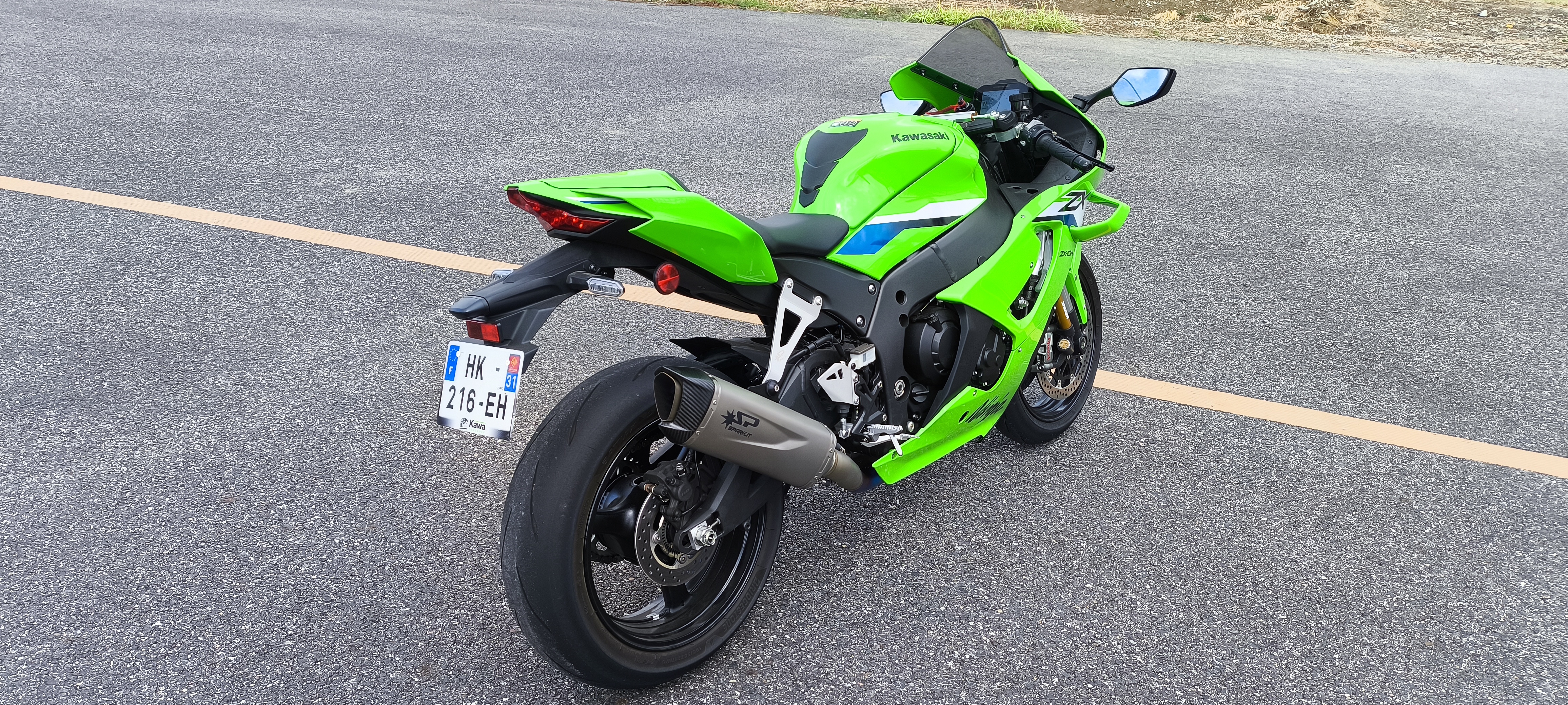

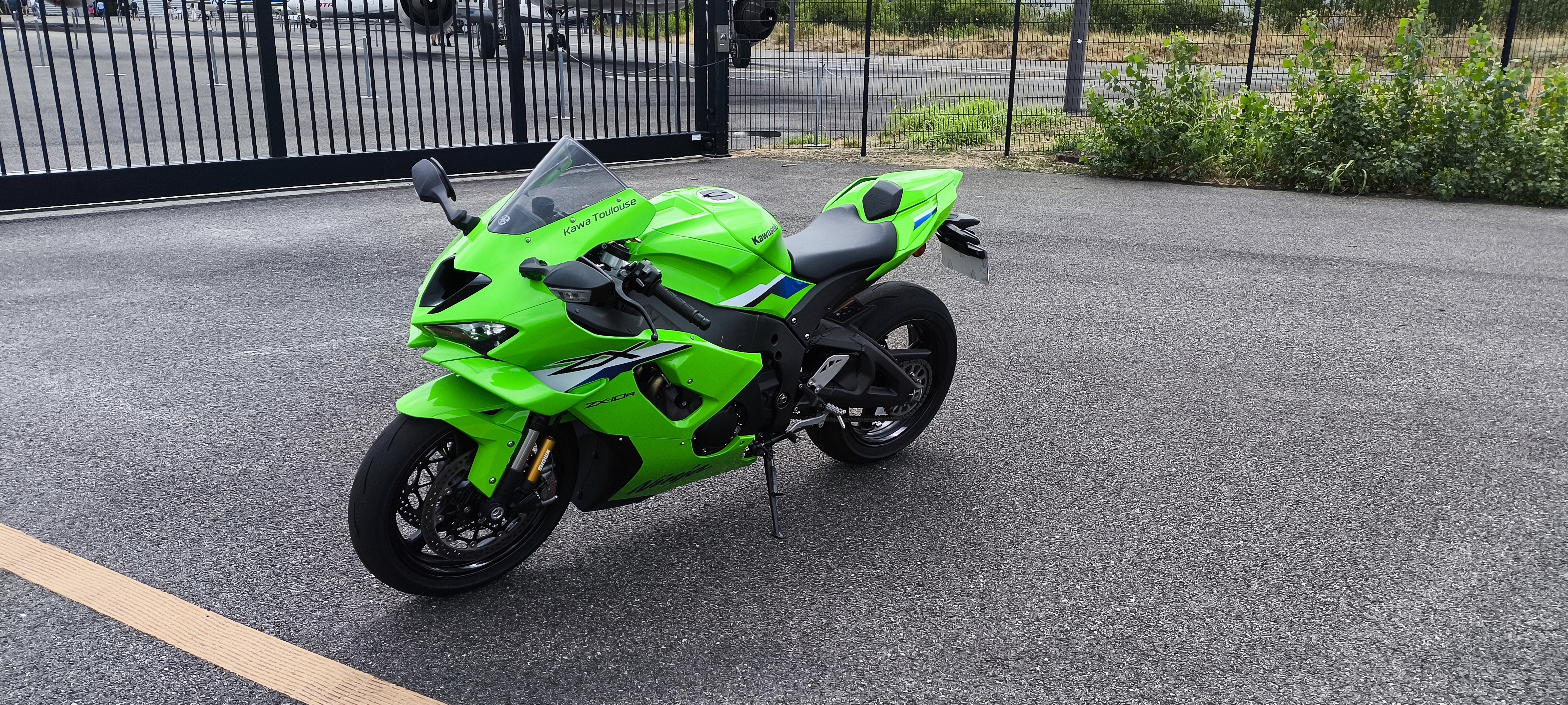

Devant faire réparer mon pneu arrière suite à un cadeau de la route (un clou!) quand j'ai fait la rencontre de N-ico, j'ai pris le temps d'essayer cette bestiole:
https://rehost.diberie.com/Picture/Get/r/537852
https://rehost.diberie.com/Picture/Get/r/537853
https://rehost.diberie.com/Picture/Get/r/537854
La position n'est pas si inconfortable que ça malgré mes 50 ans passés.
Elle est plutôt très facile à prendre en main: il faut peu de temps pour se sentir rassurer! :O
Par contre, putain que ça pousse!!  :love: Je l'ai trouvée plus impressionnante que la H2sx.  Après, c'est ingérable au quotidien tellement elle donne envie de taper dedans en permanence. Si j'avais les moyens et le temps de faire du circuit, je pense qu'elle serait dans le garage.  :D
Et quel son avec le pot déchicané d'origine par Kawasaki! :O

Amonchakai
Posté le 22-08-2026 à 13:21:24  profilanswer
Je suis a Nantes, si vous êtes dispo je suis pas contre une ballade  :ange:
