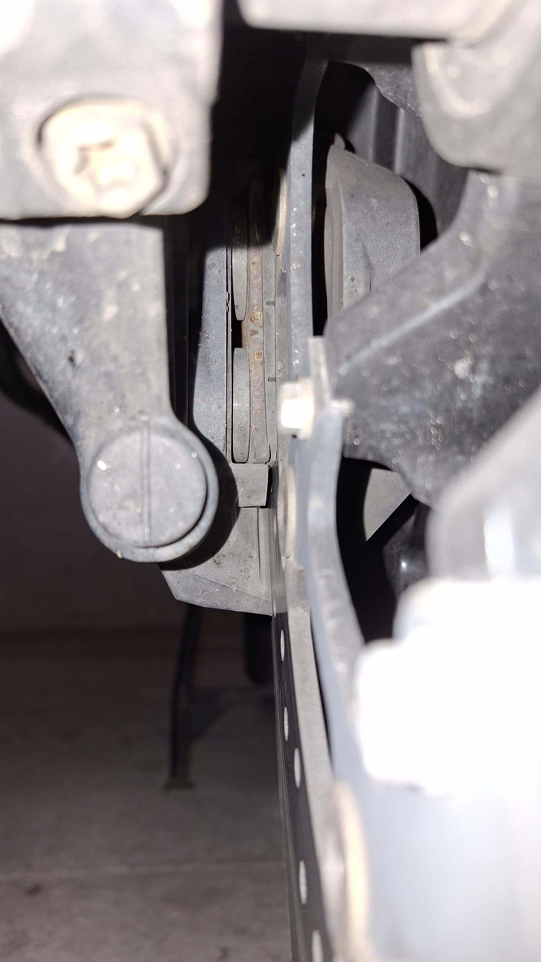

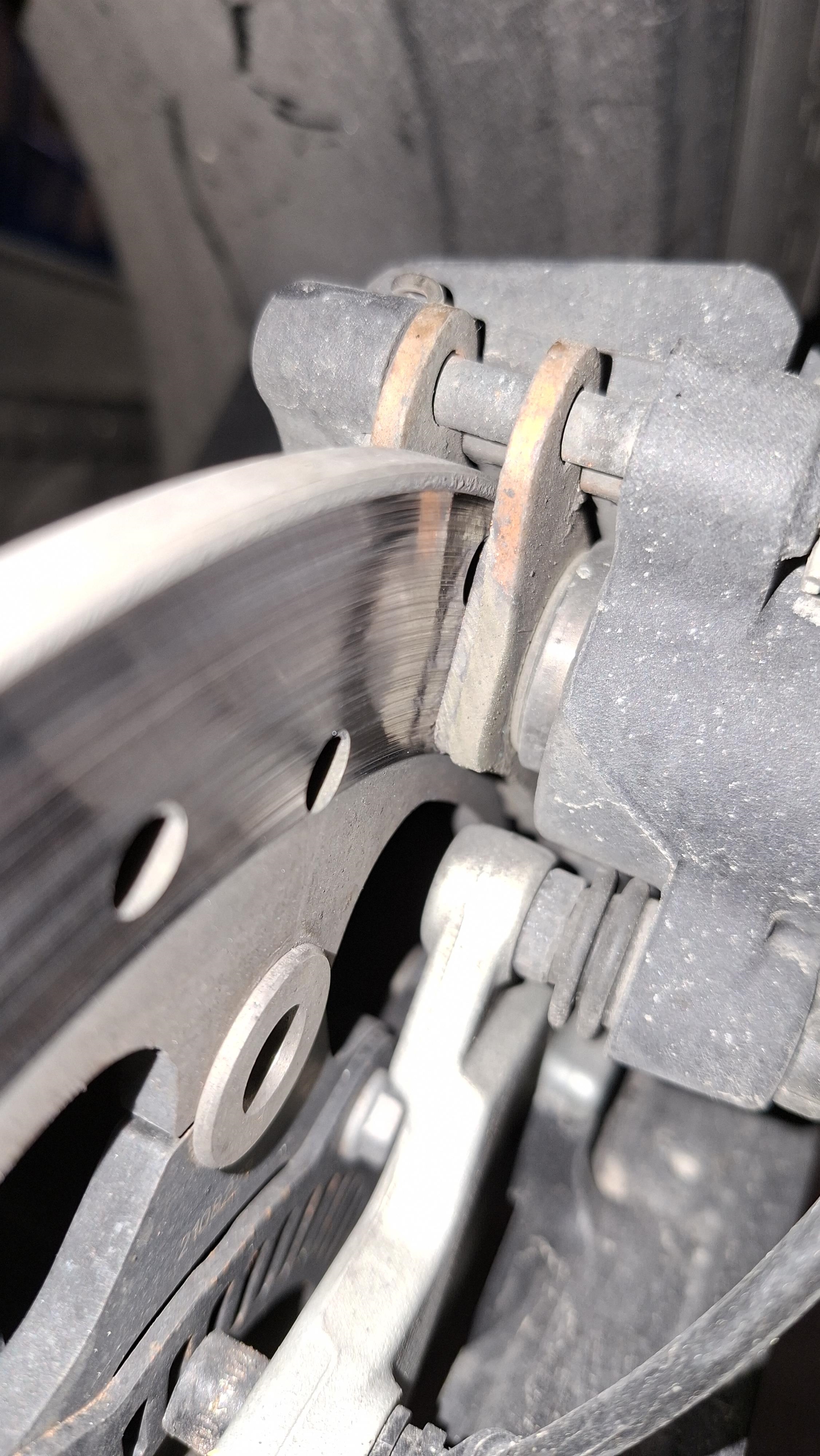

Question de vrai noob concernant la mécanique  [:zakriye:6]
J'ai voulu vérifier mes freins avant de faire une petite balade de 1000 bornes  [:sunny delight]
Sur l'avant ça donne ça :
https://rehost.diberie.com/Picture/Get/r/396167
Et sur l'arrière :
https://rehost.diberie.com/Picture/Get/r/396168
https://rehost.diberie.com/Picture/Get/r/396169
J'ai l'impression que ça peut encore faire, mais un changement sera sûrement à effectuer durant l'été ?!  [:pierroclastic:5]

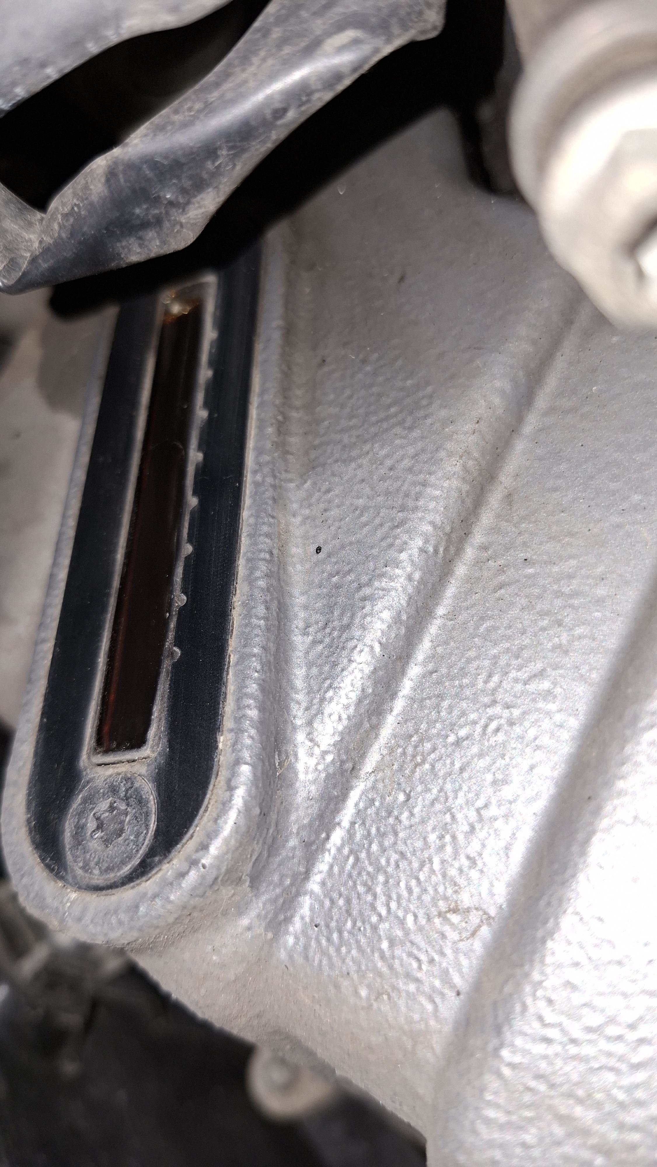

Concernant mon niveau d'huile, j'ai mis la moto sur la centrale, fait chauffer jusqu'à 75°c température huile, laissé reposer quelques minutes, et voici le niveau :
https://rehost.diberie.com/Picture/Get/r/396171
Ça me paraît bien haut ?!
Et bien foncé aussi  [:rfv]
Qu'en dites-vous ?
Merci  :jap:
Edit concernant le niveau d'huile : selon le manuel c'est ok (notez l'utilité de différencier les zones B et C :o )

Je traînerais pas trop à changer les plaquettes perso.

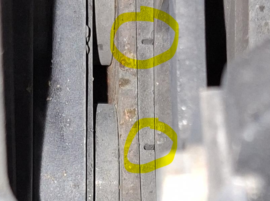

Pour l'avant: on voit le témoin, il te reste de la marge. Pas d'inquiétude.
https://rehost.diberie.com/Picture/Get/f/396177

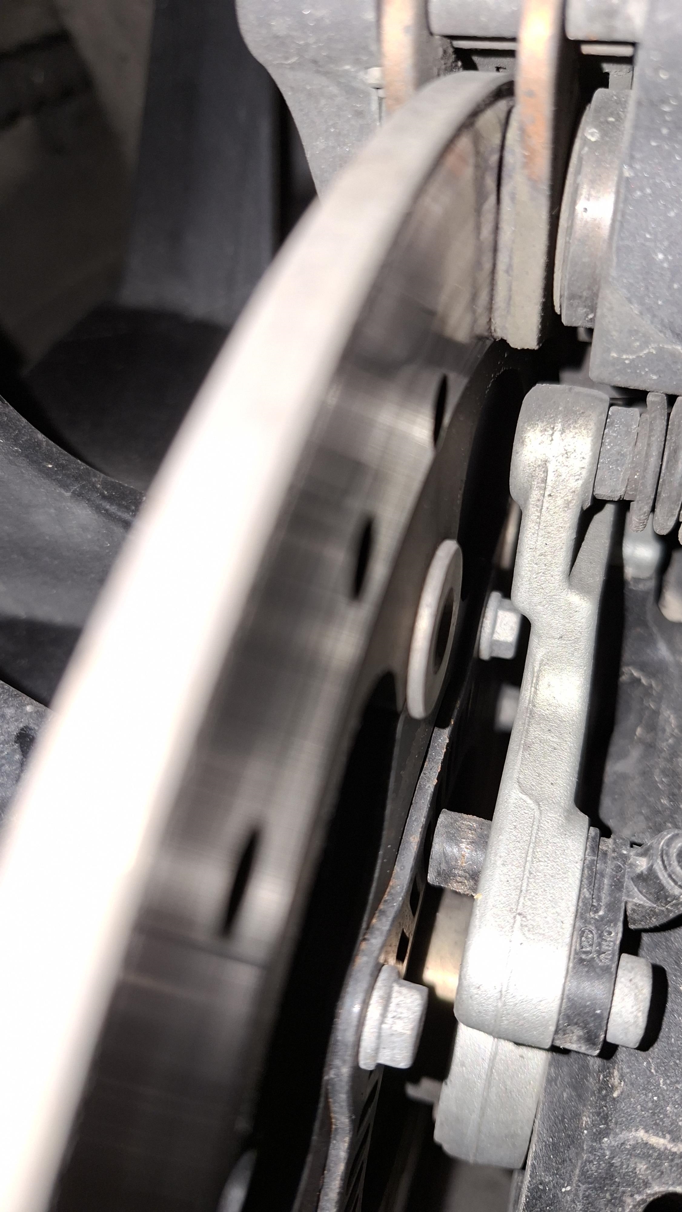

Pour l'arrière: il n'y a pas de témoin dessus mais a priori il reste du gras, pas d'inquiétude non plus (surtout que l'arr s'use moins vite que l'avant).
Ca dépend si tu fais 100 ou 10.000 km sur l'été, évidemment :o

j'ai toujours le doute aussi. J'applique la règle suivante : S'il reste plus de 2mm quand je vérifie, je peux attendre la fois d'après :D
Et sur l'arrière :
Qu'en dites-vous ?
Merci  :jap:
https://i.ibb.co/27KJ7F84/Capture-d [...] 161200.jpg
les plaquettes t'es large
l'huile sur une ktm ça a l'air d'être de la physique quantique avec le truc qui monte et descend tout seul quand il veut :o
Les plaquettes sont OK que ce soit à l'avant ou à l'arrière. A vu de nez il reste 70% de vie sur l'avant et 40 % sur l'arrière. La garniture semble toujours peu épaisse mais en fait même neuf il n'y en a pas beaucoup.
Pour l'huile, RAS.
Est-ce que la couleur qu'on voit est vraiment celle de l'huile ? De quand/kilométrage date la dernière vidange ?
Sur mon Aprilia V60 par exemple le tube qui sert de jauge donne une couleur bleue/violet.
