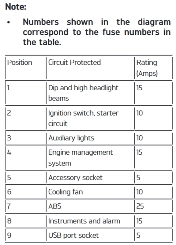

Bien le bonjour
J'ai fait le gros débile, j'ai changé de batterie sur la Speed Twin 1200, et je l'ai mal positionné, j'ai branché le rouge sur le noir, et inversement..
Grosse étincelle..
J'ai remis la batterie correctement, je l'ai rechargée avec le chargeur Ctek en mode moto, elle a l'air ok.
Rien ne se passe quand je tourne la clé, pas de jus..
J'ai vérifié les fusibles, tout a l'air ok..
Je suis bon pour le garage ?  :(
Message édité par jix le 15-05-2025 à 10:47:10

Je suppose que tu as cramé un fusible, ça vaut le coup de vérifier ça avant d'aller chez un garagiste.

Tu as vérifié le solénoïde? il y a un fusible aussi.

Oui ça sent le fusible cramé, regarde si tu n'as pas un fusible "principal" situé ailleurs que la boîte à fusibles
Ils ont tous l'air ok, je les ai regardé, mais bon, je ne peux rien faire de plus..
Le garage Triumph le plus proche est à 40 bornes.. :(

jix a écrit :
Il y a des docs techniques pour savoir où se trouve tout ça ?
oui surement, me semble que dans la rmt t'as toujours le schema elec complet

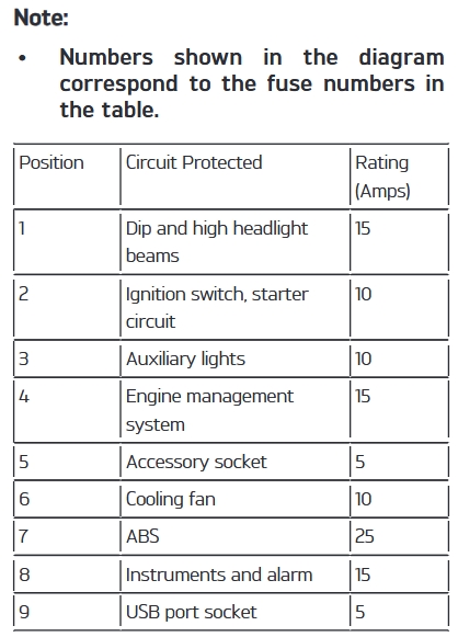

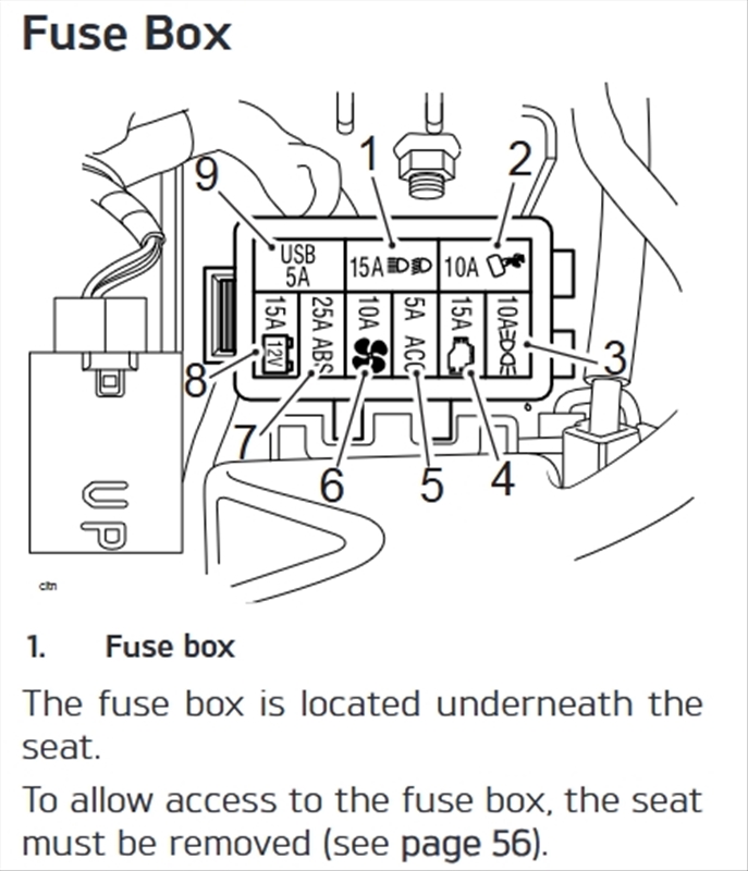

J'ai trouvé ça sur le net : https://preprod.triumphmotorcycles. [...] 5b4c89.pdf
Avec en particulier :
https://rehost.diberie.com/Picture/Get/r/394497
https://rehost.diberie.com/Picture/Get/r/394498
n°72885018

Pourquoi tu ne peux rien faire de plus ?
Si c'est un fusible qui a cramé, et c'est quand même le plus probable pour l'instant, ça se vérifier très facilement à l'aide d'un Ohmmètre et ça se change pour quelques euros !

C'est souvent un 30 ou 40 A, à un endroit moins accessible mais au plus près de la batterie.
A l'oeil ils ont l'air bon, faut que je trouve l'ohmmetre mais c'est mal barré, on en transition de déménagement, v'là le bordel, je sais pas du tout où il est ..
Je vais passer en mode recherche..

Speed Twin 1200 main fuse, 1er résultat Google:
https://www.triumphrat.net/threads/ [...] s.1014953/
Fusible 30A sous un carénage latéral, côté droit. Tu le changes et c'est bon.
n°72885072
C'était bien ça, merciiii  :love:

Un premier magasin m'en a donné un de 35 ampères au lieu de 30.
Je n'ai pas voulu tenter le diable, je suis allé dans un autre magasin, 11 centimes le fusible  :O
