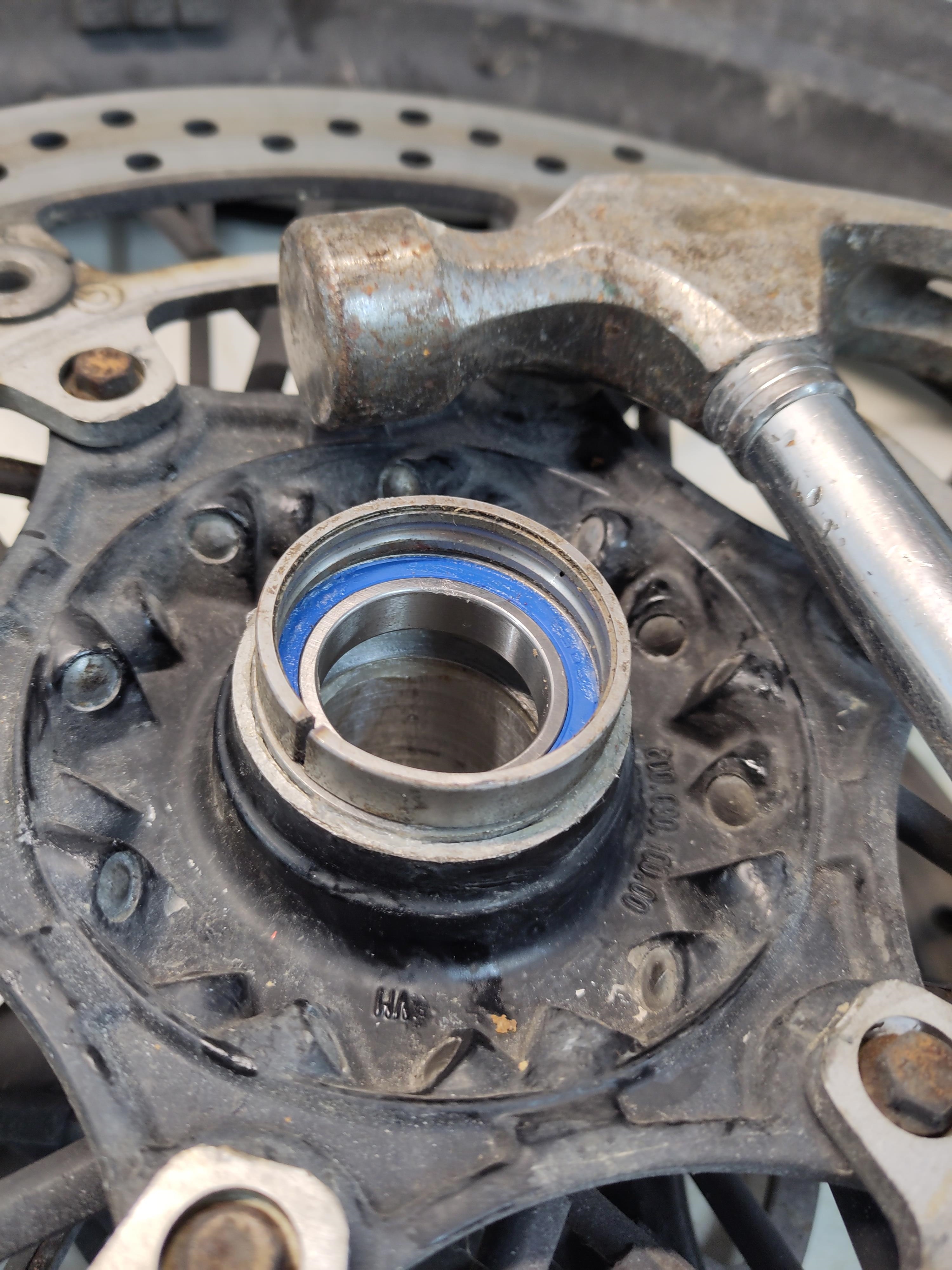

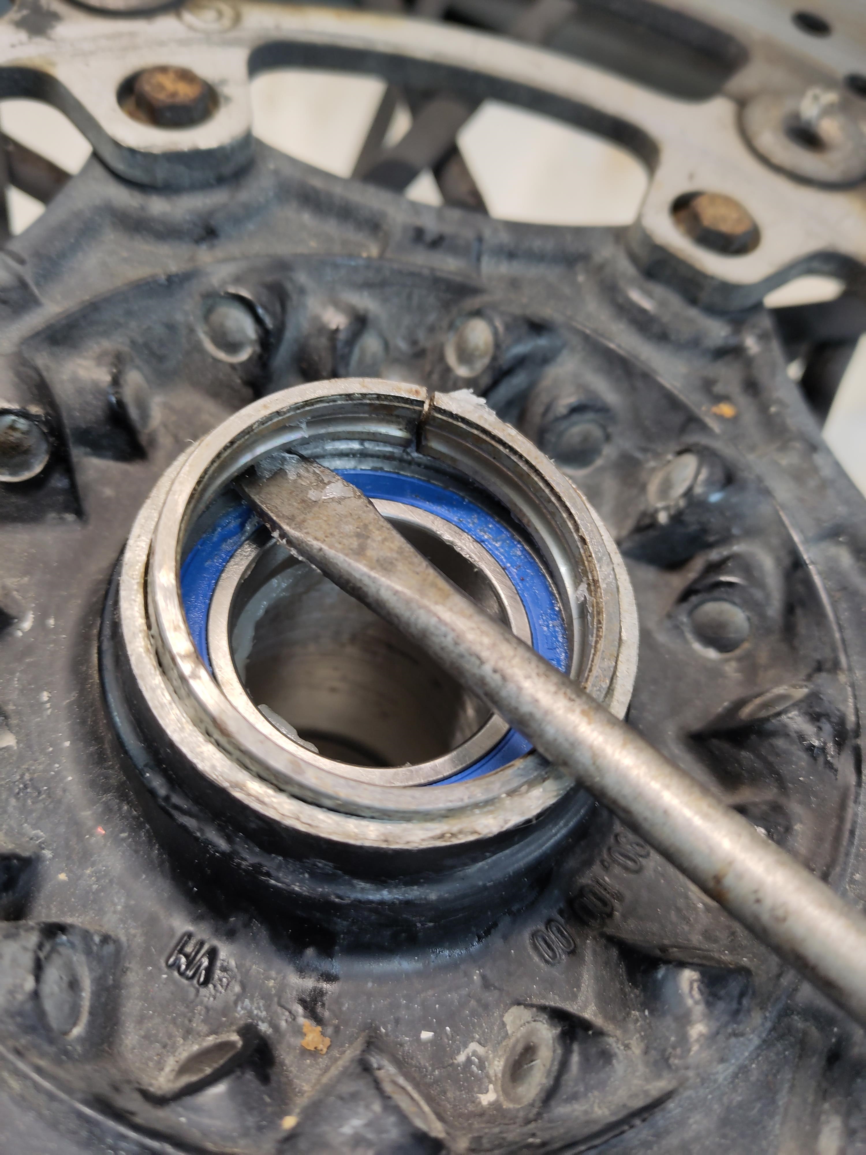

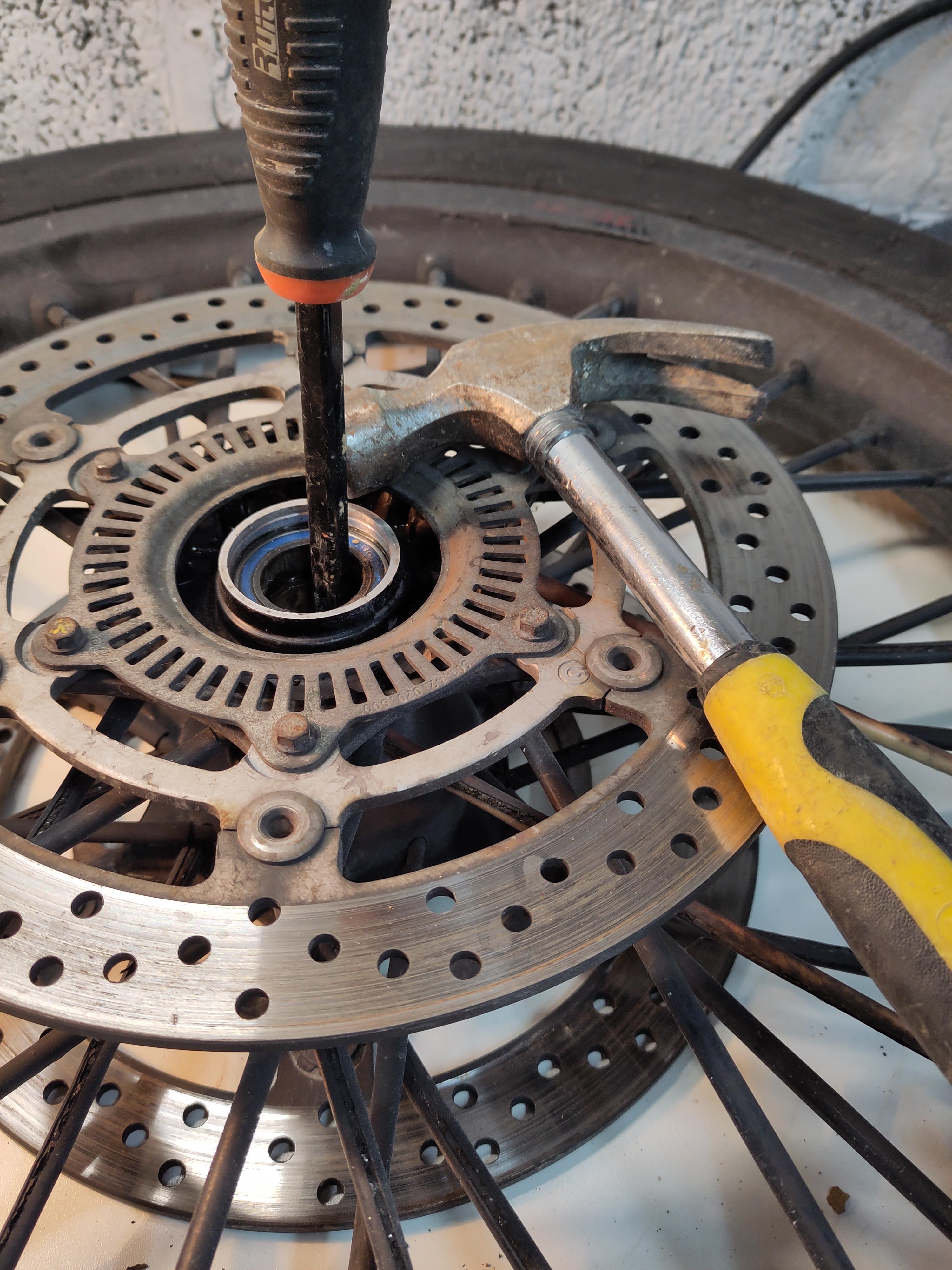

Ca intéresse quelqu'un, mes errances mécaniques?  [:o_yvele]

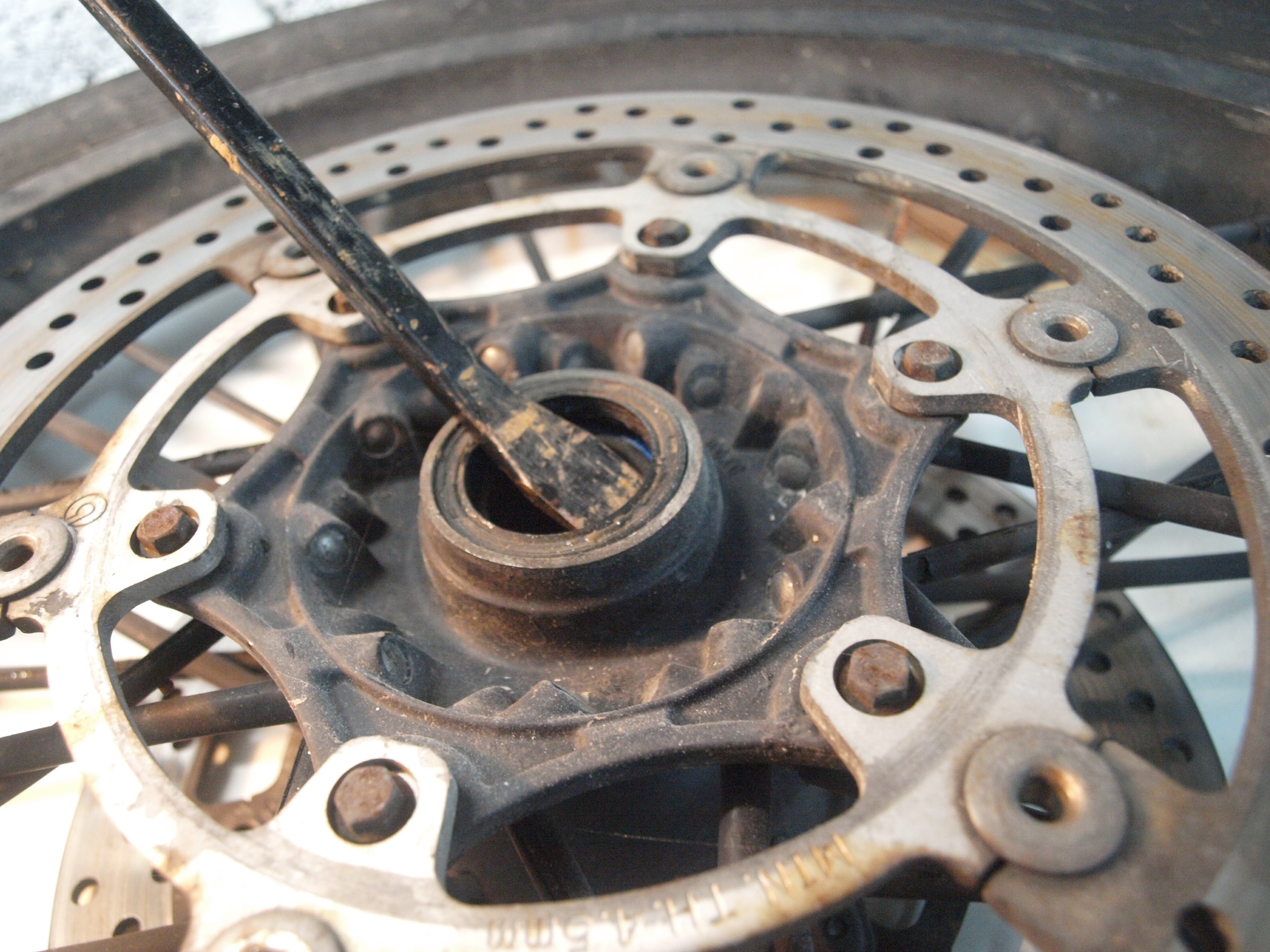

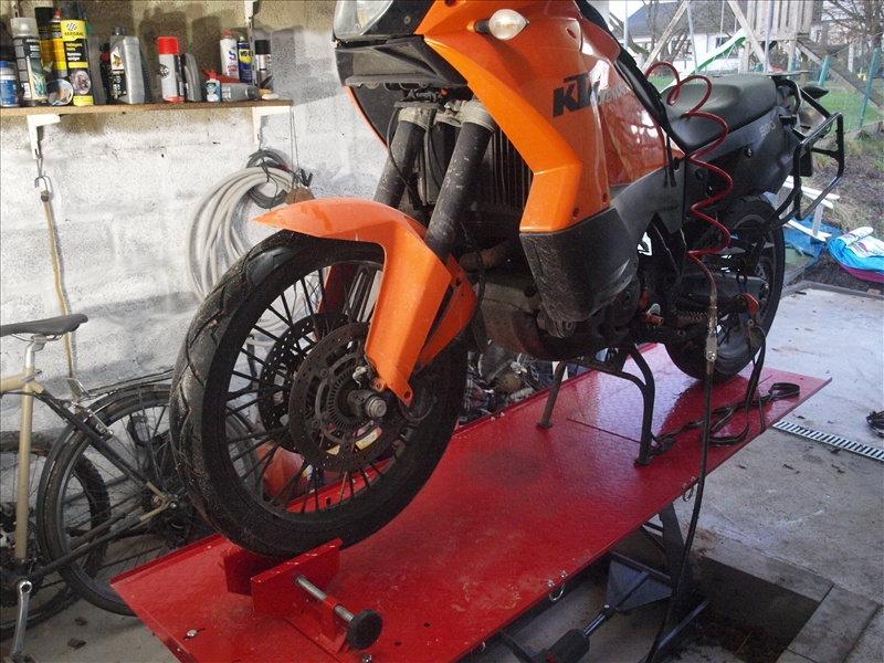

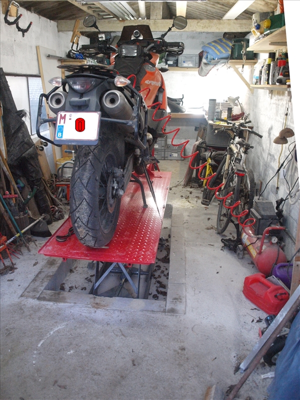

Au programme du jour: le train avant.
Je monte la moto sur ma nouvelle table élévatrice (TPSL450).
https://rehost.diberie.com/Picture/Get/r/338254 https://rehost.diberie.com/Picture/Get/r/338255
Comble du luxe, dorénavant je bosse sur un établi éclairé (et plus par terre dans les cailloux à la lumière de la frontale). [:vapeur_cochonne]
On enlève le cache-poussière.
https://rehost.diberie.com/Picture/Get/r/338264

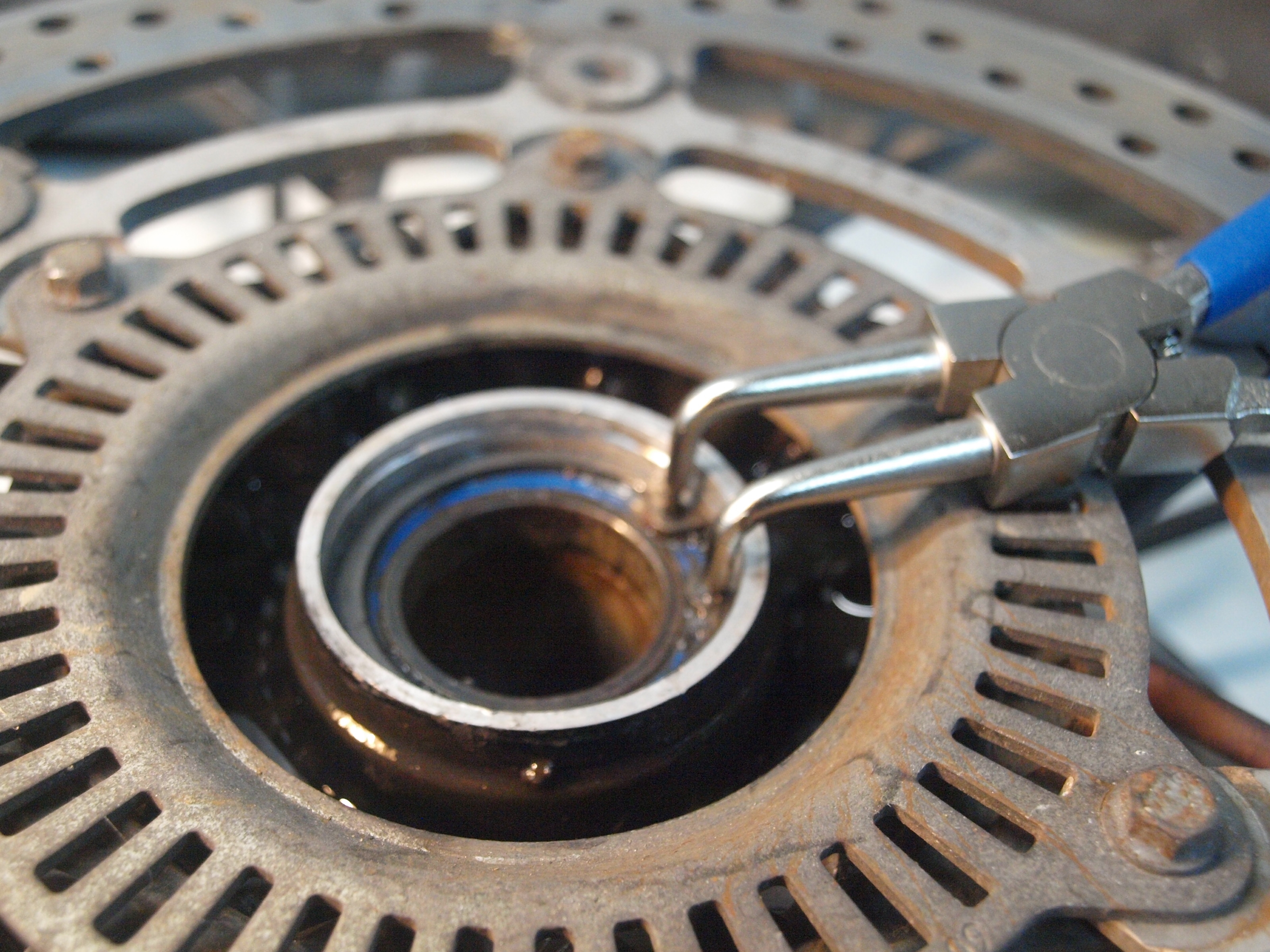

On enlève le circlip (BGS 651).
https://rehost.diberie.com/Picture/Get/r/338265

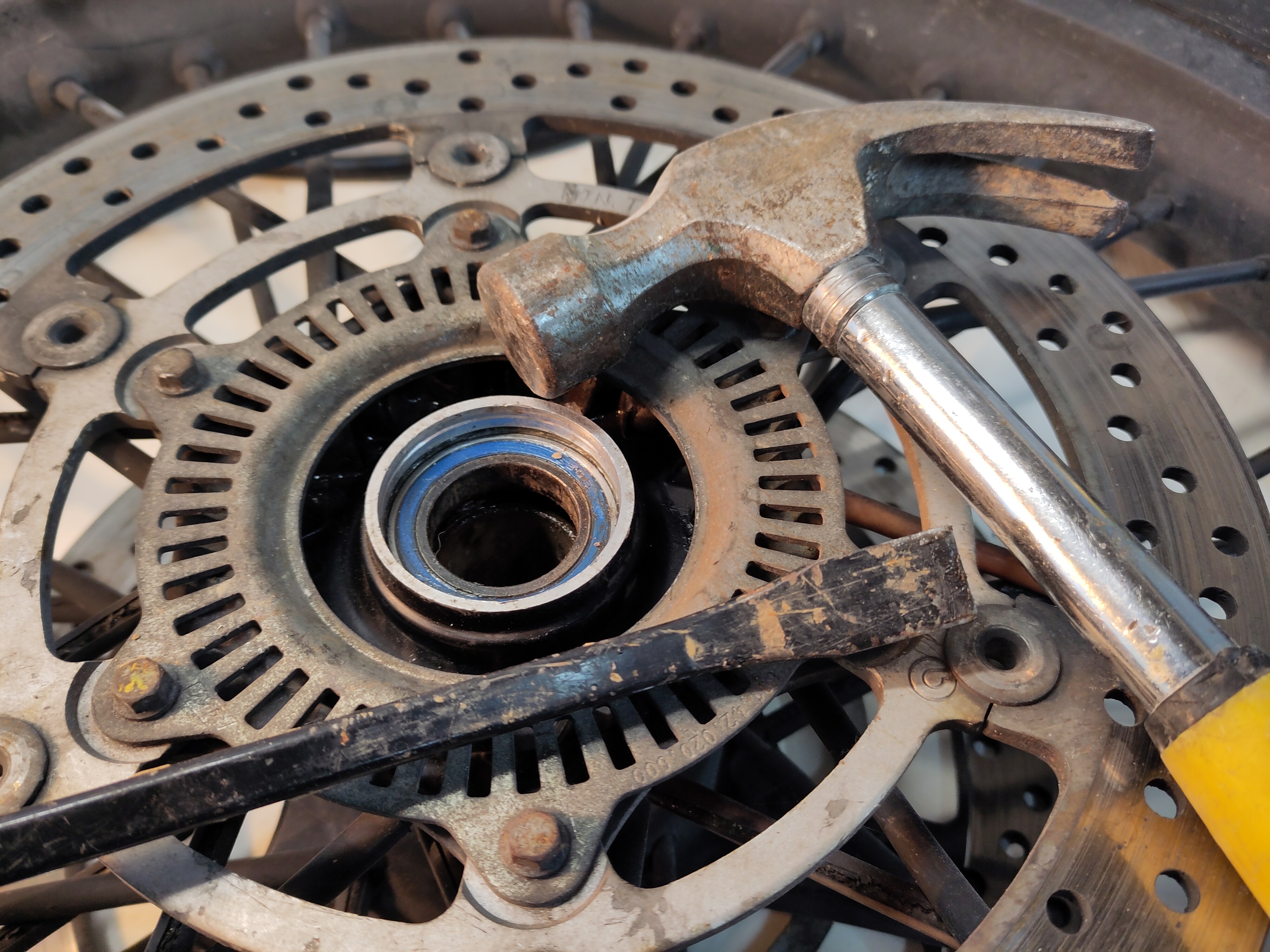

Je tape sur la bague intérieure de chaque roulement pour les sortir (un de chaque côté du moyeu).
https://rehost.diberie.com/Picture/Get/r/338258  https://rehost.diberie.com/Picture/Get/r/338259

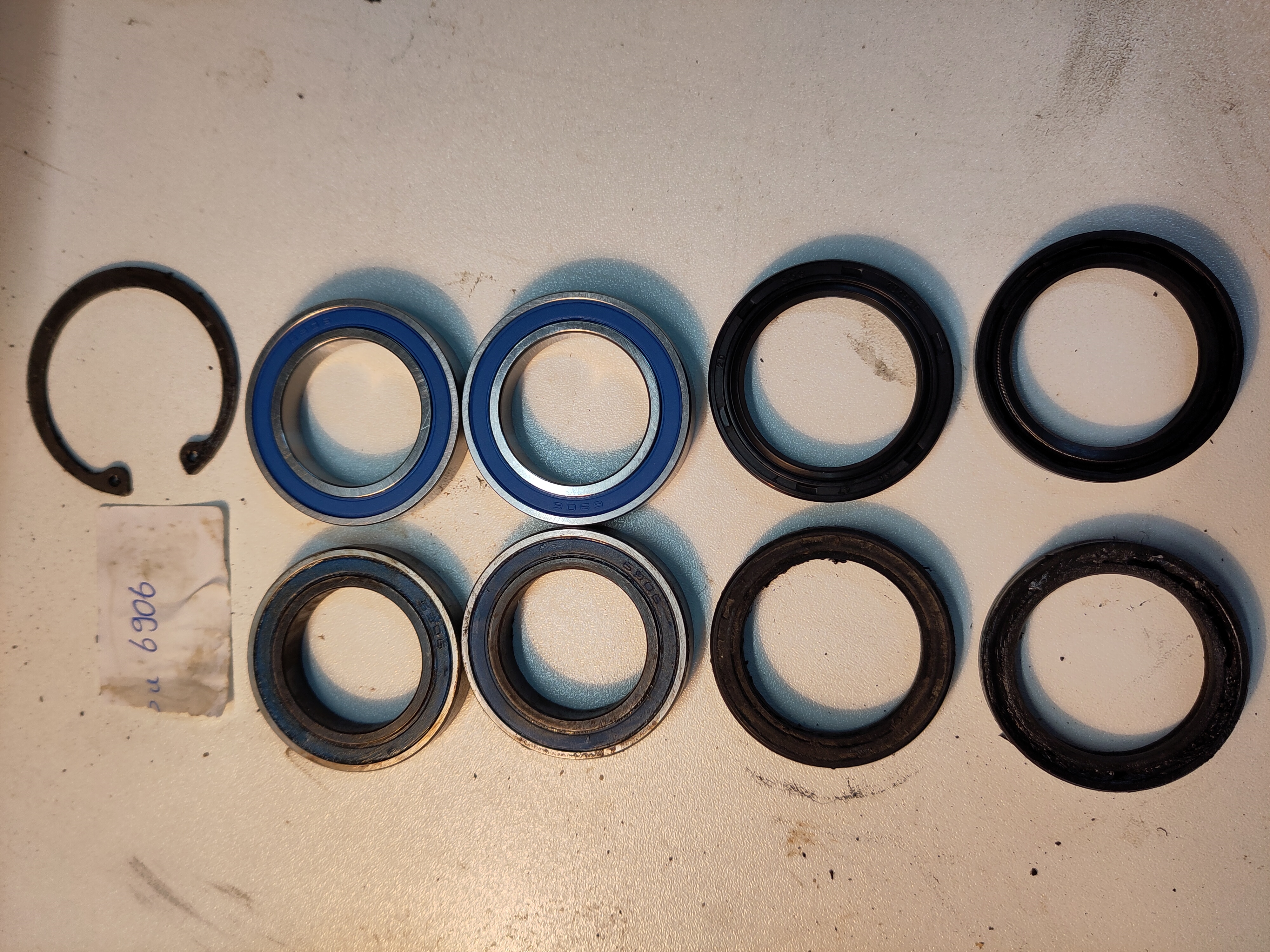

L'ancien et le nouveau, y'a qu'un circlip sur la tête à Mathieu roue à Coq.
https://rehost.diberie.com/Picture/Get/r/338260
Pour installer le nouveau roulement, je me sers d'un ancien; je garde juste la bague externe, que j'ai fendue d'un trait de disqueuse. La bague ainsi ouverte ne peut pas rester coincée dans le moyeu.
On tapote gentiment mais fermement pour le faire entrer bien droit.
https://rehost.diberie.com/Picture/Get/r/338261
La bague martyre est extraite sans difficulté. Taper sur ce martyr permet de préserver le roulement neuf.
https://rehost.diberie.com/Picture/Get/r/338262
Il ne reste qu'à insérer le nouveau cache-poussière, à la main.  [:ngcubeur:2]   Finito!
https://rehost.diberie.com/Picture/Get/r/338263

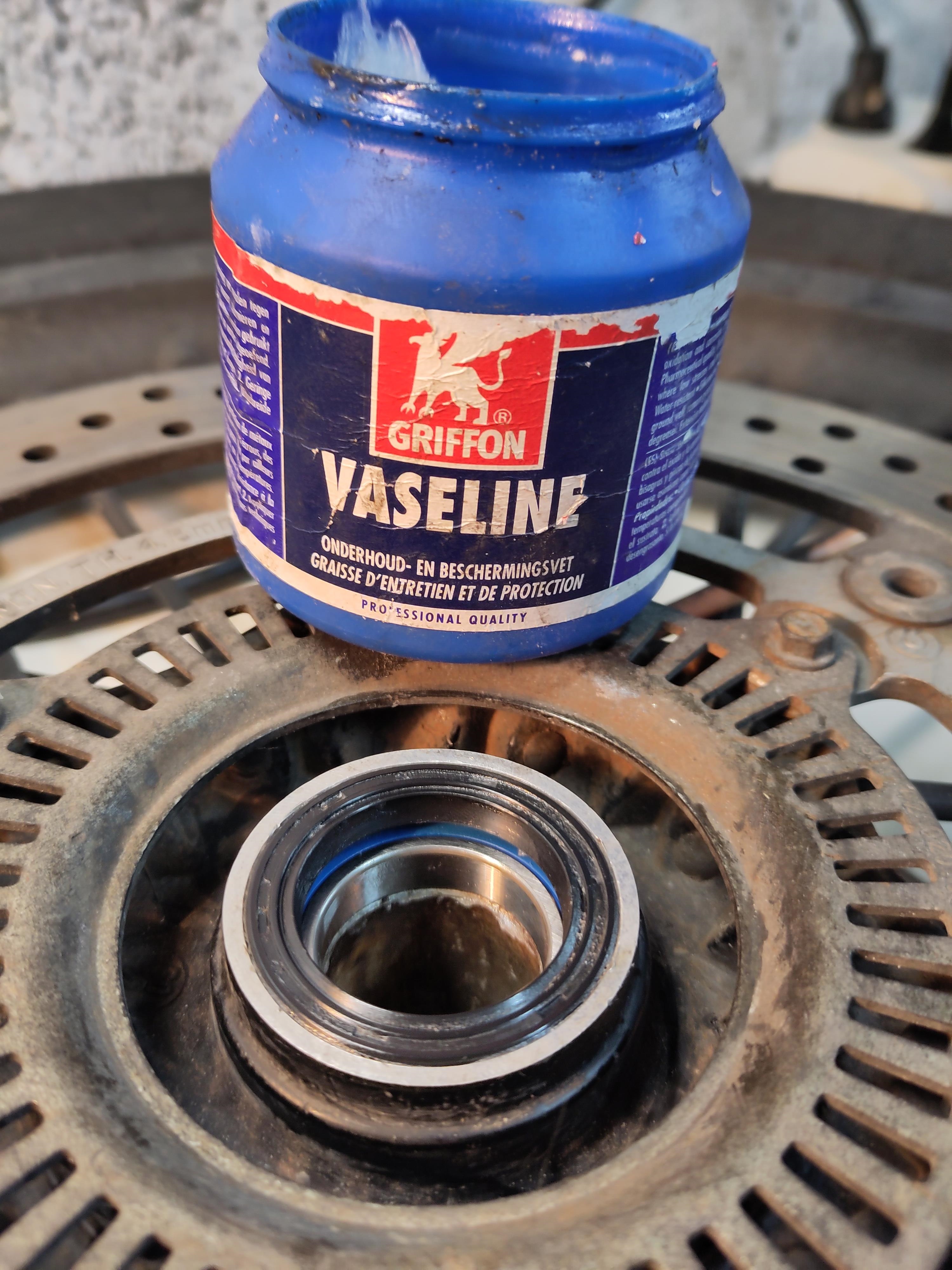

Protips :
- posez les roulements dans le bon ordre (ici: celui du côté sans circlip en premier) edit: ça n'a aucun sens. Pourquoi j'ai écrit ça?  :heink:
- avant de mettre le 2e roulement, n'oubliez pas l'entretoise :o
- graissez légèrement

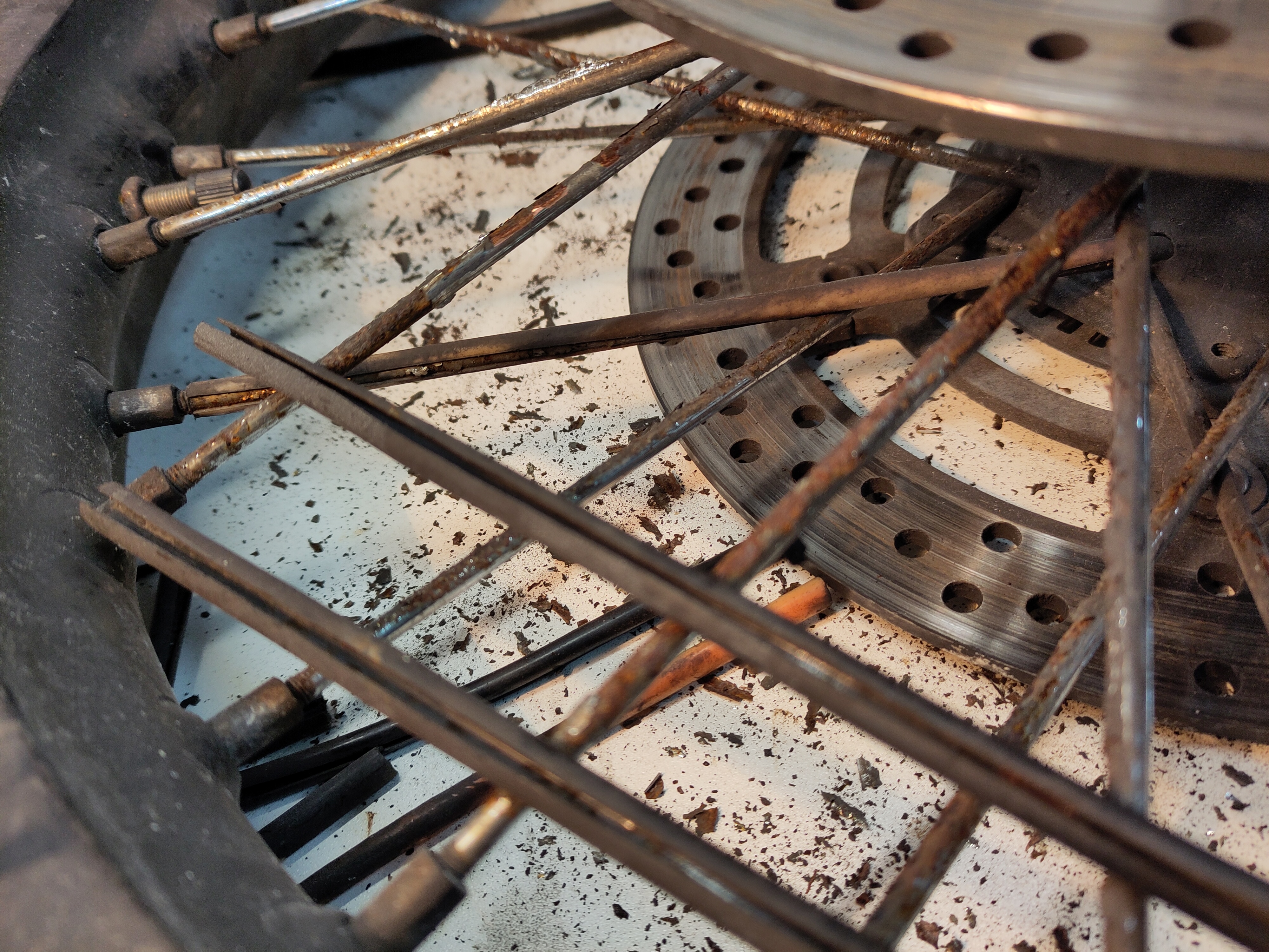

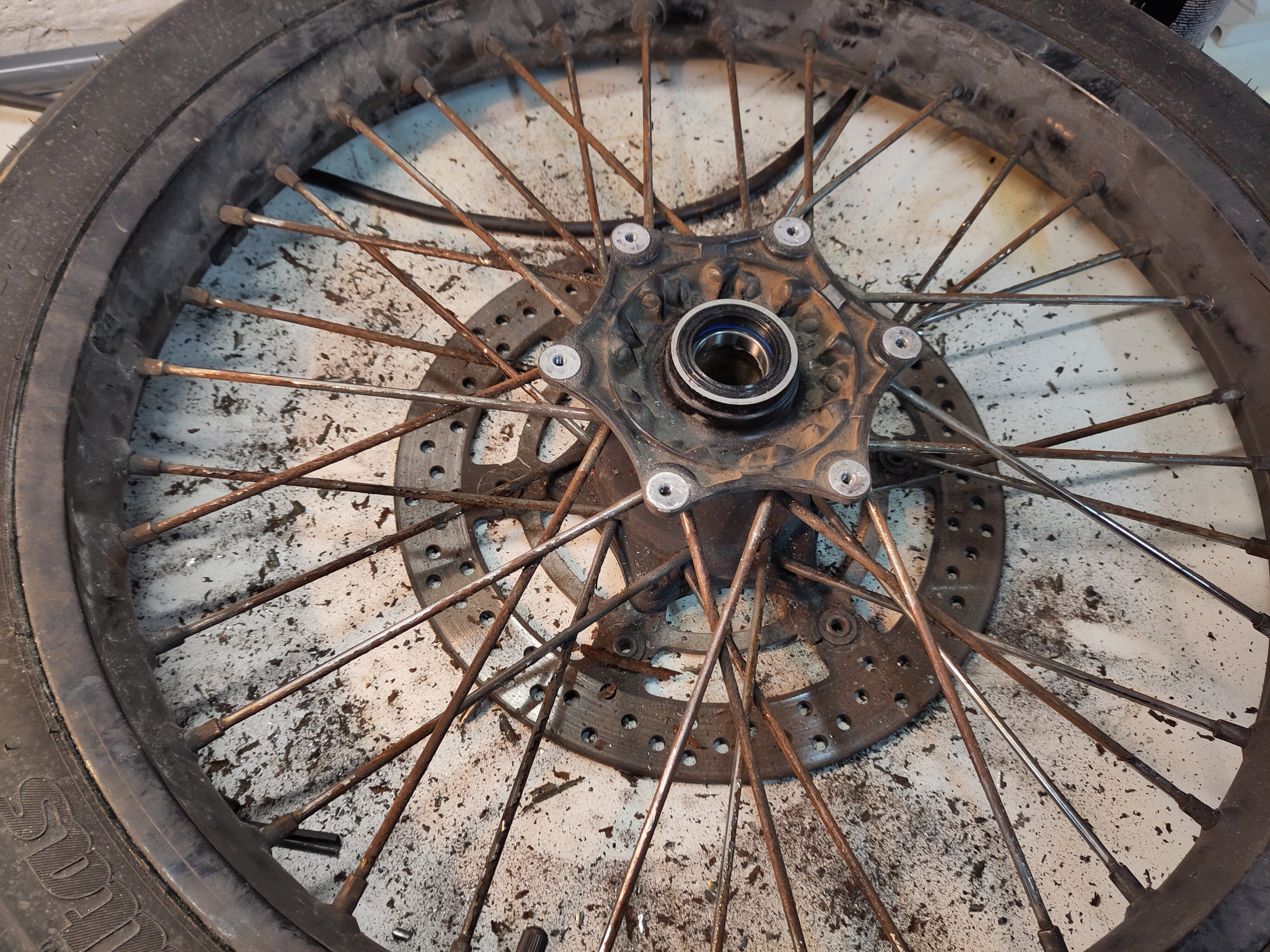

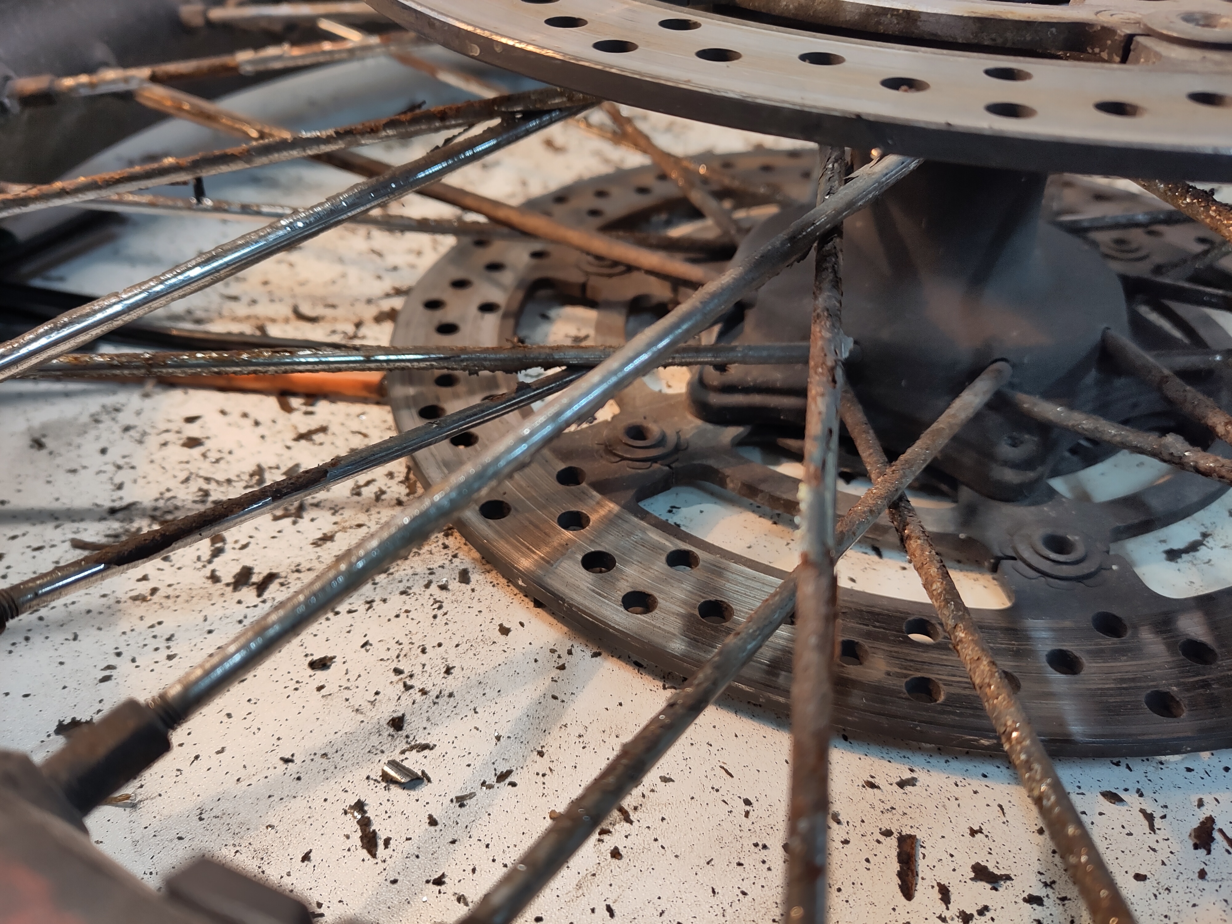

Bon, par contre j'ai découvert que, comme je le craignais, les rayons sont bouffés par la rouille :/
L'ancien proprio a installé des "couvre-rayons" noirs qui ont
1) probablement piégé de l'humidité,
2) et caché voire aggravé le problème pendant des années.
Je me doutais qu'il y avait une horreur là-dessous mais c'est la première fois que je prends le temps de regarder.
https://rehost.diberie.com/Picture/Get/r/338270
Il semble que ça soit une sorte de chromage sur les rayons, qui s'écaille sur tous les rayons, sur toute leur longueur.
https://rehost.diberie.com/Picture/Get/r/338269
Après avoir dégagé l'accès et passé un coup de papier à poncer.
Je ne sais pas trop quoi faire. Les rayons sont rouillés en surface, je ne pense pas que leur solidité soit affectée.
https://rehost.diberie.com/Picture/Get/r/338268

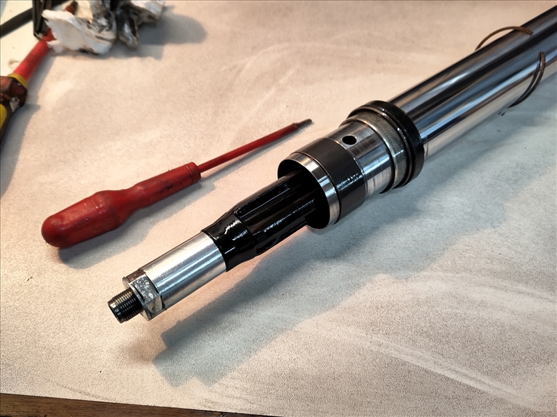

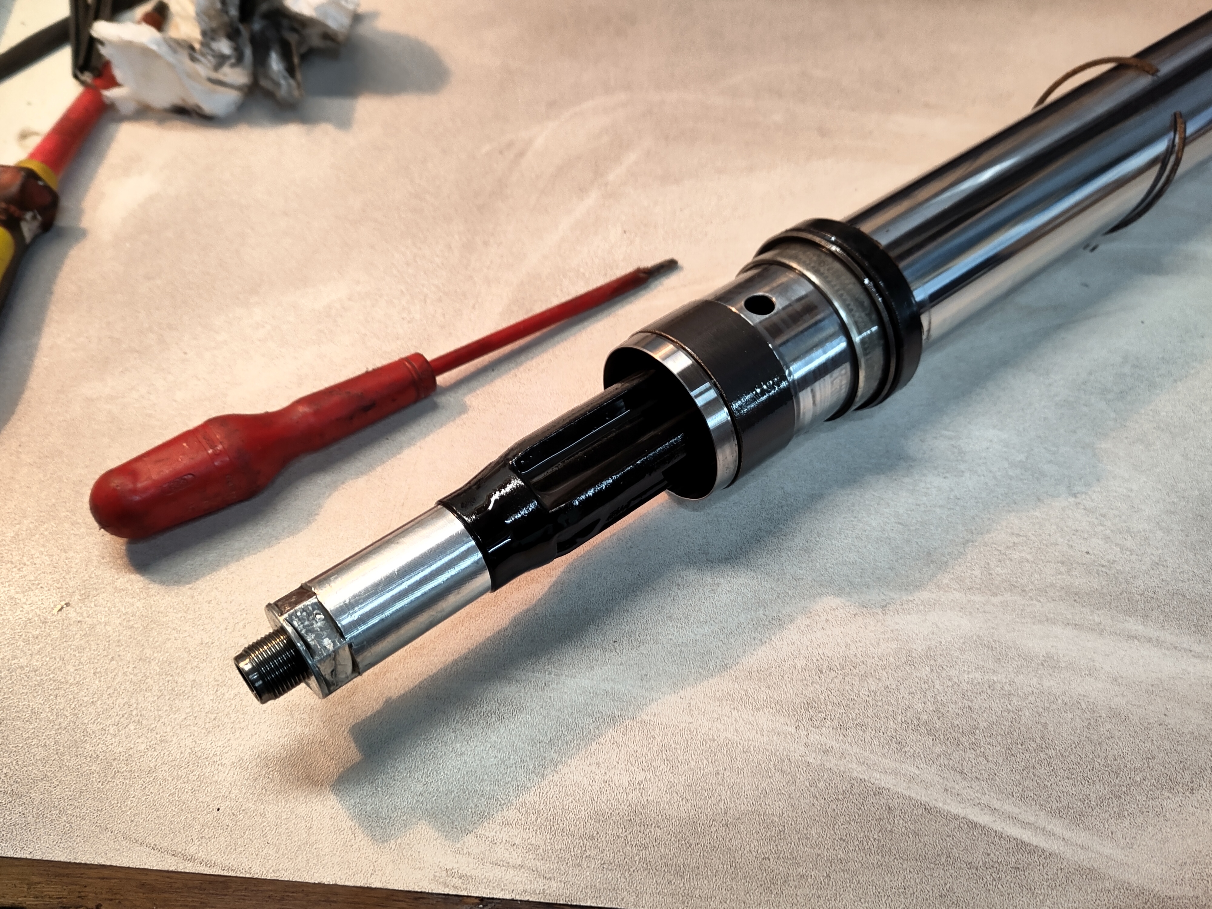

J'ai ensuite changé le joint spi qui fuitait. Il était templs, il ne restait qu'une cuillère à soupe d'huile dans le tube :o
https://rehost.diberie.com/Picture/Get/r/338272

J'avoue, la table élévatrice c'est un caprice.
Maintenant il me faut un compresseur plus costaud pour lever plus rapidement  :whistle:  [:kdb:5]
Un bête plan de travail + lumière c'est tout con mais ça me sauve la vie (et le dos :o ).

non il n'y a pas de surprise.
Si tu changes juste les joints, un outillage de base suffit.
- clé pour le bouchon supérieur *
- tournevis plat pour les bagues de friction
- bidule pour enfoncer le joint spi
- clé plate de 21
Pense à retirer le circlip avant de bourriner sur le joint spi :o

Le bouchon n'est pas serré très fort; c'est le té de fourche qui le maintient serré.
Protips :
Un truc genre convertisseur de rouille, pis éventuellement un coup de vernis pour éviter que ça recommence
