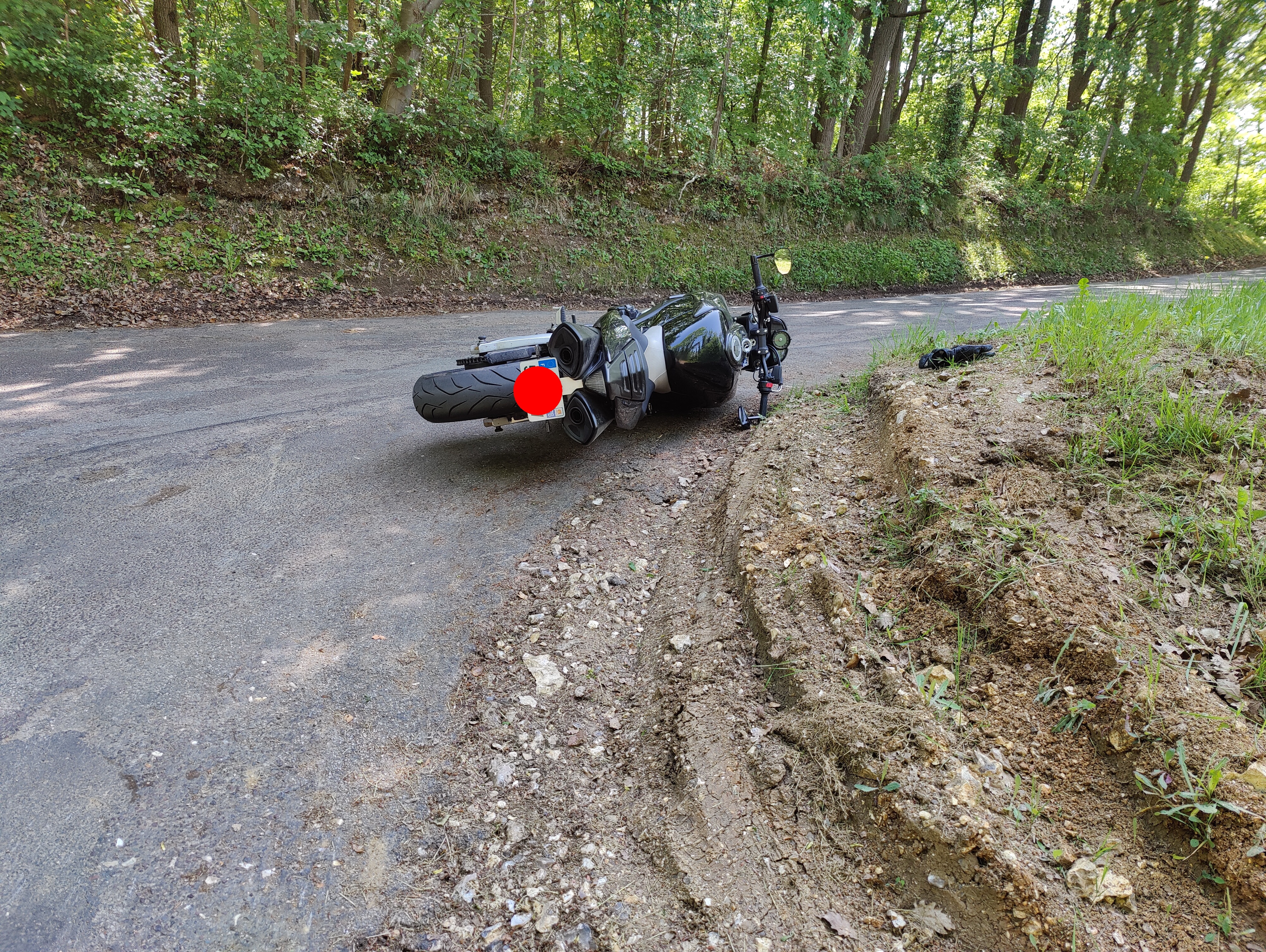

https://rehost.diberie.com/Picture/Get/r/176693
bilan : un retro ( et donc un clignotant ) foutu, de la peinture ( plus tard ), un amour propre et un pec froissés
le seul virage en épingle de normandie ( on se rend pas compte, mais je suis à 2 m de la moo et je prend la tof à l'horizontal, ca grimpe sec )
en plus je suis passé par là pour le prendre, me suis loupé  :whistle:

Je comprend pas la chute  :??: (Du moins pourquoi la moto est à cet endroit)
le sentiment de solitude quand tu te dis que : personne passe par là, c'est férié, y'a pas de reseau et elle pese la mort  :sweat:
Ou mauvaise traj et il a roulé dans la boue et pof
Ou juste calage/réacc optimiste (mais y'aurait une trace de pneu si ça a glissé je pense)

n°68442129
bothary
pas barbare, tasmanien !!
Posté le 18-05-2023 à 19:27:25  profilanswer
c'est une epingle à droite avec un joli dénivellé
street view
je montais, j'ai serré à gauche pour m'ouvrir le virage, mais j'ai fais 2 erreurs :
- j'ai tourné trop court et je me suis quand meme retrouvé sur la partie la plus pentue
- j'étais tellement pris par le virage que j'ai oublié de rétrograder : en 3eme à 10km/h en montée, un bking ca repars pas  :whistle:
@ davis : suzuki bking avec les pots d'origine ( celui de droite un peu frotté maintenant  :D )
