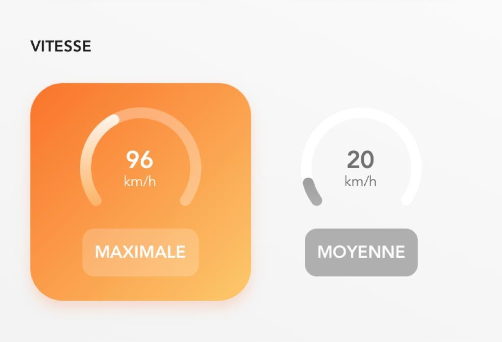

D.ieu que ça va être long… 105km en 5h06….et cette splendide vmax :o :cry:
https://rehost.diberie.com/Picture/Get/f/88875
Quel est ce maléfice?

Posté le 18-09-2022 à 17:46:24  profilanswer
latoucheF7duclavier a écrit :
Le trajet quotidien dans la capitale?
Vmax 96kmh.
J’appelle le 911.
[:fan_of_$filou:1]
Si c’est vraiment le cas on est dans le masochisme.  [:arrakys]

Posté le 18-09-2022 à 19:01:01  profilanswer
n0b0dy a écrit :
Vmax 96kmh.
J’appelle le 911.
[:fan_of_$filou:1]
Une diablerie  [:kelly_viendansmonli:2]
Rodage à 99% en intramuros  :cry:  :cry:  :cry: à 4000/5000 tours max :(
Tu n’aimes pas la vie?
Tu aimes souffrir?
Tu penses avoir quelque chose à expier?
Début octobre (inch Allah) pour mon rodage ça va être 1 journée autour de l’idf et 1 aller-retour à la mer.
Ma femme sait qu’il y a des périodes dans la vie ou je ne peux pas transiger sur le planning. La dernière fois pour la sortie de diablo3 elle a compris que j’avais mes propres priorités :o

Posté le 18-09-2022 à 20:41:58  profilanswer
Pour la vmax, il a peut être emprunté l'autoroute. :o
Ne lui cherche pas d’excuses  [:sirius gott]
Ceci dit sur le periph.
70, +20 sur le flux pour être en sécurité, avec une marge d’erreur du gps. 96kmh ça passe.
 [:cyd1vhess5:6]
 [:cyd1vhess5:6]
La capitale peut comprendre la proche couronne, jusqu'à Versailles. :o
En France c'est le 17 ou le 112. :o Pour la vmax, il a peut être emprunté l'autoroute. :o
Indeed, me suis extirpé sur l'A4...
