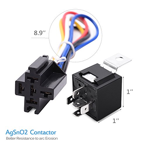

Est-ce qu'un relais peut suffire à plusieurs accessoires ?
Genre un relais pour poignées chauffantes et feux adds

Oui

Tant que son pouvoir de coupure et supérieur à la charge max totale,oui
Mais tu vas activer tes poignées et feux en même temps du coup.

Les deux seront reliés à un interrupteur

oui sans souci
essaie de trouver un relais avec deux bornes 87, l'un servira aux poignées et l'autre aux feux. (87, pas 87a!)
et si tu trouves un connecteur comme ça https://images-na.ssl-images-amazon [...] SS500_.jpg tu t'épargnes le sertissage de cosses :o
(sans oublier un fusible chacun)
 :love:  :love:  :love:
Ça se trouve où ? Link ali  [:yakari35]
Wait. Le fusible je le mets où ? A part dmc :o
J'ai déjà un fusible entre batterie et relais.
Genre ça :
http://www.pan.european.free.fr/SITEalim/batteriepan13.gif

https://fr.aliexpress.com/item/1-pi [...] f59cb7a6-0
1er résultat "relay 12v" :o
Genre ça :
http://www.pan.european.free.fr/SI [...] epan13.gif
non mais c'est bien comme ça aussi hein  [:cacatomique:4]
C'est juste que si le fusible saute, tu auras froid aux mains dans le noir :o Alors qu'avec un fusible sur chaque ligne (après le 87, donc), soit tu verras bien tes engelures, soit tu auras encore un peu de sensibilité dans les doigts pour allumer ta frontale.
Sur la photo ils ont inversé 30 et 87, normalement on met le 30 à la batterie et le 87/87a à l'accessoire à alimenter :o
Message édité par Coq le 04-01-2019 à 20:04:31

Ah ok j'avais pas compris que tu te servais du relais juste pour avoir du jus après contact
