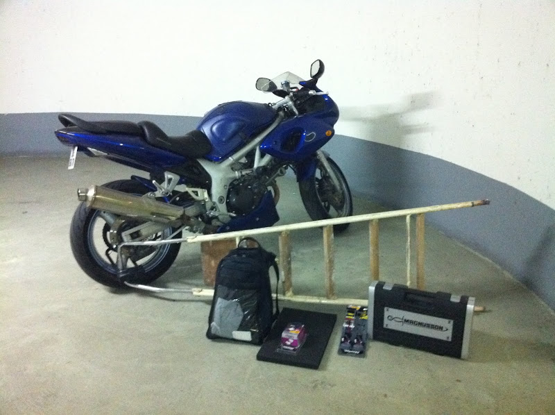

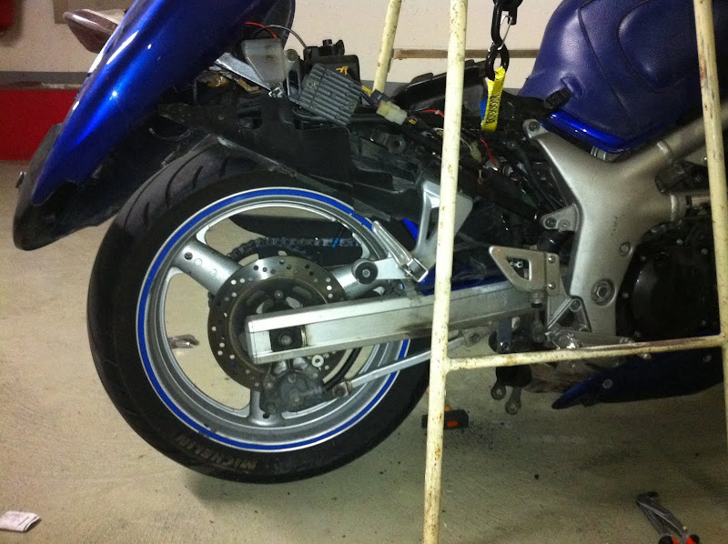

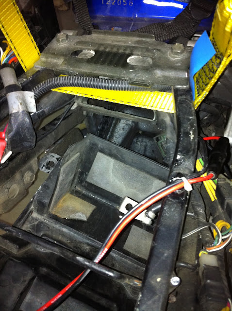

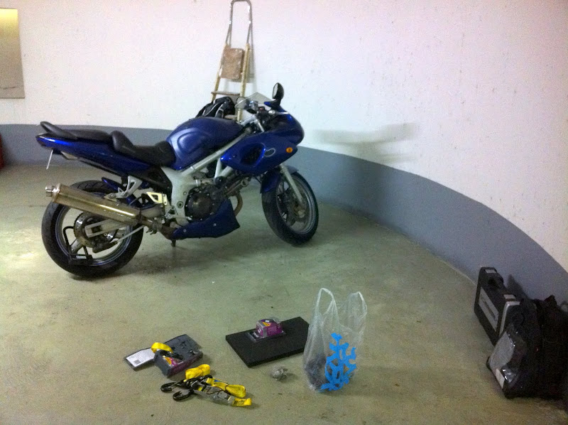

MONTAGE ARMOTO
Preparatifs :
http://lh6.ggpht.com/_sjhH-xK6nO8/TURxiJ75nhI/AAAAAAAACgg/ibwEHmA6rMg/s800/IMG_0668.JPG
Sanglage et surélévation de l'ensemble dans un équilibre précaire mais parfait :o
http://lh3.ggpht.com/_sjhH-xK6nO8/TURxnBviXNI/AAAAAAAACgo/aF6uRu9vxJM/s800/IMG_0672.JPG

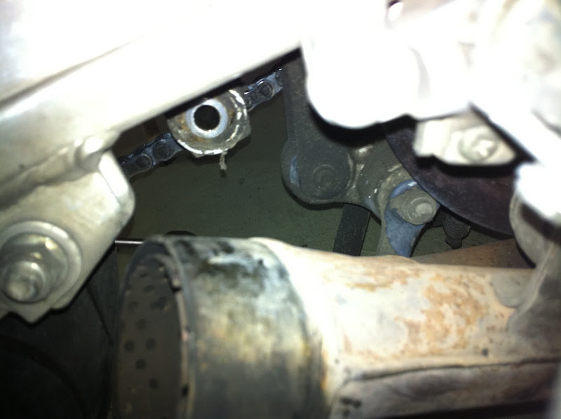

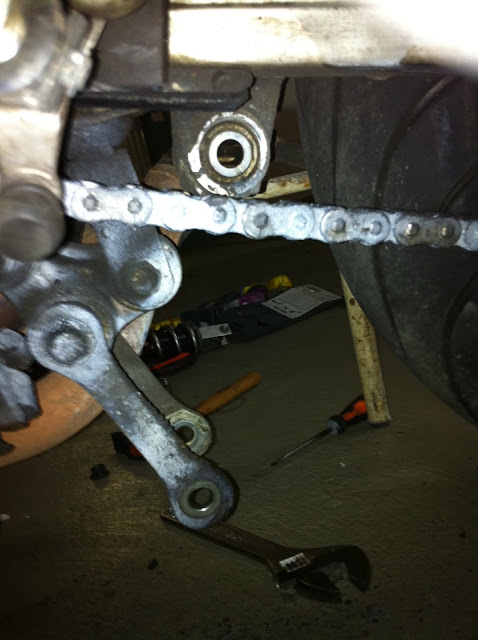

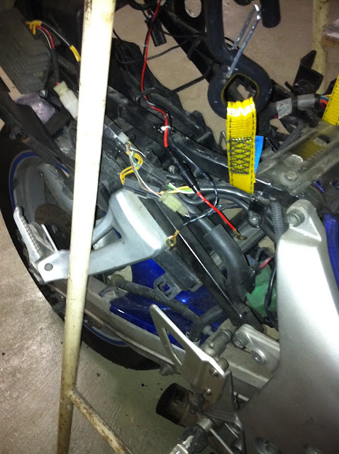

Comme je ne suis pas une lopette de sudiste , pas de démontage de roue arrière pour enlever une pauvre biellette, par contre le pot pour pouvoir placer l'ecabeau j'y couperais pas :/
http://lh3.ggpht.com/_sjhH-xK6nO8/TURxrQ-1TWI/AAAAAAAACgs/TjofZ71nhFQ/s800/IMG_0674.JPG
http://lh6.ggpht.com/_sjhH-xK6nO8/TURxtBtdk7I/AAAAAAAACgw/nzosQoQ53cM/s640/IMG_0675.JPG

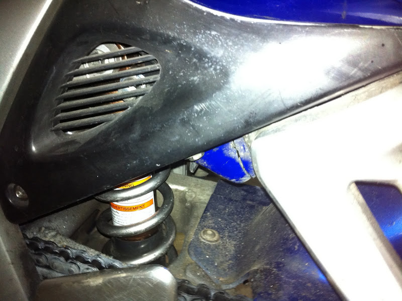

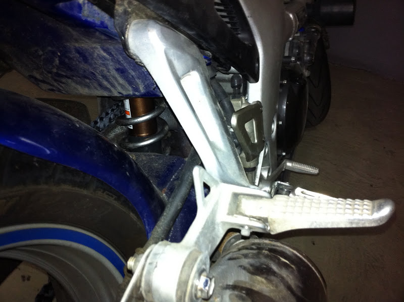

Pour enlever l'ancien amorto je dois virer tout l'arrière (pas la boucle mais tout le plastoc qui s'y trouve , dont le support de batterie) :
http://lh4.ggpht.com/_sjhH-xK6nO8/TURx1itlM1I/AAAAAAAACg8/w42f2Psw-ug/s640/IMG_0682.JPG
Et l'amorto vient tout seul
http://lh5.ggpht.com/_sjhH-xK6nO8/TURx42nFlYI/AAAAAAAAChA/uoLhBXbMuHQ/s640/IMG_0684.JPG

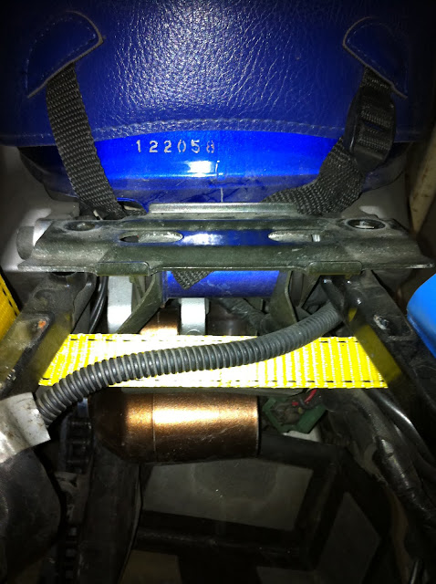

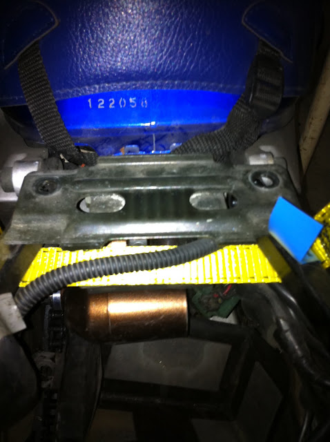

Posté le 29-01-2011 à 21:56:12  profilanswer

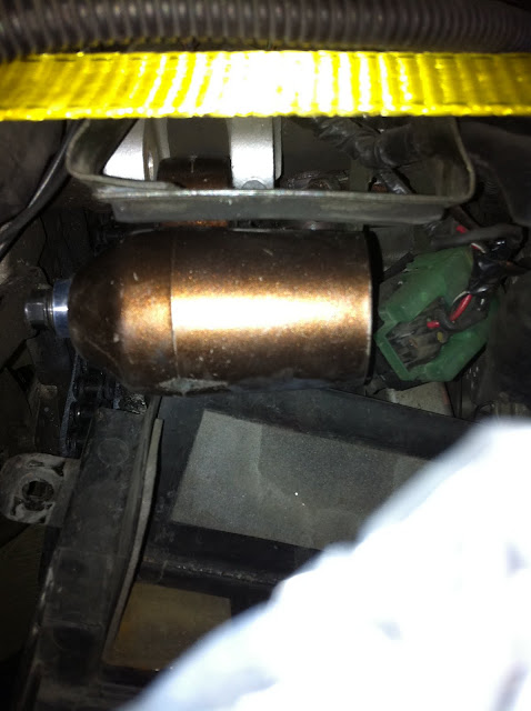

nekromanttiK a écrit :
J irai voir ça parce que le truc de rando, si mes souvenirs sont bons, c'est une 20aine d' €. Si on peut avoir aussi bien pour le 1/3 du prix c'est aussi bien.  Merci.
Une pièce m'empêche toutefois de tout refermer / visser correctement ; je ne sais pas comment elle s'appelle mais elle tient le réservoir et cale la batterie
Fermée :                                                                                              Ouverte :
http://lh6.ggpht.com/_sjhH-xK6nO8/TURx9NbdTXI/AAAAAAAAChE/7GJrWHlZlVE/s640/IMG_0686.JPG http://lh6.ggpht.com/_sjhH-xK6nO8/TURx-GEx0bI/AAAAAAAAChI/OA8SvV30QeE/s640/IMG_0687.JPG
http://lh6.ggpht.com/_sjhH-xK6nO8/TURyDV-AMvI/AAAAAAAAChQ/DoZ5Bq1Jbtk/s640/IMG_0689.JPG http://lh3.ggpht.com/_sjhH-xK6nO8/TURyCrxMK3I/AAAAAAAAChM/awb8JbbApo0/s640/IMG_0688.JPG

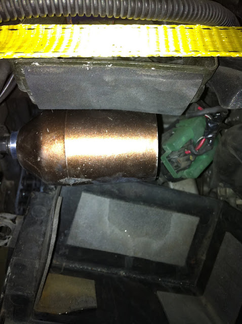

Bon il est temps de mettre en place définitivement le nouvel amorto, le haut et le bas c'est assez facile, reste à fixer la biellette et la c'est une autre paire de manche, il faut jouer avec la sangle pour relever/abaisser l'ensemble pour que la biellette tombe en face des trous [:tinostar]:
http://lh4.ggpht.com/_sjhH-xK6nO8/TURyIXfyW1I/AAAAAAAAChc/GOGuP6vqsuA/s800/IMG_0693.JPG
Mais je suis trop fort : j'y arrive  :sol:  :sol:
http://lh3.ggpht.com/_sjhH-xK6nO8/TURyKklEJmI/AAAAAAAAChk/4v-uYxO3Oq8/s800/IMG_0704.JPG

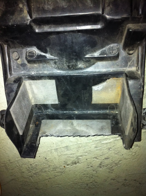

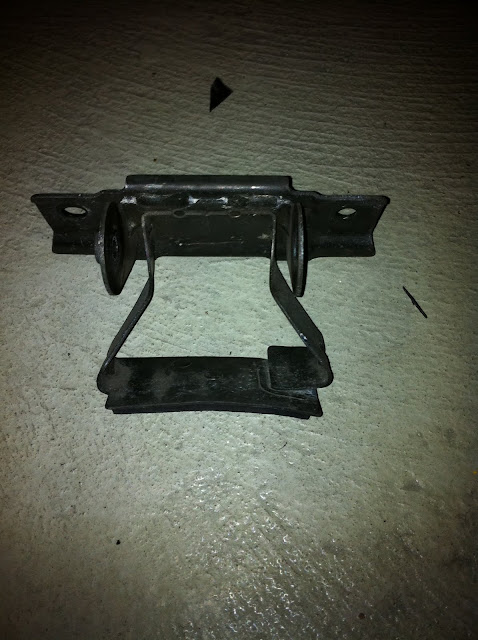

Je passe au découpage du support à batterie, je decide de le decouper à la biscotte  :o
AVANT                                                                                           Après (Notez la finesse)
http://lh6.ggpht.com/_sjhH-xK6nO8/TURyMOJ5huI/AAAAAAAACho/femHjf3Hue0/s640/IMG_0696.JPG  http://lh6.ggpht.com/_sjhH-xK6nO8/TURyNmSX1hI/AAAAAAAAChs/uyK3d_PH3Bs/s640/IMG_0698.JPG

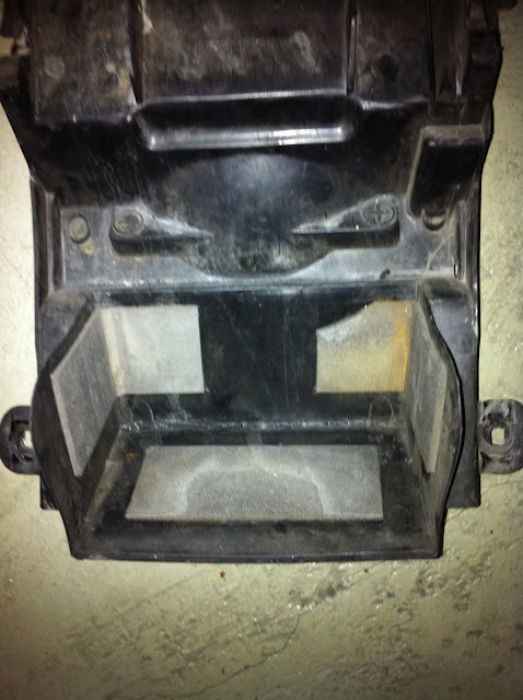

La pièce qui fait chier et qui va finir coupé à la scie dés demain :fou:
http://lh3.ggpht.com/_sjhH-xK6nO8/TURyP9uzKYI/AAAAAAAAChw/-81YK8r97Jo/s640/IMG_0699.JPG
Job done  [:cerveau prodigy]
http://lh5.ggpht.com/_sjhH-xK6nO8/TURyVwrBSgI/AAAAAAAACh4/Dahmt6jyyXM/s800/IMG_0702.JPG
http://lh5.ggpht.com/_sjhH-xK6nO8/TURyXfNvtlI/AAAAAAAACh8/_BlaG0CLbqU/s800/IMG_0703.JPG
et place nette :
http://lh3.ggpht.com/_sjhH-xK6nO8/TURyUv3A_gI/AAAAAAAACh0/b_RpUy3-hJ4/s800/IMG_0701.JPG
Finalement , on peut en faire des choses dans un parking VINCI :D

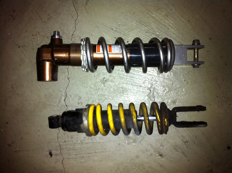

Well done!!!
Remplacé par un amorto de quoi?
n°25367440
StanCW
Parle à Monkey ...

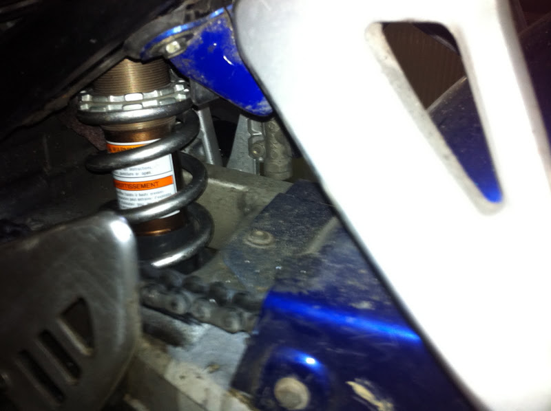

Posté le 29-01-2011 à 22:01:05  profilanswer
ZX10R K8-K9
http://lh6.ggpht.com/_sjhH-xK6nO8/TURxzf-syAI/AAAAAAAACg4/SIi3tSApovg/s800/IMG_0680.JPG
