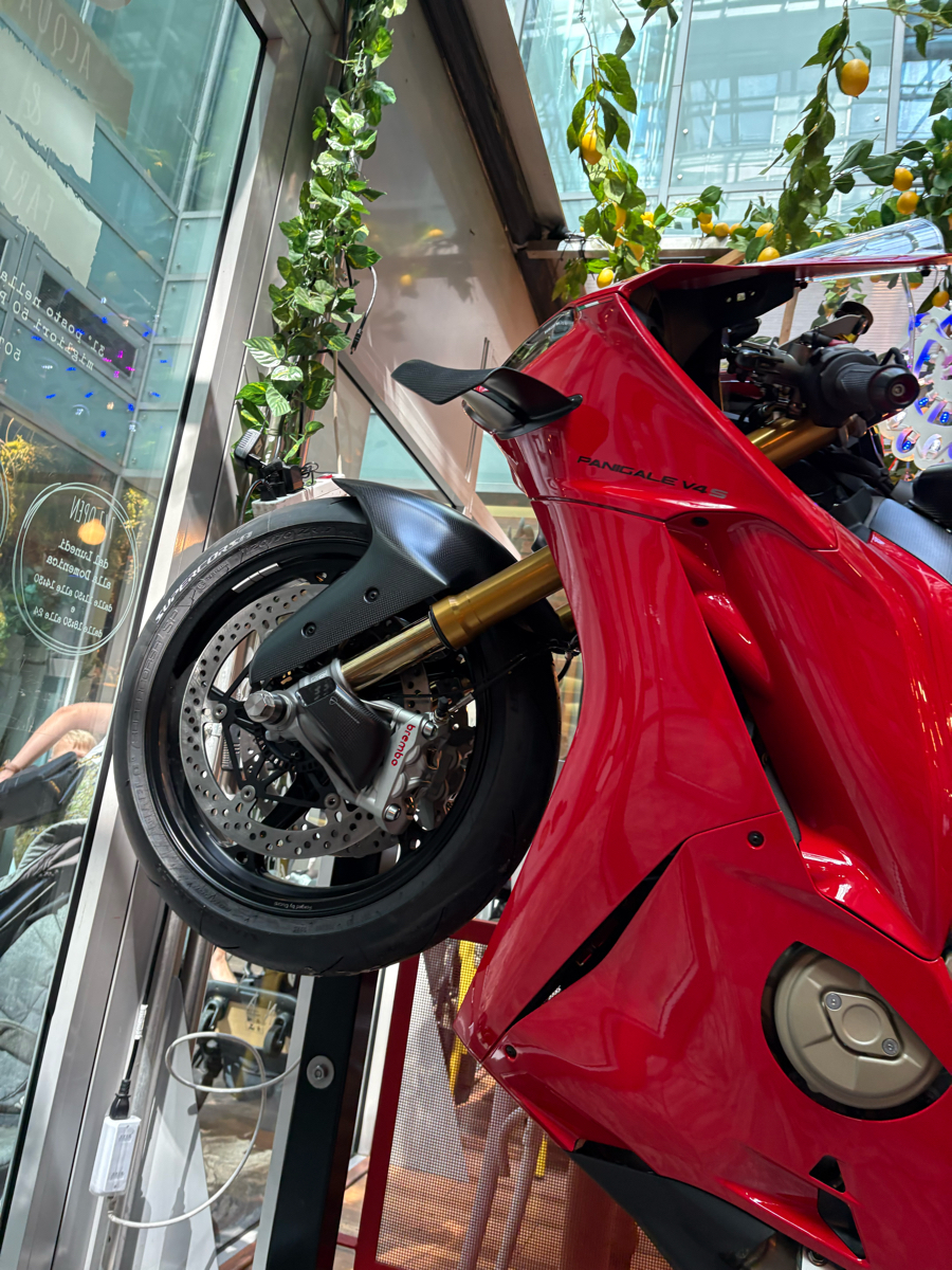

thepilot64 a écrit :
Elles sont avia mais bon :o
Juste le ptfe qui enrobe le tressage n'est pas transparent, donc tu vois pas le métal.
Des durites caoutchouc sur des motos qui prennent 350 c'est du suicide :o
C'est monté de base sur toutes les Triumph depuis 2010.
Mais toutes les durites pour liquide de frein sont renforcées et doivent résister à des pressions hydrauliques élevées , de quoi parle-t-on?

KaiserCz a écrit :
je sais pas pour la Panigale mais c'est pas parce que les durites ont une gaine noire dessus qu'elles sont pas avia :o
Cf post au dessus :o
Tu peux les avoir de couleurs.
Mais monter des Stylema pour arrêter un truc a 350km/h faut vraiment être fou pour monter du caoutchouc :o
Le cahier des charges de brembo d'ailleurs doit le mentionner. Aucun sens de penser a mettre du caoutchouc la dessus

oufwid a écrit :
Désolé pour la photo de mauvaise qualité, c’est mon fils de 4 qui l’a prise  :o
https://img3.super-h.fr/images/2025 [...] 0afbba.jpg
Pas de durites aviation, et elle fait - je pense humblement - partie du top 20% des motos en ce qui concerne le freinage  :o
Désolé, mais tu te tromps. La Panigale (comme d'ailleurs la plupart - si ce n'est toutes mais là je ne suis pas certain - des ducati depuis des années) est équipée de Durites aviation (comme l'est d'ailleurs ma 900ss de 1998). et c'est sans doute aussi le cas chez d'autres constructeurs moto.
Ce n'est pas parce que c'est noir que c'est en caoutchouc.
Message édité par dauchinene le 27-10-2025 à 13:45:53
Et ce n’est pas parce que c’est acheté chez Autobacs en aftermarket que c’est meilleur que ce qui est installé et “renforcé” d’origine. Toutes les durites sur les voitures de ce millénaires le sont, et les changer ne sert à rien du tout.
Donc si je vois des durites kikoolol dites “n’aviation” sur une caisse, bah c’est clairement un red flag au même titre que le reste (stututu gate, jantes bolidées etc)
Message édité par oufwid le 27-10-2025 à 14:14:57
C'est des durites avait, avec un revêtement caoutchouc. La seule différence c'est que pour l'homologation il faut pouvoir vérifier l'état de la durite - ce qui est impossible - mais du coup ils foutent un revêtement caoutchouc dont on peut vérifier l'état - qui ne présume absolument pas de la bonne santé des durites, mais c'est la loi.
Exactement.
