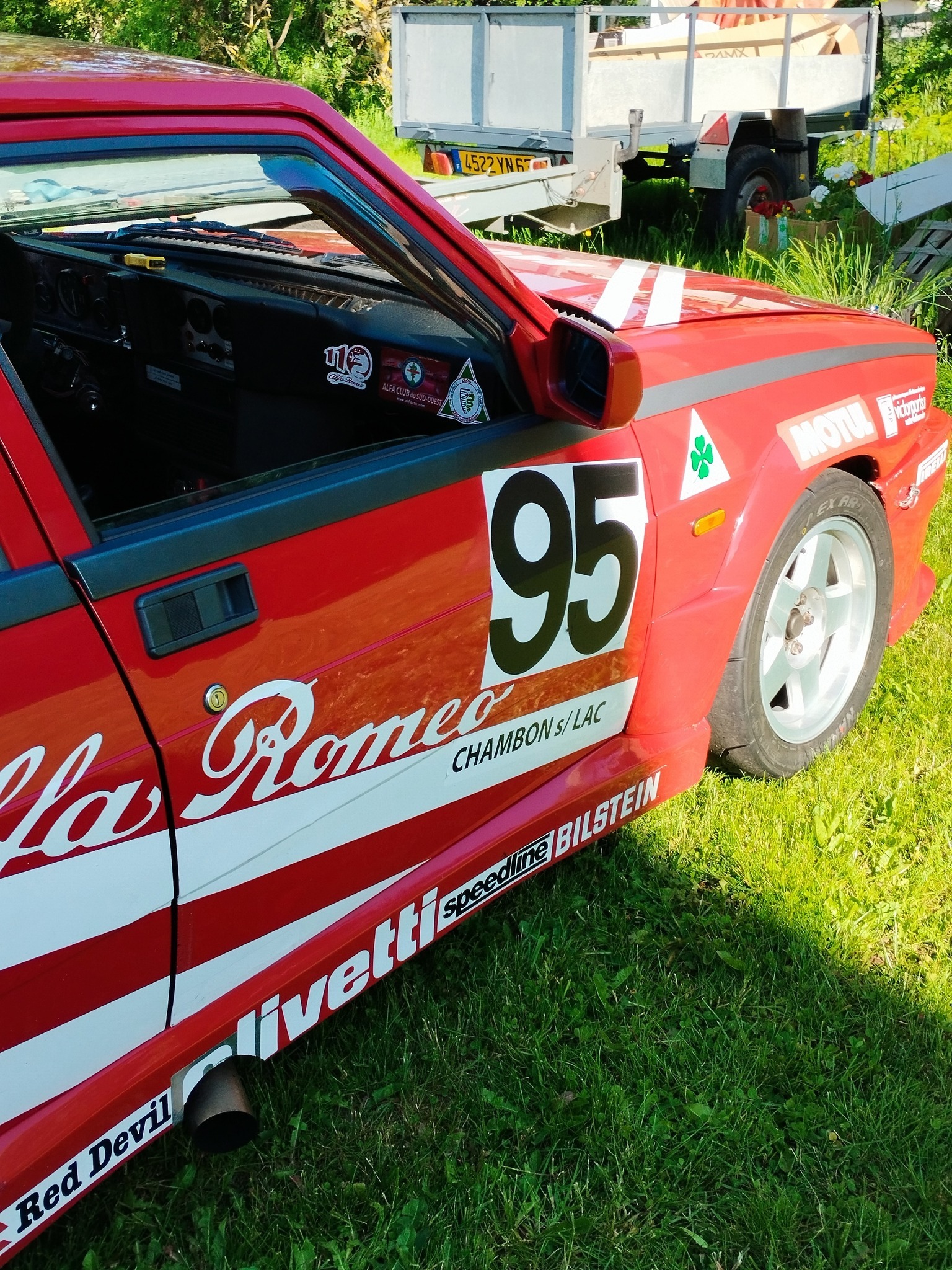

Fifou63
Posté le 03-06-2025 à 07:49:42  profilanswer
oufwid a écrit :
C’est une Turbo Evoluzione? Le 1.8 turbale?
C'est effectivement une vraie-fausse Evoluzione  :D
De base, c'est une 75 turbo avec le 1779cm3 bialbero sur laquelle j'ai mis le kit carrosserie complet d'Evoluzione (ça fait passer le Cx de 0,37 à 0,33 et ça permet de mieux refroidir la mécanique et les freins).
Le moteur est increvable, il a 240.000 km, pistons, bielles d'origines, j'ai simplement mis un joint de culasse à anneaux séparés pour pouvoir supporter les 1,2 bars de pression de turbo autorisés par le réglement HTCC
Je l'ai passé sur le banc, il sort 201,6cv aux roues  :sol: (155cv d'origine) le tout pour 1090 kg, poids mesuré avec 30 litres d'essence et sans pilote.  :D
J'ai une grosse marge de progression car j'ai en réserve un 1762cm3 bialbero Evoluzione ex-Alfa Corse qui faisait des rallyes avec Yves Loubet, il sort 300cv ; faut que je fasse faire la métrologie des jeux pour le remonter proprement.
Et j'ai encore 100kg à gratter (j'ai encore les vitrages, et pas de carrosserie en fibre).
Bon après, ce sont les finances qui ne suivent pas  [:tinostar] donc j'y vais petit à petit à chaque fois que mon porte-monnaie se remplit :whistle:
Une autre photo du même meeting avec mon fils qui m'aide beaucoup  :love:  :
https://zupimages.net/up/25/23/bciv.jpg
Notez mes vêtements de pilote qui sèchent :D (j'ai mesuré 54°c à l'intérieur de l'habitacle! [:tinostar] )
Et si tu veux connaitre un peu mieux ma voiture de course, rejoins moi sur le topic Youngtimer ;)
Message édité par Fifou63 le 03-06-2025 à 07:51:11

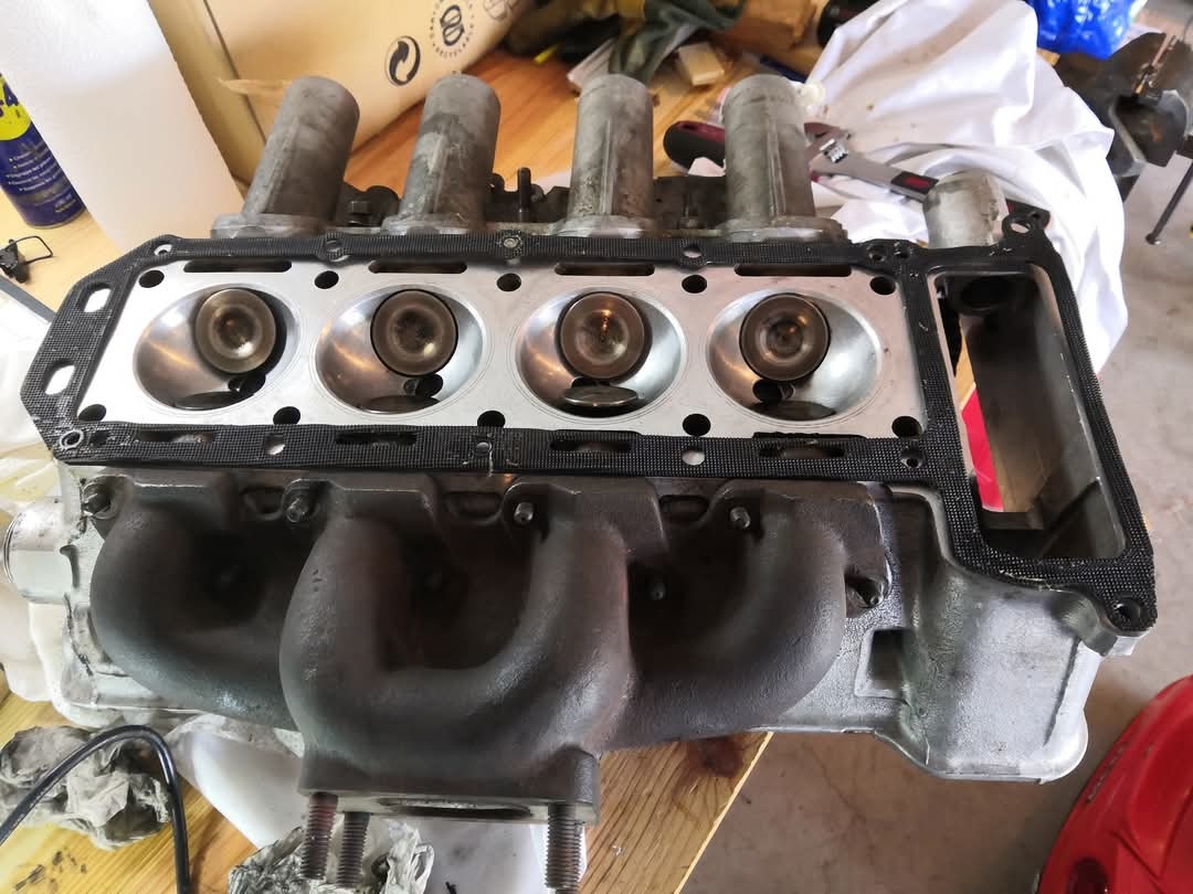

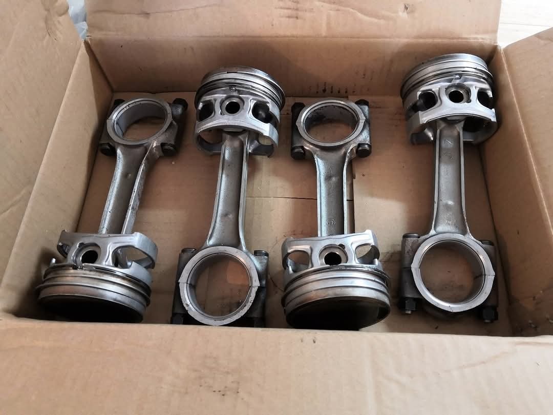

Fifou63
Posté le 03-06-2025 à 08:58:13  profilanswer
gabii a écrit :
Tu peux détailler la différence entre ton moteur et celui que tu a en reserve ?
Ça m'intéresse pour la culture :)
Eh bien, déjà la cylindrée n'est pas la même car en 1987, pour pouvoir courir en WTCC (le nouveau championnat du Monde de Tourisme avec le nouveau réglement Groupe A circuit) en catégorie de moins de 3.0 litres de cylindrées, les moteurs turbocompressés subissaient un coefficient de majoration de 1,7.
Or le moteur bialbero (2 arbres à câmes en tête, donc "double arbre" traduit en italien) de 75 turbo d'origine fait 1779cm3, soit 1779 x 1,7 = 3024cm3.
D'où la création de 500 exemplaires (minimum obligatoire imposé par la FIA) de la 75 turbo Evoluzione avec moteur 1762cm3 (1762 x 1,7 = 2994cm3). Et tant qu'à faire avec un kit carrosserie qui avait été testé en soufflerie (chez PininFarina).
Bref, mon moteur stock qui est dans la 75 actuellement, est un 1779cm3 tout à fait standard, sur lequel j'ai mis un AAC d'échappement (levé de 9) à la place de l'AAC admission (levé de 7,5) donc un peu plus gniak à haut régime et un joint de culasse renforcé à anneaux séparés (les anneaux ont des espèces de lames de rasoirs sur tout le diamètre qui s'incrustent dans la culasse, et ça ne bouge plus).
Le 1762 que j'ai en réserve est donc démonté car le GEMA Racing qui avait en charge l'entretien de ces moteurs démontait les moteurs à chaque inter-saison pour une grosse révision.
Comme ils avaient arrêté la compet (en championnat de France des Rallyes avec Yves Loubet et Jacques Panciatici), ce moteur n'a jamais été remonté. Je l'ai acheté, il y a 10 ans pour la modique somme de 1000 euros  :sol:
Il est complet (bloc + carters + culasse complète avec ses 2 AAC et ses 8 soupapes + pistons/bielles + le vilebrequin...), il manque juste les collecteurs admission et échappement et tous les périphériques.
J'ai pas beaucoup de photos sur moi, mais j'en ai deux bien parlantes :
https://zupimages.net/up/25/23/zsy4.jpg
https://zupimages.net/up/25/23/ri8v.jpg
Comme on peut le voir, il n'y a pas de joint de culasse  :ouch: juste un joint en caoutchouc noir pour l'étanchéité eau et huile.
Ce sont en effet les chemises forgées qui sont plus hautes que d'origine et qui comportent des lames de rasoir sur tout le diamètre qui marquent la culasse et font donc étanchéité  :sol:
Ensuite les pistons forgés en alliage d'alu sont allégés (échancrées), comportent une place pour permettre à la soupape d'admission de ne pas toucher le piston car ces pistons sont plus hauts que d'origine (donc taux de compression plus élevé de mémoire 9:1 ou 8,5:1 au lieu de 7,5:1 d'origine).
Les bielles sont standard un peu allégées. Elles sont déjà incassables d'origine!
Je me suis amusé à peser ces ensembles déjà appairés piston/bielle : tout est au même poids !  :ouch: seul l'ensemble piston/bielle du cylindre 3 fait 1 gramme de plus que les trois autres.
Les 2 AAC ont plus de levés, j'ai mesuré approximativement 10,5 pour l'admission (au lieu de 7,5) et 9,5 (au lieu de 9) pour l'échappement.
Le vilebrequin est standard de ce que j'ai pu voir mais je pense que les contre-poids ont été adaptés en conséquence pour l'équilibrage d'ensemble, ce serait logique ;)
Donc au final, c'est un moteur double-arbre 8 soupapes capable de prendre 7500 / 8000 trs/mn de seulement 1762cm3 et qui sort en théorie 300cv  :love:
Il faudra donc que je trouve un bon motoriste pour faire toute la métrologie et le remonter proprement avec probablement changement des coussinets et peut-être des segments. Et aussi un petit resurfaçage de la culasse forcément.
Ma grande interrogation est de trouver le même joint de culasse noir en neuf :??:
