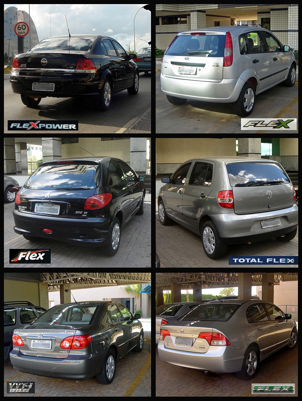

buggy2680 a écrit :
ça ne veut absolument pas dire qu'il ny a pas eu de modification moteur vis a vis de la prod pour l'europe vs canada !
Un peu comme les versions brésiliennes de voitures "européennes", tu veux dire? :o
https://rehost.diberie.com/Picture/Get/f/152459
n°67832462
manisque
Posté le 13-02-2023 à 17:46:26  profilanswer
Remap, injection/admission parfois un peu modifiés, mais aucun besoin de changer les capteurs O2 qui, comme leur nom l'indique, ne mesurent qu'une concentration en O2 dans un gaz, peu importe le carburant, ni de changer le moulin complet.
Par contre il y a bien des versions pour certains pays avec des moulins décomprimés (deux joints de culasse superposés, vrais savent [:drepanon:5]) pour utiliser de l'essence de mauvaise qualité.
Il faudrait que je pense à utiliser un capteur O2 naze sur le barbecue, cet été, ça ne devrait pas le changer des merguez [:man-x69:3].
Message édité par manisque le 13-02-2023 à 17:50:27
Ca a une odeur tellement caractéristique quand tu vas là bas.
Reconnaissable entre mille.
il y a des registres spéciaux d'adaptation pour cela dans les ECU ME7.x
C'est bien ce qu'on qualifie de modification moteur, non?
n°67832688
manisque
Posté le 13-02-2023 à 18:22:16  profilanswer
Le point de vue est cohérent, j'étais plus parti pour des modifications au bloc/pistons/culasse, pas des "périphériques" :jap:.
