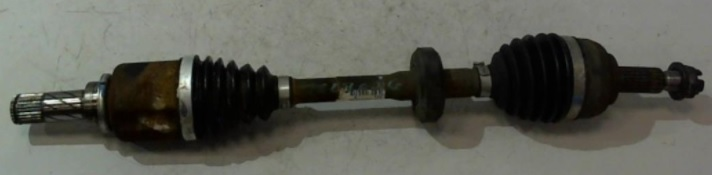

Kronick91 a écrit :
Joint de sortie de boîte, le soufflet n'empêche pas l'huile de boîte de sortir ;)
Toi, tu ne connais pas les Renault JB/JC :o.
Le cardan côté conducteur est emboité dans la boite :jap:.
https://www.mapco.com/f/y0zmnERCNhvkHWNZO3USo/
Le soufflet est monté serré sur le carter de boite et l'étanchéité de l'arbre est faite par un roulement.
J'ai changé ce soufflet le mois dernier, j'ai immédiatement compris la misère narrée par le sieur Johnclaude [:leuen:1].
Message édité par manisque le 09-07-2021 à 14:28:55
ça m'étais arrivé sur ma clio rs... Celui qui a inventé ce système mérite le bucher sérieux  :fou:
Message édité par campi le 09-07-2021 à 14:29:39

Ce n'est pas tout :o.
Les boites JB3 et JC5 (sûrement aussi JH3) sont connues pour avoir une autre faiblesse dans la cloche de ce cardan gauche :o.
http://ci.catcar.info/renault_2017_01/dessins/01002586.png
Le circlip [4] et la rondelle élastique [3] tiennent la cloche du cardan [2] sur le différentiel [1].
Il arrive que le circlip casse ou se barre de son logement en cas de secousses répétées (épingle à gauche, adhérence aléatoire pour la roue gauche, pied lourd) [:tinostar]. Renault Sport fournit une plaque en alu pour tenir le bordel en place, mais implique de sortir la boite pour percer/tarauder le bouzin pour fixer la plaque sans mettre de limaille de partout [:tinostar].
Il parait que ce souci est connu depuis la Super 5 GT Turbo et très fréquent sur les Clio Williams/RS et les Kangoo (pas de koopl mais du roulis et du tout-terrain :D).
[:leuen:1]
Message édité par manisque le 09-07-2021 à 14:47:48

Ah mais bordel les ingénieurs qui pondent des merdes pareilles se font virer rassurez moi  :sweat:
Voilà un cardan normal. Le mieux étant quand on peut réparer les noix de cardans.
