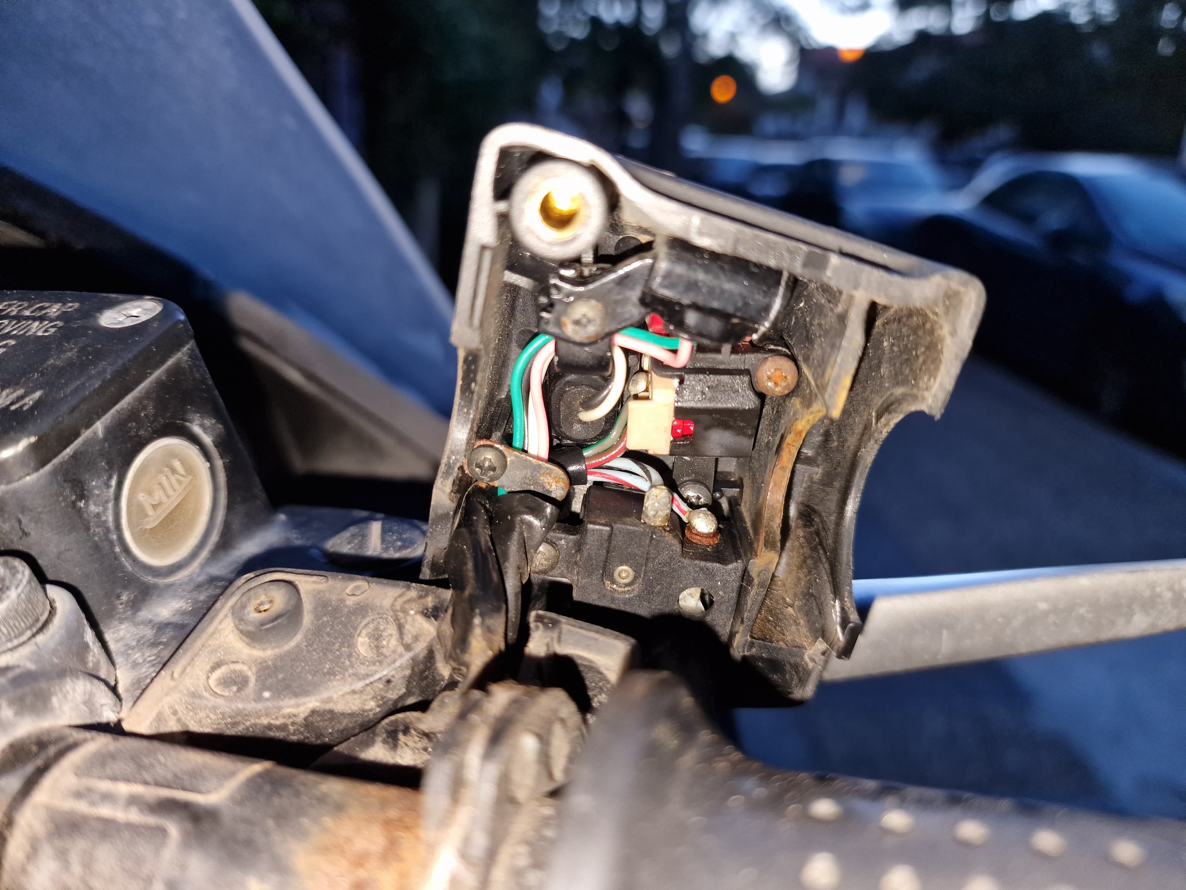

pingu balboa a écrit :
Mon X10 démarre plus  [:tim_coucou]
Voyant du coupe circuit qui reste allumé, le démarreur s'actionne même pas.   [:haussmann:3]
J'ai appelé l'assistance, puis le concessionnaire, ils m'annoncent 2-3semaines de délai si y'a des réparations à faire, car l'atelier est à bloc et qu'ils sont que deux [:gibbonaz:5]
Je sais pas quel coupe-circuit fait défaut, celui au guidon je l'ai actionné plusieurs fois pour voir si c'était pas un faux-contact, celui de la béquille a été shunté lors de ma dernière révision car il commençait à faire des faux-contacts (shunt mal fait qui a pas tenu?), le feux stop s'allume quand j'actionne le levier donc je pense pas que ça vienne de ça, et l'accélérateur doit pas être actionné pour démarrer, j'ai bien vérifié...
Je crois que je vais changer de scooter tiens  :D
J'ai pas compris pour le coup de klaxon ou plein phare?
Tout s'allume normalement : feux de position arrière, led autour du phare avant (bien qu'il n'y en a plus beaucoup qui fonctionnent...), les aiguilles font un va-et-vient et le tableau de bord fonctionne. Donc le courant circule bien, 12.3v à la batterie selon le TDB.
Par contre voyant du coupe-circuit allumé, le bouton du démarreur fait rien.
Comme j'ai dit, ce sont eux qui ont shunté le coupe-circuit de la béquille latérale à la dernière révision (j'aurai préféré qu'ils changent le coupe-circuit mais ce sont des bourrins faut croire...), je suspecte qu'ils ont fait de la merde...
Rebelotte ce matin, impossible de démarrer  :fou:
Toujours ce voyant coupe-circuit allumé, cette fois-ci j'ai testé l'appel de phare, les pleins phares, le klaxon, les warnings bref tous les boutons, mais ça ne fait rien...
La semaine dernière ils ont visiblement juste effacé les codes erreurs, le seul qu'ils ont eu c'est la sonde lambda, il faudrait peut être la changer du coup  :??:
Aujourd'hui ils sont fermés  :pfff:
Suite de mes aventures: ce soir il marche comme si de rien était  :heink:
Du coup je suspecte fortement un faux contact merdique (l'explication de l'ECU saturé de Dafy, c'est pas crédible si ça revient tout seul), j'ai démonté le coupe circuit au guidon et balancé du nettoyant contact en quantité, et vérifié chaque fusible aussi et nettoyant contact aussi...
On verra demain...
Bon après plusieurs mois sans problème, ce matin à nouveau, impossible de démarrer, voyant du coupe circuit allumé... Je vais redémonter le coupe circuit au guidon et mettre encore du nettoyant contact, mais je crois que je vais essayer de le changer surtout. Vous savez si ça se vend seul le coupe circuit, sans avoir à changer tout le comodo?
Tu peux essayer de voir là si tu trouves ton bonheur (vérifie quand même que c'est le bon modèle, là c'est un X10 350 euro 3) : https://www.easyparts.fr/explodedvi [...] AC)-m25983
non ça se détaille pas on dirait : c'est tout le comodo
https://i.ibb.co/PFqKnVL/Capture-d-cran-2022-09-12-190244.jpg
mais même en neuf il est plus dispo donc il te reste les casses ou leboncoin
par ex lui il vends le comodo droit complet a 30€ : https://www.leboncoin.fr/equipement_moto/1957620738.htm
ou tu démontes tout et nettoyant contact / brosse dans le commodo et la prise électrique
les contacts sont inusables.
tu dois tout démonter ainsi que l'intérieur pour un bon nettoyage.

Ce soir j'ai démonté le Comodo, bien chiant d'ailleurs à cause d'une petite vis inaccessible car le levier de frein est devant, j'ai dû enlever le carénage sur le guidon, débloquer le levier de frein pour le pousser du milieu, et enfin j'ai pu ouvrir.
J'ai inondé de nettoyant contact, il faisait déjà nuit, j'ai pas pu explorer plus que ça et j'ai vite remonté. https://rehost.diberie.com/Picture/Get/t/87890
Le coupe circuit c'est le truc au centre avec la prise claire.
On va voir ce que ça donne

A nouveau ce matin, coupe-circuit qui reste allumé, j'ai coupé/mis le contact 100 fois, testé l'autre clé, il veut rien savoir.
J'ai un scooter à mi temps, il ne marche que l'après-midi  :fou:

J'ai commandé un commodo droit et un contacteur béquille dans une casse, j'ai vu que mon scoot a également un capteur de chute, vous pensez que ça pourrait être lui le coupable?

Vu l'état de corrosion du commodo j'irai pas chercher plus loin et je remplacerai tout ce merdier...

Posté le 13-09-2022 à 11:03:45  profilanswer
