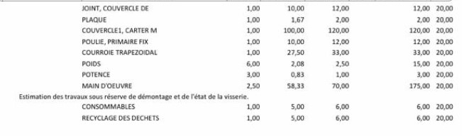

ozzzo kozz

TheMiz
Chatouilleur de smartphone
Posté le 03-09-2021 à 15:00:01  profilanswer
2h30 @70€ ttc => 175€
Après 2h30 pour une révision je ne sais pas
Ouias je trouvais ca long pour changer une courroie, galet etc ... mais j'en sais rien moi j'ai une mob donc je fais jamais ce type d'intervention
