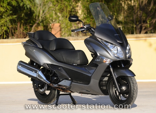

n°75059749
Grinch
Posté le 20-07-2026 à 20:42:46  profilanswer
bon scoot le burgman 400
regarde aussi les swt 400 de honda, bon Gt confort aussi, c'est le meilleur 400 ancienne generation
t'en trouve en bon etat a 2.5k
ex :
https://www.leboncoin.fr/ad/motos/3226236083
https://rehost.diberie.com/Picture/Get/f/530706
Message édité par Grinch le 20-07-2026 à 20:45:34

Posté le 21-07-2026 à 06:00:44  profilanswer
Vachement plus lourd le Honda de facile 30kg, je trouve que ça commence à faire un scoot de 250kg.
Même mes gros-cubes elles pesaient pas tant :D
Bien que je sais, tout dépend d'où est foutu le centre de gravité :jap:
mais oui ça semble une bonne occase celui de ton annonce
Message édité par Random Dude le 21-07-2026 à 06:05:03
n°75060462
Grinch
Posté le 21-07-2026 à 06:58:17  profilanswer
ça change pas grand chose au final, de toute façon tu vas pas le pousser  :o
des que tu passes 5 kmh ça se sent plus
Message édité par Grinch le 21-07-2026 à 07:02:24
