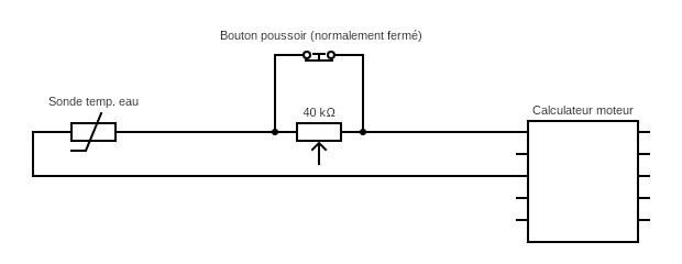

Pour atteindre les 100% d'E85, j'ai installé le mois dernier un potentiomètre, activable via bouton poussoir, en série de la sonde de température d'eau, tel que documenté sur Internet.
Certains se contentent du seul potentiomètre ... mais dans ce cas il faut bien penser à le remettre à zéro une fois que le moteur a démarré (Sinon risque de surchauffe moteur, puisque le calculateur croit que le moteur est plus froid, et tardera à déclencher le ventilateur).
J'ai réglé le potentiomètre pour avoir environ 6°C mesuré, pour ~ 23°C réel, lorsque j'appuie sur le bouton (Vérifié avec sonde OBD ELM327).
Schéma :

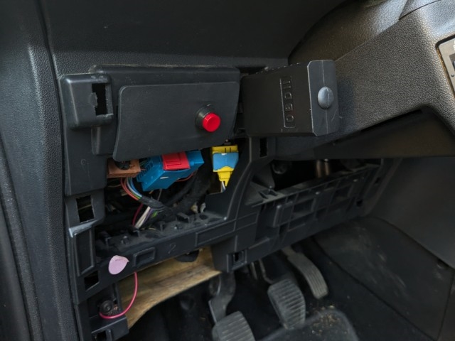

Bouton :
https://rehost.diberie.com/Picture/Get/f/411941

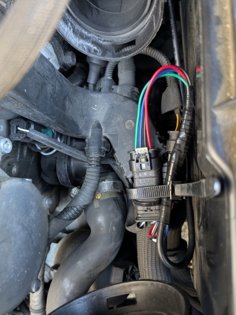

Pour m'éviter de couper le faisceau d'origine, j'ai acheté les connecteurs mâle et femelle du faisceau de thermostat.
Trouvés ici : https://fr.aliexpress.com/item/1005009124108639.html

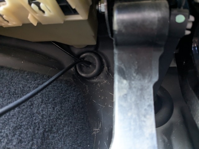

Passage de câble jusqu'à l’habitable (en suivant le câble d'ouverture du capot, qui traverse au dessus de la pédale d'embrayage) :
https://rehost.diberie.com/Picture/Get/f/411943
