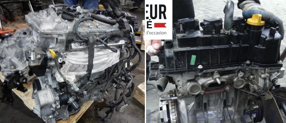

Dilution du carburant dans l'huile moteur, c'est un phénomène normal. Je m'étais inquiété à l'époque ou j'avais acheté une 107 qui "sentait" le carburant au niveau du bouchon d'huile.
C'est au moment de la combustion dans les chambres que cela se produit, les pièces étant en mouvement, ce n'est jamais 100% étanche. A froid quand le mélange est "trop" riche, c'est encore plus vrai, donc lors des petits trajets.
Mais avec l'E85 contrairement à l'essence, ça doit s'évaporer plus facilement quand le moteur est chaud par le recyclage des vapeurs d'huile dans le boitier papillon.
