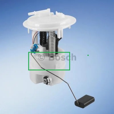

Ok. D'accord comme la personne avec le TU5JP4, j'ai regardé sous ma bagnole je trouve pas de filtre à essence.
C'est une C4 coupé 1.6 110ch, et d'après mes recherches sur celle la il semble que c'est immergé dans le res. Mais quand je recherche un modèle de filtre ca me trouve bien un filtre classique, et quand je cherche les pompes, je vois pas de pompes avec des filtres.
Je capte pas là.

n°66582737
chienBlanc
Posté le 20-08-2022 à 17:09:39  profilanswer
Ca ne se change pas sur certains modèles.
n°66582740
jeffk
Posté le 20-08-2022 à 17:10:12  profilanswer
Et si ça colmate on fait comment  [:canaille] (210 kkm déjà)
Message édité par jeffk le 20-08-2022 à 17:14:58

n°66582762
chienBlanc
Posté le 20-08-2022 à 17:13:28  profilanswer
jeffk a écrit :
Et ça colmate on fait comment  [:canaille] (210 kkm déjà)
Ça doit être inclus dans la pompe, donc tu changes la pompe.
n°66582793
jeffk
Posté le 20-08-2022 à 17:17:34  profilanswer
La dedans ya un filtre ?
https://www.oscaro.com/pompe-a-carb [...] 0mSa2VrGlz
Message édité par jeffk le 20-08-2022 à 17:17:42
n°66582803
Posté le 20-08-2022 à 17:19:46  answer
Sur ma Twingo II, oui. Dans le cylindre en bas.

Message édité par Profil supprimé le 20-08-2022 à 17:21:49
n°66582812
jeffk
Posté le 20-08-2022 à 17:21:40  profilanswer
Ah oui d'accord.

Ou la pompe a carburant a vite tendance a rendre l'âme après conversion , que les version upgrade sont pas mieux , qu'une bonne d'origine fait le taff , c'était peut être pas une golf 5 mais plutôt golf 4 je dirais mais sa vaut le coup de creuser de ce côté là
Oui c'est bien un V6. C'est pas super performant mais ça chante  :D  :D  :D
Pas entendu parler d'une faiblesse de la pompe à essence sur golf 5 :sweat:
Je fais le plein toutes les deux ou trois semaines ainsi qu'une vidange tous les ans (soit 8000km environ) sachant que je remplace systématiquement le filtres à huile.
Donc si je fais la manip, un simple changement des bougies et du filtre à essence après 2 pleins et ça devrait le faire  :D
Pas de soucis concernant le contrôle pollution du CT ?
Sachant que je fais du 11/12 litres/100 en SP98 ... J'ai vu qu'il fallait compter sur une augmentation de la conso de l'ordre de 20%. Vous confirmez ?
oui juste les bougie avant si elles sont vieille, et filtre à essence apres 2 ou 3 plein, si y'en à un, des fois c'est juste une crepine immergé dans le reservoir avec la pompe
pollution si la conversion est bien faite ca se voit pas du tous, et je sais de quoi je parle, j'ai fais une reprog chez un naze la premiere fois et ma pollution est passé difficilement en grugeant avec l'aide du controleur
j'ai fais reprendre la reprog par un pro reconnu, 2 ans apres je repasse le CT et la pollution est revenue au meme niveau que 4 ans avant d'origine sans reprog au SP95 (et à part la carto, y'a aucun changement de piece entre les 3 CT, et la pollution ne peut pas baisser toutes seule comme par miracle, et dans le meme centre de CT)
https://imgur.com/WBsxfp0.jpg
entre 20 et 30% de conso en plus, avec mes deux PSA 2L 138 et 141cv je suis à +23% environ (l'une reprog et l'autre boitier eflexfuel)
baubaud a écrit :
Une fois la reprog effectuée, est ce que je peux passer en full E85 ou bien dois-je y aller par palier ? Genre 20% sur le premier plein, 40 sur le second, etc ... afin que la mécanique se fasse en douceur au changement ?
non pas besoin de faire de pallier, ca c'est si tu cherche à connaitre le taux maximum d'E85 qu'accepte la voiture sans reprog
avec une reprog bien faite, c'est 100% E85 direct
d'ailleur si le mappeur bosse bien, il te dit de venir en reserve et avec un bidon d'E85 ;)

Il ne doit pas y avoir de souci d'adaptation pour la mécanique, plutôt pour ramoner la plomberie :o.
L'idée d'augmenter progressivement est surtout pour voir la tolérance avec le système d'injection original. Si tu sais qu'il y a de la marge pour 75%, tu peux commencer directement à 60% et augmenter progressivement.
Idéalement, prévois un filtre à essence de rechange d'avance et ne traines pas si la pompe fait des bruits bizarres.
Il faudrait aussi mesurer la pression dans le rail d'injection (soit à l'OBD si le capteur est présent, soit avec un T et un mano avant le rail chez le mappeur).
S'il remap le calculo avec la pompe mourrante, ça risque de ne pas fonctionner correctement avec la reuprogue + pompe neuve.
n°66595393
baubaud
In binch we trust !
Posté le 22-08-2022 à 16:38:48  profilanswer
Tout d'abord, merci à tous pour ces précieux conseils ! Vous assurez !  :jap:  :jap:  :jap:
Donc à prévoir :
- 6 bougies neuves
- un filtre à essence
- une pompe à essence (on ne sait jamais)
- Un bidon d'E85 le jour où je vais chez le gazier
