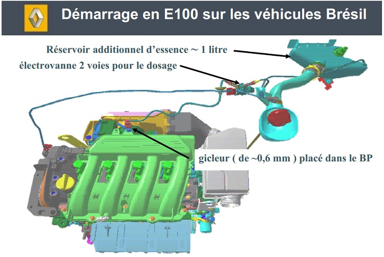

Winny29 a écrit :
Même météo ou pas, je le répète physiquement les véhicules sont strictement identiques. Capteurs, injos, etc...
Ca dépend.  :o
https://rehost.diberie.com/Picture/Get/f/42771
Pour la conso identique, j'y crois moyen.  :o

Renault.... Ahem.  :O
Sinon relis, seule la prog du calculo est différente entre l'europe et le brésil. Ça suffit pour expliquer qu'un même moulbif avec exactement les même périphériques puisse fonctionner indifféremment à l'E100 ou au SP98.
Quant aux résultats de conso, les potes qui ont fait le comparatif sont suffisamment de confiance pour moi. Même si j'ai trouvé ça surprenant aussi au premier abord :O
