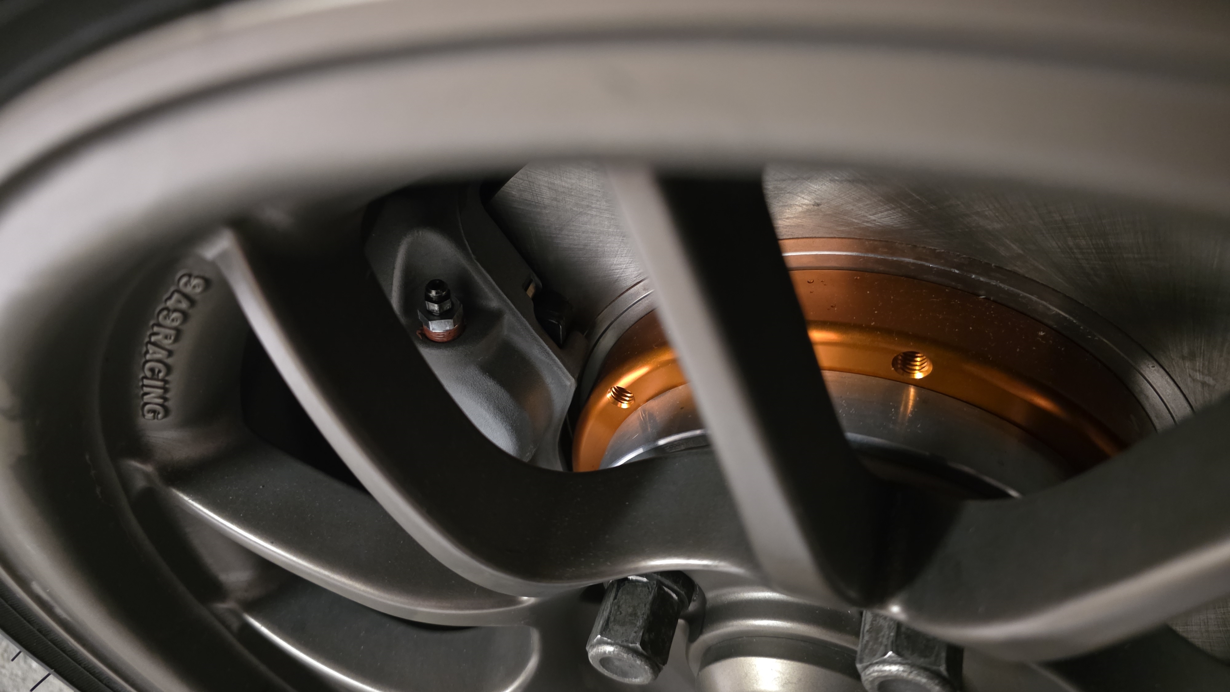

Installation du kit Wilwood sur la barquette.
On commence par installer les bols alu sur les pistes, serrage en étoile au couple dans un filetage alu, faut pas trop se rater
https://rehost.diberie.com/Picture/Get/r/487063

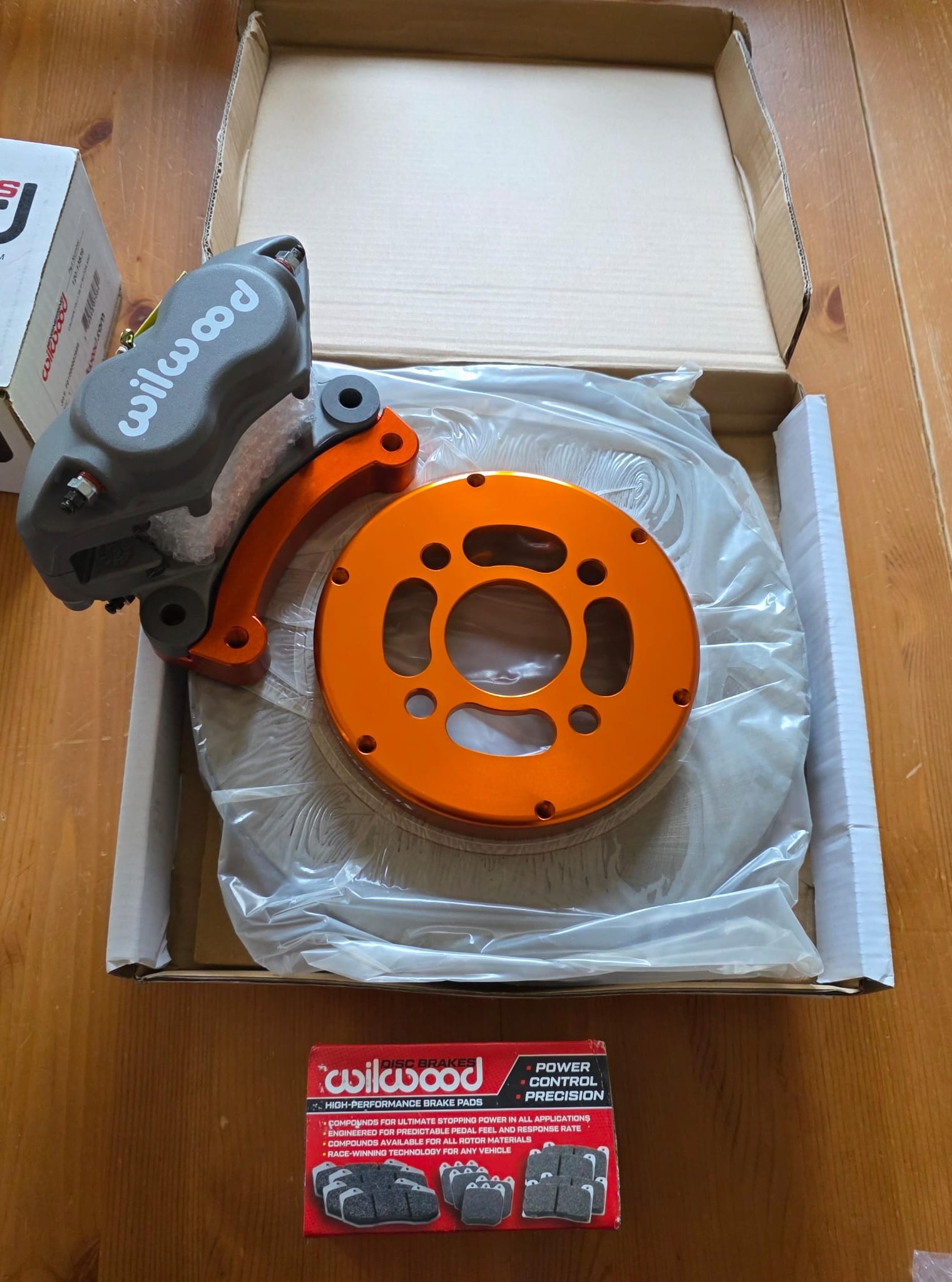

Puis installation du support avec les fixations "boxmount" (c'est la pièce grise qui permet de serrer des deux côtés l'étrier)
https://rehost.diberie.com/Picture/Get/r/487065
Puis on installe le disque et l'étrier
https://rehost.diberie.com/Picture/Get/r/487066

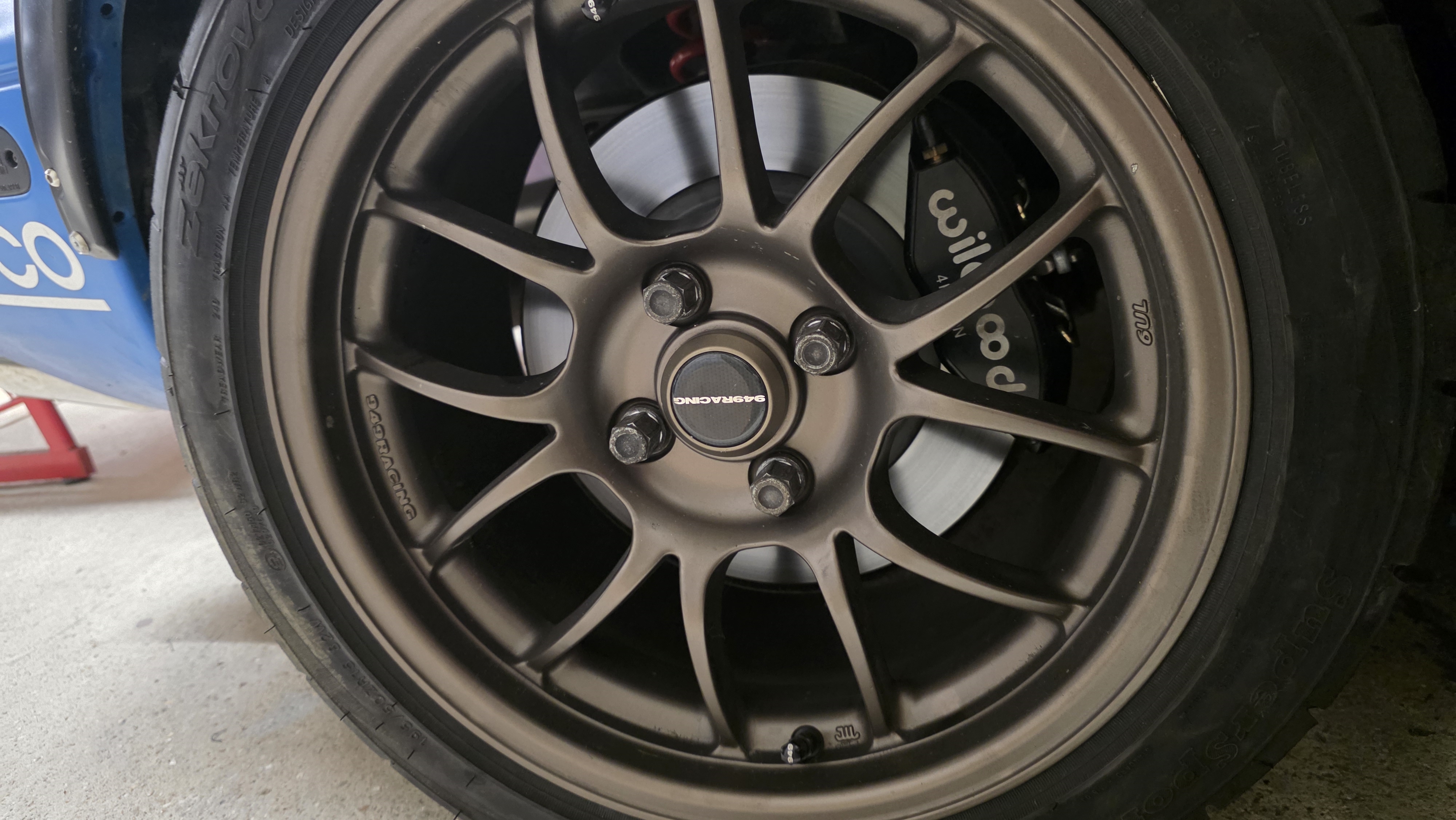

On réinstalle les roues
https://rehost.diberie.com/Picture/Get/r/487068
https://rehost.diberie.com/Picture/Get/r/487069
On va pas se mentir, c'est beau. Puis le moment fatidique, la pesée je remet coffre et capot sur le voiture, je fais le plein pour être sûr de la pesée.
827kg avec le plein. 40 L de sp98 pesant 30kg, cela donne 797kg a vide. \o/ c'est bon, je peux arrêter de faire des trous.

As-tu laissé les portées des disques sèches ?
J'ai toujours peur de l'oxydation entre métaux différents depuis que j'ai démonté mes premières gentes alu soudées par une fine couche d'oxyde [:tinostar].
Est-ce que les vis des pistes sur le bol ont des rondelles frein ou du frein-filet résistant à la température ? Là, c'est plus la peur des cycles thermiques qui risquent de desserrer les vis [:tinostar].
n°74182015
joeldc13
Posté le 01-02-2026 à 23:04:21  profilanswer
Portée des disques oui j'ai laissé sec. Après c'est une voiture de piste elle est démontée et vérifiée après chaque sortie.
Les vis du vol alu sont montée a la loctite. Qui est fournie avec le kit.

J'ai pris 250 euros de TVA + douane oui

bravo :hello:
tu as fait l'arrière aussi?
n°74182332
tamiya
Monde de merde
Posté le 02-02-2026 à 08:00:25  profilanswer
C’est canon
L’étrier ressort de combien par rapport a la piste ?

Posté le 02-02-2026 à 08:19:01  profilanswer
C'est joli, même si on installe pas ça pour l'esthétique, on peut pas nier que ça fait un petit quelque chose  :D

J'avais déjà un kit Wilwood a l'arrière

tamiya a écrit :
C’est canon
45mm, j'ai un elargisseur de voie qui était nécessaire pour l'ancien kit. Je le garde pour l'instant car j'aime bien le look
https://rehost.diberie.com/Picture/Get/r/487138
Edit : et oui les jantes que j'ai, les 6UL proviennent du même fournisseur de pieces que le kit Wilwood, c'est 949racing un Californien qui fait de l'endurance en mx5 et qui fait des pièces sur mesure pour les mx5
https://rehost.diberie.com/Picture/Get/r/487137
ok :D
du coup c'est bien équilibré :jap:
J’aurais du faire le test de monter ces jantes sur la mini !
