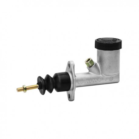

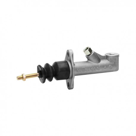

Je la sors ce week-end pour un rassemblement de vieilles bagnoles, du coup après correction des fuites d'eau et d'huile, j'ai changé le maître-cylindre pour un plus petit. Là j'ai monté un avec un alésage .70 à la place du .875.
C'est trop petit maintenant : le mordant est très bon et surtout ça demande pas de développer une force surhumaine sur la pédale mais j'arrive au tablier sans bloquer les roues.
Du coup faut que je réfléchisse à prendre soit un piston 19.05 mm - 0.750 - 3/4 soit un piston 20.65 mm - 0.810 - 13/16.
J'hésite entre les deux !
Ce qui me plaît bien c'est que le 0.75 a le réservoir intégré (et est très compact) quand le 0.81 nécessite un petit réservoir externe.

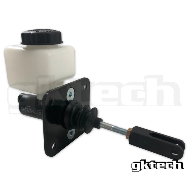

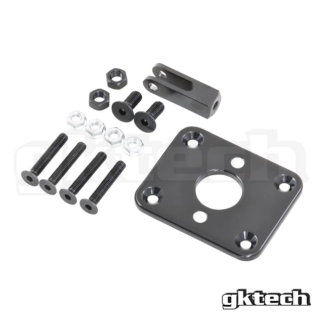

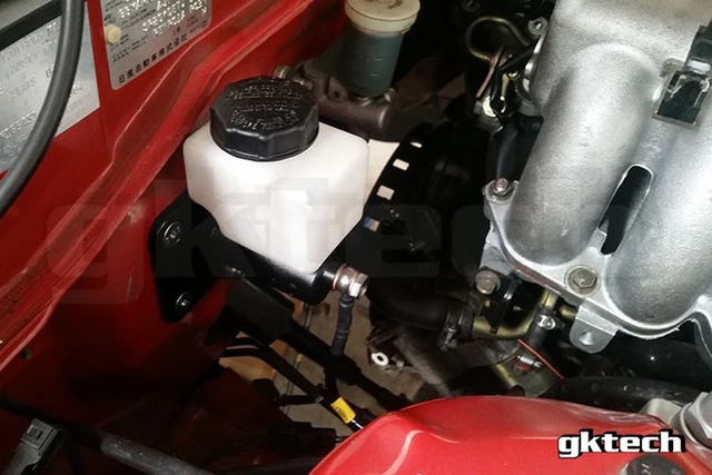

Au final je ne pense pas en avoir besoin : le maître cylindre est fixé sur une plaque métallique bien épaisse.
Cette plaque métallique est elle-même fixée sur tout le support de crémaillère et de tableau de bord, fixé sur 8 points différents dans la caisse.
https://i.ibb.co/BKChNrXY/image.png
https://i.ibb.co/ynZ0ZvwZ/image.png
https://i.ibb.co/GvqYtqS6/image.png
Du coup, à voir. le maître cylindre en 0.81 serait sans doute le plus adapté, mais ça attendra l'hiver car j'ai plus un rond  [:galom]

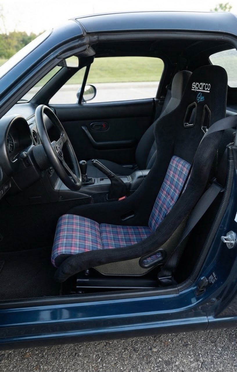

J'avoue, mon coté portugais m'a fait, humm sexy. Mais bon c'est pas l'objectif, ça me rappelle les sièges de la version spéciale RS Limited qui est sortie a 500 exemplaires au japon. Le truc c'est l'ultime pépite que tout le monde cherche, en UK les sieges seuls s'échangent 6000 GBP en bon état :
https://blogger.googleusercontent.com/img/b/R29vZ2xl/AVvXsEjYKwsDM8YPvduzYpR_bzP9Ol1Z3OiybZxZk-VGyRqMVotMWAFa8-pqHm8iEjIGIXNOh3zjgLHbl9WeYLXuaQjHpa-F1ir45to06ukXLmzLKFVe4xbS6Yl4bCDNTQrTPWm7v0rhKsQWoSLf/s1600/2.jpg
https://www.roadster.blog/2016/11/e [...] mited.html
Faut que je vois si je peux quand meme pas juste imprimer un contour pour les passages de harnais car ça fait pas très propre quand même.
