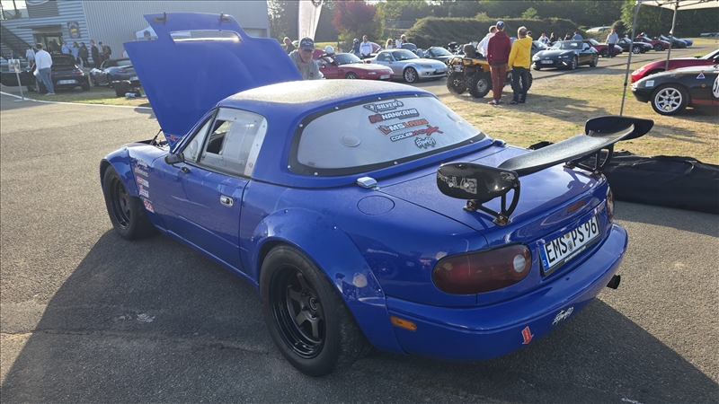

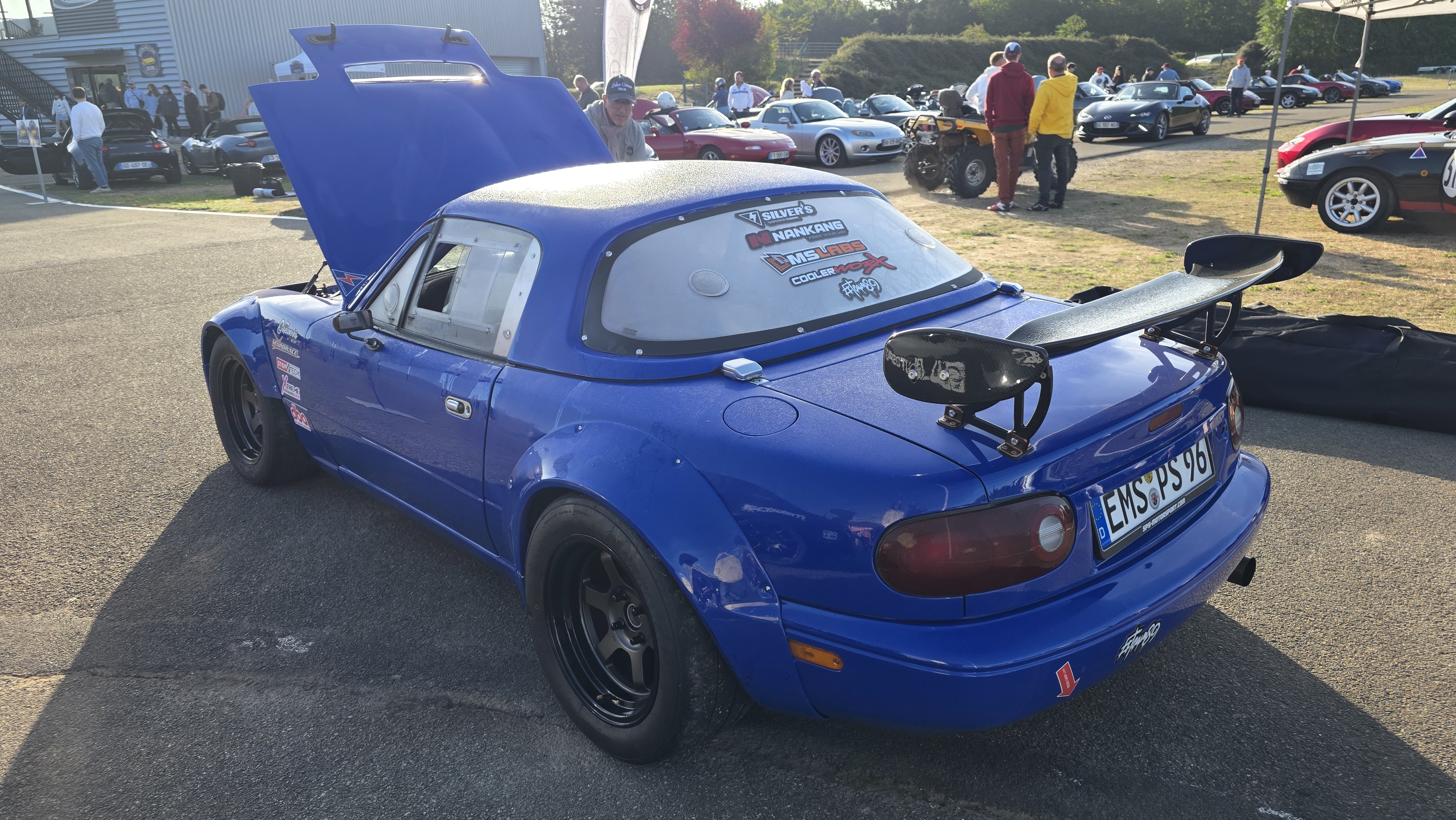

Samedi dernier, c'était les Mx5Days 2026, comme l'an passé sur le circuit de Dreux, donc juste a coté.
Arrivé sur le circuit assez tot, parmis les premiers, je vois arriver un truc bleu, large et pas du tout d'origine
https://rehost.diberie.com/Picture/Get/r/543950

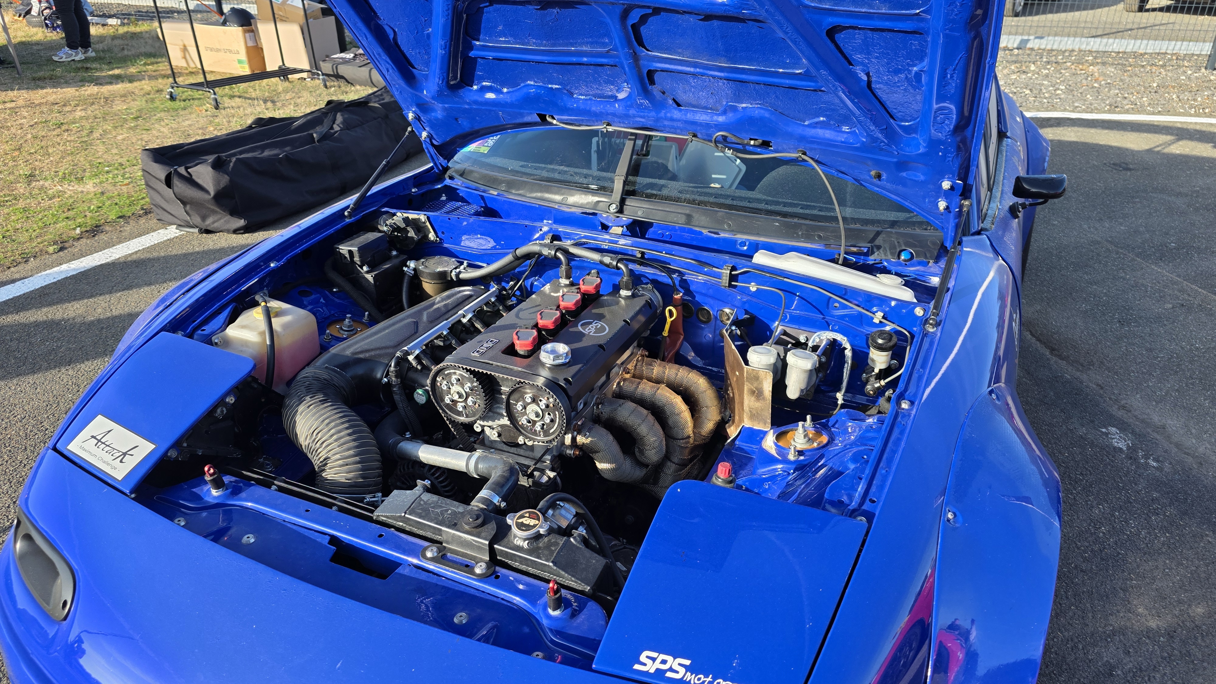

Il s'agit d'un des deux boss de SPS Motorsport en allemagne, qui est venu avec l'une des deux voitures de démo/showcar mais qui fait aussi le championnat de time attack en allemagne. La prépa est splendide, 235 Cv en atmo, un 1.8 de NB, forgé, pistons haute compression, ITB Jenvey, full forgé, y a un paquet de pognon la dedans. Et bien sur ils vendent tout sur leur shop ^^. J'ai pas mal discuté avec le boss, ils ont réussi a sortir 250cv en mettant le limiteur a 9000 tr/min, mais on descendu a 8200 pour garder de la fiabilité. Mais c'est un monstre et la voiture est super propre
https://rehost.diberie.com/Picture/Get/r/543951
https://rehost.diberie.com/Picture/Get/r/543952
Bien sur, il faut aimer le look widebody, mais je trouve que cela lui va bien.

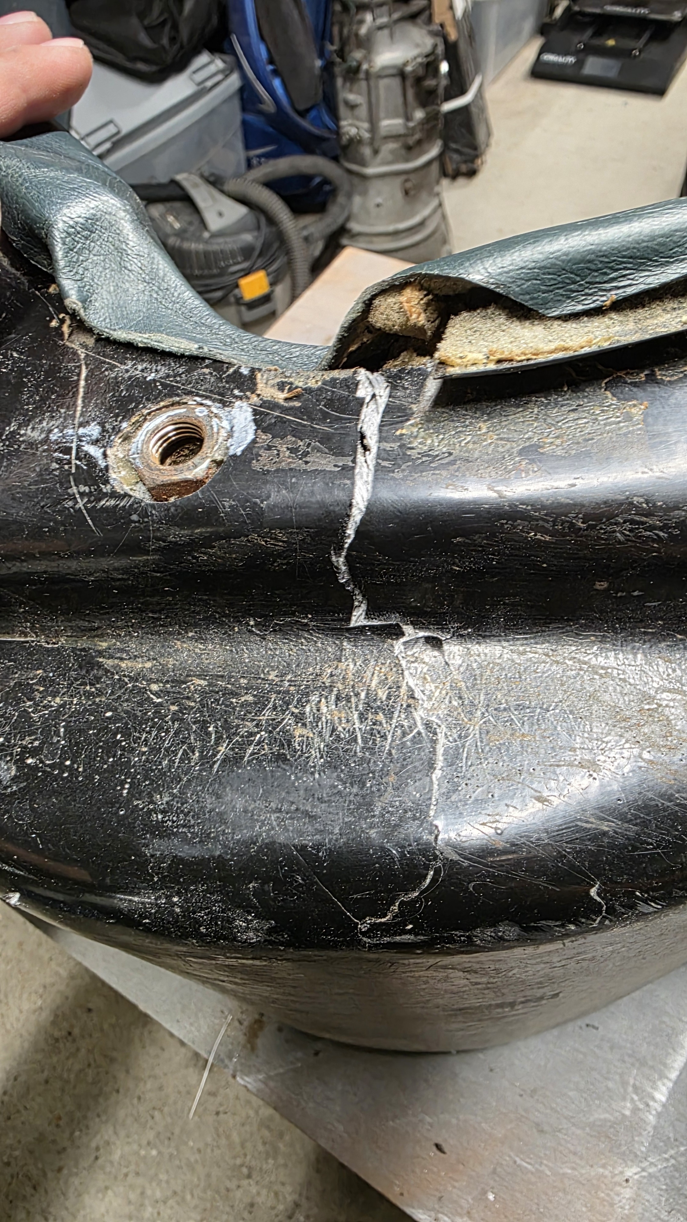

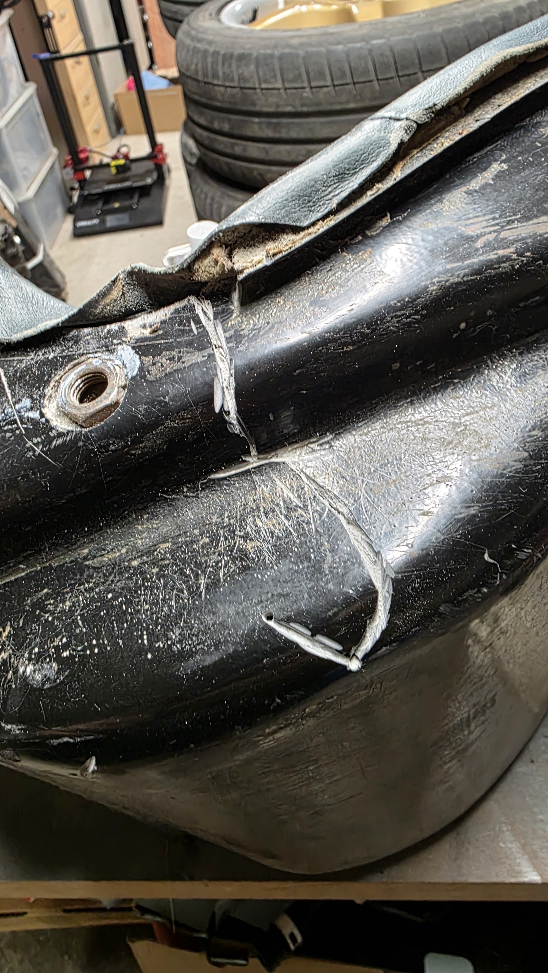

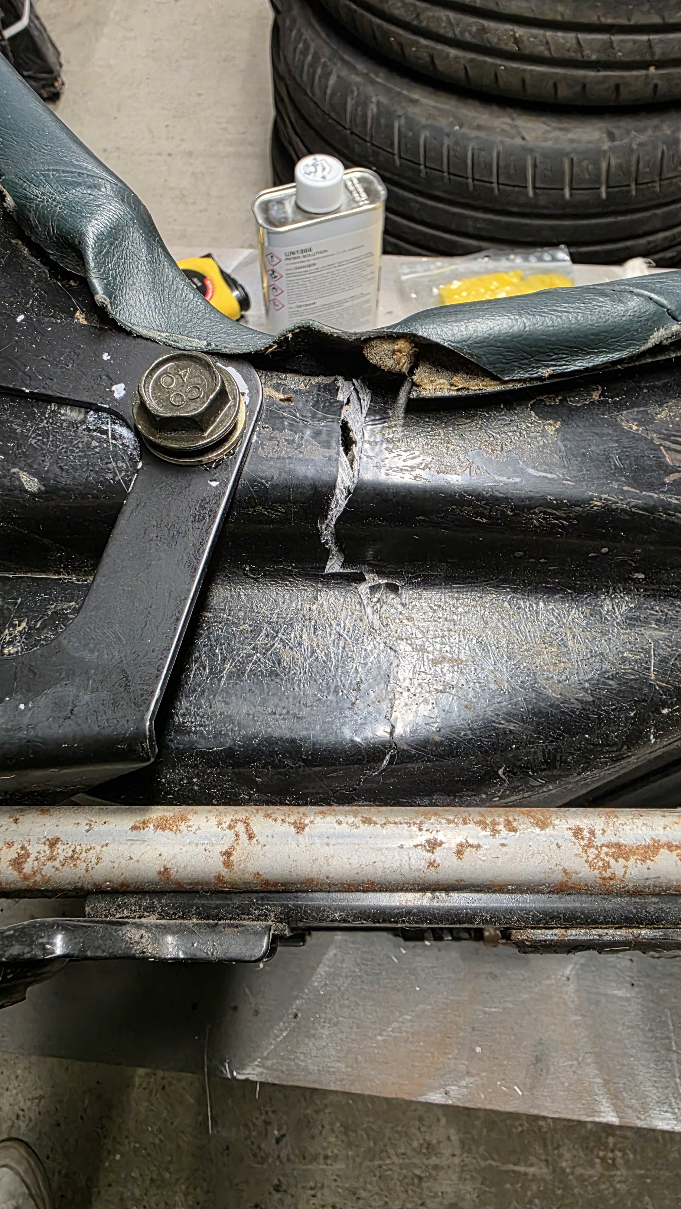

Une énorme fissure juste a coté de la platine de fixation, le siege bouge pas mal. Il faut clairement que je répare cela. Après quelques recherches hier, je vais essayer de faire une réparation avec une première couche de mat de fibre de verre avec de l'époxy, en chargeant bien et en changeant de sens les fibres pour alterner, intérieur et extérieur. Puis agrandir et réparer avec des patchs de carbone/kevlar pour la solidité et la résistance a la déchirure.
J'ai déjà commencé par ouvrir la fissure et percer des trous d'arret pour éviter qu'elle ne progresse
https://rehost.diberie.com/Picture/Get/r/543956
Je vais par la suite poncer tout le dos pour retirer le gelcoat, qui de toute façon s'effrite.
Voilà, encore du travail mais cela ne devrait pas etre trop compliqué, finalement j'ai bien fait de commencer a me faire la main sur les composites ^^

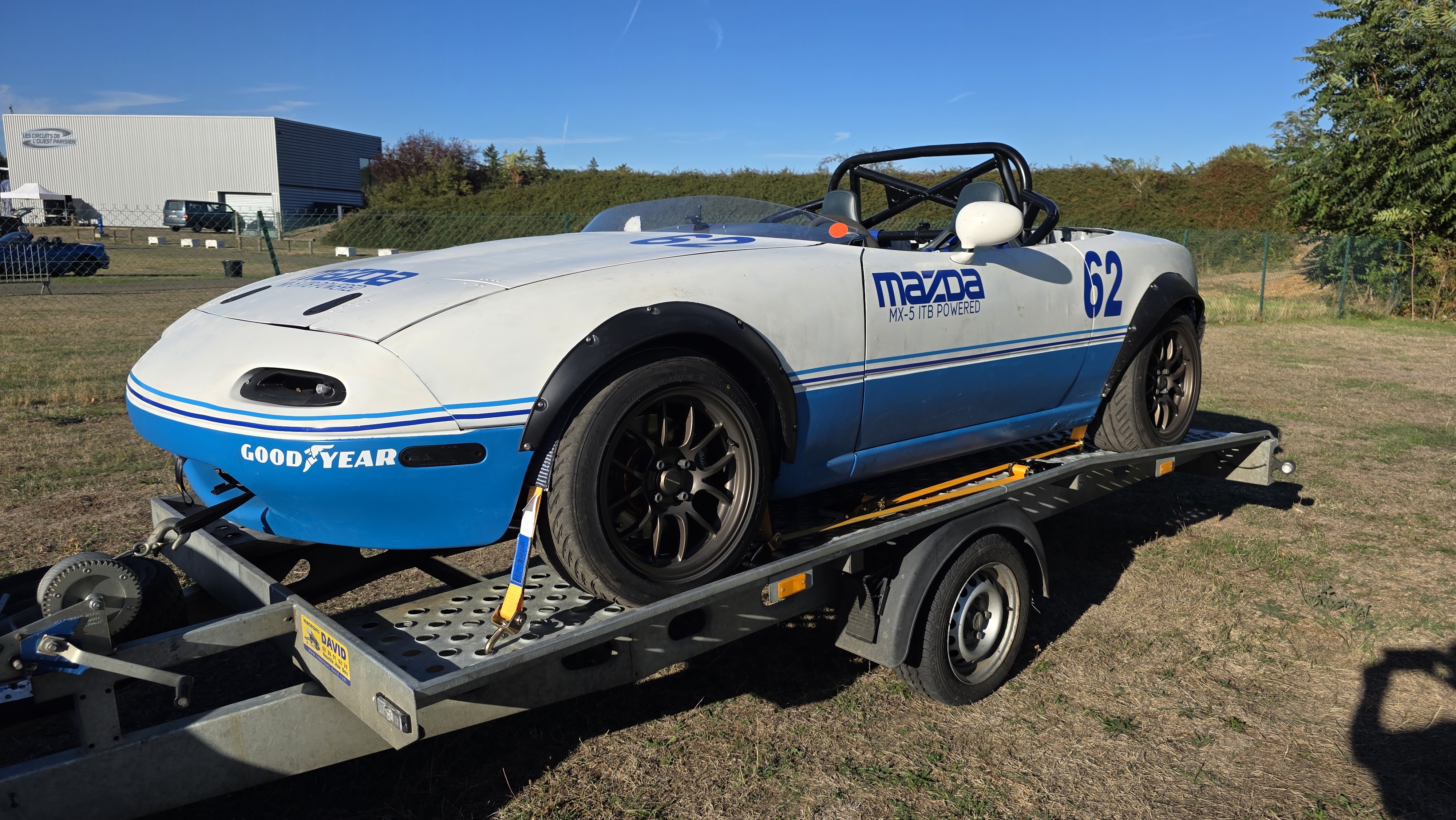

Sinon, j'ai profité de cette sortie pour tester mes nouvelles sangles pour fixer la voiture sur le plateau, c'est des vraies sangles de roues, quel confort, ça s'installe en 5 min, y a plus de sangle qui se ballade au vent, franchement c'est certes un peu cher, mais vraiment plus simple a utiliser que mes précédentes sangles a cliquet
https://rehost.diberie.com/Picture/Get/r/543953

Je mets des elastiques sur mes sangles pour éviter que ca flap au vent :D
n°75290902
joeldc13
Posté le 14-09-2026 à 14:13:31  profilanswer
Avant je les coinçais dans les portières de la barquette, ça marchait pas trop mal, mais là celles-ci c'est vraiment méga pratique.
n°75291279
Logicsyste​m360
Posté le 14-09-2026 à 15:23:27  profilanswer
J'avais peur que ca soit trop chiant à "cliquer" avec le bas de caisse
n°75291672
joeldc13
Posté le 14-09-2026 à 16:44:26  profilanswer
Ca l'est un peu, sur une voiture basse.

Par contre, pour ton baquet : t'es sûr de vouloir tenter une réparation ?
Autant je suis enclin à tenter tout un tas de trucs différent, autant pour un baquet qui pourrait être emmené à encaisser beaucoup de G..
Message édité par tamiya le 14-09-2026 à 20:18:05
Ouais  [:personne:2]
j'vais quand meme la tenter. Peux etre que c'est une connerie, mais ouais, je vais essayer  :D
n°75296214
Kronick91
Le Stig, en moins bien
Posté le 15-09-2026 à 15:31:56  profilanswer
Il y a quelques organes sur une voiture que j'aurais beaucoup de mal à bidouiller, et le siège qui me maintient dans la ceinture de sécurité / le harnais en fait partie.
Edit : je juge pas hein, mais je trouve ça quand même très couillu  :D
Message édité par Kronick91 le 15-09-2026 à 15:32:18
n°75296269
Logicsyste​m360
Posté le 15-09-2026 à 15:41:52  profilanswer
Même si kronick le dit :D
n°75296807
joeldc13
Posté le 15-09-2026 à 17:27:41  profilanswer
Vous etes pas joueurs  [:personne:2]  Mais je comprends, j'ai vachement hésité aussi. Je vais tenter la réparation, si je suis pas satisfait, ce sera un siege ultrashield special spec miata, mais va falloir vendre un rein et une testiboule.
n°75298915
felinkinki​n
Ce Matin ,un Lapin.....
Posté le 16-09-2026 à 08:53:53  profilanswer
Est ce que vous le situez dans la même catégorie que de remplacer son siège d’origine par un baquet ?
J’ai remplacé mon siège d’origine par un probax d’elise sur équerre personnalisée dans ma mx5
On a eu cette discussion ensemble sur la réparation , que j’etais pas trop chaud mais ça se tente .
Message édité par felinkinkin le 16-09-2026 à 08:56:49
