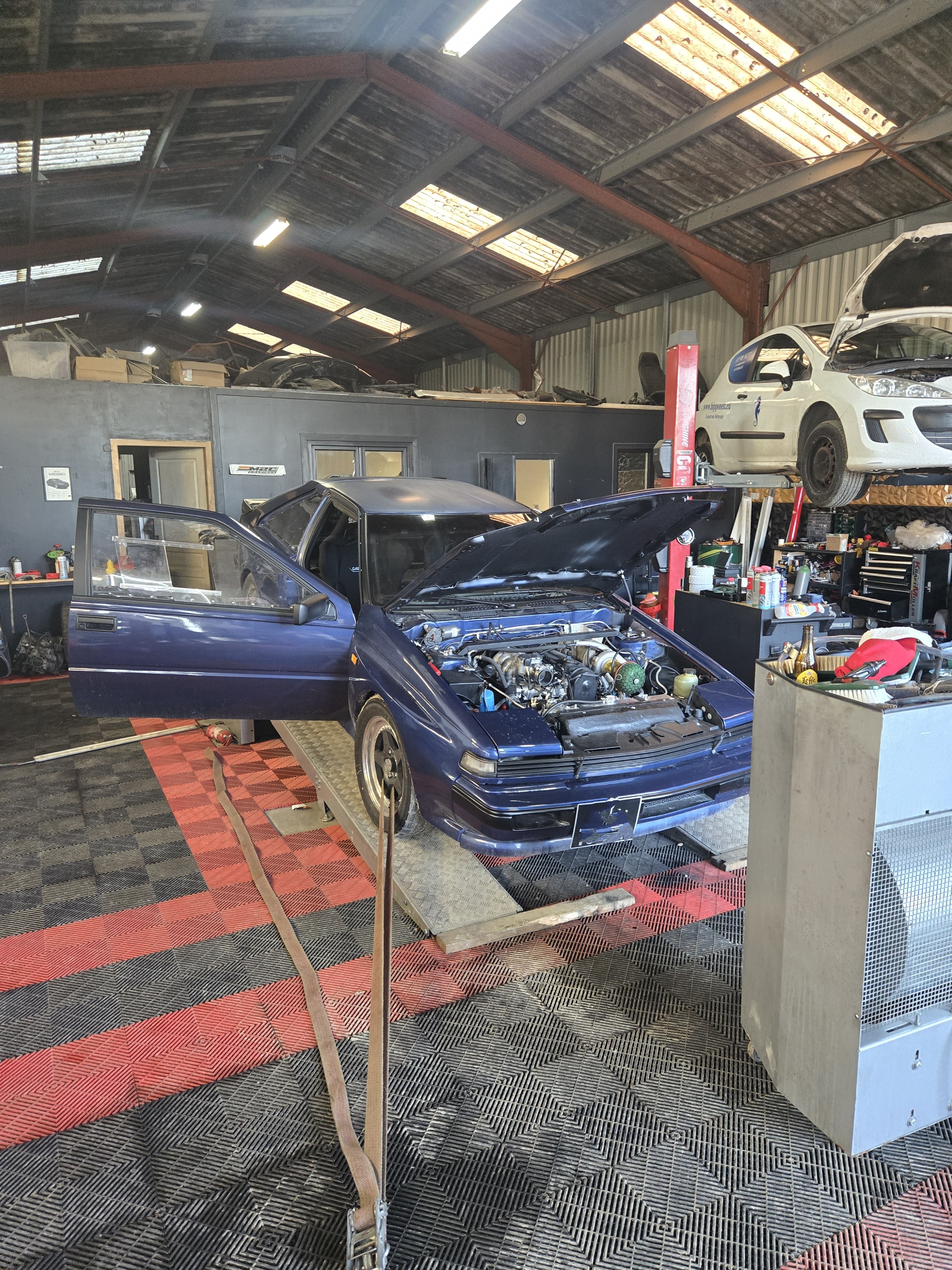

Le plateau arrive après demain. Ça sera un peu moins stressant pour l'emmener se faire régler...
Il me reste à peaufiner la carto et surtout à trouver un moyen de bloquer la crémaillère de direction.
Là elle se balade et a un jeu d'environ 10mm entre la gauche et la droite.
En gros pattes de fixation de la crémaillère sur le berceau sont merdiques et ça tient pas assez. Le combo train rotulé, semi slick A052 font forcer à mort et elle se barre.
Un coup t'as la marque du volant à midi et tu roules droit, un coup faut avoir la marque à 11h pour rouler droit :o
