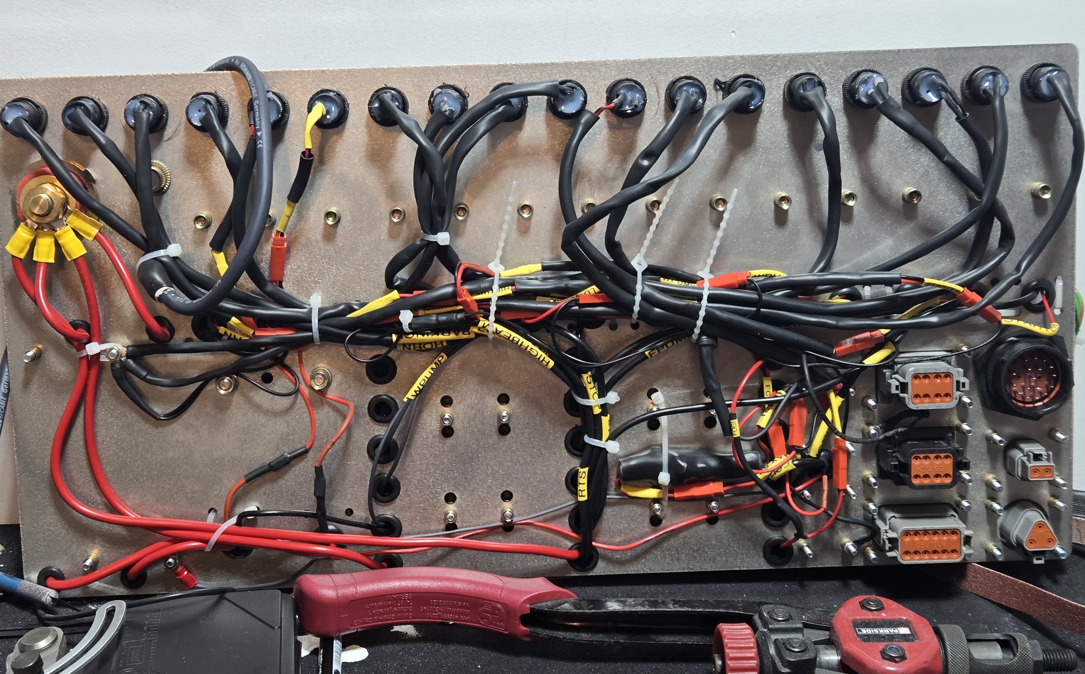

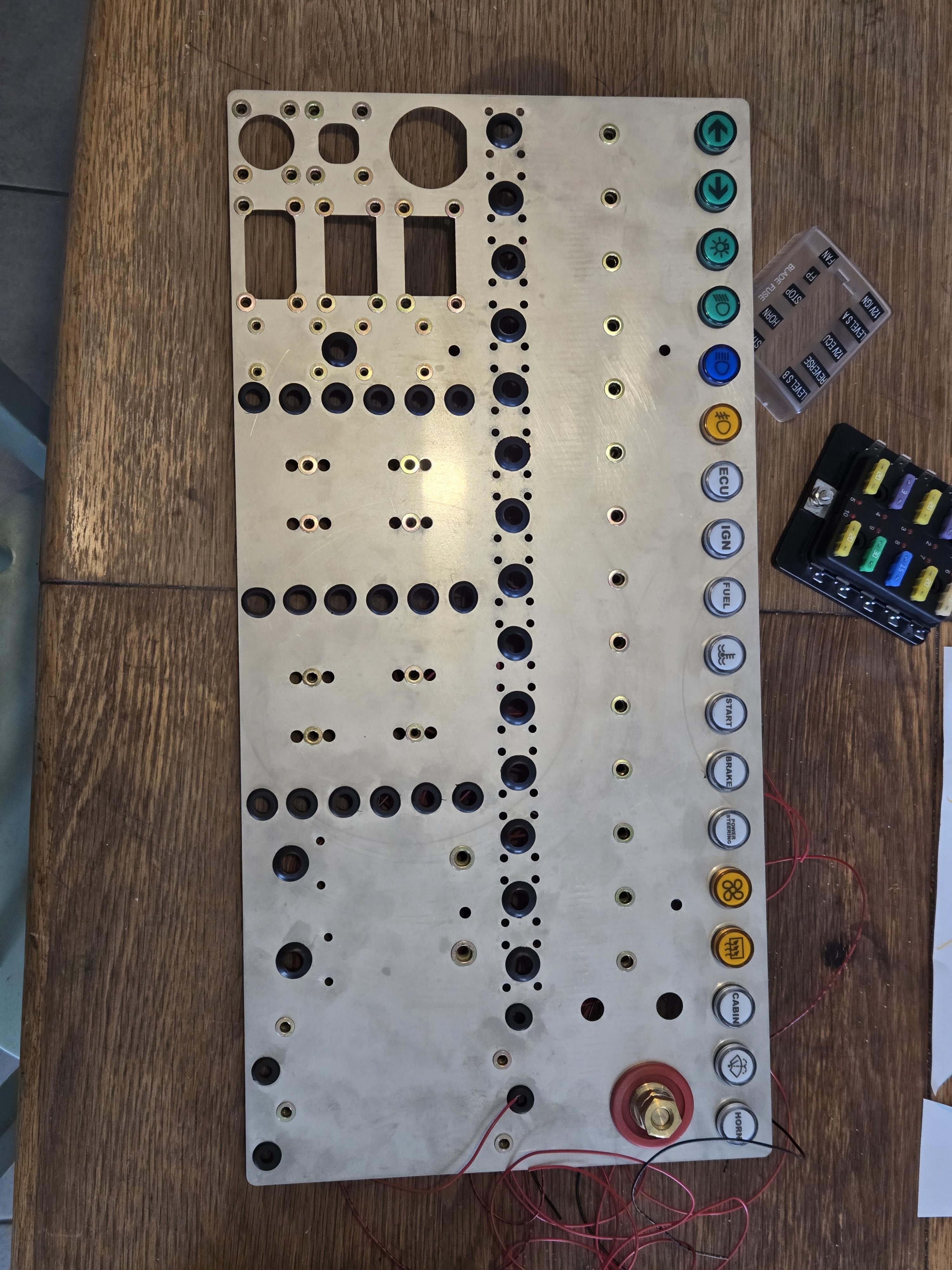

https://rehost.diberie.com/Picture/Get/r/341170
https://rehost.diberie.com/Picture/Get/r/341172
Sans grande surprise c'était un peu long :o
Demain je monte ça si le temps s'améliore !

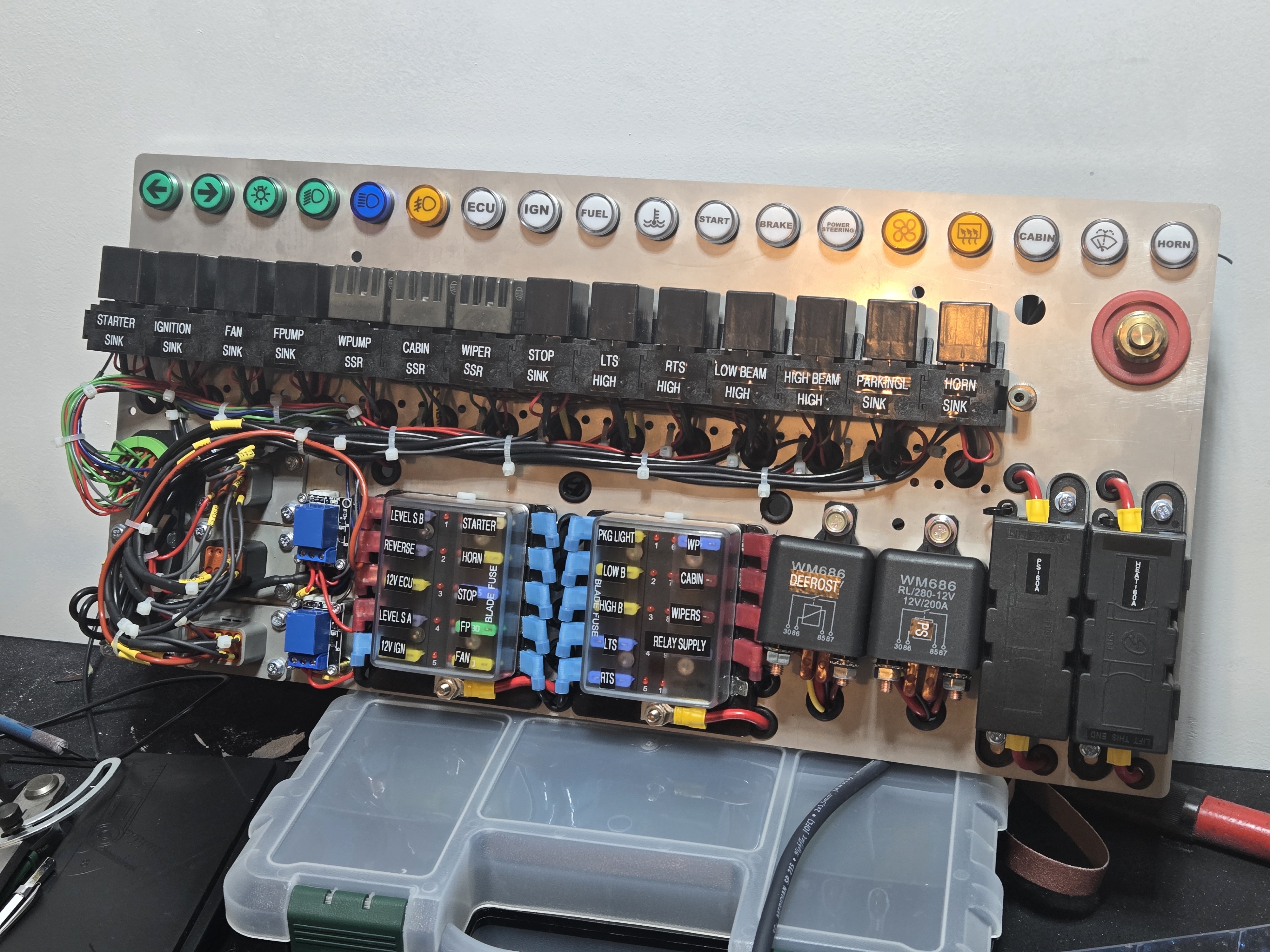

https://rehost.diberie.com/Picture/Get/r/341187
Fort en théorie, nul en pratique

n°72199397
tamiya
Monde de merde
Posté le 11-01-2025 à 21:44:45  profilanswer
:lol: pas mal l'image :o  justement je me suis un peu appliqué :o
Merci pour les compliements :)

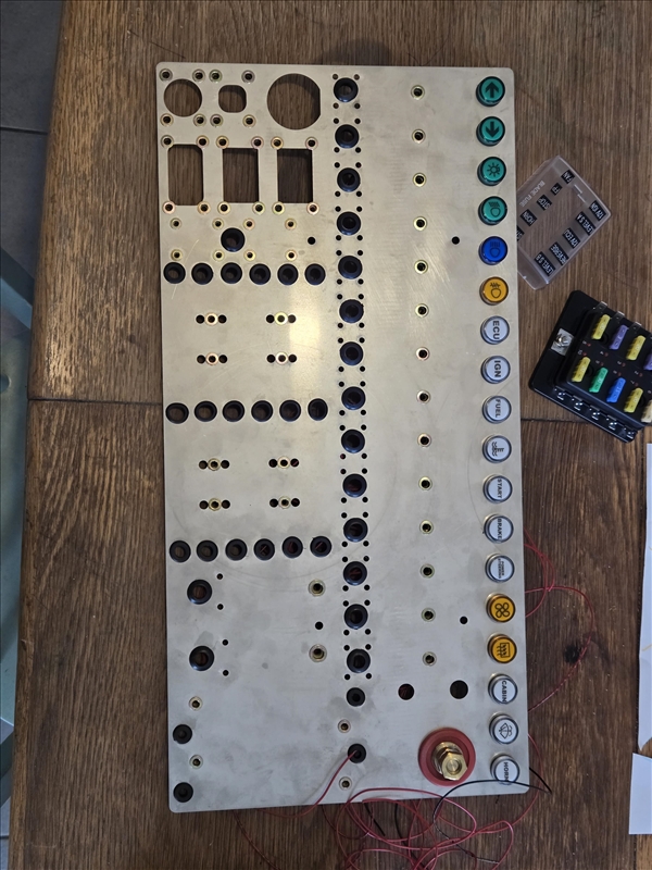

Le "bordel" relatif de l'arrière vient des fils des voyants que je suis obligé de repiquer sur la broche 87 des relais (qui fait la sortie).
Du coup ça fait un peu spaghetti...
J'avais fait une première version avec une boite à fusibles en plastique noname en chinoisium et pour pas mal de raisons ça me plaisait pas.
En plus y'avait pas les voyants du haut et les portes fusibles n'avaient pas le témoin LED qui s'allume si un fusible crame.
Là le cahier des charges c'était de pouvoir déposer le tableau électrique en 5mn montre en main pour des recherches de panne.
Ca impliquait de tout mettre sur de la connectique adaptée :
- connecteur circulaire AHDP Amphenol pour l'interfacage de la partie commande avec la maxxecu
- connecteurs Deutsch DT pour l'interfacage de la partie puissance avec les différents groupes de périphériques du chassis
Tout est déconnectable indépendamment pour remplacer ce qu'il faut en trackday.
En comptant les consommables et la découpe laser de la plaque, ça a du revenir à environ 400€ livré + 50 ou 60h entre conception, sourcing des pièces, pose des inserts filetés, cablage...
Normalement demain je pose tout ça dans la voiture et je boucle la fin du faisceau.
Objectif mise sous tension week-end prochain.
Si avant février elle a craqué sans s'auto-détruire je suis refait  :love:

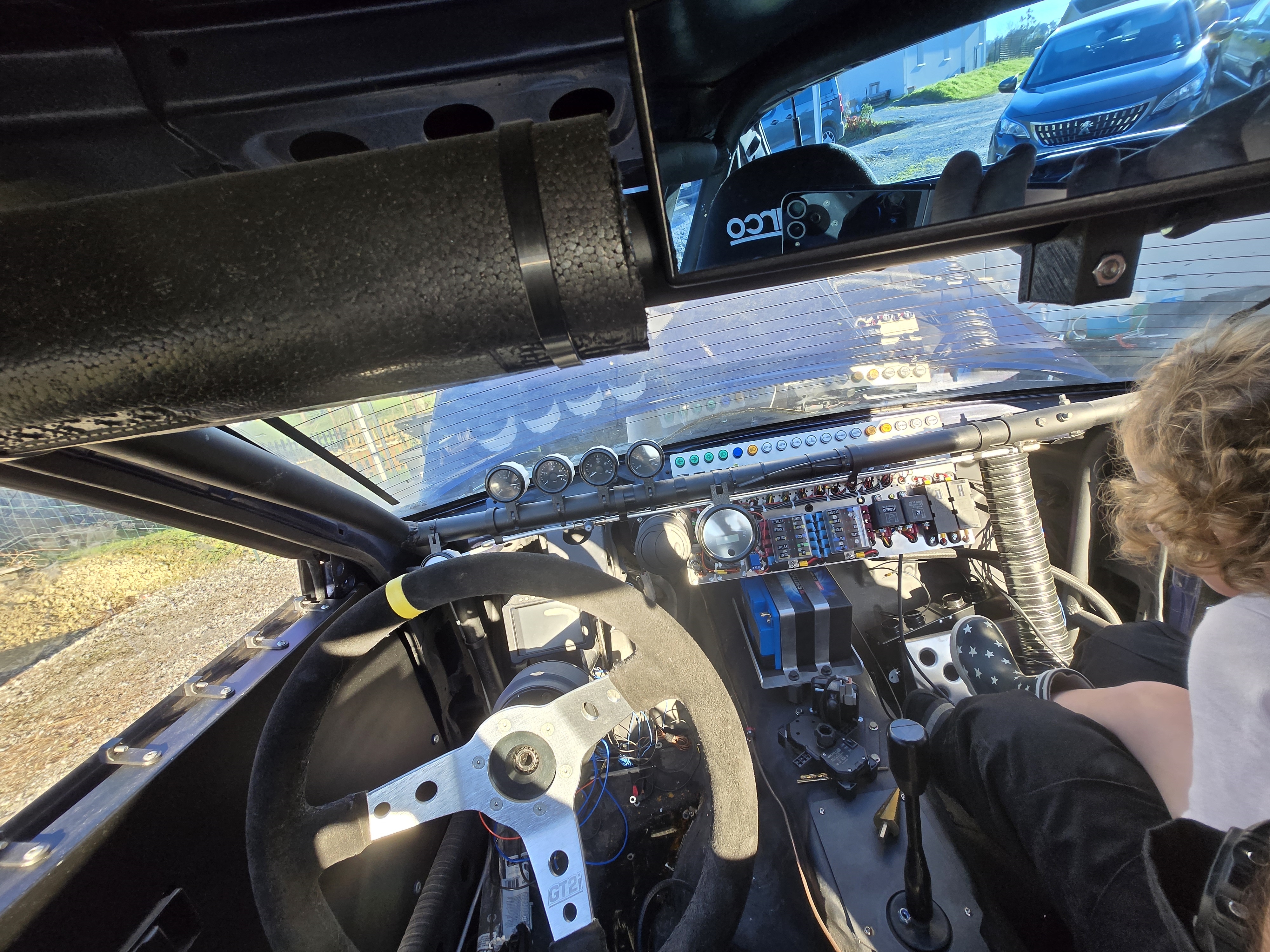

https://rehost.diberie.com/Picture/Get/r/341809
Voilà le tableau en place !

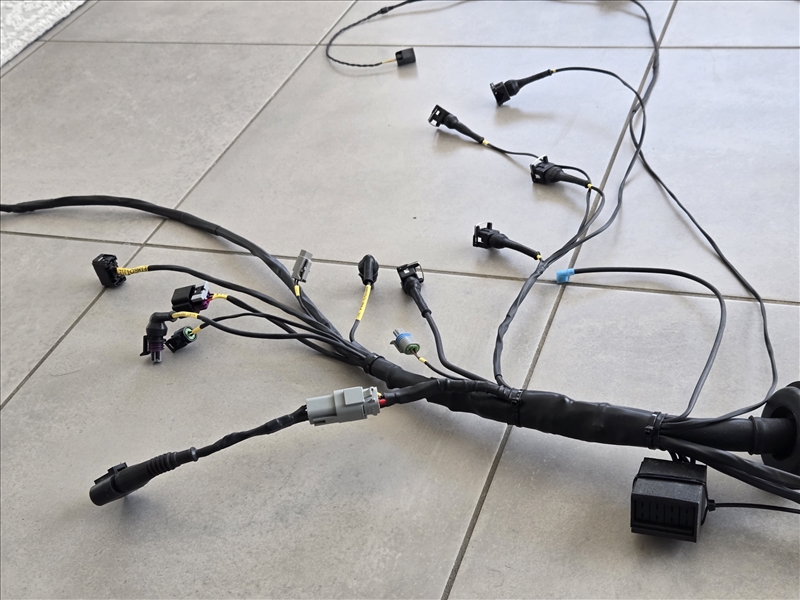

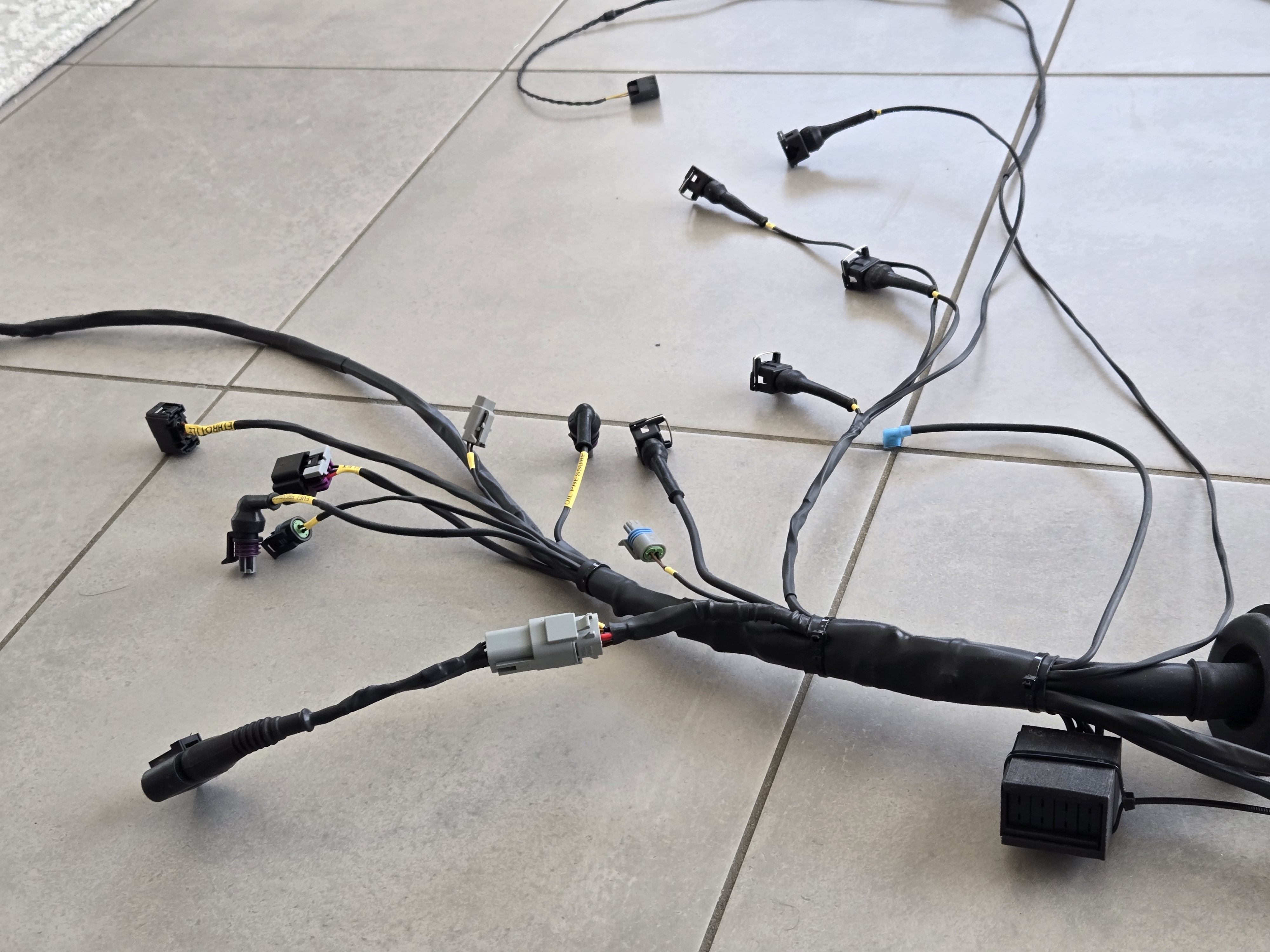

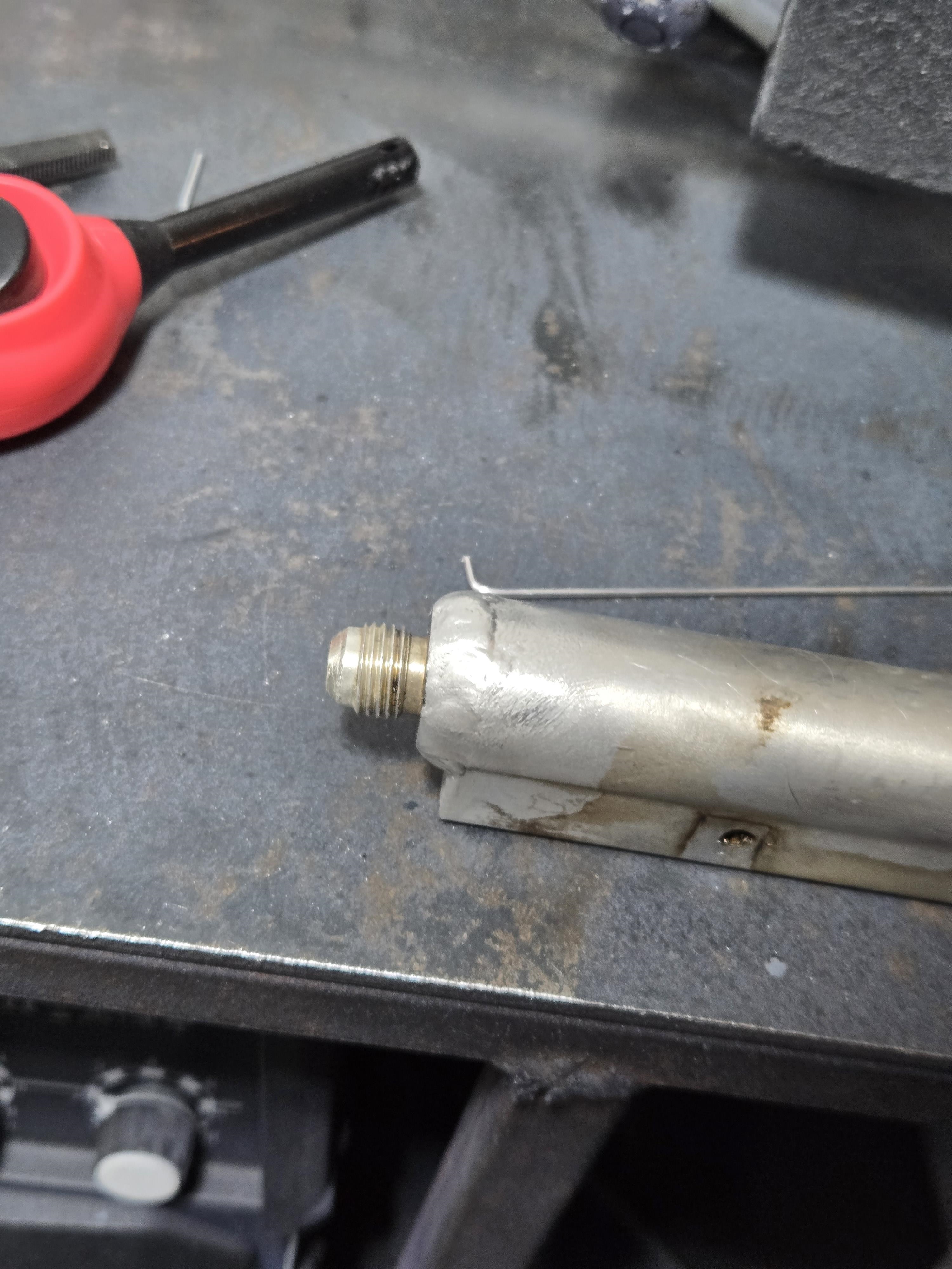

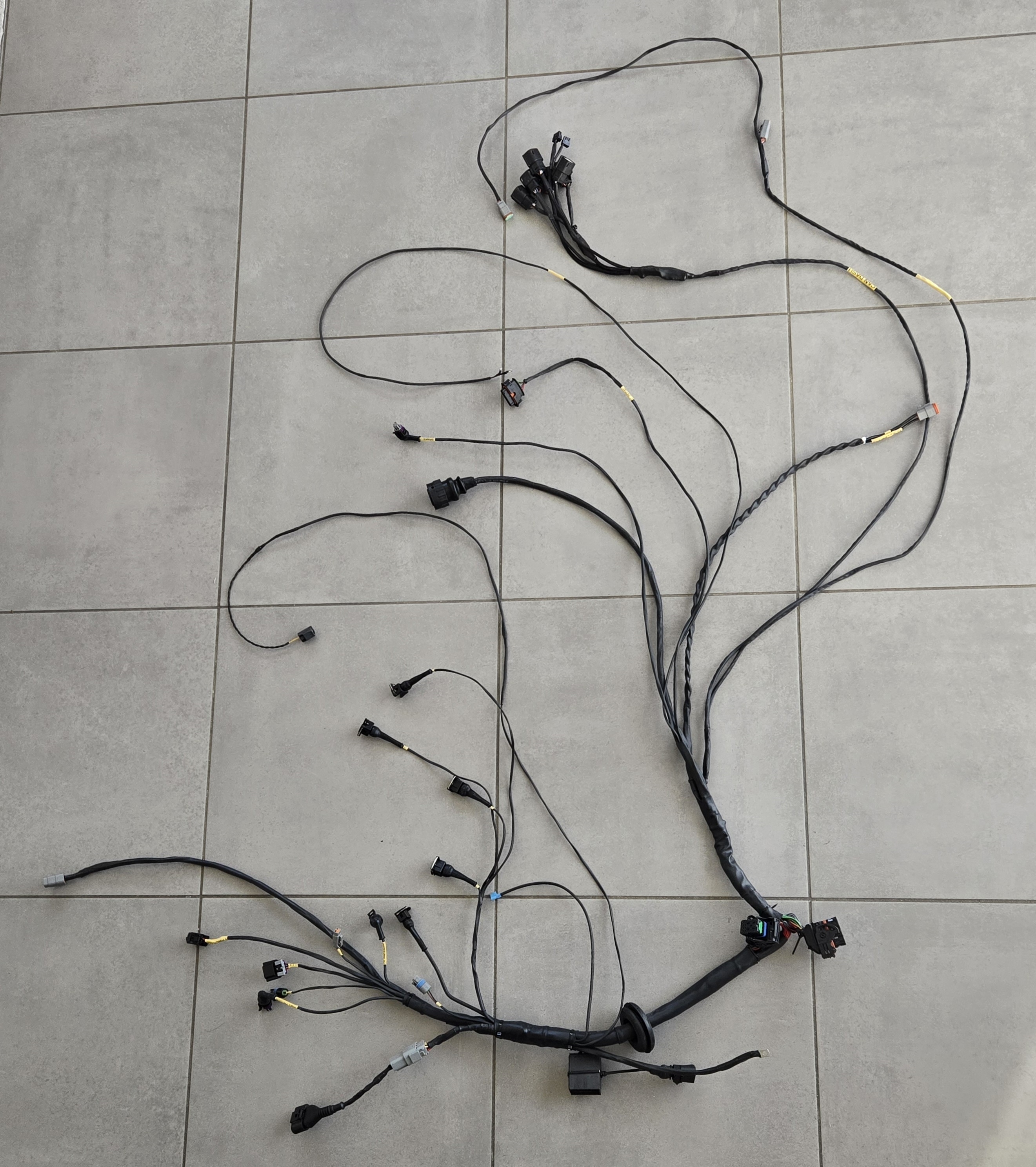

https://rehost.diberie.com/Picture/Get/r/342244
https://rehost.diberie.com/Picture/Get/r/342245
Faisceau moteur 100% terminé !
Repose ce weekend...
Il faut que je fasse un peu de réglages de la MaxxEcu sur MTune pour assigner les sorties aux bons endroits.
J'espère que ça va pas prendre feu  [:jeje84:1]

Coucou !
Tout se passe plutot bien.
Cote electrique, tout est OK pour l'instant a part le coupe circuit qui a fait des siennes, il faudra que je regarde ce qu'il se passe a ce niveau.
La pression du circuit d'huile est correcte en tournant au demarreur (1.5 bar a 300tr).
J'ai pu regler comme il faut mon trigger/angle d'allumage.
Comme un con j'avais inverse arrivee/retour d'essence (j'ai colle un joli sticker FEED et RETURN sur les durites sauf que visiblement j'avais inverse  :lol: ).
Au moins j'ai pu tester toute la partie retour du circuit avec 10 bar de pression, ca bronchait pas !
Ensuite apres retablissement de cette erreur c'est parti en cacahuete :o

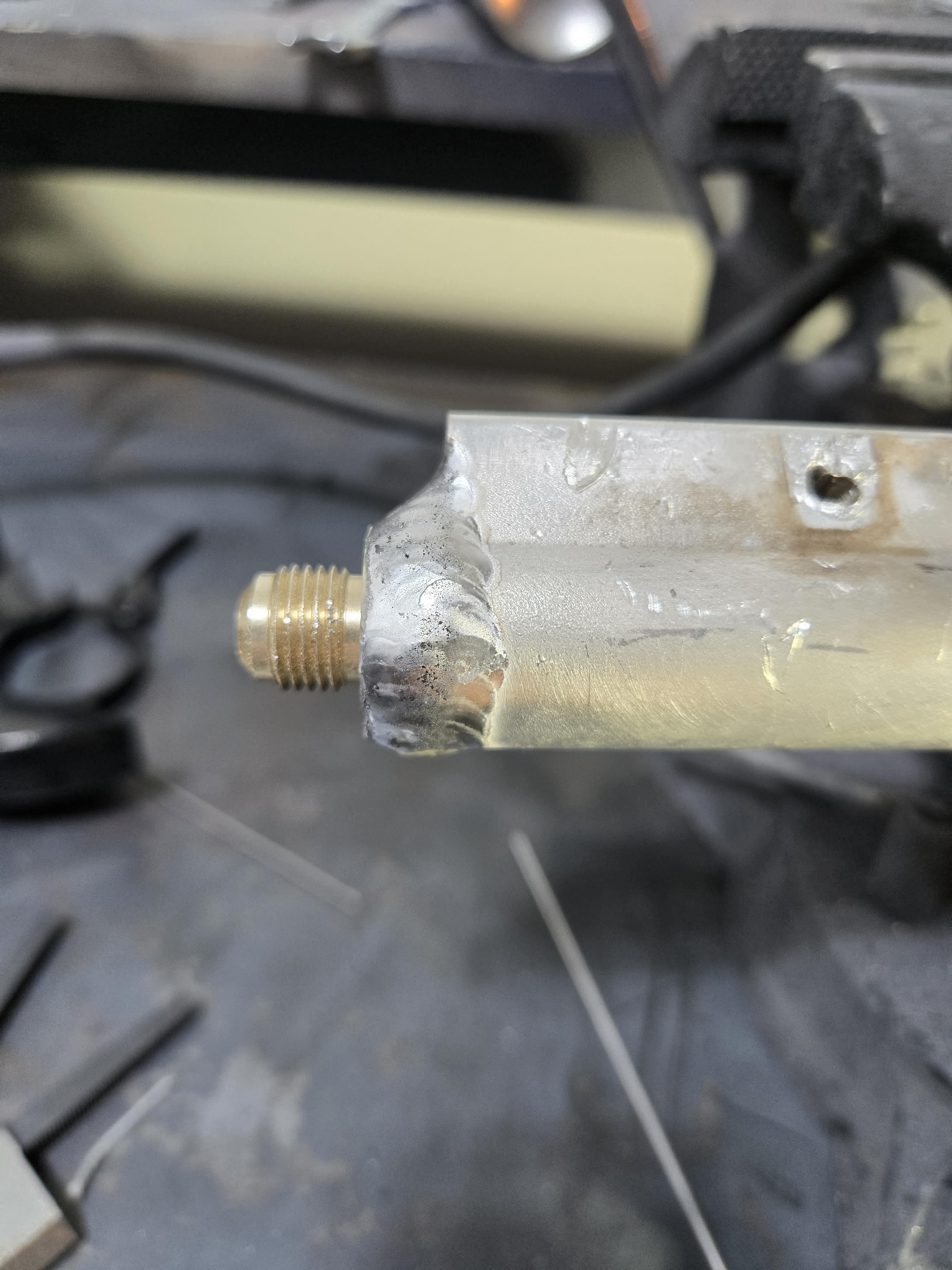

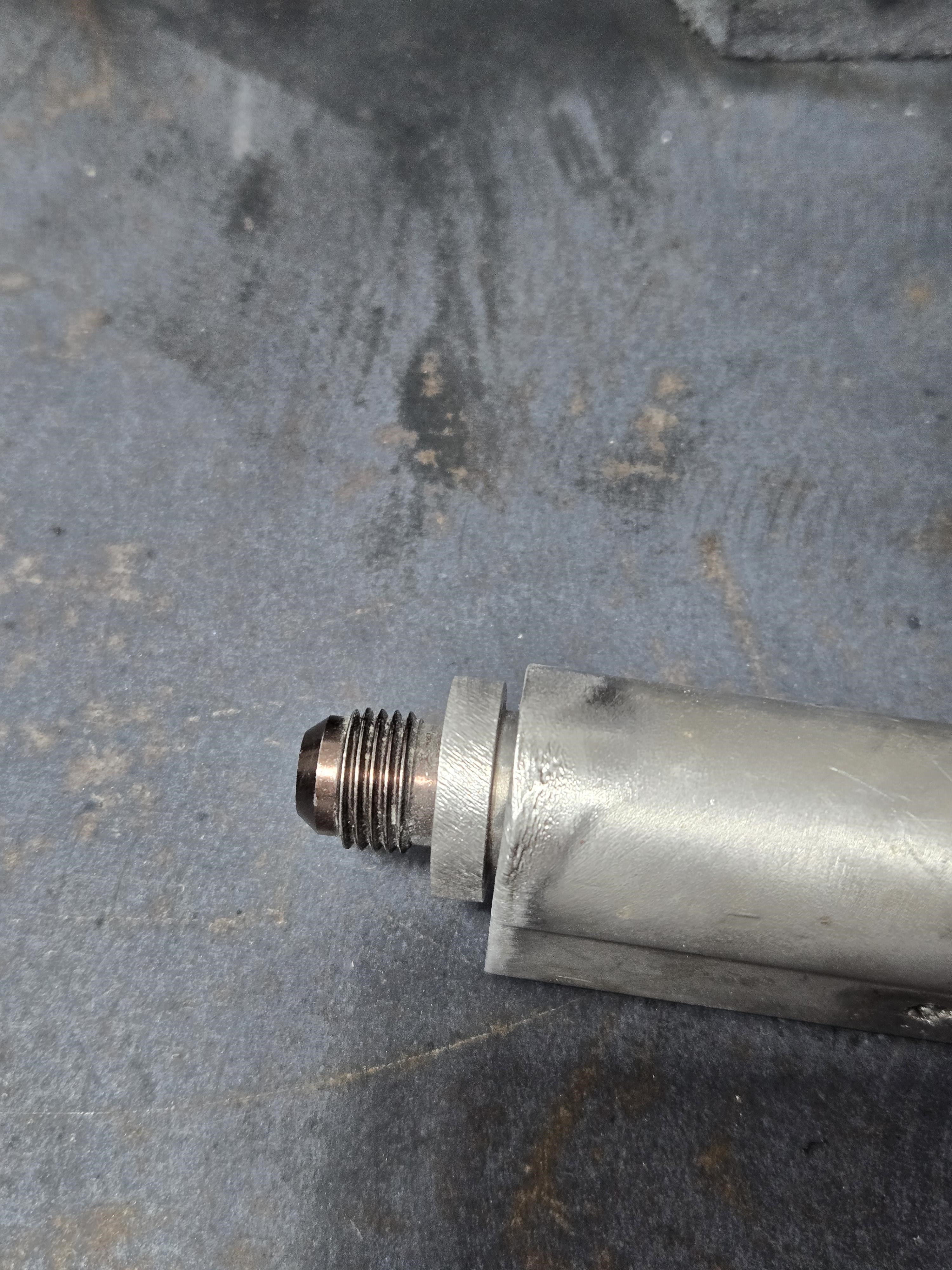

J'avais une jolie fuite sur mon rail d'injection. Pas de depart de feu a deplorer.
En gros a l'epoque j'avais taraude tant bien que mal les extremites du tube mais visiblement c'est pas etanche.
J'ai depose le rail et je vais regarder pour bien le degraisser, virer les restes de frein filet/etancheite et faire le tour du raccord au TIG.
Objectif demain plus de fuite et elle demarre !
Je suis tellement content d'en etre la :)

Je peux pas te répondre personnellement mais tu peux passer un coup de fil à mon pote Micka de chez M2C racing à St Caprais.
Tu lui dis que tu appelles de la part de "souley_garage" (ou sinon fais moi un mp pour que je te file mon prénom :o )
Voilà, plus de fuites tolérées !!  [:polytroll]
https://rehost.diberie.com/Picture/Get/r/343380
https://rehost.diberie.com/Picture/Get/r/343381
https://rehost.diberie.com/Picture/Get/r/343382
J'avais gardé une mauvaise opinion du TIG sur alu. En fait c'était vraiment lié aux très faibles épaisseurs... Là ça s'est plutôt bien soudé sans trou ou autres joyeusetés
Je fais une petite pause et je remonte tout ça pour le premier démarrage

Merci pour vos messages  [:harrypotdefleur:6]
En vrac ce qu'il me reste à faire avant de pouvoir rouler
Circuit d'eau (remontage conduites + purge)
Capteur pression carburant
Calibration papillon
Conduit d'air admission
Brancher capteur boite de vitesse
Purge frein
Purge embrayage
Flash firmware mano vdo
Paramétrage CAN mano
Rangement câbles habitacle
Refroidissement frein écope
Fixation ecope frein
Dégivrage AV
Coupe circuit
Vidange après premier cycle chauffe
Vérif fuites LDR et huile sous pression
Mise au propre cablage trigger
Debug feux stop
Fixation clignotants avant
Fixation ailes
Para/geo
Carto pour la déplacer
Carto pour la violence
Le plateau devrait être livré en mars et j'ai quelques bricoles à finir sur la s70 pour tracter. Je vais commencer à regarder les dates de trackdays pour aller faire le deverminage
