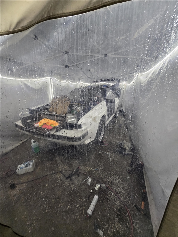

tamiya
Monde de merde
Posté le 07-10-2024 à 00:03:32  profilanswer
C'est propre Joël
Ta ponceuse est en 150mm ?

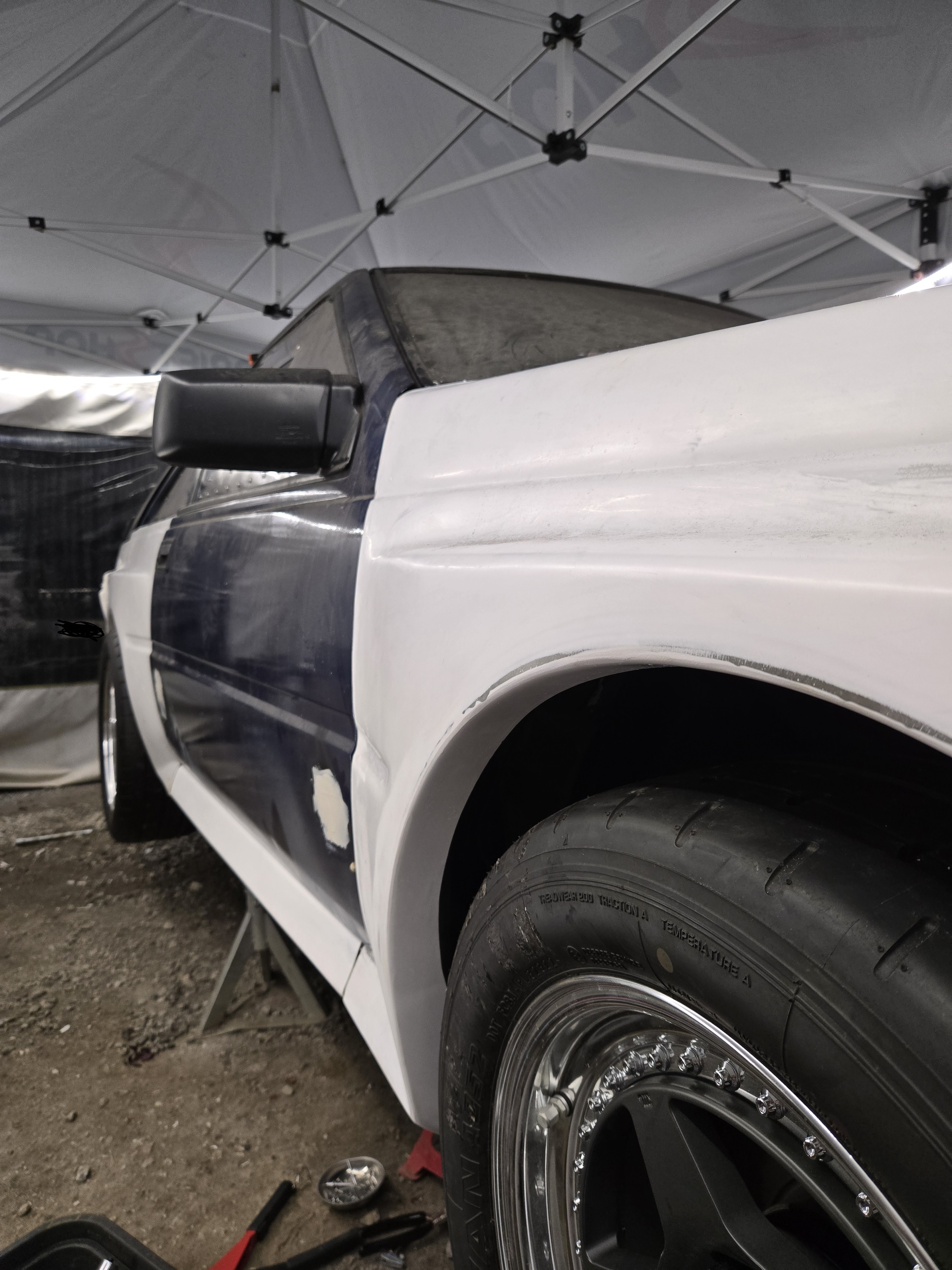

Ici pas mal de carrosserie également avec la pose du kit carrosserie (sertissage, colle polyester, perçage et vissage pour les ailes avant)
C'est pas parfait et le plus difficile arrive :
il va y avoir du boulot pour fondre tous les panneaux avec le reste de la carrosserie.
Je verrais ce que ça donne une fois au sol mais j'hésite a réduire légèrement l'épaisseur des cales a l'arrière pour que les roues rentrent un peu plus.
https://rehost.diberie.com/Picture/Get/r/319549
https://rehost.diberie.com/Picture/Get/r/319548
https://rehost.diberie.com/Picture/Get/r/319546

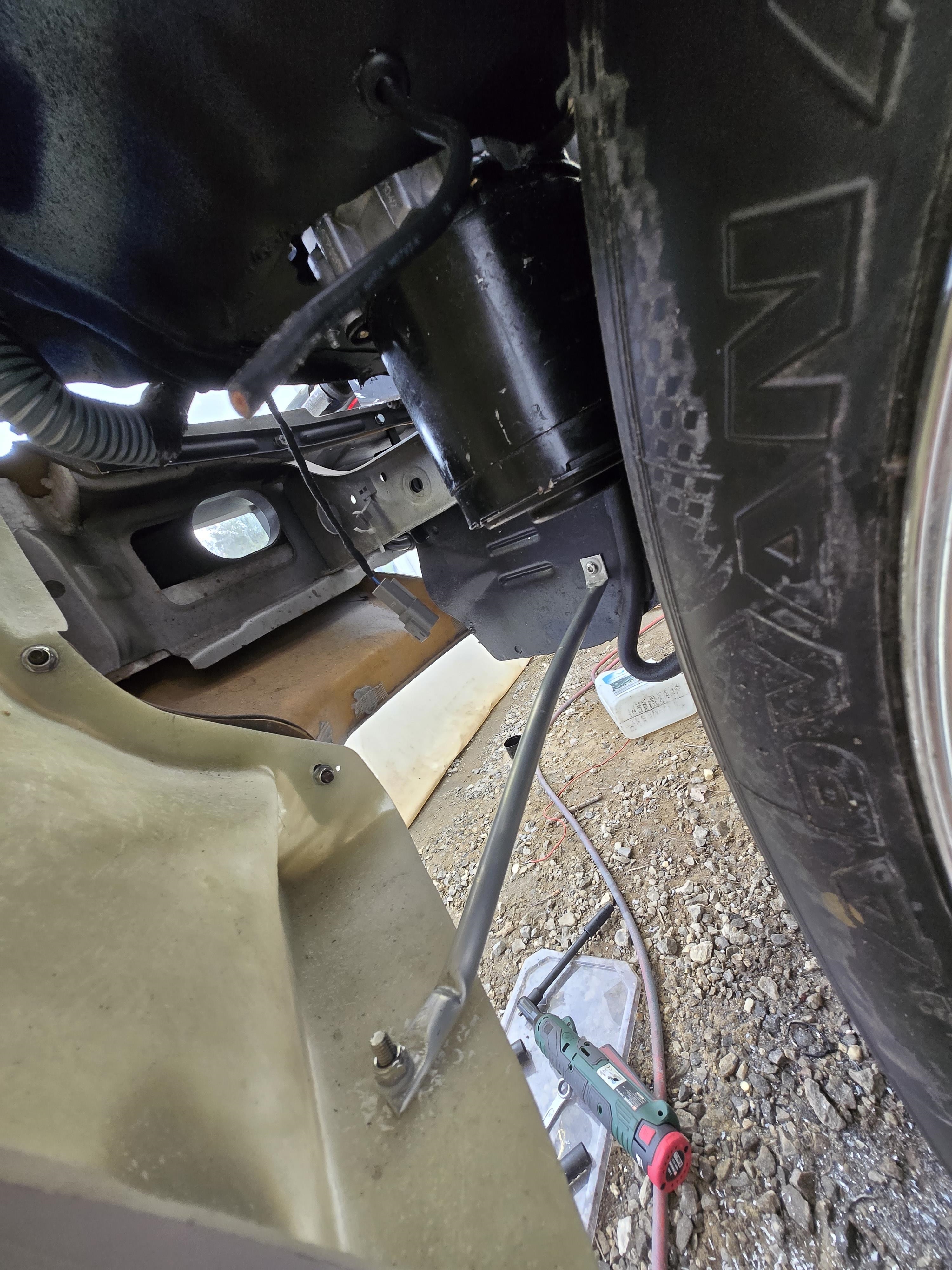

La pompe de DA est installée différemment pour éviter de reproduire le problème :o
Je prendrais une meilleure photo depuis la baie moteur. Mais en gros elle est a moitié dans l'espace mort derrière l'aile avant et à moitié sortie côté baie moteur pour pouvoir raccorder le bocal et avoir la ligne haute pression qui part du bon côté
https://rehost.diberie.com/Picture/Get/r/319547

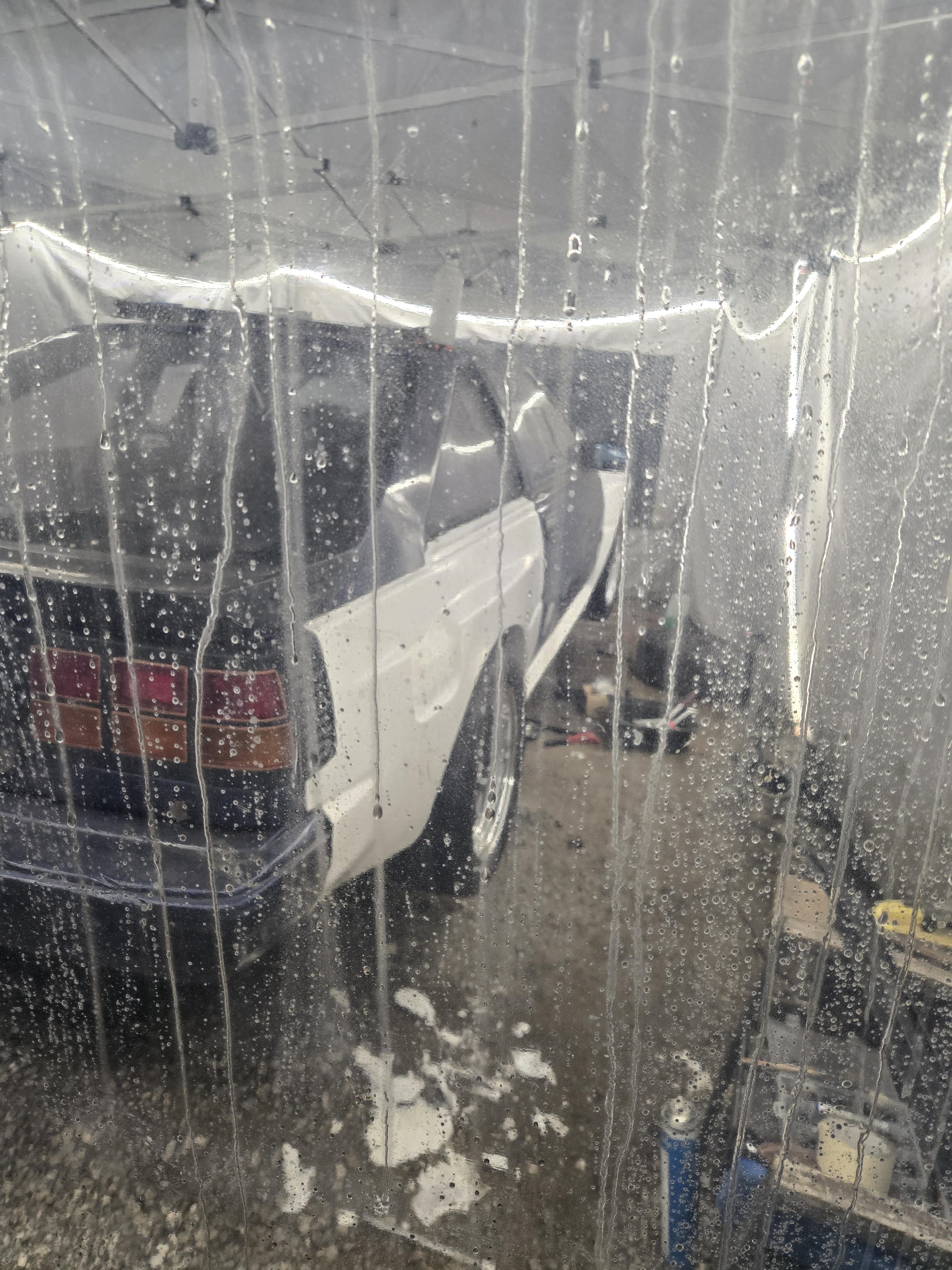

Posté le 09-10-2024 à 15:52:48  profilanswer
Lavage de la Silvia par Kirk :o
https://i.ibb.co/hKwsdXj/20241009-154934-2.jpg

Posté le 09-10-2024 à 15:54:49  profilanswer
Elle a de la gueule :love:
Une fois fini elle va déchirer. J adore :love:
Édit tu as floutté le kia pour pas qu on voit que c est un kia :O :D

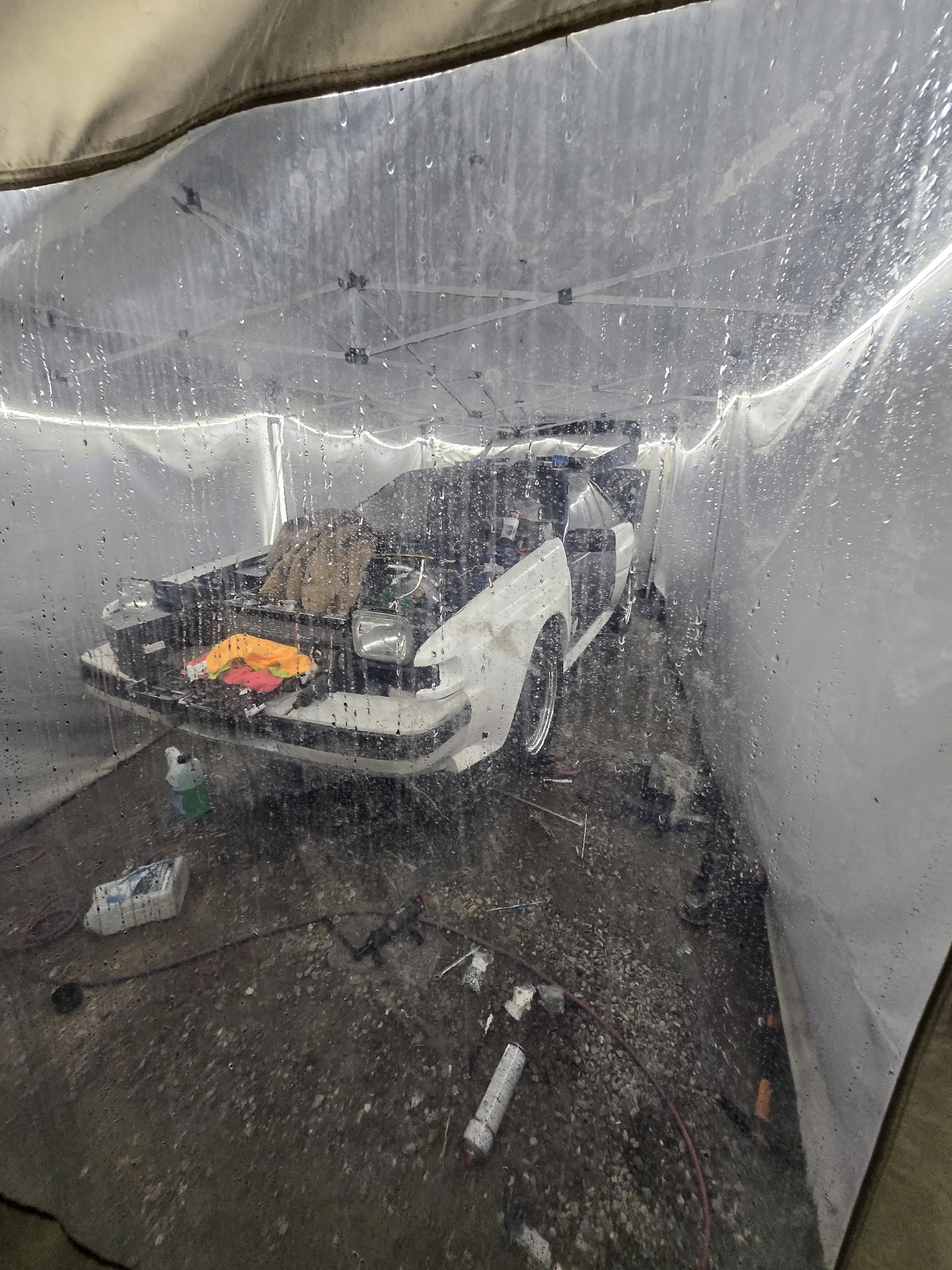

n°71687686

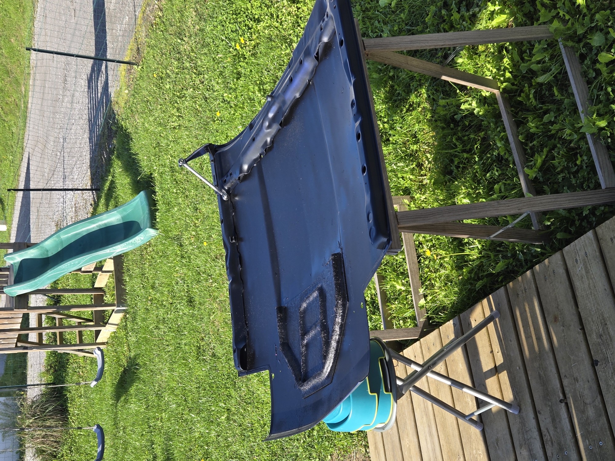

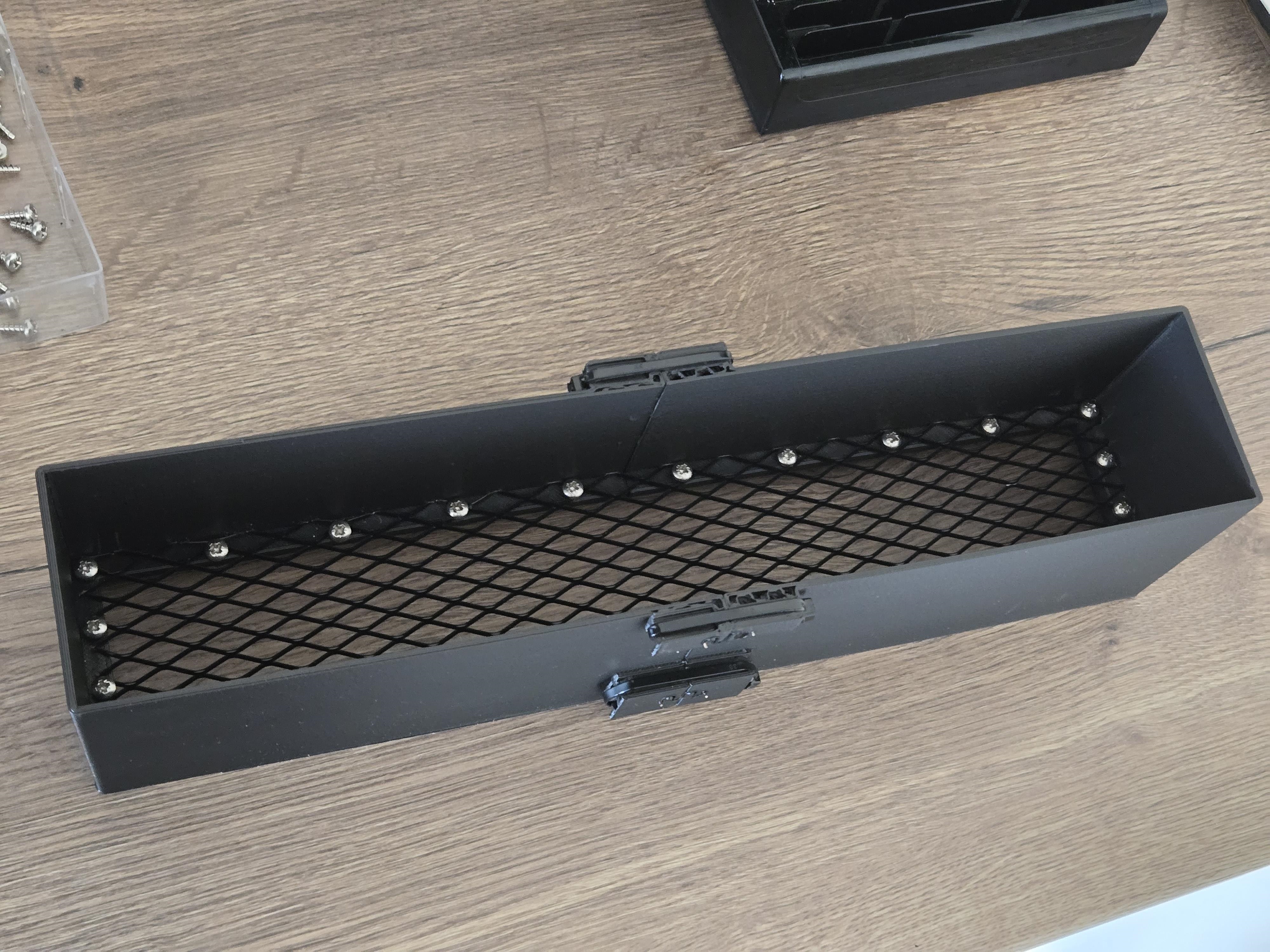

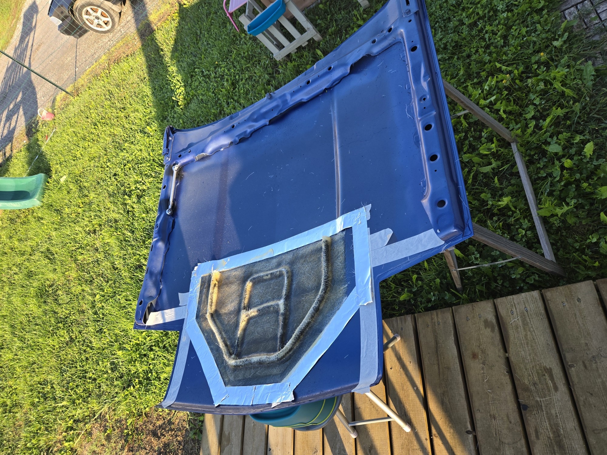

tamiya
Monde de merde
Posté le 11-10-2024 à 21:33:19  profilanswer

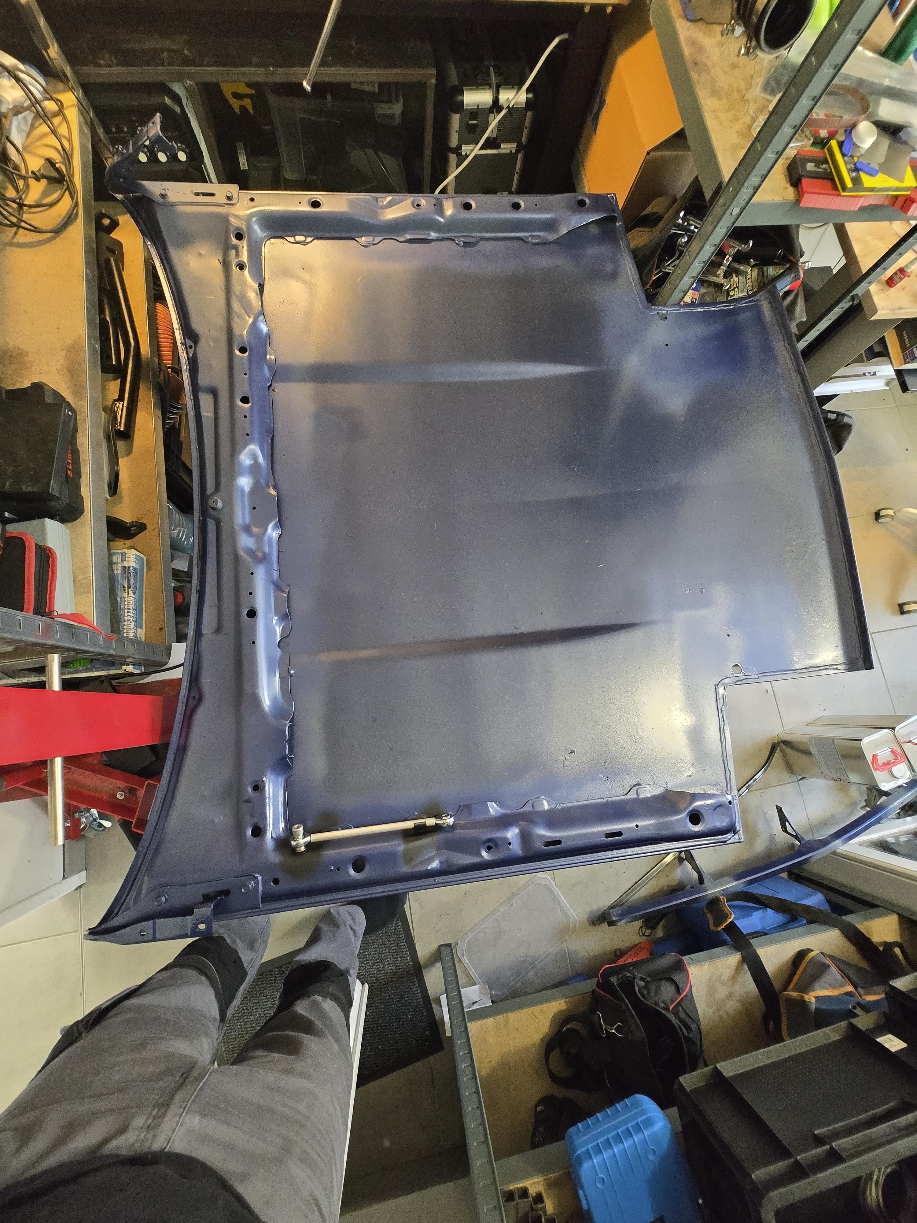

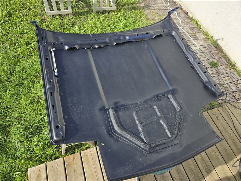

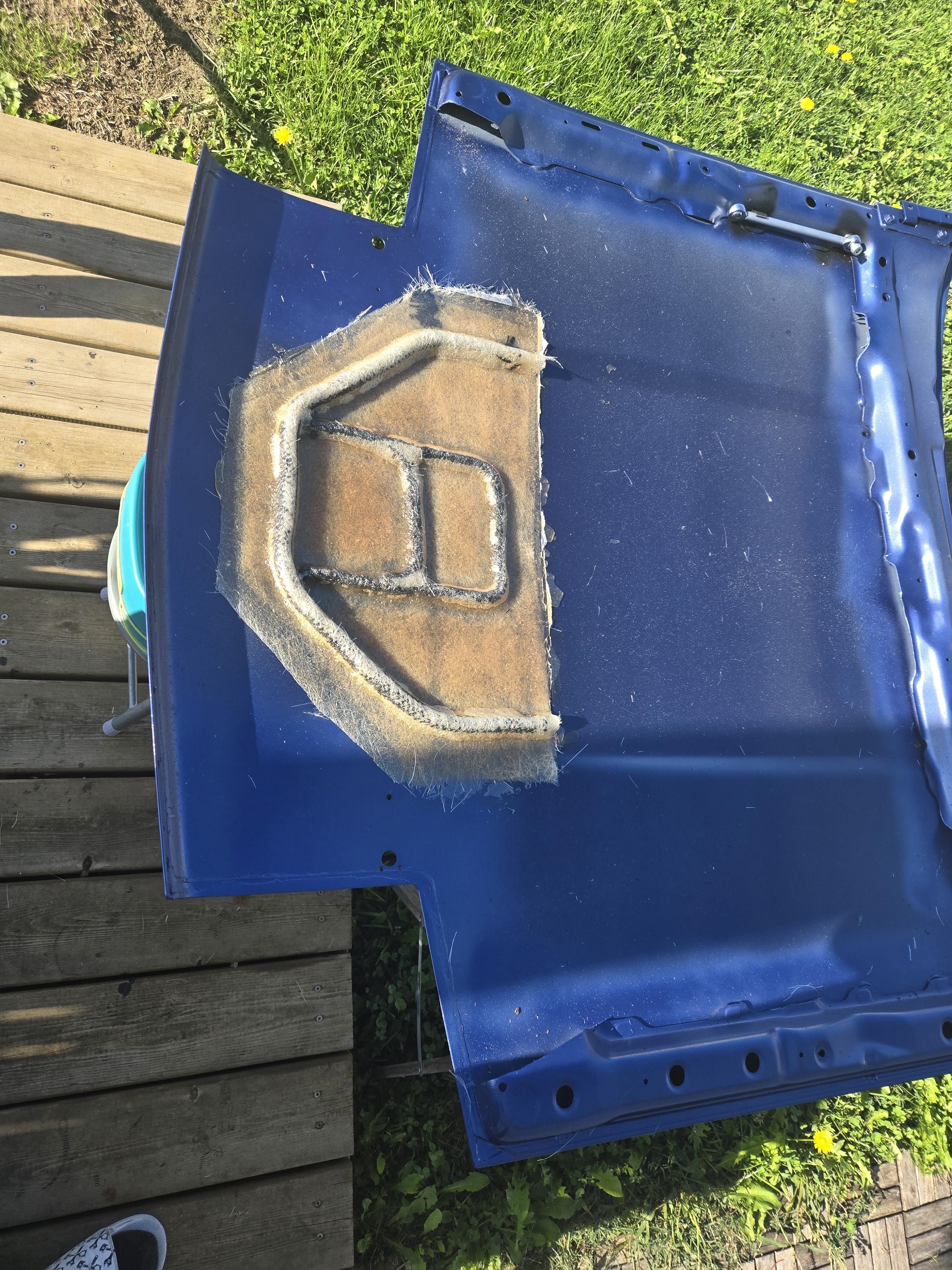

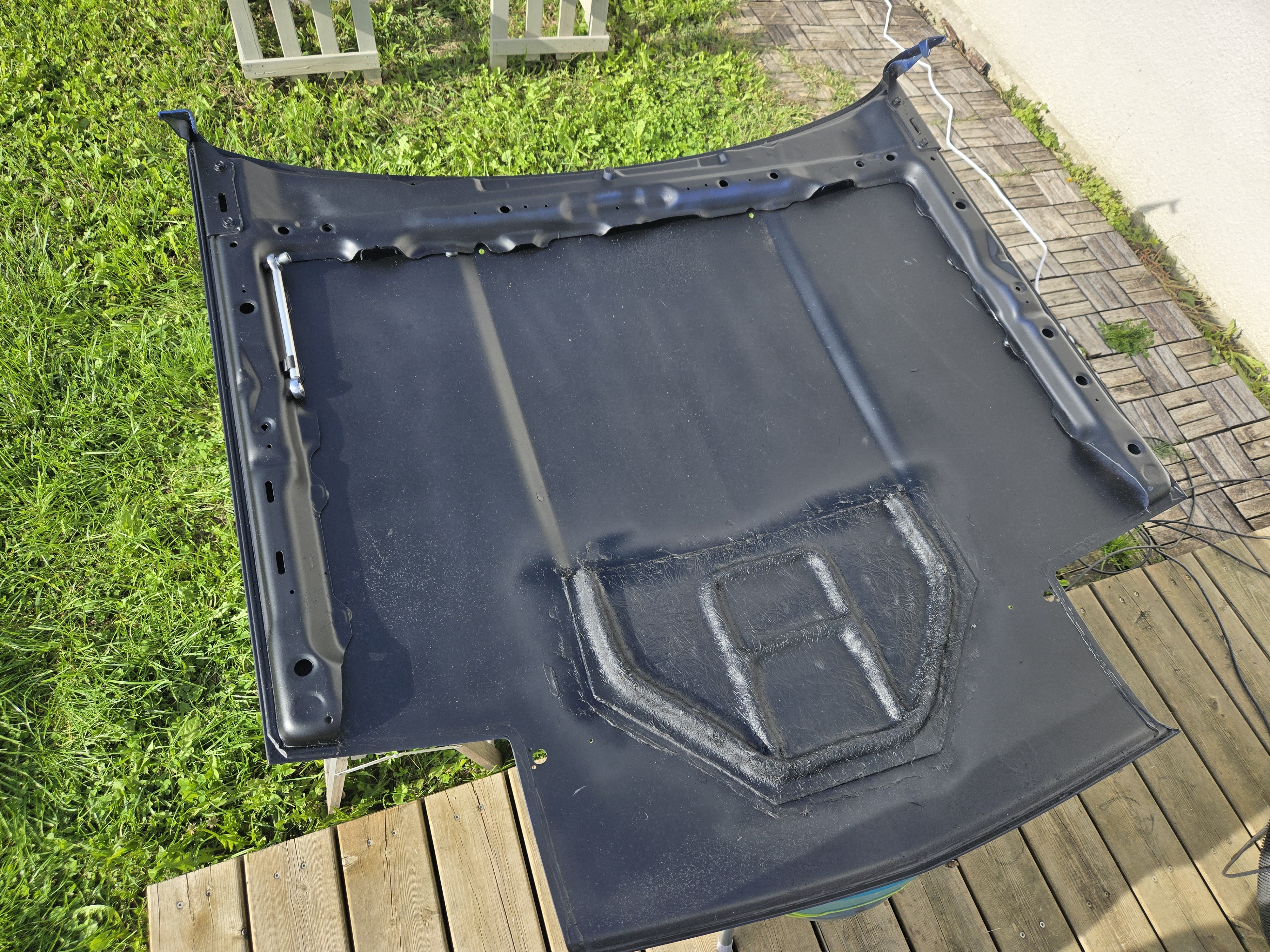

https://rehost.diberie.com/Picture/Get/r/320675
https://rehost.diberie.com/Picture/Get/r/320683
https://rehost.diberie.com/Picture/Get/r/320684
https://rehost.diberie.com/Picture/Get/r/320685
https://rehost.diberie.com/Picture/Get/r/320686
https://rehost.diberie.com/Picture/Get/r/320687
https://rehost.diberie.com/Picture/Get/r/320688

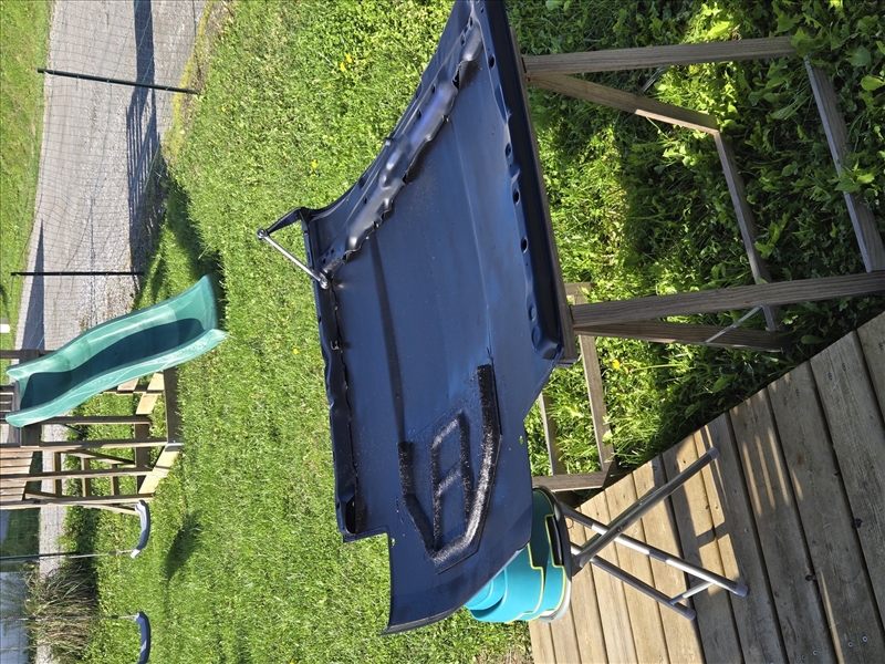

Aujourd'hui c'était fabrication et collage d'un renfort de capot.
Comme j'ai découpé une majeure partie de la structure métallique qui renforçait et rigidifiait le capot (de mémoire j'avais gratté 7 ou 8 kilos), le capot était trop flexible sur l'avant.
Même si je vais mettre des attaches rapides type goupilles sur le capot ainsi que deux attaches qui vont a l'avant style "ressorts", je préférais refaire une pièce en fibre de verre et en résine.
Le capot est donc renforcé par cette pièce qui a été collée après coup par de la colle polyester.
Entre la colle, la résine et la fibre je suis environ a 1kg300 d'economisés.
Il me reste plus qu'à reposer le capot...
J'en ai profité aussi pour fabriquer un nouveau support pour maintenir le capot ouvert. Ça devrait suffire
Message édité par tamiya le 11-10-2024 à 21:34:16
Fort en théorie, nul en pratique

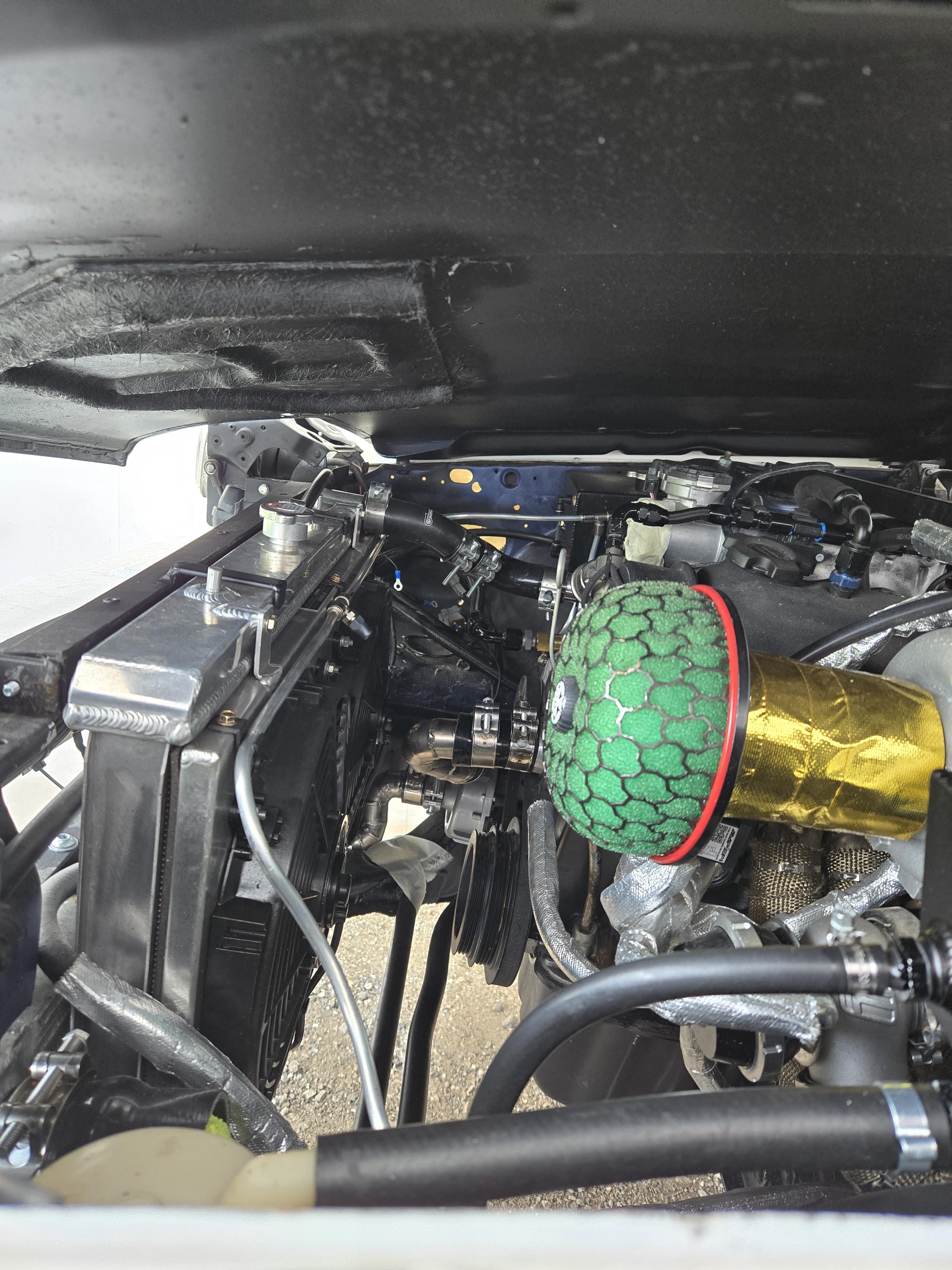

n°71687975
Badcow
Posté le 11-10-2024 à 22:30:14  profilanswer
Renforcer la face intérieure du capot, juste au-dessus du moteur, avec un truc (un bloc de résine) qui brûle / fond assez facilement ?
N'y a-t-il pas un léger risque ?
"The birds don't fly at the speed of sound" - "There's no replacement for displacement"
n°71688073
tamiya
Monde de merde
Posté le 11-10-2024 à 22:56:15  profilanswer
J'ai lu que ça tenait 80 degrés.
Vu la zone concernée et la relative faible étendue du renfort, j'arrive a peine au niveau de la poulie d'arbre a cames.
Je suis très loin de la zone de l'échappement et ce n'est pas impossible que j'ajoute une plaque d'isolant thermique pour éviter que ça absorbe la chaleur.
Pour l'instant je laisse tel quel et une fois que le premier démarrage sera fait je laisserais l'ensemble chauffer pour voir a quel point la chaleur se transmet :)
Merci pour la remarque car naïvement je n'y avais pas particulièrement réfléchi (a part l'évidence d'éviter de le faire au dessus du turbo :o )

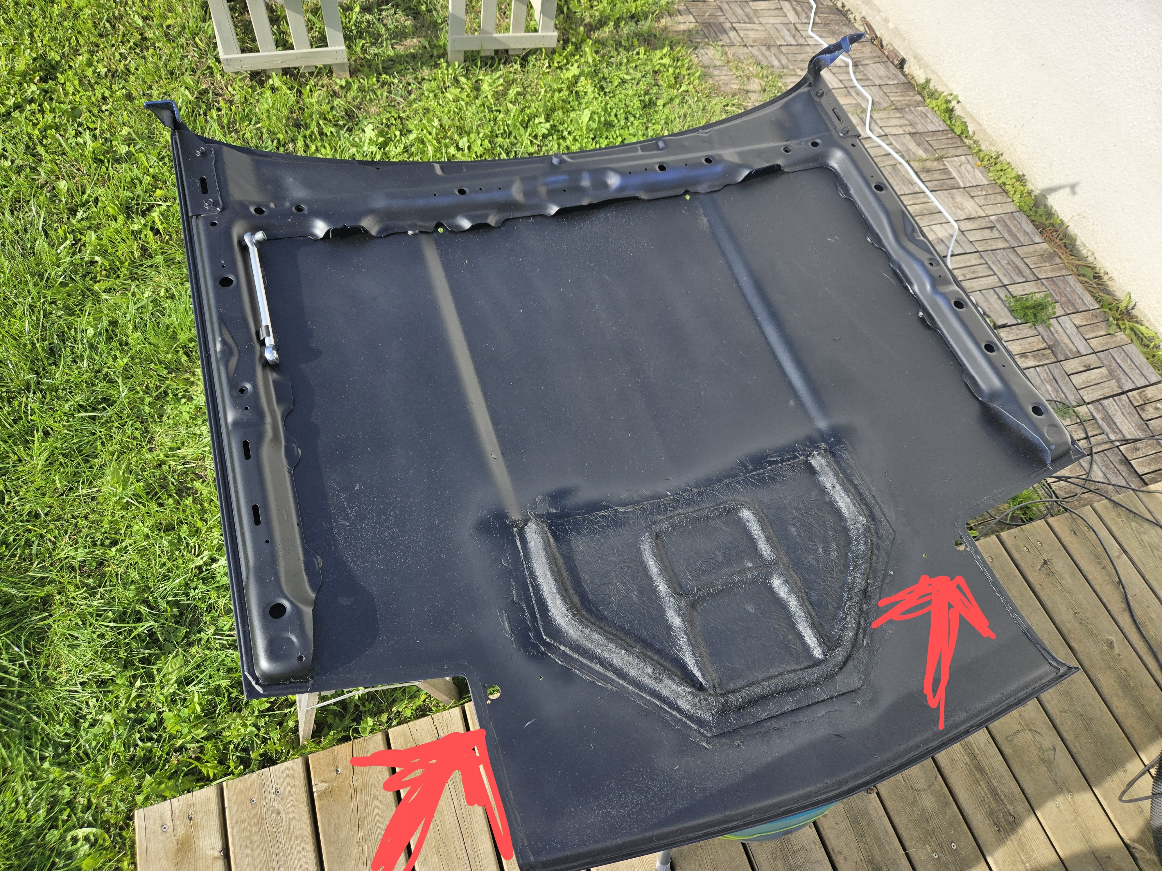

tamiya
Monde de merde

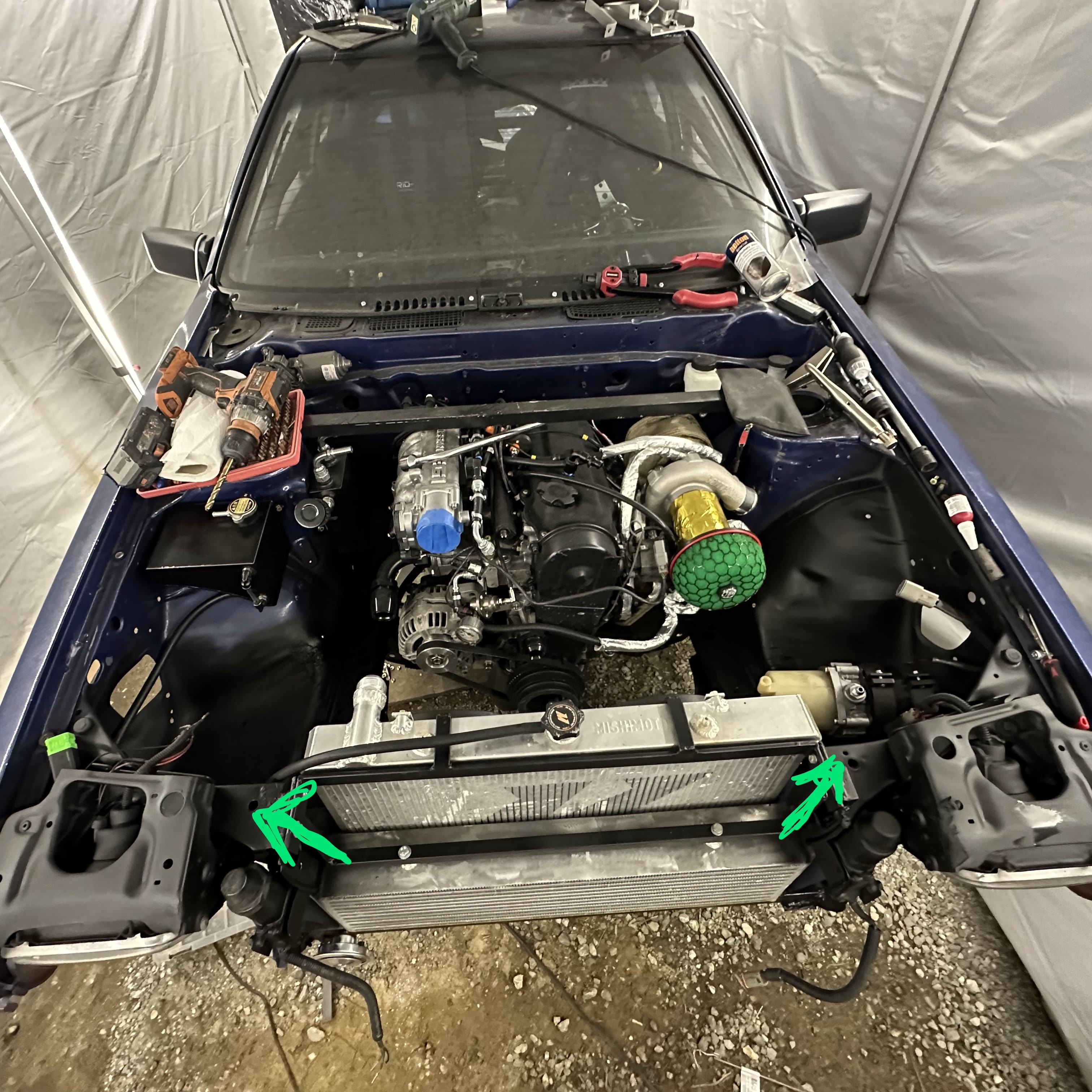

Posté le 11-10-2024 à 23:01:45  profilanswer

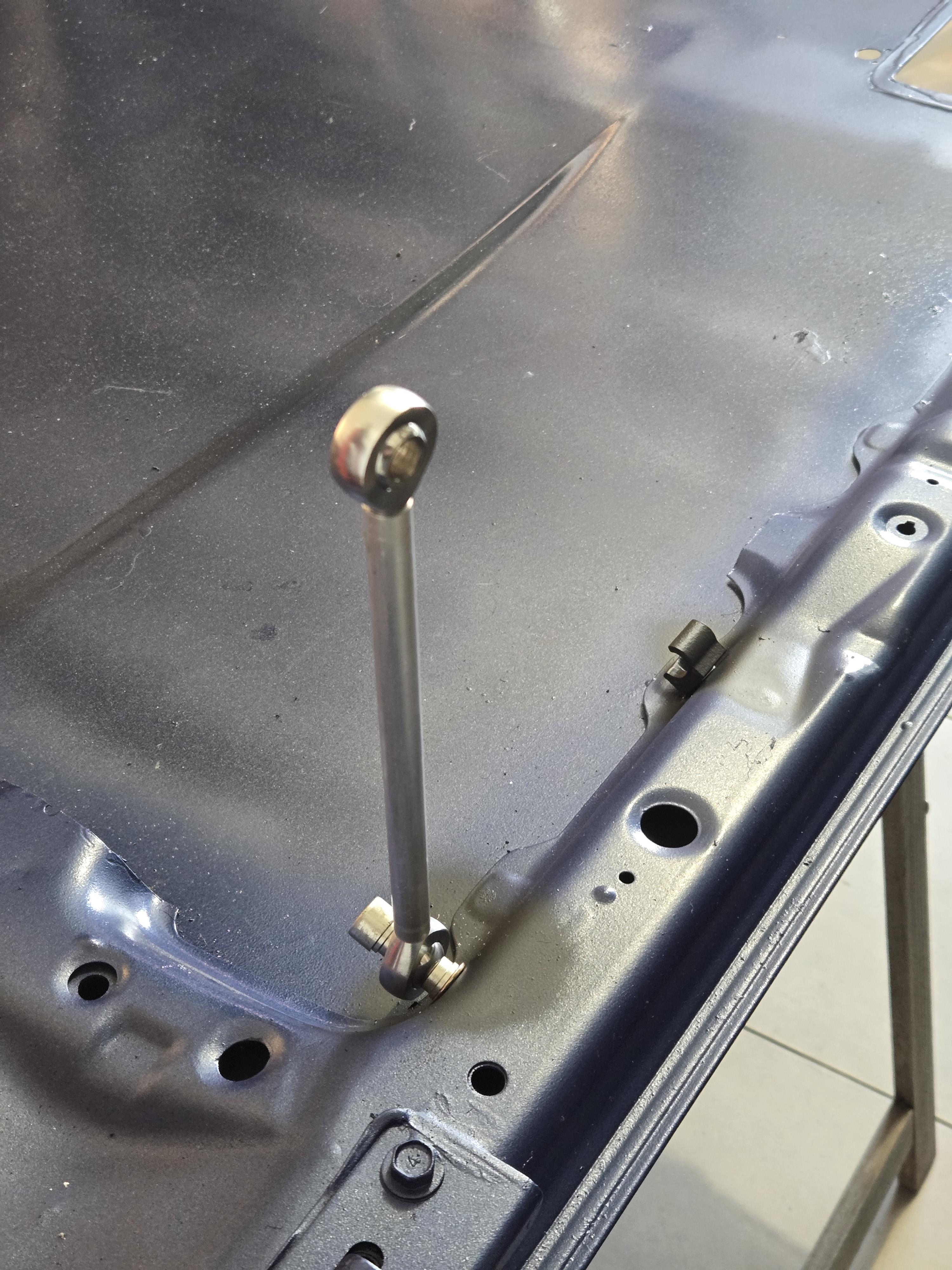

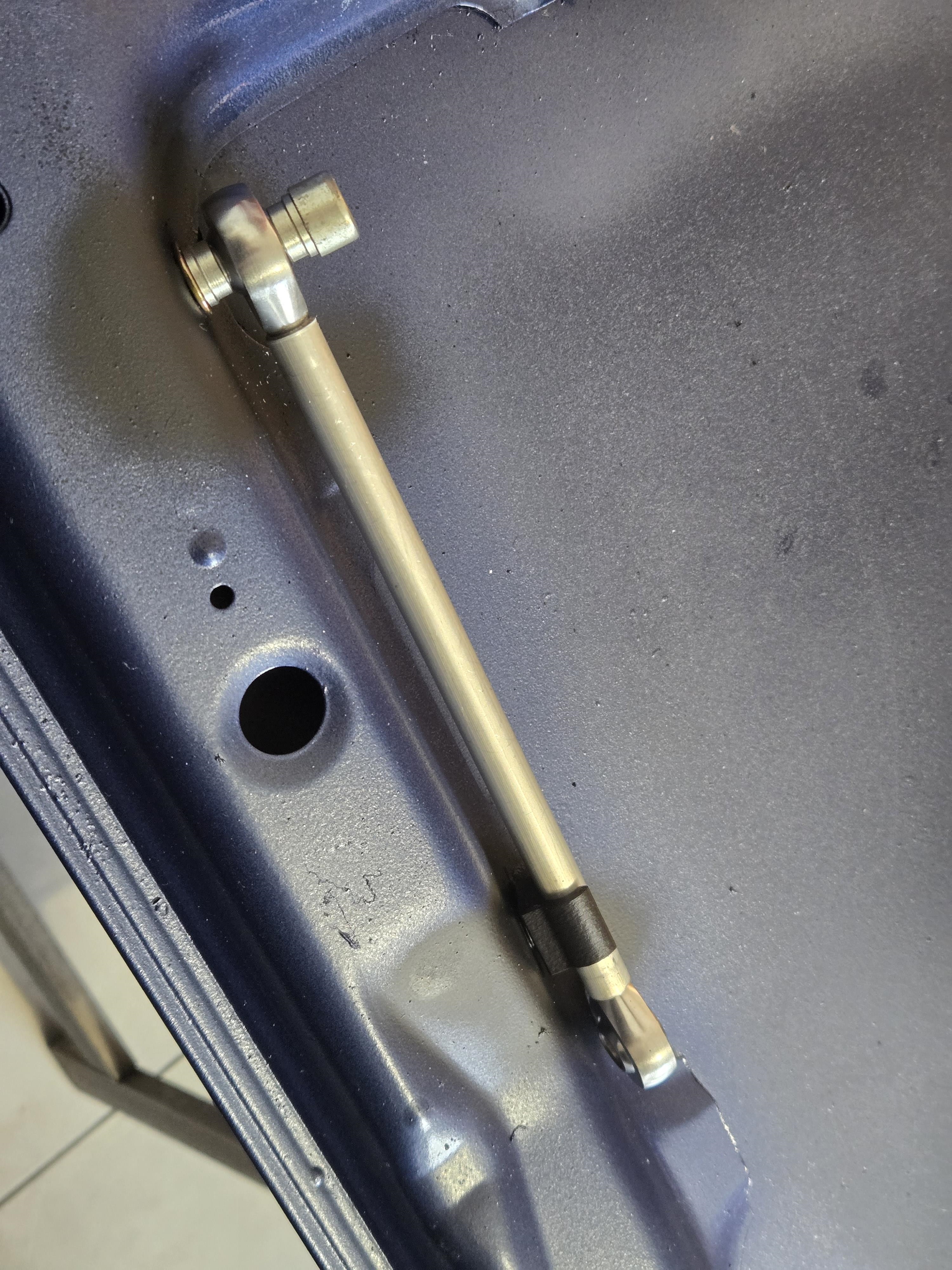

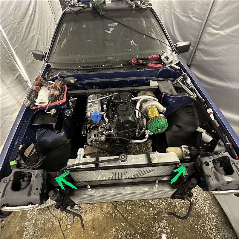

https://rehost.diberie.com/Picture/Get/r/320707
https://rehost.diberie.com/Picture/Get/r/320708
Les flèches vertes et rouges indiquant la localisation des tiges utilisées pour la fermeture avec goupille du capot
C'est un bon repère visuel :)
n°71688586
ralph14
Papa Poule Inside
Posté le 12-10-2024 à 08:58:33  profilanswer
Moi je t aurai conseillé de la cornière en L
Rien que le L en 1cm , ça aurait déjà rigidifié le truc
En faisant une croix sous le capot , ça devrait faire le taff sans trop allourdir
Tu as raison de tenter des trucs , tu vois si ça marche sinon tu fais plus conventionnel

Posté le 12-10-2024 à 09:03:41  profilanswer
Je ne suis pas trop inquiet, les sabots de moto en fibre tiennent assez bien la chaleur quand il y a un peu de distance, c’est vraiment quand c’est au contact de la ligne ou vraiment très très près que ça arrive que ça crame. On met du scotch alu pour protéger.
Un pote avait un filon pour récupérer des chutes d’une matière qui ressemble à de la toile de verre intissée, ça venait d’une boîte d’aero, ça tenait la chaleur, c’était le top mais pas sûr que ça existe pour le commun des mortels.

Les sabots de moto ça respirent quand même
Ouvert a tout vent
La ça va quand même faire fournaise en dessous
Voir prévoir des aérations
Mais bon faut tester  [:spamafote]
Ouvert a tout vent
Ça ne respire pas plus qu’un capot :o On a de gros radiateurs qui bouchent devant (comme un face avant de bar) et il n’y aucune place, c’est hyper serré.

n°71688823
tamiya
Monde de merde
Posté le 12-10-2024 à 10:23:43  profilanswer
L'inquiétude de Badcow portait plutôt sur la résistance de la résine je pense. La fibre de verre ça résiste largement aux températures d'une baie moteur :)
Effectivement le scotch alu/isolant alu adhésif est une solution envisagée si ça commence à warper
@Ralph effectivement au début le plan c'était des cornières cintrées savamment pour épouser la courbure du capot. Je savais pas particulièrement comment les faire tenir (pointage ? Rivetage?) et j'avais envie de tenter en fibre de verre pour m'entraîner.
J'ai encore un peu de boulot en fibre :
- fabrication de la lame du pare choc qui correspond a la forme des ailes avant
- refermer le pare choc en incluant une ecope pour le radiateur d'huile
- refermer l'emplacement pour la trappe a essence

En aftermarket/tuning t'as bien des capots complets en fibre :whistle:
Du coup si y a pas spécialement de déformation Méca/thermique et que la colle suit, ça devrait le faire  :o
J'ai eu 2 TVR (une 390SE et une S1), le capot est entièrement en fibre / résine, mais dans les 2 cas il y avait aussi un isolant thermique pour éviter les blagues.

Ça m'a l'air plutôt safe
https://rehost.diberie.com/Picture/Get/r/320753

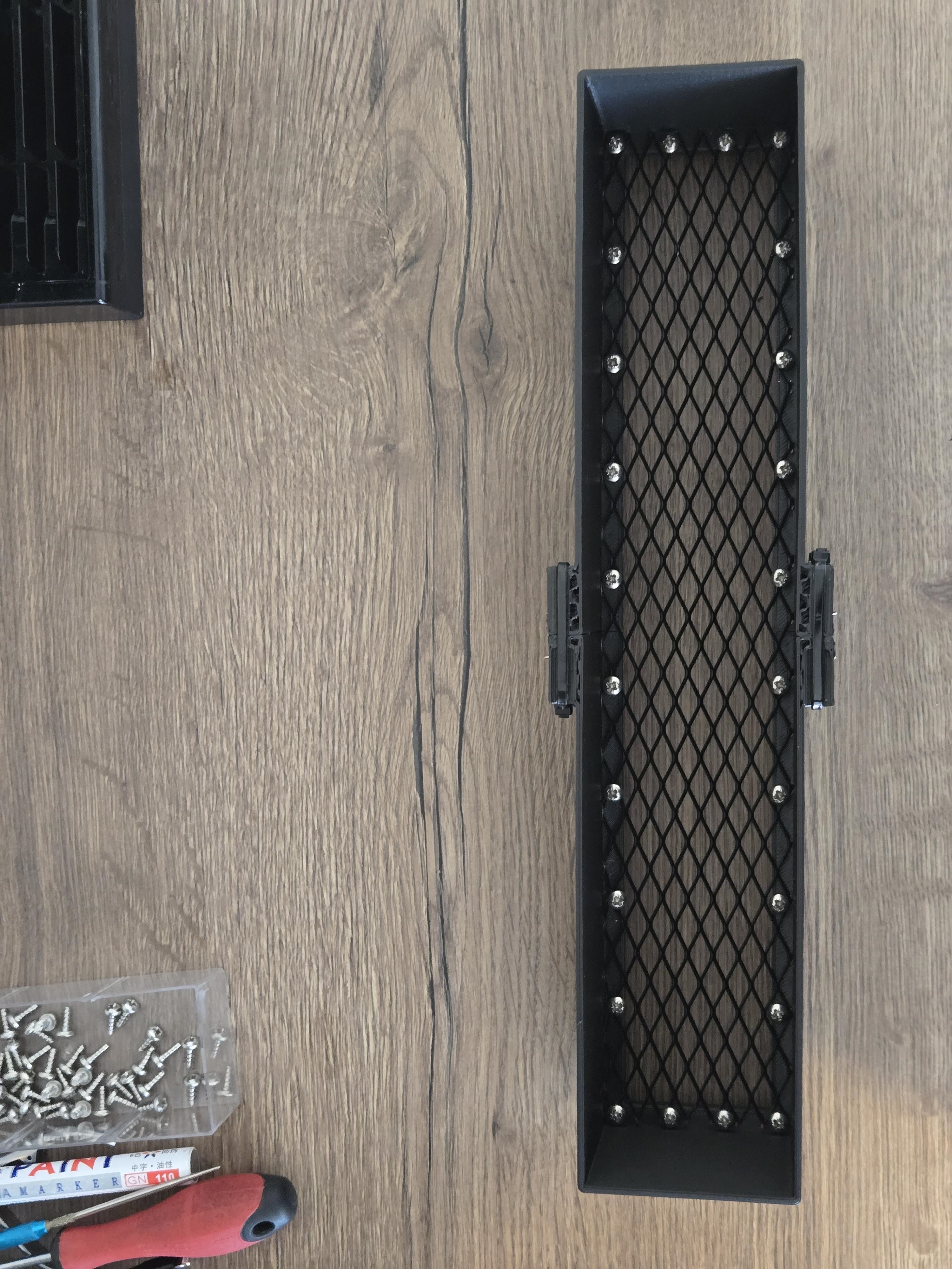

Impression de la nuit,  l'écope qui va venir irriguer le radiateur d'huile.
Quelques artifices pour faire tenir les deux pièces ensemble, une grille pour éviter les cailloux dans le radiateur d'huile
https://rehost.diberie.com/Picture/Get/r/320755
https://rehost.diberie.com/Picture/Get/r/320756
