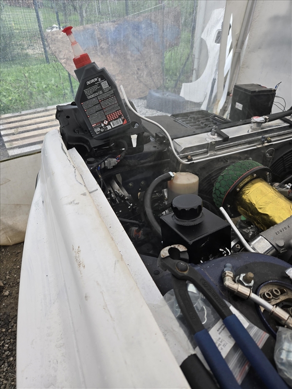

https://rehost.diberie.com/Picture/Get/r/318940
Bon j'ai fait une connerie.
Trop content d'avoir réparé la fuite de direction assistée au niveau de mon bocal, j'ai refermé le circuit et mis en route la pompe de direction assistée. Sauf que j'avais pas bien complété le niveau et surtout pas purgé : une fois le système sous tension depuis une quinzaine de secondes, je sens une odeur de cramé : je lève la tête et là je vois un panache de fumée :o
Visiblement la pompe a pas aimé tourner à vide et le moteur a cramé :o
J'ai commandé une nouvelle pompe neuve de la casse comme dirait l'autre. On verra si ça se passe mieux la prochaine fois :o
Si jamais ça crame de nouveau je changerais mon système pour passer sur une pompe de Volvo V50 qui se contrôle en CAN et qui est supportée par la maxxecu

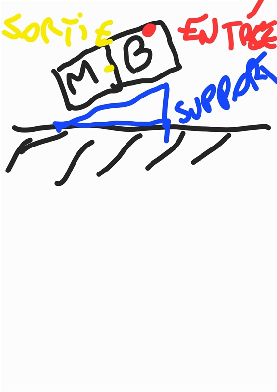

Non en fait le problème est encore plus con je pense :
En gros la pompe est installée couchée avec un angle d'environ 30⁰ et du coup le niveau de liquide devait pas être bon.
Ou alors la coquine a juste décidé de gripper après avoir passé 2 mois a l'arrêt je sais pas..
Noraj de mon dessinage :o
En bleu c'est le support fait a la rache® (monté sur silentbloc cela dit)
https://rehost.diberie.com/Picture/Get/r/318945
Au final il y en a plein sur Ovoko. Je pensais que la pompe était seulement montée sur les 205 diesel mais il semblerait qu'elle fut montée également sur les saxo 1100cc
Ça m'arrangerait bien de pas devoir me refarcir l'adaptation du nouvelle pompe..
