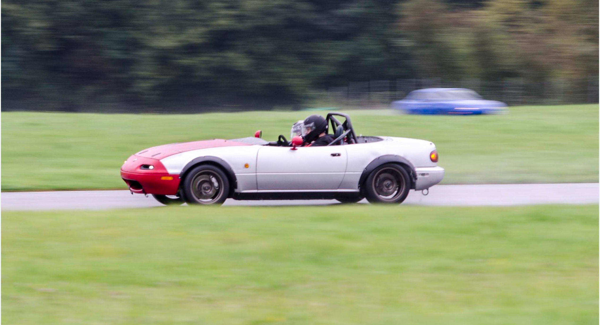

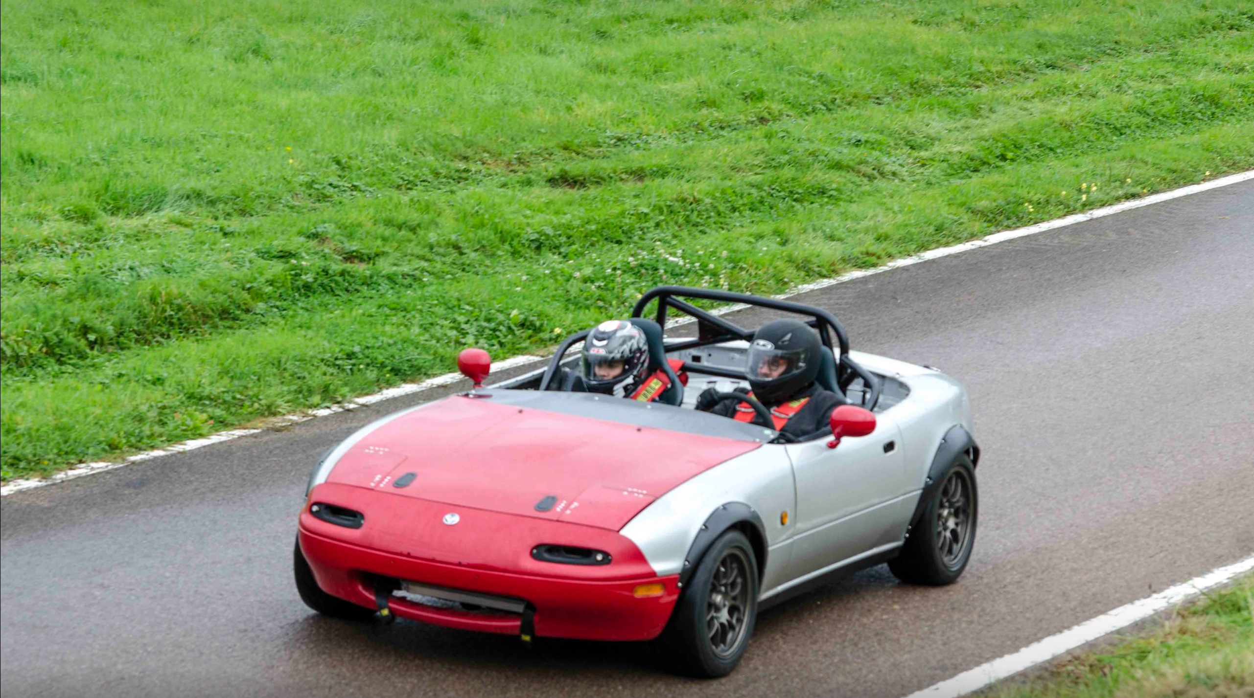

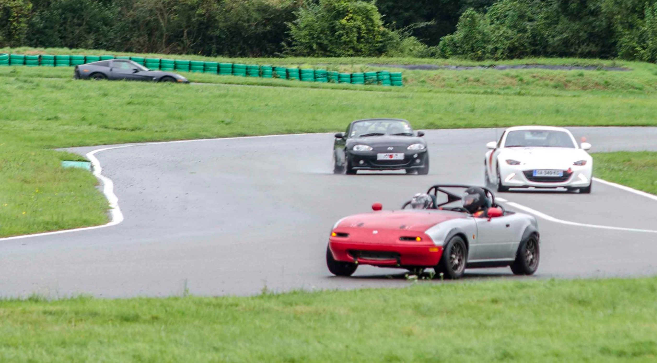

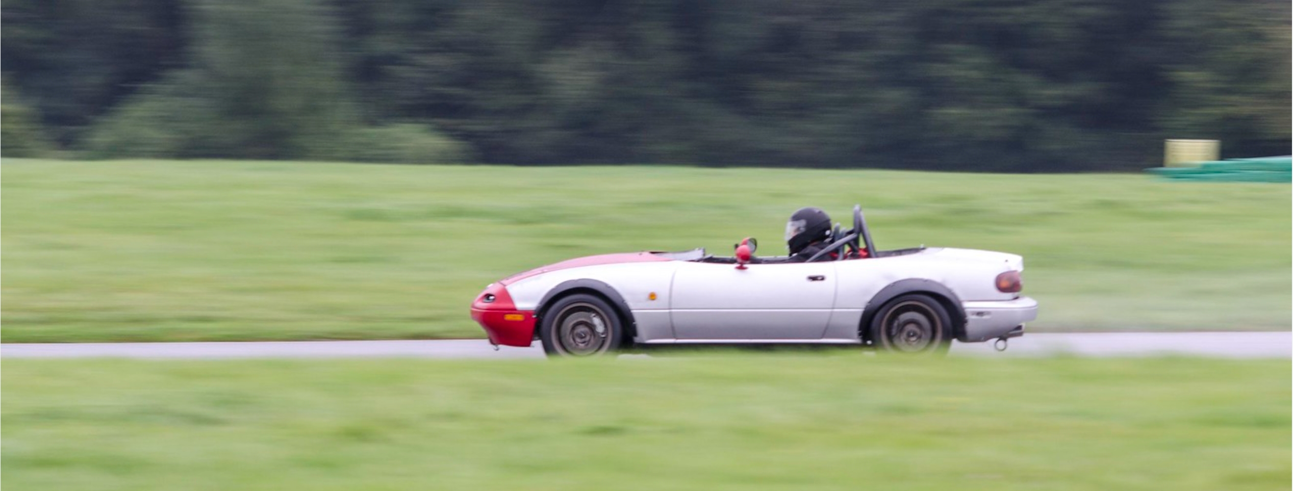

Je met ici les quelques photos de la barquette, oui elles sont floues, les conditions étaient pas idéales, il ne pouvait pas aller proche sur la piste et vu le froid et la pluie pas simple non pluis
https://rehost.diberie.com/Picture/Get/r/318171
https://rehost.diberie.com/Picture/Get/r/318172
https://rehost.diberie.com/Picture/Get/r/318173
https://rehost.diberie.com/Picture/Get/r/318174

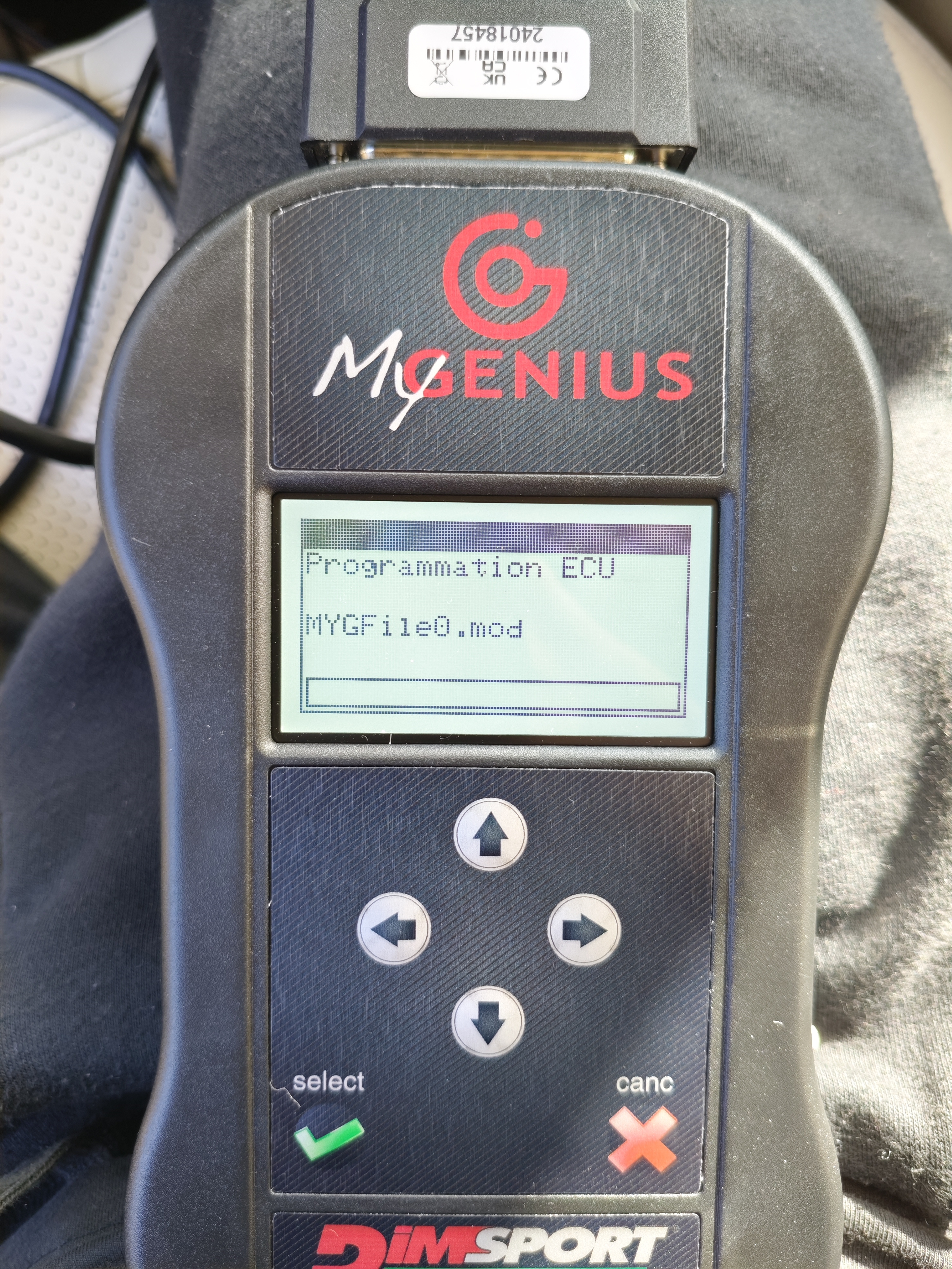

https://rehost.diberie.com/Picture/Get/f/318672
Hier j'ai upload les corrections pour s'adapter à ma nouvelle poulie, demain passage au banc pour valider les changements.

Les reprogs de calculateur d'origine, j'ai jamais aimé le faire moi même. J'ai joué avec MPPS et winols sur la mini, mais trop peur de la briquer. J'ai envisagé d'acheter un calculateur de spare pour faire joujou dessus. Ayant une poulie -17% sur la mini, ce serait pas déconnant
