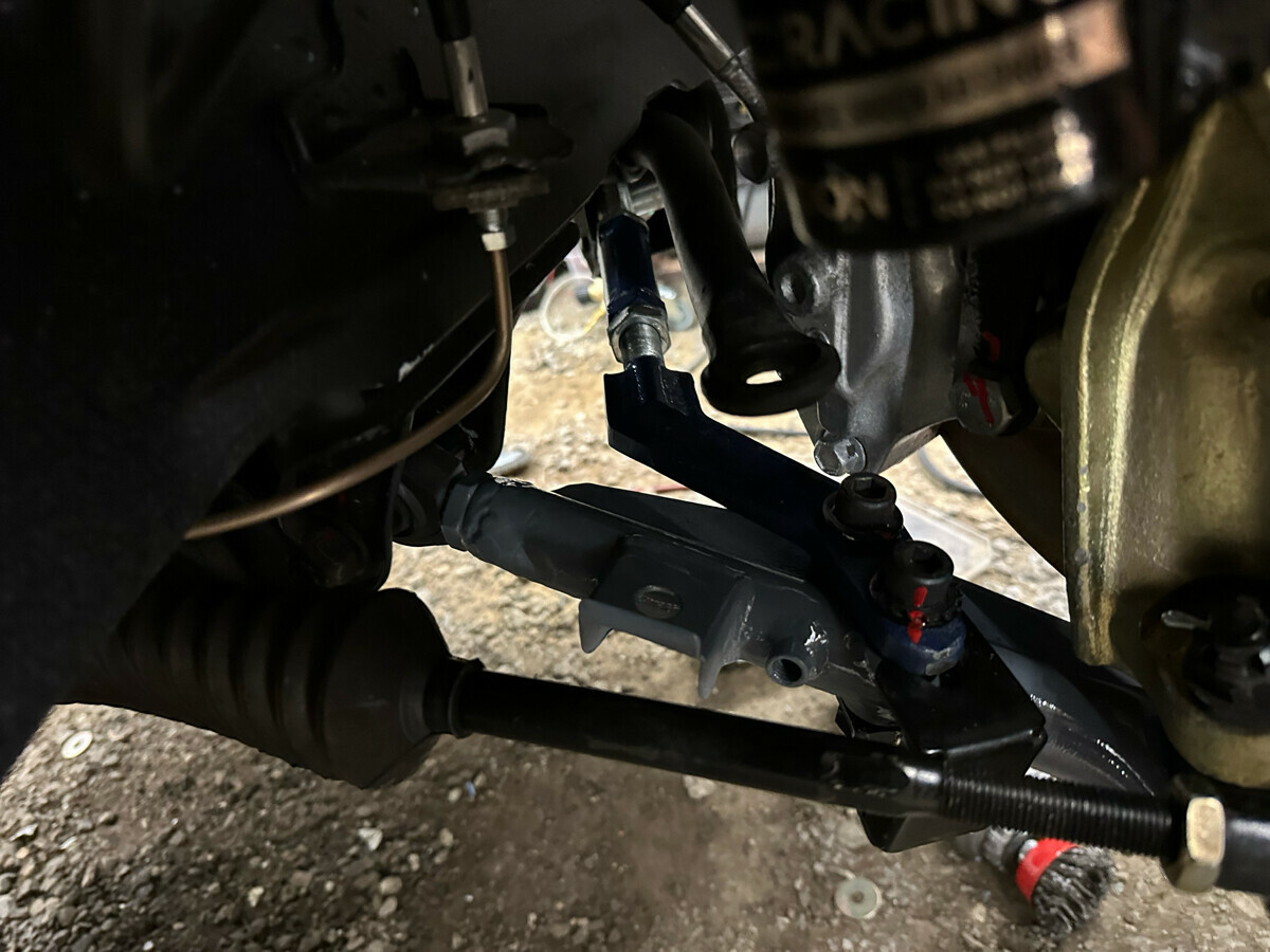

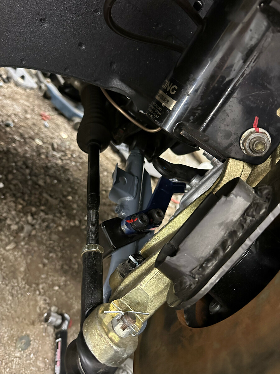

Aujourd'hui c'était donc installation du booster delete de chez Honed.
Première étape, démontage du maitre cylindre
https://rehost.diberie.com/Picture/Get/r/314532
https://rehost.diberie.com/Picture/Get/r/314533
Puis on démonte le booster (en ayant déconnecté la pédale au préalable bien sur)
https://rehost.diberie.com/Picture/Get/r/314534
https://rehost.diberie.com/Picture/Get/r/314535
Vu que j'ai récupéré de la place, je me suis attaqué a la réparation de la durite de bypass du radiateur de chauffage qui a chauffé, je suis pas passé loin
https://rehost.diberie.com/Picture/Get/r/314536
Dans mon tas de pièce, j'ai trouvé une durite d'origine (toujours garder les vieilles durites), que j'ai recoupé pour faire un coude a 180 beaucoup plus court
https://rehost.diberie.com/Picture/Get/r/314537
Ca fit parfaitement et j'ai gagné un peu de distance par rapport au collecteur
https://rehost.diberie.com/Picture/Get/r/314538
Par conséquence, a moi la 3ème purge de LDR en l'espace de 2 jours.... bon après j'ai l'outil qui va bien ça se fait facilement.
https://rehost.diberie.com/Picture/Get/r/314539
Puis je repasse au brake booster, le kit est bien fait, il faut repercer la pédale pour changer l'angle de poussée de la tige, et bien le gabarit de perçage est fourni avec
https://rehost.diberie.com/Picture/Get/r/314540
https://rehost.diberie.com/Picture/Get/r/314541
La nouvelle tige est founie également, il faut cependant récupérer la fixation sur le booster d'origine
https://rehost.diberie.com/Picture/Get/r/314542
J'installe le support
https://rehost.diberie.com/Picture/Get/r/314543
Et je remet le maitre cylindre, comme on peut le constater, il est reculé de 5cm, je vais donc devoir tordre les durites rigides.
https://rehost.diberie.com/Picture/Get/r/314544
Bon, c'est un peu la galère pour remettre les durites, j'y aoi passé pas mal de temps, mais ça passe
https://rehost.diberie.com/Picture/Get/r/314545
Voilà, tout ça a dégagé
https://rehost.diberie.com/Picture/Get/r/314546
Ca rends bien, purge des freins, et franchement la sensation a la pédale est bien ferme, oui faut appuyer, mais ça semble consistant. Je verrai sur piste.
https://rehost.diberie.com/Picture/Get/r/314547

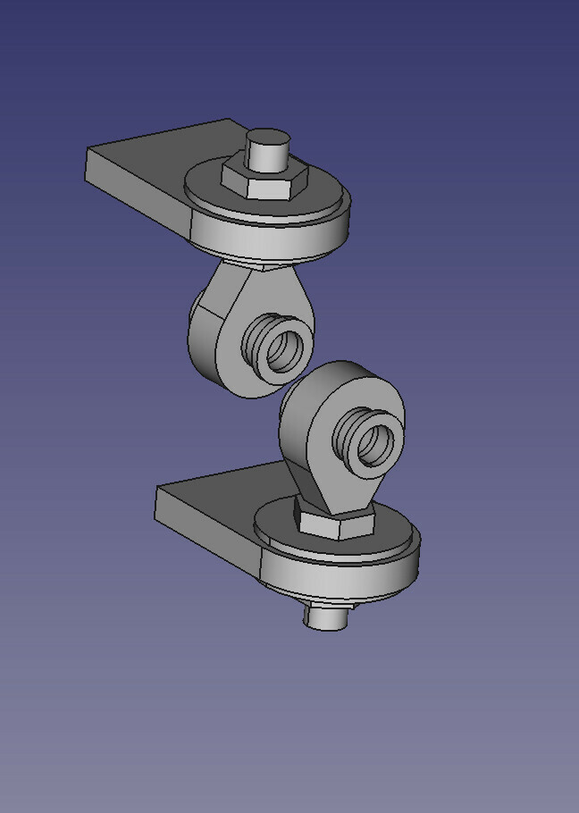

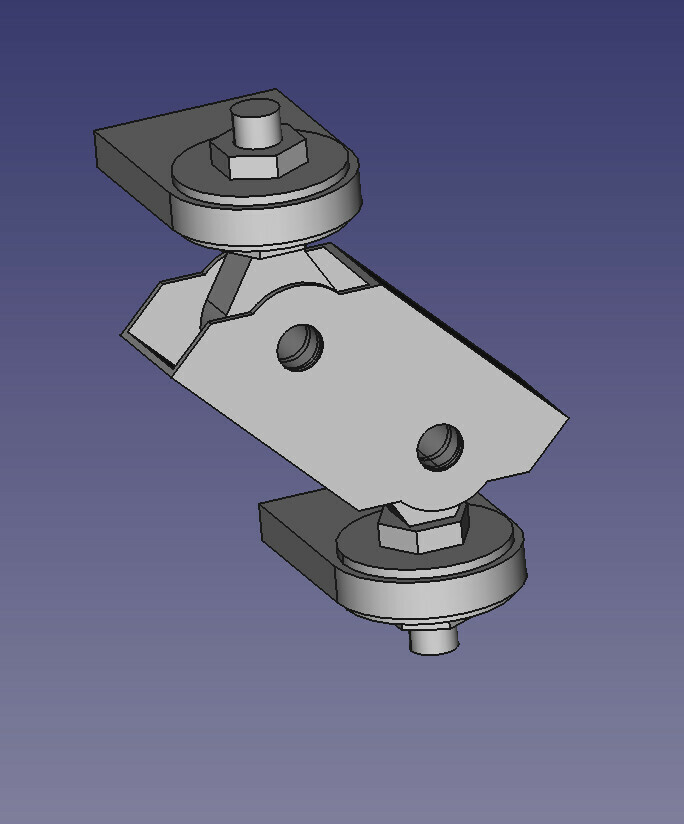

Soirée réflexion ici. En gros avec le montage que j’ai montré en photo quelques posts auparavant, j’ai un souci.
Comme j’ai raccourci le bras de suspension du côté du berceau moteur, ça me décale de 5cm mes fixations de barre stab et de tirant de chasse.
Le tirant de chasse réglable et rotulé que j’avais trouvé fait bien l’affaire.
Par contre les « biellettes » de barre stabilisatrice ne vont pas. Sur S12 c’est des vis avec 4 petits Silentblocs qui prennent en sandwich la barre stab et le point de fixation du bras de suspension. Maintenant que les deux points de fixation sont désaxés, la vis passe mais les silent blocs ne sont pas compressés de la bonne façon et surtout l’angle initial bride les différents degrés de liberté.
Du coup j’ai commandé des rotules chez polycar concept (je recommande ce shop d’ailleurs) et je réfléchis au montage que je vais mettre en œuvre pour créer une biellette désaxée mais dont les points de fixation sont parallèles.
Voici ce que j’ai «  trouvé » de mieux. Niveau matos c’est limité : 4 rotules, des bagues d’écartement pour fixer les rotules, des écrous et deux petits bouts de tube acier 40x27
https://img3.super-h.fr/images/2024/09/17/snapshot_16807f8d3add2d5933235.jpg
https://img3.super-h.fr/images/2024/09/17/snapshot_28247524917fefcaa571a2f3a.jpg
C’est pas très sexy mais ça devrait faire le taf

n°71546496
manisque
Posté le 18-09-2024 à 08:27:31  profilanswer
Est-ce que tu peux trouver des bielettes rotulées déjà faites pour un autre modèle de voiture ? Celles des BMW F30 ont l'air assez courtes, par exemple.
Ça ne te fait plus que les supports à fabriquer.
As-tu prévu que fait de rallonger la barre à travers une bielette va changer les efforts qui s'appliquent sur la barre, et donc sa constante de raideur dans le référentiel de la roue ?
Ça devrait être plus mou si le levier est plus long, et comme la barre est un peu désaxée, les efforts risquent de ne pas être exactement proportionnels avec la course (barre avec une cinématique en arc de cercle, et triangle sur une droite, dans le plan du côté de la voiture).
Après, je suppose que tu as pris en compte les contraintes d'encombrement plus critiques que mon pinaillage [:casediscute].

Ouais vous avez raison.
C’est aussi pour ça que j’ai partagé ma réflexion ici, je me doutais que c’était un peu daubé :o
Même si ça me gonfle parce que je viens de reposer les trains roulants et de repeindre le bras, je vais tout redémonter pour couper le support de biellette actuel et le décaler.
Bref, ne soyez pas comme moi et prenez le temps de faire un montage à blanc avant de tout peindre :o
Par contre je vais passer sur le système à 2 rotules comme celui de l’image (juste en les mettant dans le même axe)
Du coup l’effort sera vertical et cela fonctionnera correctement.
Merci à vous les gars pour votre réflexion  [:julie93]

https://img3.super-h.fr/images/2024/09/20/snapshot_16807.jpg
https://img3.super-h.fr/images/2024/09/20/snapshot_282475249.jpg
https://img3.super-h.fr/images/2024/09/20/snapshot_1622650073.jpg
Voilà ! Ça c’est fait.
Du coup percage a 13, soudage d’un manchon fileté cylindrique puis peinture.
Une rotule pour le bras de suspension et les Silentblocs polyuréthane pour la barre stab !

J'avais pas compris ça comme ça pour le montage d'origine sur la barre stab, c'est propre et y a rien de trop, top !  :jap:
