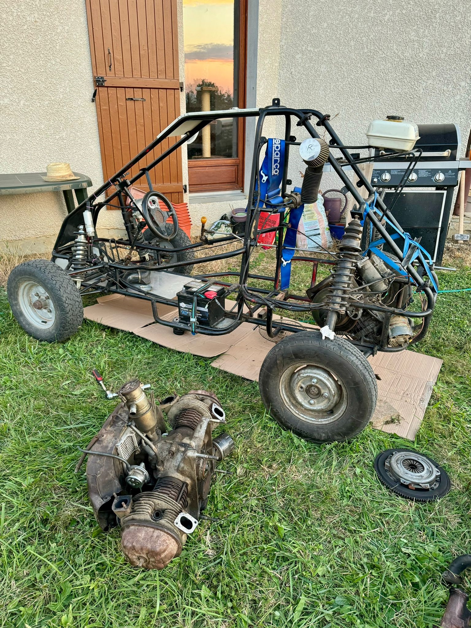

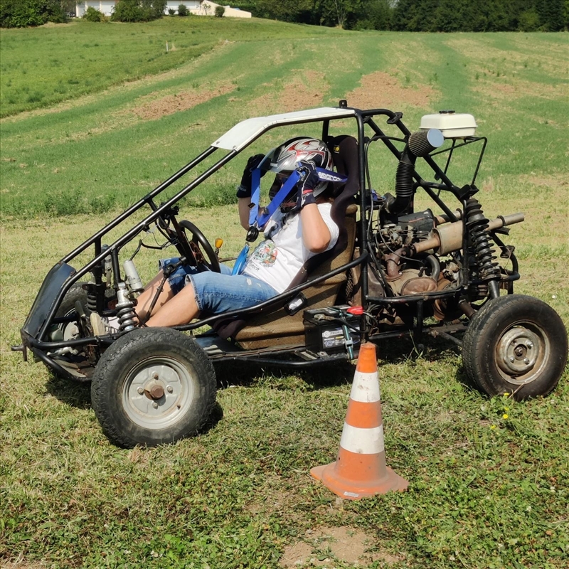

On est sur du hb ouai, quoique le châssis est pas mal, avec un réservoir en toute sécurité  :o

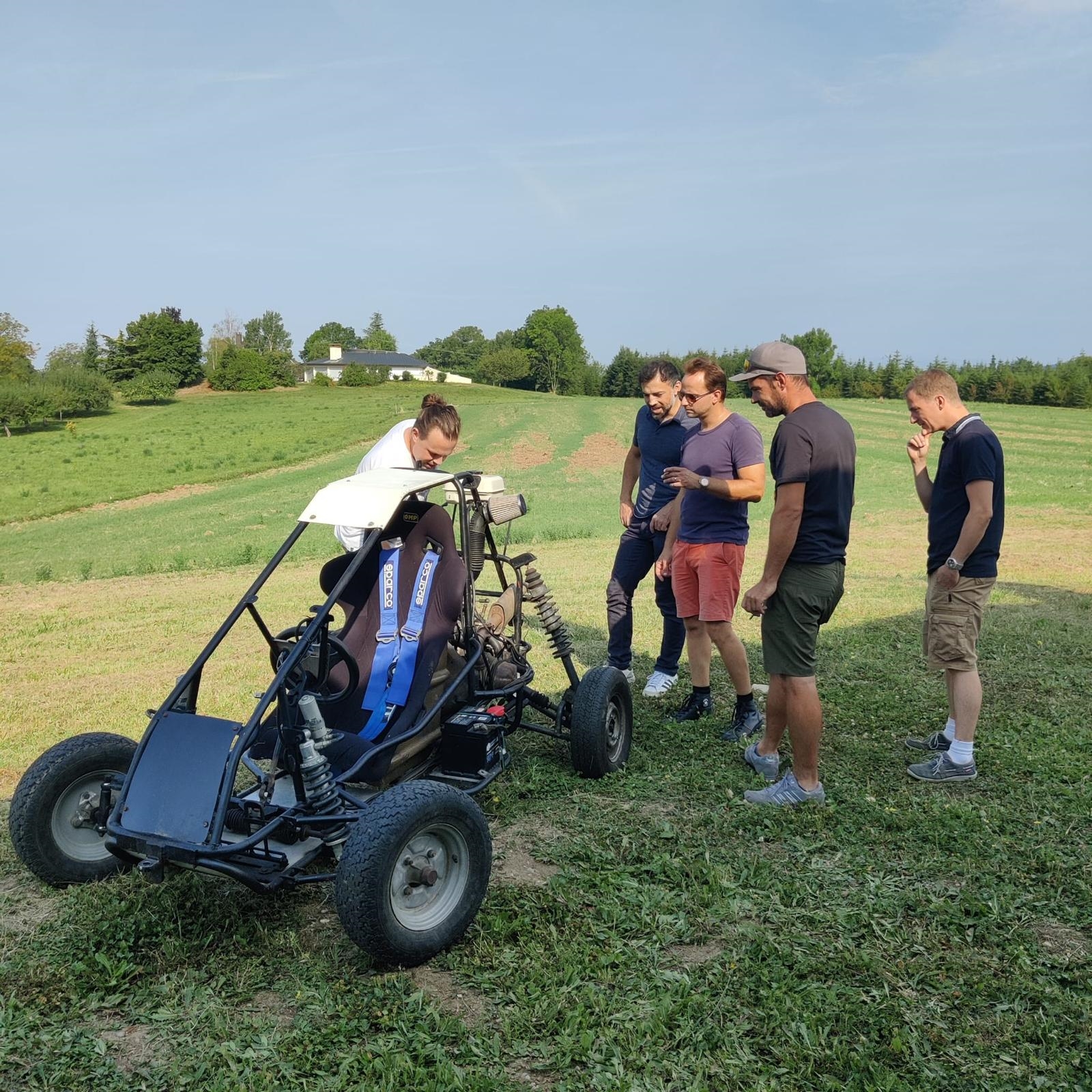

Synopsis : pour mon EVG, sur l'impulsion et l'organisation du camarade sniperr, la bande d'adorables débiles conviés à l'événement a trouvé que ce serait marrant de faire du kart cross...résultat j'ai été sorti du lit par un bizyl de 2cv en échappement sport !
On l'a pour la journée ? Nan on te l'a acheté  :ouch:
Mais on va rouler où ? Ben dans ton jardin  :pt1cable:
Ouai on a 3000m2 et entourés de champs sur 3 côtés avec les deux autres voisins 100+m plus loin...allez  :lol:
https://rehost.diberie.com/Picture/Get/r/313637

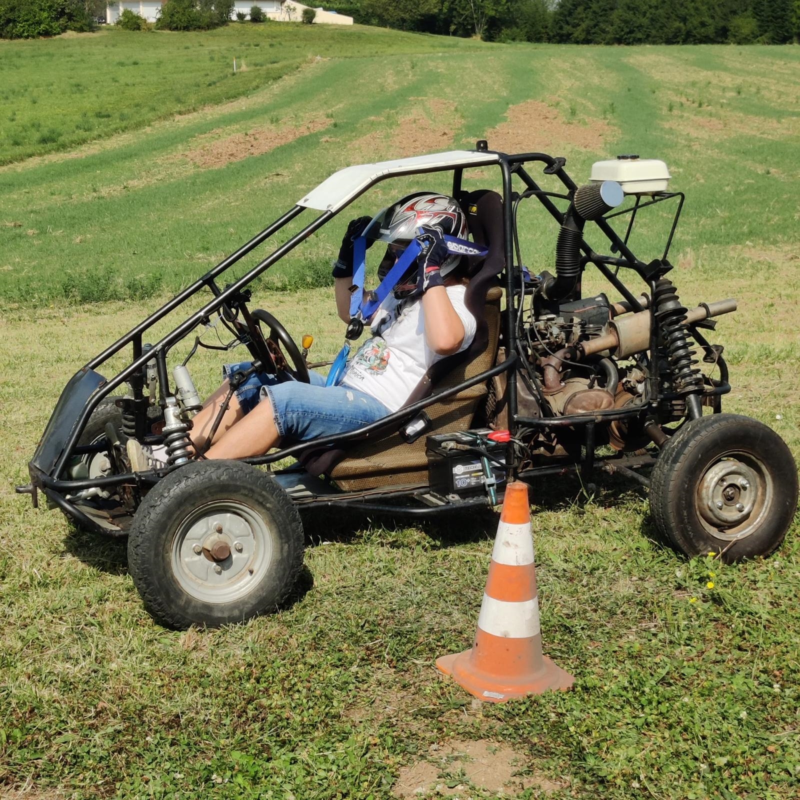

Quelques cones, sécurisation des véhicules dans les traj, c'est parti ! On se chie dans la reconnaissance de la boîte, bien aidé par un levier qui a beaucoup trop de degrés de liberté, première session en 1ere alors qu'on pensait être en 2  [:afrojojo] ben oui c'est une boîte de deuche, honte à moi !
https://rehost.diberie.com/Picture/Get/r/313636
https://rehost.diberie.com/Picture/Get/r/313739
Pause de midi, on respecte la réglementation en vigueur sur les nuisances sonores en resserrant les silencieux, modif de la pédale de gaz à base de rilsan pour éliminer le mou qui obligeait à la mettre à plat, tentative de resserrage de goujon/tiges filetées infructueuse, certains moyeux sont ressoudés, écrous foirés ou manquant, pas grave c'est côté inter, ça devrait pas partir en tonneau !
On attaque la session suivante en 2, ça devient chaud braise, le virage de la boîte aux lettre qui donne sur un muret pourrait être rebaptisé le Ayrton, mais nan personne se sort et les chronos perdent 3 à 5 secondes !! On vérifie plusieurs fois le niveau d'huile mais va savoir si c'était pas assez chaud ou trop, si c'est le piston qui a entraîné le volant moteur ou l'inverse, mais après un claclaclac, blocage moteur après la bute sur le long gauche en devers  :whistle:

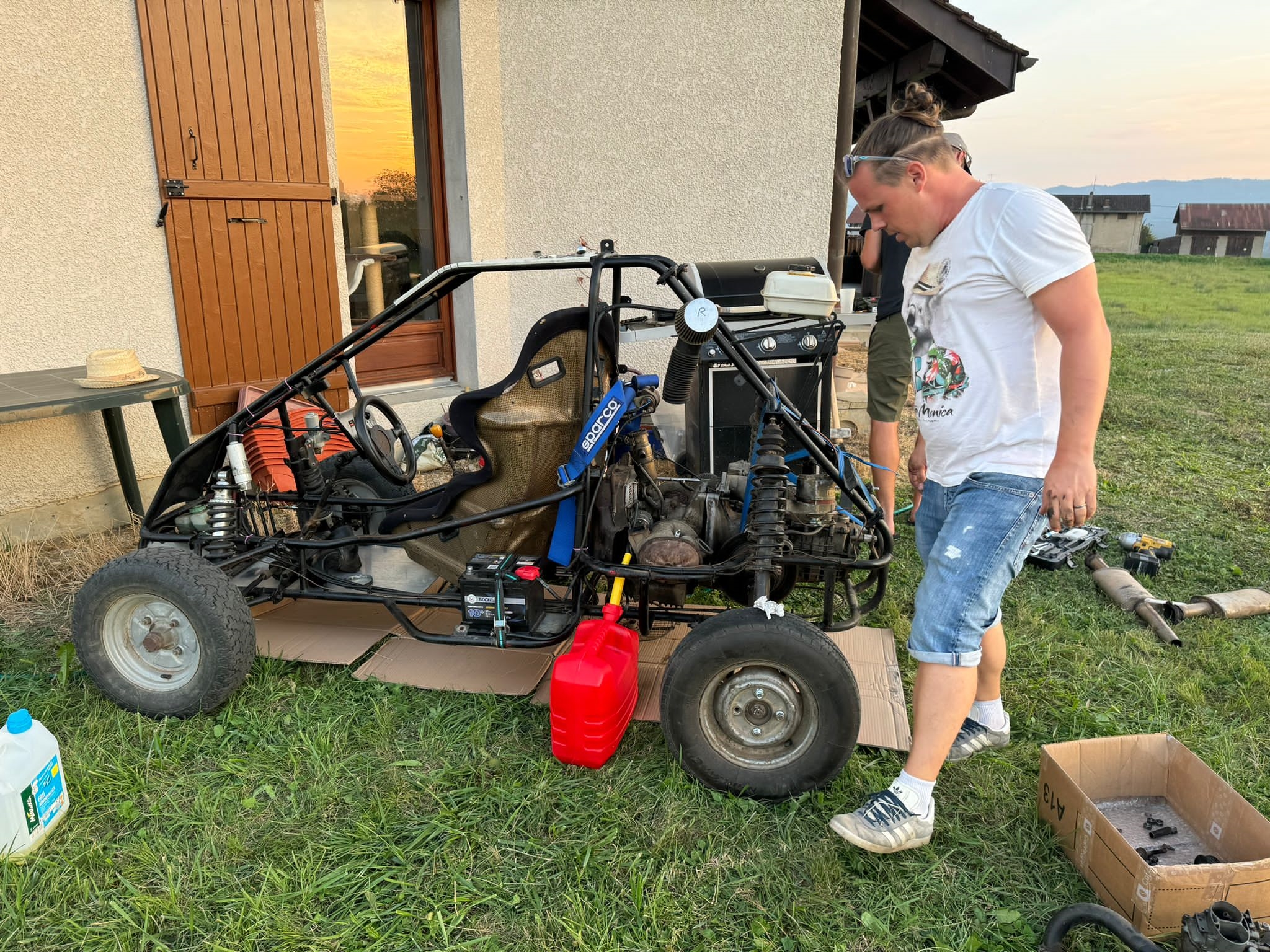

Autre activité, retour au bercail pour l'apéro, mais je me dis qu'on est tous chaud de la canique, l'auscultation est lancée à grand renfort de calva en pulvérisateur et d'outils de précision :
https://rehost.diberie.com/Picture/Get/r/313638
https://rehost.diberie.com/Picture/Get/r/313639
https://rehost.diberie.com/Picture/Get/r/313640
https://rehost.diberie.com/Picture/Get/r/313641

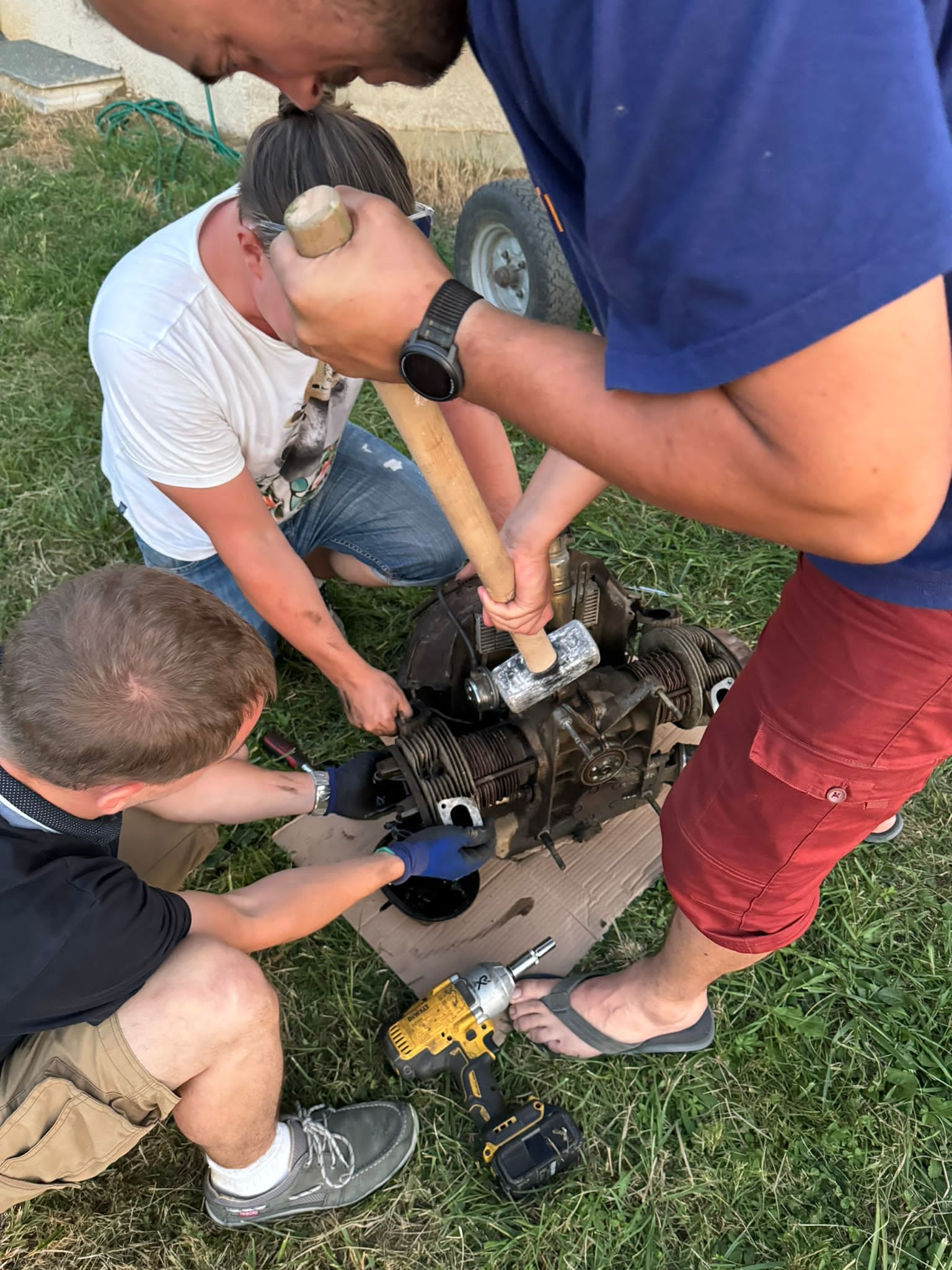

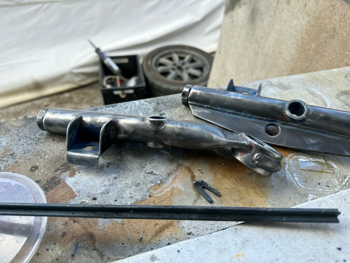

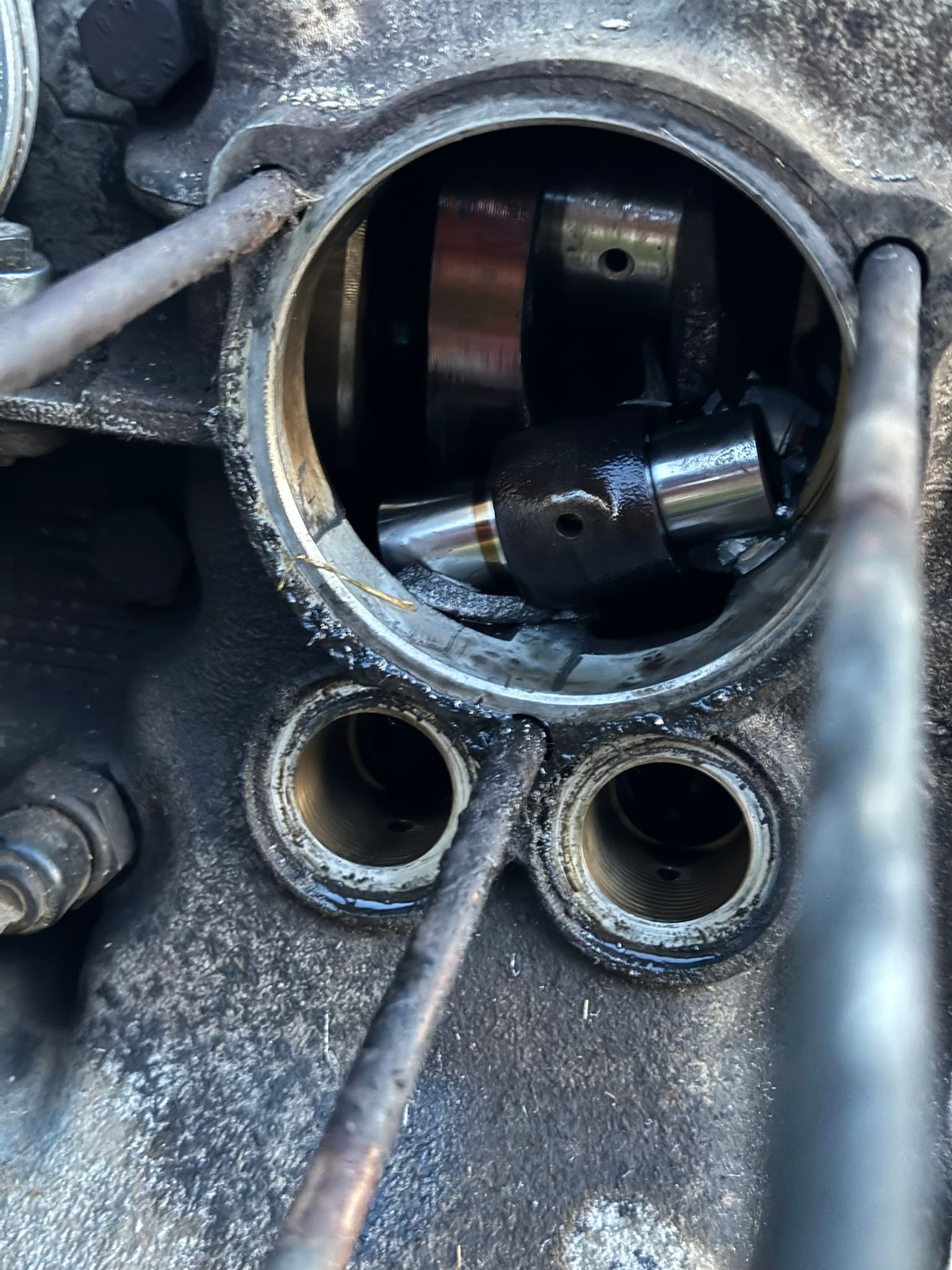

Un piston/cylindre éclatés, une bielle tordue, et les 5 vis du VM cisaillees (mais que 2 retrouvées dans le mécanisme !!
Moteur à 100.- trouvé (sans radia d'huile, je verrais si on peut l'adapter), et rapatrié mardi, va y avoir un peu de job pour costaudifier les moyeux (bordel y viennent de quoi ?!), modifier les pédales (faut les foutre à plat pour être à fond) et la tringlerie de boîte (second bras rotulé pour faire un triangle), mettre un compte tour et un mano tempé d'huile, silencieux sans fuite (avec un XPIPE et clapet libre ?), refroidissement au mieux, ce sera deja bien :D

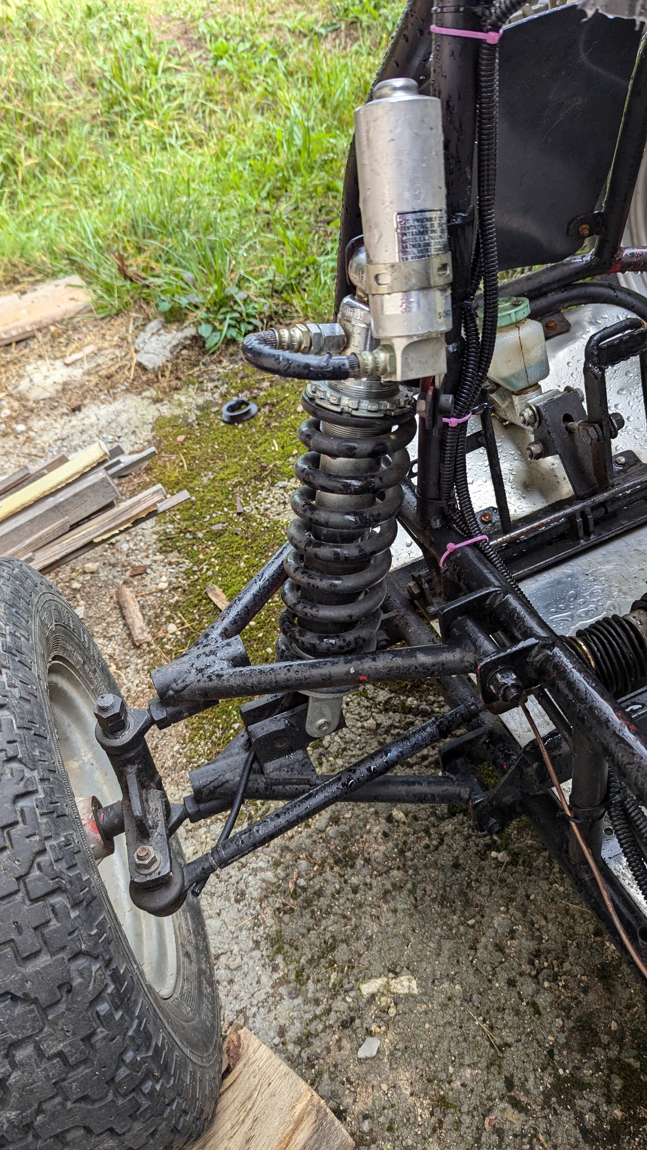

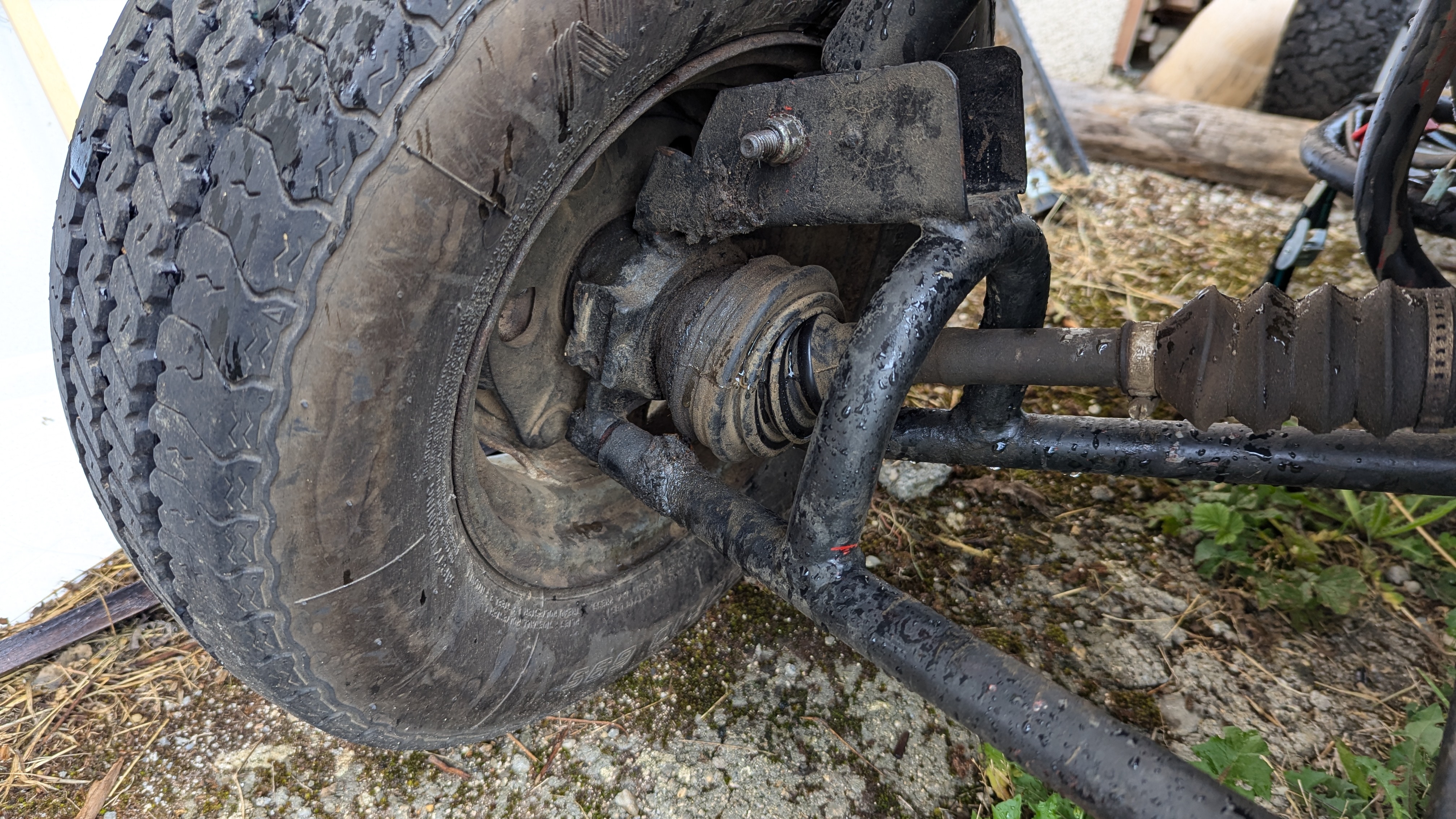

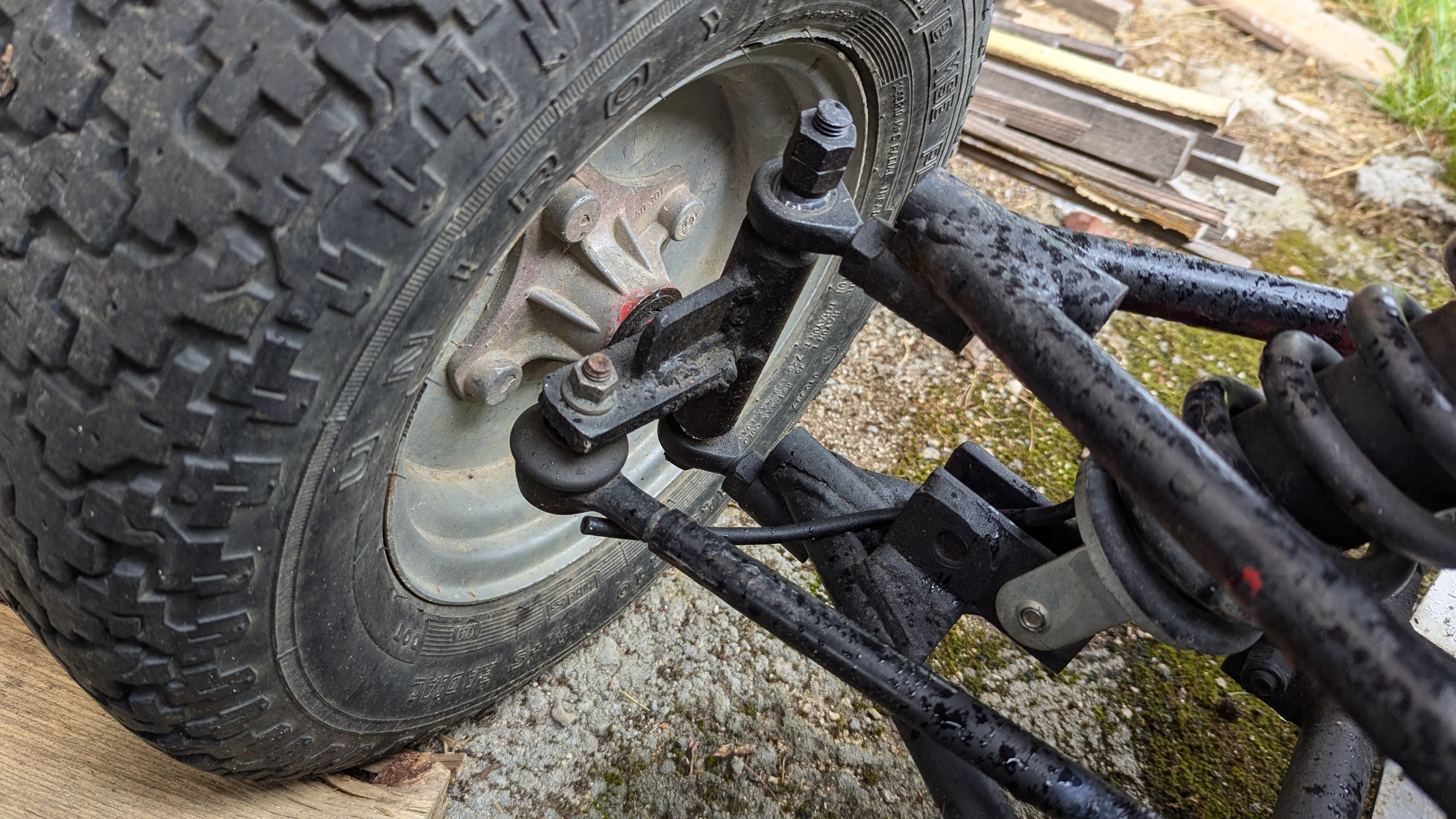

Petites photos des trains :
https://rehost.diberie.com/Picture/Get/r/313742
https://rehost.diberie.com/Picture/Get/r/313743
https://rehost.diberie.com/Picture/Get/r/313744

J'ai une plaquette moteur qui indique A06/635 donc à priori 2cv6 entre 78 et 90 (602 cm3/8,5:1/29ch Din à 5750trs/min – 39Nm à 3500trs/min) :??:
Spécifications techniques :
Chassis tube d'origine inconnue à ce jour
Baquet OMP kevlar et son harnais 5-2 points sparco, full FIA.
Réservoir anti dejaugeage en position aileron
Groupe moto prop complet de deuche, disques inboard sur les cardans, simple triangulation pour masse de carro en appui
Double tri devant, gros amortos à cartouches séparées, mais sans freins pour une balance joueuse et toujours réglée.
P'tit volant qui tourne les roues, une pédale de chaque

Personne pour remarquer le boulon de roue manquant sur la photo de l'essai  :o
Combo débile , fun , pas chère  :love: j'aime l'idée
Je note les roues avec le grip a l'avant , et l'adhérence volontairement dégradé pour l'arrière
La question que tous le monde veut savoir , le travers est possible avec ?

Les goujons faut considérer la moitié max, entre les foirés, manquants, remplacé par une tige filetée et moyeu alu ressoudé  :o
En travers ? Évidemment, mais plus sur l'inertie/délestage que purement au gaz, pour l'instant  :D

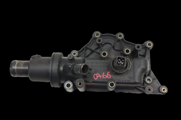

Posté le 14-09-2024 à 21:34:46  profilanswer
J'ai eu le même problème.
Purge faite, après les dernières bulles, j'ai pas mal laissé coulé encore.
Le K4M s'est pris 100-105°C dans les dents, 2x.  :o
Je comprenais pas, j'ai rouvert les purges, relaissé couler. Jets continus, pas d'air dans le circuit...
Et la troisième fois, il s'est ouvert à 95°C 100°C*.
La prochaine fois, je ferai fonctionner le neuf avec de l'eau bouillante avant de le monter.  :o
Je pense pas que le risque soit élevé avant 115-120°C, non ?
Depuis, elle a fait 41 000km... :o
edit :
J'ai redémonté la boite à air pour repurger. Quand j'ai ouvert les purgeurs, 2 filets continus....... Par acquit de conscience, j'ai complété le vase 2 fois à ras bord en laissant le ldr dégueuler par les purgeurs un petit moment.
Là, je viens de refaire un essai. 90, 95, 100...... 99, 89..... 2 fois. Bordel.  [:panzani gino]
Il devait y avoir une petite bulle au niveau du thermostat. J'avais du chauffage, etc.
Je vois que ça. Le purgeur du boitier thermostat est mal placée, il devrait être plus haut. Carrément sur la partie supérieure de là où se trouve le thermostat. Non ?**
Le truc était bien dans la flotte pourtant, car j'avais du chauffage (dont une durite est connectée sur le boitier, juste sous le purgeur)
https://rehost.diberie.com/Picture/Get/f/314340
** En fait, le purgeur est très bien placé, surtout si on prend en compte la matière du boitier, il est vraiment au plus haut. :o
Message édité par Augmented le 14-09-2024 à 22:15:26

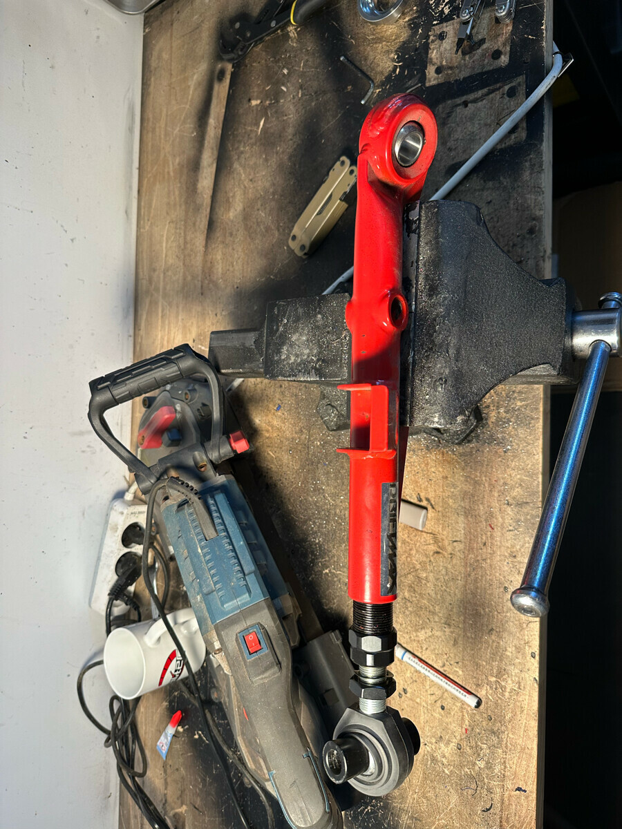

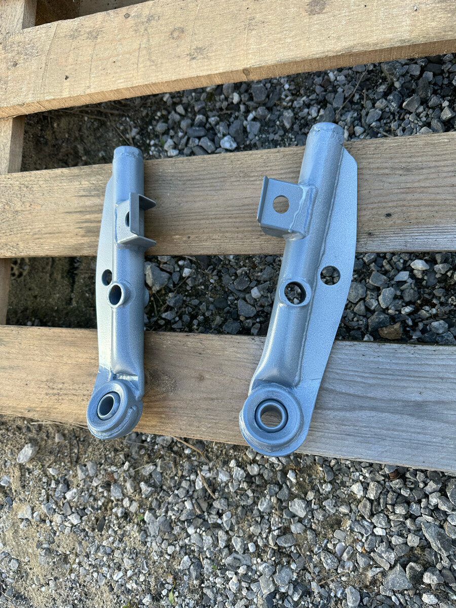

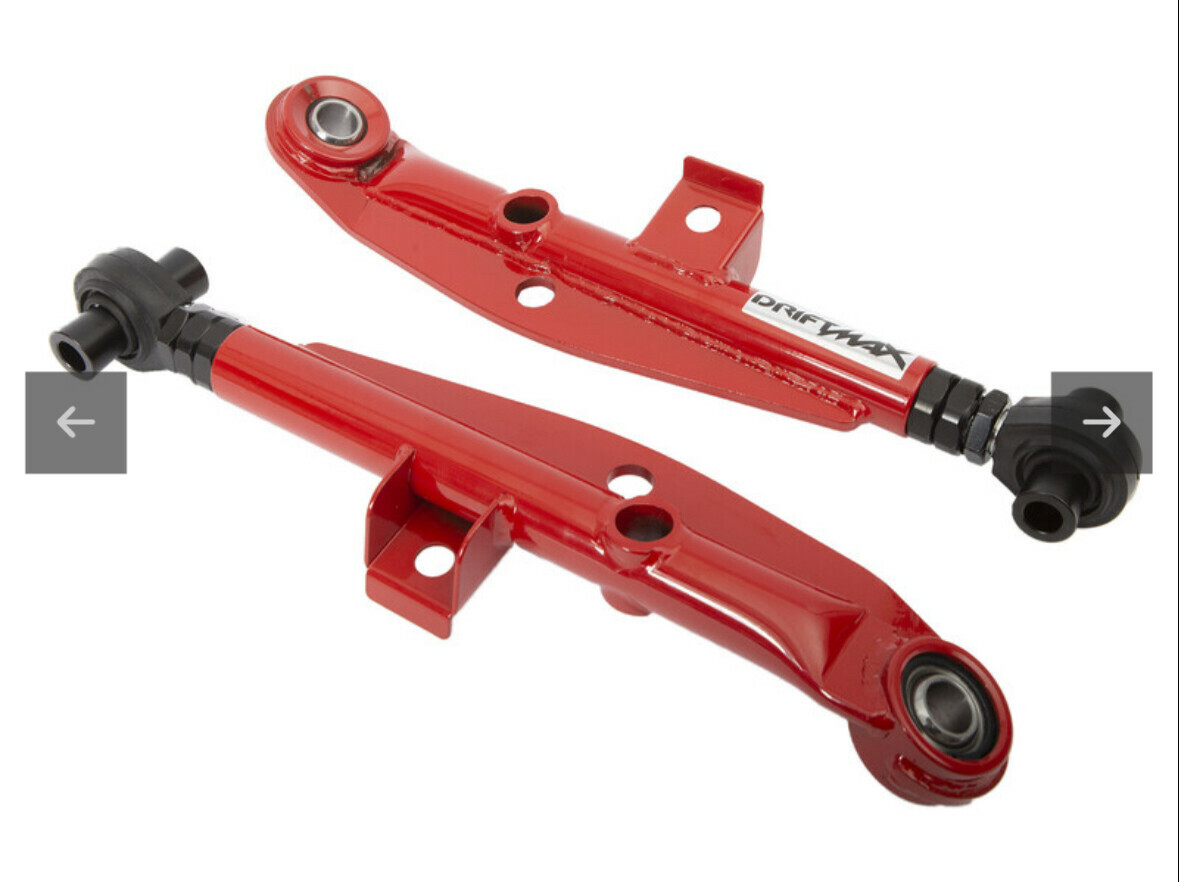

Hello !
Petit fil sur le raccourcissement de mes « lower control arms » (bras de suspension ?  :gratgrat: ) rotulés.
À la base c’est un modèle fait pour Nissan S13/S14.
Ils sont plus ou moins compatibles avec les bras de S12. Trois différences notables :
- les bras de S13 font une vingtaine de mm en plus en longueur
- les attaches pour le « tension rod » (qui règle l’angle de chasse et permet de constituer un triangle) sont à 45° sur s13 alors que sur s12 ils sont à 0°
- la portée de la rotule qui vient en bas de moyeu est différente
Pour le tension rod, le problème est réglé en achetant un modèle fait pour Nissan s13 (et tant qu’à faire j’en ai pris un spécial grand angle).
Pour la portée du moyeu j’ai monté des portes moyeux de s13 faits par « Max parts shop » qui décalent le centre de roulis du moyeu de 50mm pour contre carrer un rabaissement et conserver une bonne cinématique.
Pour la longueur… voici des photos :o
Le bras d’origine.
https://img3.super-h.fr/images/2024/09/15/snapshot_101027544.jpg
Premier test en coupant et en positionnant un insert pour sonde lambda (qui a un pas qui correspondait).
La solution n’a pas été retenue car tout reposait sur la soudure et j’étais pas serein.
https://img3.super-h.fr/images/2024/09/15/snapshot_470211272.jpg
Du coup commande d’un taraud M26x1.5 « à gauche » pour retarauder l’intérieur du tube et pouvoir y remettre l’insert fileté qui fait la conversion M26 > M18
https://img3.super-h.fr/images/2024/09/15/snapshot_1144108930.jpg
Revissage des inserts et serrage à 100nm.
Ensuite décapage du tout en vu de faire un cordon au TIG pour empêcher le desserrage.
https://img3.super-h.fr/images/2024/09/15/snapshot_98494365884b416ea0f37bc99.jpg
https://img3.super-h.fr/images/2024/09/15/snapshot_1622650073.jpg
Peinture
https://img3.super-h.fr/images/2024/09/15/snapshot_282475249c85531cbd4f297b9.jpg
Et le tout en place, fit parfait  :sol: https://img3.super-h.fr/images/2024/09/15/snapshot_16807963561ee24547d82.jpg
Fort en théorie, nul en pratique

ralph14
Papa Poule Inside
Posté le 15-09-2024 à 12:07:58  profilanswer
cinétique ? Non ?
Ça  avance , ça commence a avoir de la gueule  :love:
n°71529838
tamiya
Monde de merde
Posté le 15-09-2024 à 12:16:00  profilanswer
Si je dis pas d’ânerie la cinétique réfère à une potentiel d’énergie (genre l’inertie que je peux prendre avec mon quintal en courant au frigo pour choper un truc à boire et en me vautrant :o )
La cinématique représente plutôt les chemins qu’un ensemble articulé peut prendre en fonction des degrés de liberté alloués par chaque composant de l’ensemble (rotule axiale, glissière…)
Bon les termes sont inexacts mais l’idée de fond est la :o
n°71529843
Neobob22
LaVieCéDurMèDéFoiPasTrop
Posté le 15-09-2024 à 12:16:59  profilanswer
De la belle canique, résultat mieux que neuf, ça fait plaisir à son homme  :love:
Et nan c'est bien cinématique (mouvements uniquement), pas cinétique qui est plus une question de vitesse et d'énergie  :jap:
Edit : burned mais bien d'accord !
Message édité par Neobob22 le 15-09-2024 à 12:17:50
n°71529849
ralph14
Papa Poule Inside
Posté le 15-09-2024 à 12:18:07  profilanswer
Ah oui , au temps,autant,OTAN pour moi  :O
Tu remarqueras du coup qu on lit  :D
n°71530015
gabii
Posté le 15-09-2024 à 12:52:47  profilanswer
Solution plus pérenne qu'une soudure en effet, bien joué !
