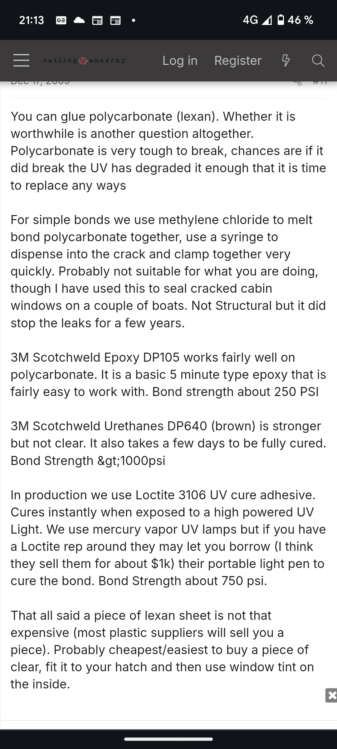

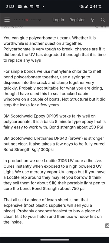

Les pièces en polycarbonates se collent relativement bien avec des solvants faits exprès :jap:.
La technique manouche est de bien protéger les parties intactes et de mélanger des restes de polycarbonate à de l'acétone et d'y imbiber les fissures, puis de remettre une couche d'acétone autour de la fissure (ce qui la rendra dépolie sur ~5mm autour de la fissure).
Ça se fait aussi à la colle cyanoacrylate, mais je ne sais pas si ça tient aussi bien, et puis c'est plus cher :o.
+1, normalement ça se répare. Et puis c'est derrière, si ça se voit encore après réparation c'est pas grave, si t'es assez rapide t'as pas à regarder dans le rétro  :O

Posté le 04-09-2024 à 21:08:10  profilanswer
C'est fendu comment ? Au pire tu renforces le collage comme préconisé ci dessus avec une bande plate de la même matière par l'intérieur, y a des résines rapides qui scellent aux UV aussi...
ou même une version tempo percée rivetée siliconée, ça fera pas plus de job que remettre le verre, tu gardes l'avantage du poids et le jour où tout est fini, si ça te chagrine au point de lâcher les 700 boules, c'est vite remplacé nan ?  :jap:

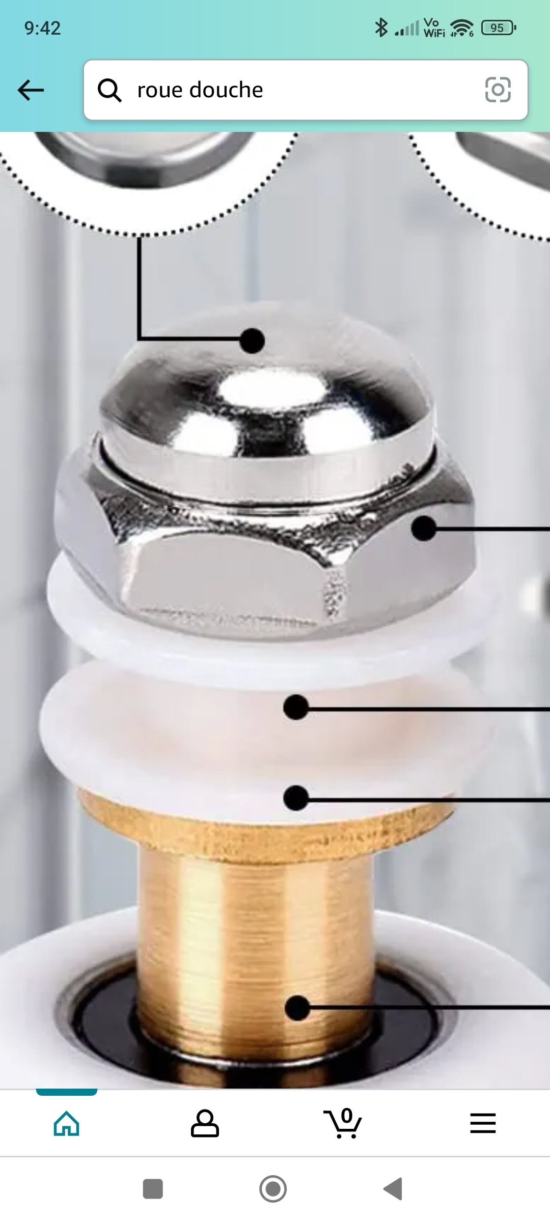

chaque vis a une petite rondelle en nylon (PA6.6)
C’est juste que je suis un bourrin et j’ai serré un peu vite les vis :o et pour rien aider certains emplacements de vis sont pas parfaitement droits donc la force exercée était pas forcément uniforme. Bref j’ai pas assez réfléchi  :(

ça doit être réparable , dommage mais bon c est fait...
Les rondelles  genre pour les trucs de carreaux de douche sont bien pour ça
https://rehost.diberie.com/Picture/Get/r/312002
Rondelle avec un tube central

Je m'attendais à pire !! Dis toi que ça aurait peut être fendu à la première sessions avec les contraintes/vibrations ^^
Les rondelles épaulées de douche c'est top, sinon les rondelles souples de montage de bac acier ou des joints caoutchouc ça peut le faire aussi  :o
