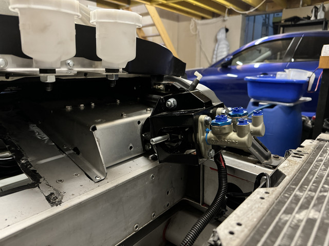

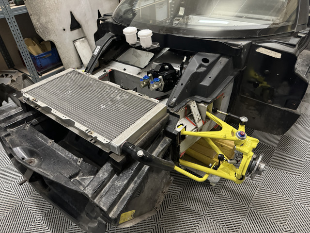

Pour le freinage, quel est l’intérêt de prendre un double maître cylindre ?
Tu peux pas juste monter un kit de suppression du mastervac avec un maître cylindre « classique » ?  :gratgrat:
Fort en théorie, nul en pratique
L'interet était que c'est le moins cher dispo  [:personne:2]
Il y a celui de chase bay, mais c'est loin d'etre donné, sinon en effet il y a ce kit de chez honed dev qui garde le MC d'origine, peut etre que c'est plus simple en effet :
https://honeddevelopments.com/produ [...] er-delete/
Je vais les contacter pour voir s'il est compatible LHD (je pense que oui, mais je préfère vérifier)
EDIT : Bon ben ils m'ont répondu, c'est compatible, c'est acheté (par contre ça viens d'australie, 40 balles de fdp)

Le souci quand tu restes sur un maître cylindre d’origine c’est que la force demandée sur la pédale est assez importante (surtout si tu as des étriers multi pistons).
Sur la mienne j’ai monté un maître cylindre un peu plus gros pour que ça ne pose pas de souci avec les étriers 4 pistons de R32 GTR à l’avant et les double pistons arrière de Z32.

Tu veux pas de balance de freins sur un montage comme le tien ? j'imagine que tu vas finir par changer les etriers / taille de disques / dimensions de pneus.
Sur le speedster j'ai monté ca :
https://www.compbrake.com/product/m [...] der-kit-a/ (en version speedster du coup  :o )
https://i.ibb.co/yP5YPz4/IMG-8990.jpg
https://i.ibb.co/ZfT5j8G/IMG-8969.jpg

Est-ce qu'il ne faut pas un maître-cylindre plus petit quand il n'y a pas d'assistance ? Ça compense la force par une course plus longue.
En théorie, le fait d'avoir une surface de pistons plus grande que d'origine du côté des étriers, fait que la course du maître-cylindre devrait-être plus longue, à moins qu'il y ait un limiteur de pression quelque part, ce qui est assez probable à l'arrière.
https://upload.wikimedia.org/wikipedia/commons/thumb/e/e7/Hydraulic_Force_Torque_275px.png/286px-Hydraulic_Force_Torque_275px.png
L'option chez Bofi, c'est bien ce kit de chez compbrake :
https://bofiracing.co.uk/running-ge [...] x-5-na-nb/
Et oui j'ai déjà des etriers de subaru devant et des wilwood derrière, donc régler le bias est clairement un truc qui va m'intéresser, mais lpas compatibilite LHD pour l'instant.
Le mec de BOFI viens justement de me répondre qu'ils seraient prets a faire une version LHD de test pour moi  [:jean-guitou]  [:jean-guitou] [:nicooo66:2]
