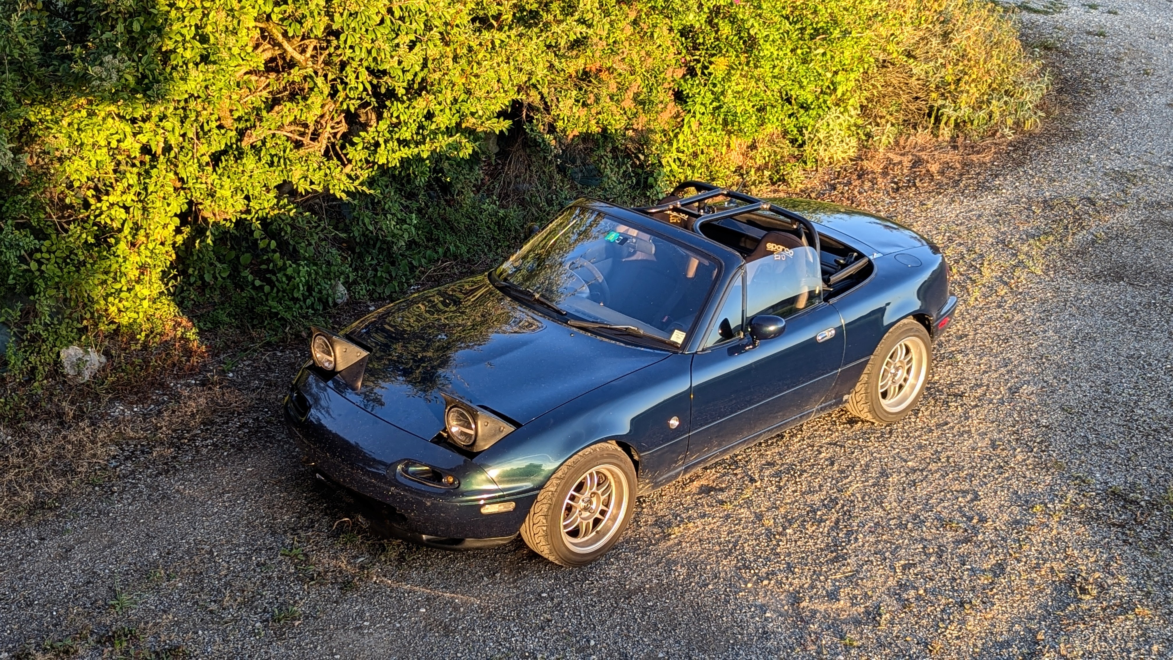

Fini les vacances, on essaye d'avancer un peu sur la barquette, je vais aux ecuyers avec fin Septembre j'ai encore un peu de travail.
J'avais installé un seul fender coté avant conducteur, je passe a l'arrière, la voiture est maintenant équipée de cales +25mm derrière, je commence par positionner les fender avec les cleco
https://rehost.diberie.com/Picture/Get/r/311221
Ca permet de tracer la partie a découper, puis disqueuse et découpe, c'est moins simple que devant car il y a deux épaisseurs de tole a couper
https://rehost.diberie.com/Picture/Get/r/311222
Plutot bonne surprise, les ailes arrière ne sont pas bouffées par la rouille (bon le bas de caisse l'est), y a un petit démarrage au niveau de la pliure, mais ça va.
https://rehost.diberie.com/Picture/Get/r/311223
https://rehost.diberie.com/Picture/Get/r/311224
Même si la barquette ne roule pas sous la pluie, j'ai quand meme protégé les découpes avec primaire et antigravillon, puis installation du fender de façon définitive avec des inserts a sertir et les vis. D'ailleurs la prochaine fois je prendrais une pince a sertir pneumatique, autant des M3 ou M4 a sertir ça va, là c'est du M6, ca commence a être un peu dur a faire a la main.
https://rehost.diberie.com/Picture/Get/r/311225
Puis j'ai fait la meme devant, positionnement au cleco
https://rehost.diberie.com/Picture/Get/r/311226
Découpe, sertissage et installation. Un coté est fait, il me reste plus que l'arrière conducteur a finir.
https://rehost.diberie.com/Picture/Get/r/311227

J'avoue que j'aime bien le look large et ramassé, c'est au final cool d'avoir une bagnole "full stock, resto a l'origine" et la même en mode rien a foutre et tu peux essayer de faire des conneries. Je prends plus de plaisir a bricoler et faire de la merde sur la barquette au final, genre percer découper et installer ce genre de truc sans se dire que je suis en train de ruiner une caisse.
Pour le look large et ramassé, elle mériterait d'être un peu plus basse encore, mais je suis pas loin d'etre au taquet sur les combinés (la voiture est plus légère qu'une d'origine donc ne descends pas autant) et apres j'aurai aussi des soucis pour la monter sur le plateau
