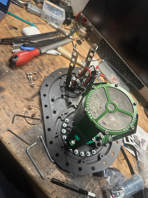

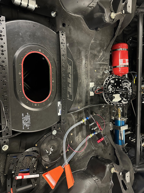

Réception aujourd'hui du "Fuel Cell Surge Tank X" de chez Radium.
J'ai laissé tomber le setup avec le réservoir aluminium de 27 litres, les 2 pompes externes dans l'habitacle et le réservoir tampon externe.
Niveau sécu ça me plaisait moyen (la disposition des éléments, notamment du réservoir alu) et c'était assez étourdissant niveau sonore.
L'autonomie allait être super limitée avec 27 litres (dont 20 utilisables réellement).
Du coup j'ai craqué mon slip et j'ai pris une "ATL Well Cell", les réservoirs ATL prévus pour être mis dans l'emplacement de la roue de secours.
Pour compléter le réservoir, j'ai commandé le fameux "FCST-X" de chez Radium. À l'intérieur, deux pompes 285l/h compatibles E85.
Une sert de "lift pump" et vient puiser au fond du réservoir pour gaver une réserve de + ou - 2L.
Cette réserve a elle aussi une Walbro GSL392 qui cette fois-ci envoie l'essence dans le circuit d'injection.
Le setup peut accueillir jusqu'à 3 pompes 500lph en simultané dans la réserve de 2L :o
Du coup ce soir c'était assemblage du tout, réglage de la hauteur des pompes, tuyauterie etc.
Petit problème cependant. L'ouverture standardisée 6" x 10" est trop étroite d'environ 5mm de chaque côté pour rentrer le bousin.
J'ai fait les marques, retiré la mousse anti-déflagration et demain c'est parti pour limer les 5mm de matière de la cellule toute neuve  [:blessure]

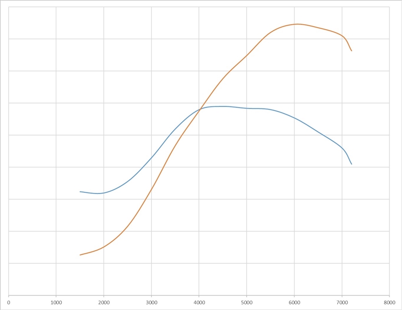

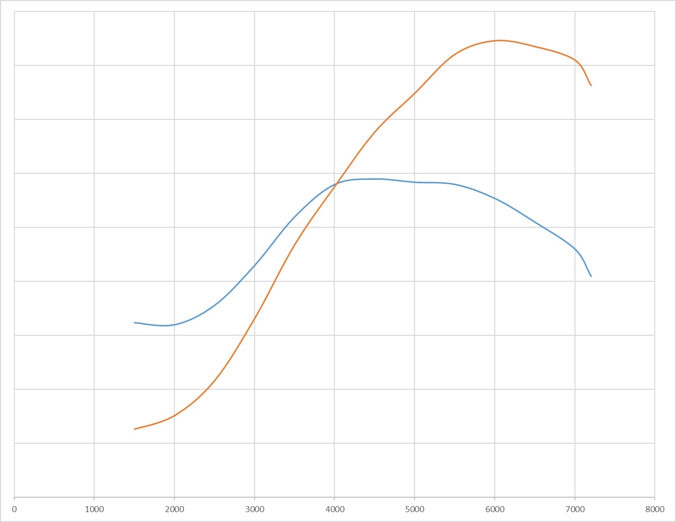

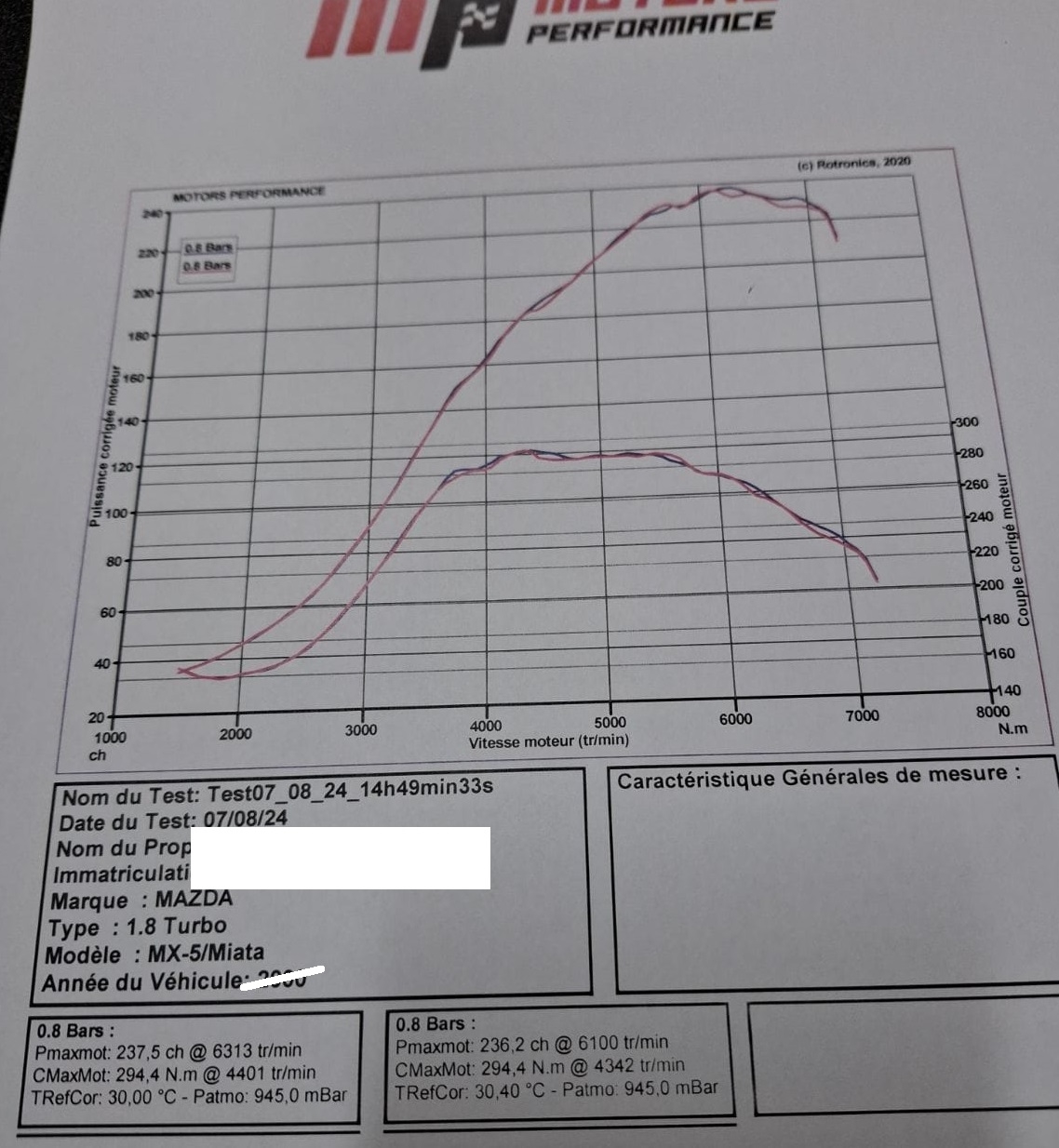

Tiens, pour le Kro qui voulait de la nouvelle...je balance  :o
https://rehost.diberie.com/Picture/Get/r/305931
J'aurai encore des trucs à peaufiner, mais il a fini par trouver comment passer en séquentiel, la régule est à 0.8b mais en boucle ouverte, y a qu'un ventilo qui déclenche sur les deux, je pourrais jouer avec le flex, du multimap etc...mais quand on lui dis que le max max c'est 300Nm, ben il y va le bougre  :lol:
Comme le couple paraît crevé avec l'échelle, voilà ce que ça donne tout calé à partir du zéro :
https://rehost.diberie.com/Picture/Get/r/305932
Faut pas déconner, à partir de 2900rpm y a plus de couple que le max d'une s2000/GT86/nd184/c2rs , et plus haut ça fait un plateau avec +50% [:afrojojo]
j'ai comme l'impression qu'elle va mériter un badge du genre :
https://rehost.diberie.com/Picture/Get/r/305933
Tellement hâte de rentrer la récupérer ce soir  [:mercury12]
