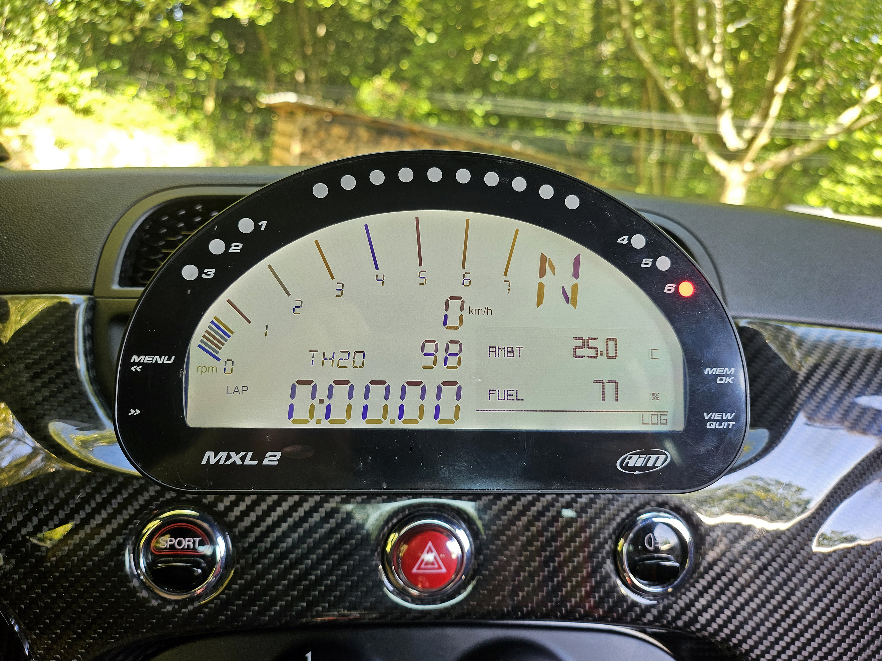

n°70914116
Apaucalypt​iK
Posté le 25-06-2024 à 19:52:04  profilanswer
Alors en fait une boulette que j'avais fait y a longtemps s'avère aujourd'hui plutôt pratique: j'avais commandé une planche de bord en carbone et j'avais pas fait gaffe qu'elle avait pas de pattes de fixations et qu'elle devait donc être coller sur celle d'origine, une cover et non un remplacement quoi :o Au lieu de la renvoyer et de me faire rembourser j'ai décidé de la coller (at this moment i didn't knew i fucked up)... bref long story short, comme maintenant j'ai genre 1mm de planche en carbone qui "déborde" de la planche d'origine en dessous bah la cover en carbone vient plaquer le bac en plastique (on le voit à gauche du data logger), du coup ben ça tient comme ça même pas besoin de faire la patte de fixation derrière le bac :sol: C'est un peu manouche mais bon "hey as long as it works" :lol: (je ferai ça plus propre plus tard quand je réparerai ma boulette)
L'écran est super lumineux donc parfaitement lisible en plein jour :)
Après c'est sur que c'est moins facile à checker que si il était pil poil en face.
Message édité par ApaucalyptiK le 25-06-2024 à 19:54:17

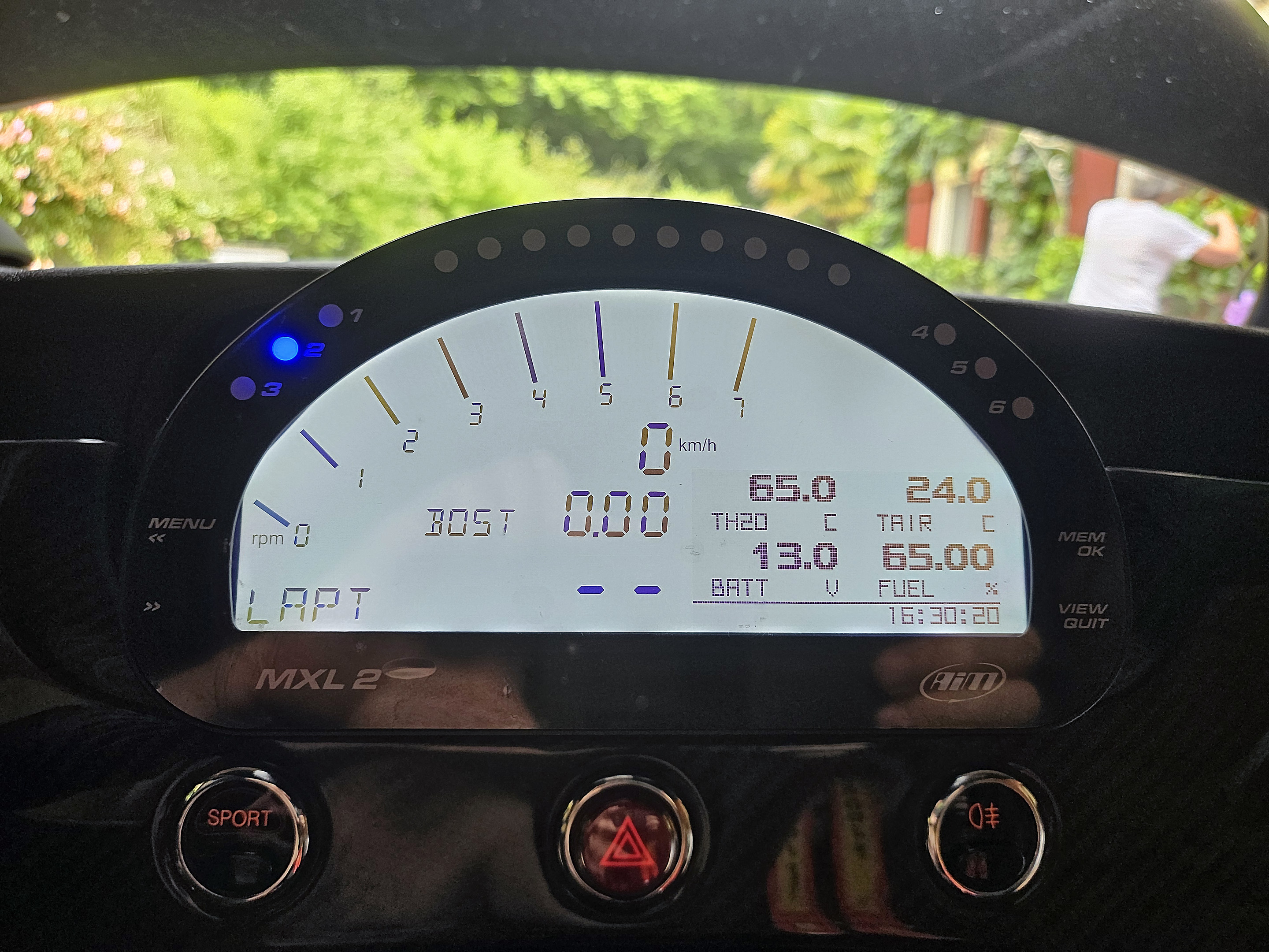

Apaucalypt​iK
Posté le 27-06-2024 à 19:02:37  profilanswer
Par hasard y a des experts en data logger AIM dans le coin ? :o
J'ai PRESQUE tout configuré comme il faut, sauf 2-3 trucs... A commencer par la température d'huile que j'arrive pas à afficher :sweat:
L'autre point de friction vient de l'update du firmware qui a complètement reset le bousin...
Du coup avant update/reset j'avais le rapport engagé affiché (cf photo de mon précédent post) et je pouvais bien le retirer/l'ajouter, après update/reset il a disparu et pas moyen de le remettre... ça fait rien quand je clique sur la ligne "channel not set" au lieu d'ouvrir un pop up pour paramétrer une donnée. Également avant update/reset "info line" en bas à droite affichait le nom du véhicule au démarrage, maintenant que dalle et pas moyen de reconfigurer ça.
[:gratgrat]
https://i.ibb.co/qgw4KwS/20240627-160614.jpg
https://i.ibb.co/wNt1tsk/20240627-163055.jpg
Message édité par ApaucalyptiK le 27-06-2024 à 19:03:09
