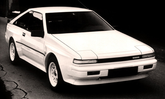

Dans le doute je vais avancer sur le reste pour me laisser le temps de mûrir le sujet. J’aurais bien chopé un kit large d’origine (dit « s12 grand prix ») mais la seule boîte qui en reproduisait a arrêté..
Grand prix
https://i.ibb.co/N7BFsXx/IMG-4952.jpg

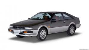

« Normal »
https://i.ibb.co/XtvxNwD/IMG-4953.jpg
Je risque d’opter pour la solution A en temporaire et tenter l’option C à l’automne quand la caisse aura roulé un peu et que j’aurais bouclé le reste.
