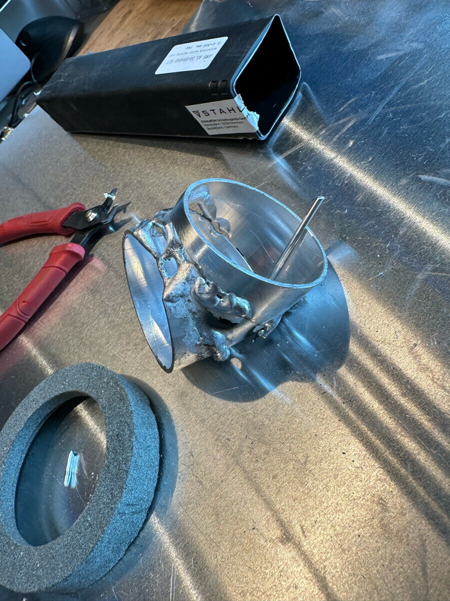

n°70643625
tamiya
Monde de merde
Posté le 19-05-2024 à 10:22:37  profilanswer
J'ai eu du bol, bonne taille du premier coup. Ça fait du bien quand ça se passe bien :o
L'angle de vue est un peu pourri donc on voit pas bien  :pt1cable:
https://i.ibb.co/SmRKN5n/IMG-4871.jpg

ralph14 a écrit :
2 petit coudes a 90 deg et un tube pour raccorder les 2 ??
Grave, j'ai beau apprécier la liberté que donne l'impression 3d, avec ça t'aurais pas plus de colliers, tu peux serrer veine bleue, pas de doute sur l'étanchéité du matériau et la souplesse nécessaire aux mouvements/vibration  :whistle:

Posté le 20-05-2024 à 02:36:18  profilanswer
Le tube que j’ai montré en photo n’avait comme seul but de valider les dimensions avant de faire fabriquer la pièce dans un matériau adapté :)
La pièce va être fabriquée en « PA12-HP Nylon », ça résiste à 175°c. C’est un plastique qui présente des caractéristiques similaires aux plastiques utilisés pour les pipes d’eau ou certaines pompes.
La pièce va être rigide et ce sera les deux manchons en silicone qui vont autoriser quelques degrés de liberté.
Le corps de la pompe électrique ne devrait pas être amené à bouger car elle est accrochée au châssis.
J’avoue que je suis curieux de tester histoire de pouvoir tester l’éventail des techniques de fabrications actuelles :)
Effectivement j’aurais peut être pu raccorder les deux bouts avec deux coudes mais ils auraient certainement été salement pliés et sous contrainte..
je vais tenter tout à l’heure pour voir ce que ça donne.  :gratgrat:

n°70648365
manisque
Posté le 20-05-2024 à 08:20:12  profilanswer
Les pièces de baie moteur exposées à des températures et des contraintes méca sont en matière plastique (souvent Nylon comme tu le remarques), mais remplie de fibres (PA66-GF). Mais c'est beaucoup plus difficile à mouler/injecter.
Je ne sais pas comment vieillit le Nylon seul avec des contraintes thermiques et mécaniques cycliques. La fatigue pourrait le rendre cassant.

Posté le 20-05-2024 à 08:28:43  profilanswer
Normalement cette variante de Nylon vieillit plutôt bien.
J’ai regardé les rapports d’études de vieillissement de ces matériaux et globalement le PA12 tient très bien l’éthanol, l’huile moteur, le LDR, l’eau…
Le seul fluide « automobile » qu’il ne tient pas est l’acide des batteries.
On va voir ce que ça donne, mais vu la cible de puissance (300-350ch versus 135 d’origine) je sens que c’est pas ce truc là qui va lâcher en premier :o
Et si jamais je vois que ça devient cassant trop vite, je le ferais faire en impression inox comme mes supports de rampe d’injection :)
Fort en théorie, nul en pratique

Posté le 20-05-2024 à 08:51:33  profilanswer
Je suis sur pas mal de groupes d’impression 3D appliquée à la préparation moteur, on a pas mal de membres qui utilisent le PA12-HP pour se faire des collecteurs d’admission donc naïvement je me dis que ça devrait tenir un petit tuyau d’eau ^^
Aujourd’hui je m’occupe d’accrocher mon radiateur d’huile et de finir le circuit d’huile  [:zigg]
Bien vu, c'est possible que les constructeurs auto utilisent du Nylon armé pour fabriquer des pièces plus fines et plus légères [:elgin675:1].

Posté le 20-05-2024 à 11:55:26  profilanswer
Au final vous aviez raison : avec deux coudes coupés savamment ça fit pile poil. Bon c’était chiant à mettre en place :o
J’ai pu mettre le circuit en eau, ça fuit pas.  [:ycar:4]
Je maintiens tout de même la commande des tuyaux en nylon pour voir ce que ça donne en « aspect finish » et pour en poser un si j’ai les durites qui sautent.

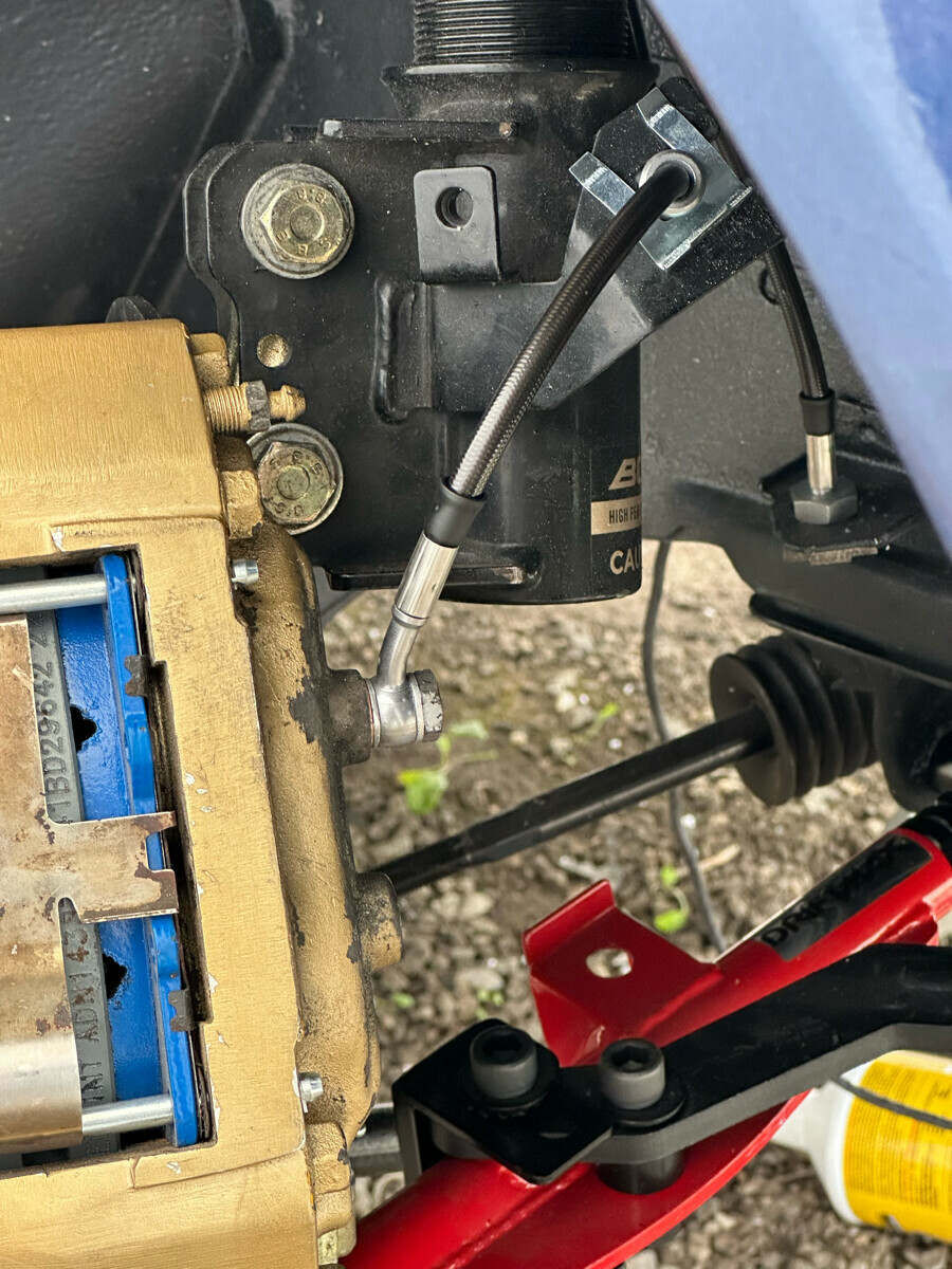

Petit dump en vrac de ces jours-ci.
J’ai bien avancé, la suspension est remontée, les étriers également… je suis en train de refaire le circuit rigide de freinage en passant par le robinet de coupure des freins arrière et le limiteur dans la cabine.
https://img3.super-h.fr/images/2024/05/24/snapshot_984943658.jpg

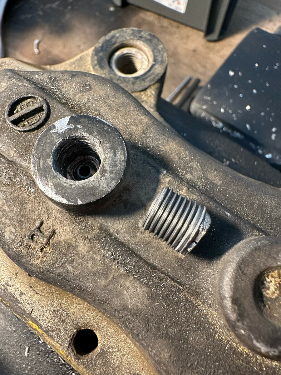

J’ai réussi à peter une vis banjo dans l’étrier, je me rend pas compte de la force que j’ai :o
https://img3.super-h.fr/images/2024/05/24/snapshot_162265007324209242e8118407.jpg

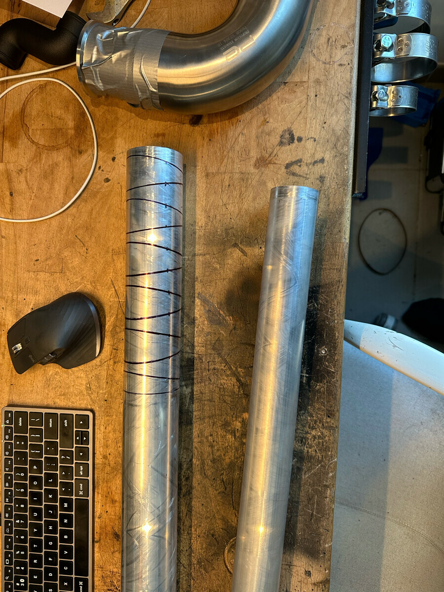

J’ai commencé à préparer des pie cuts pour mon circuit d’admission.
https://img3.super-h.fr/images/2024/05/24/snapshot_1144108930.jpg

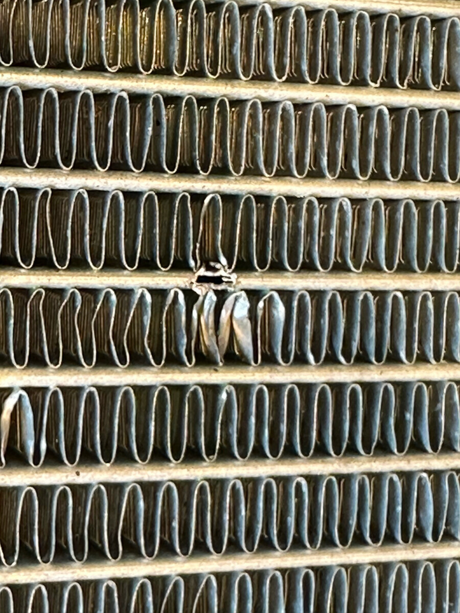

J’ai encore fait des bêtises :o
https://img3.super-h.fr/images/2024/05/25/snapshot_2824752495cb23551d41aea15.jpg
https://img3.super-h.fr/images/2024/05/25/snapshot_1622650073516c209937af1e76.jpg
J’ai tenté de souder un blob d’alu pour reboucher, on va voir ce que ça donne.
Sinon je tenterais comme j’avais fait sur un autre radiateur, colle epoxy et dépression dans le radia pour aspirer.

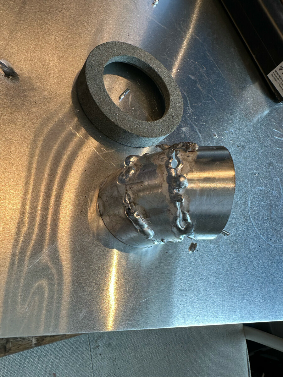

Premières soudure de ma vie au TIG sur les pie-cuts en alu, c’est pas évident :o
Mon métal d’apport est beaucoup trop épais par rapport à l’épaisseur des tubes.
https://img3.super-h.fr/images/2024/05/25/snapshot_984943658.jpg
https://img3.super-h.fr/images/2024/05/25/snapshot_1144108930.jpg
Ce qui est bien c’est qu’en soudant aussi mal, on ne peut que s’améliorer :o

:o c'est la qu'on reconnaît un bon
Posté des trucs aussi dégueu pour preuve d'apprentissage
Alors que dans moins de 2 semaines t'aura du shiny pimp ++
Pas pénétrant , pâté , effectivement sa sent le mauvais réglage + trop d'apport  :(
J'espère que l'epoxy fonctionne bien  :sweat:

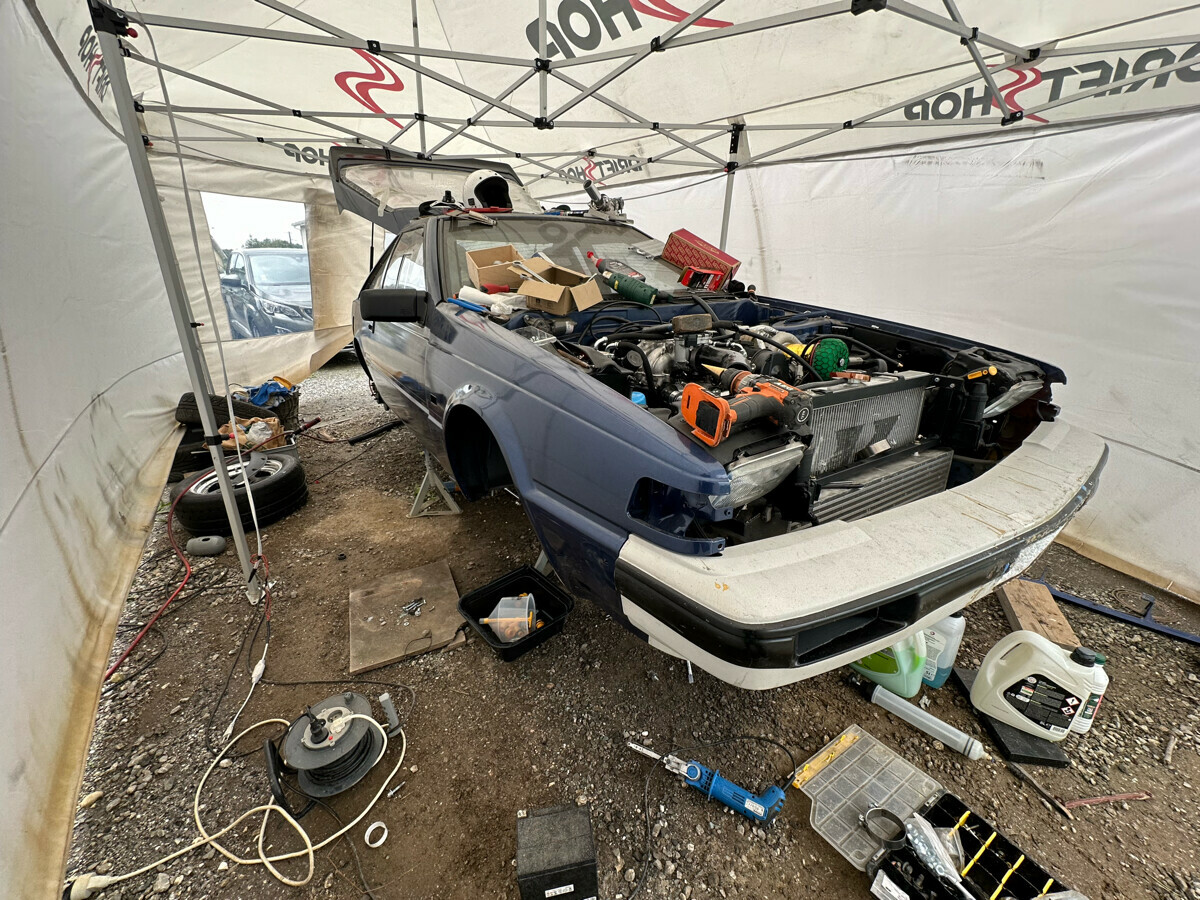

Ça dépasse un peu  :gratgrat:

Avec 7° de carrossage , pour une japonaise , ça passe  :o
Rajoute un shotgun de 1m20 derrière pour être accepté dans la comu barjojo
