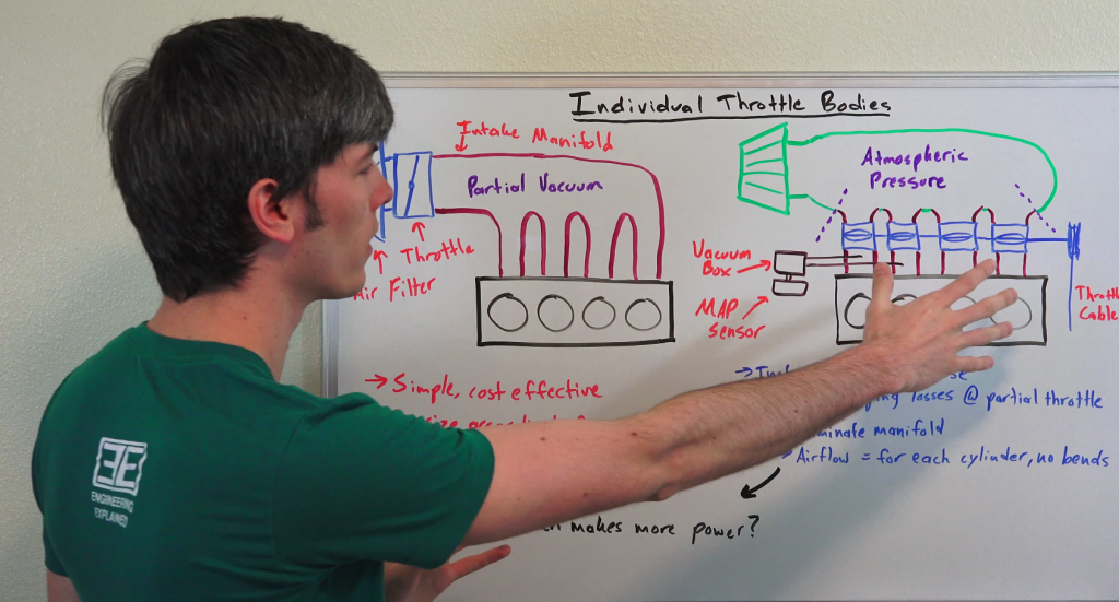

ptibeur a écrit :
C'est quoi l'intérêt d'avoir 1 papillon par cylindre plutôt qu'1 par banc ou 1 par moteur ?
À pleine charge/pleine puissance ça ne change pas grand chose.
C'est utile en atmo avec des arbres qui ouvrent très longtemps donc à bas régime tu as énormément de réversion à cause de la fermeture tardive de l'admission.
Avoir un papillon pas loin permet de limiter le phénomène et limite la casse à bas régime/faible ouverture sur des grosses prépas (genre arbres de 300°, qui sont inroulables hors arsouille en monopapillon).
La quasi totalité des motos est en ITB.
Le montage permet aussi de modifier les longueurs de conduits d'origine et les adapter aux plages de régime voulues, mais souvent les montages artisanaux ont des longueurs trop courtes (et des diamètres trop grands) pour être vraiment accordés aux plages utilisables.
Si tu as pas ça pas grand chose à gagner, à part la réponse à l'ouverture qui doit être un peu grisante (comme une moto...) et le bruit éventuellement si tu es un porc qui laisse les entrées à l'air libre.
Video sur le sujet :
https://www.powernationtv.com/post/ [...] tle-bodies
Sur son dessin on comprend bien qu'à papillons 100% ouverts, en monopap à gauche ou multi à droite, le résultat est le même (modulo les longueurs ou diamètres de conduits...).
https://d1iweu5ycuvvev.cloudfront.n [...] 24x551.png
Par contre à bas régime, quelle que soit l'ouverture du papillon en monopap la voie est libre pour que la réversion des gaz frais du cylindre qui commence sa compression parte directement dans le cylindre qui commence son cycle d'admission. En ITB, tu limites fortement le passage.
Ça se mesure car le MAP montre une dépression très faible au ralenti dans ce cas.
la fameuse petite danse chaloupée du ralenti avec des gros arbres, en ITB tu l'as plus.
https://www.youtube.com/watch?v=0HQGuu4o54s&t=44s

n°70444818
alanou
Remembering M.P.
Posté le 13-04-2024 à 19:30:14  profilanswer
C'est plus compliqué... Avec des arbres vnr tu peux justement exploiter encore plus l'accord acoustique pour sortir + en plénum qu'en ITB.
Avec un plenum optimisé, on peut souvent voir + que la pression atmosphérique sur certaines plages de régime.
Par contre l'ITB c'est clairement la solution facile pour virer toute restriction a l'admission, donc en prépa tuning où t'as pas 300h de calcul et de banc pour optimiser les accords, c'est imbattable

n°70444883
manisque
Posté le 13-04-2024 à 19:48:41  profilanswer
Le screenshot vient de cette video de Engineering Explained : https://www.youtube.com/watch?v=uS3yHPfT9I8
[:chaleureux:1]
J'ai mis le lien dans le post hein  :D
