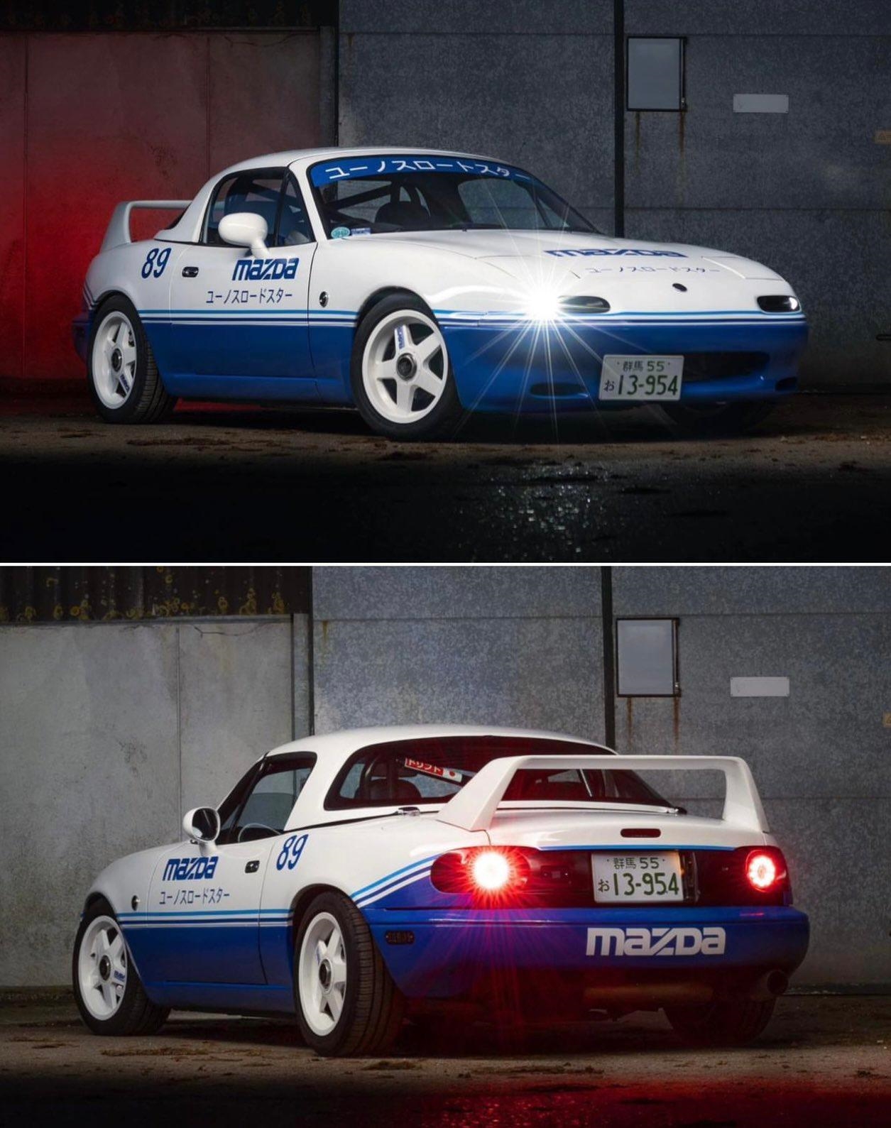

joeldc13 a écrit :
J'ai aucune idée du prix, mais dans l'esprit j'aime bien cette déco
https://rehost.diberie.com/Picture/Get/f/267263
[:vapeur_cochonne]

n°70408302
joeldc13
