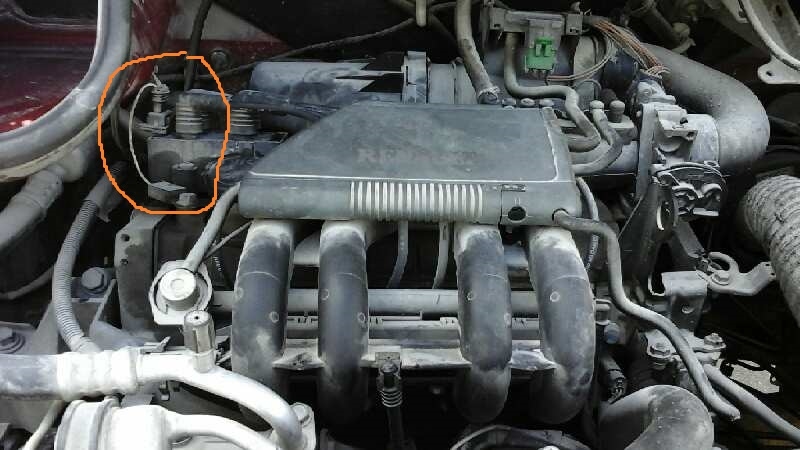

Posté le 28-03-2024 à 08:50:51  profilanswer
joeldc13 a écrit :
Pour ma part, les deux capteurs sont neufs mais pas des oem.... De l'aftermarket.... Je pense déjà essayer le blindage du signal a minima.
Essaie de mettre des capa de découplage sur ton allumage. MaxxECU recommande ça en cas de pépin, ça pourrait suffire pour calmer le problème
https://img3.super-h.fr/images/2024/03/28/snapshot_28247524903a0d5f5fc87a33a.jpg
