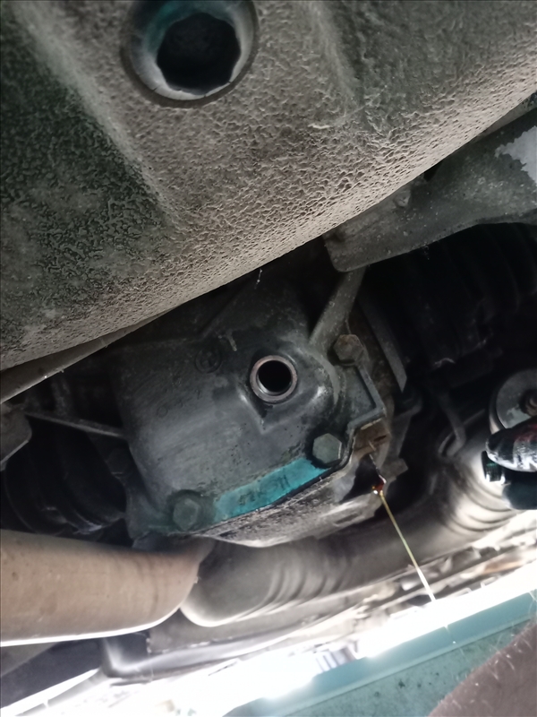

Bonjour, ma voiture Mini F56 Cooper S fabriquée en 12/2015 sans options affectant le châssis sort de géométrie (avec pneus neufs) avec le résultat suivant ça vous paraît cohérent ? Tant sur le modèle sélectionné que sur le rouge qui reste sur le delta du carrossage arrière. Il paraît qu’ils sont en butée de chaque côté et impossible de mieux faire.
https://img3.super-h.fr/images/2026/05/21/snapshot_2824752494a39b11f7b5242ef.jpg

menfin22

https://srotas.fr/images/sCNanUtnrpJGCTSWaII9jdVhNyJBfFUyfkppemWb9BQ/w:650/aHR0cHM/6Ly9hLmFsbGVncm9pbWcuY29tL3M2NTAvMTFmZjU4L2Y5MjUwZGNjNDFhODkwNjRlY2Q1YWZlZmZlY2YvTUlOSS1DT09QRVItRjU2LUtPTVBMRVRORS1aQVdJRVNaRU5JRS1UWUwtVFlMTkU
Marrant le train arrière de la F56 ressemble un peu à un d'E46 mais sans le différentiel.
Sur E46 tu as deux vis excentrique cité berceau pour régler le carrossage, si même avec ça tu es hors côte c'est que les silentbloc de bras sont fatigué au niveau des portes moyeux.
n°74699395

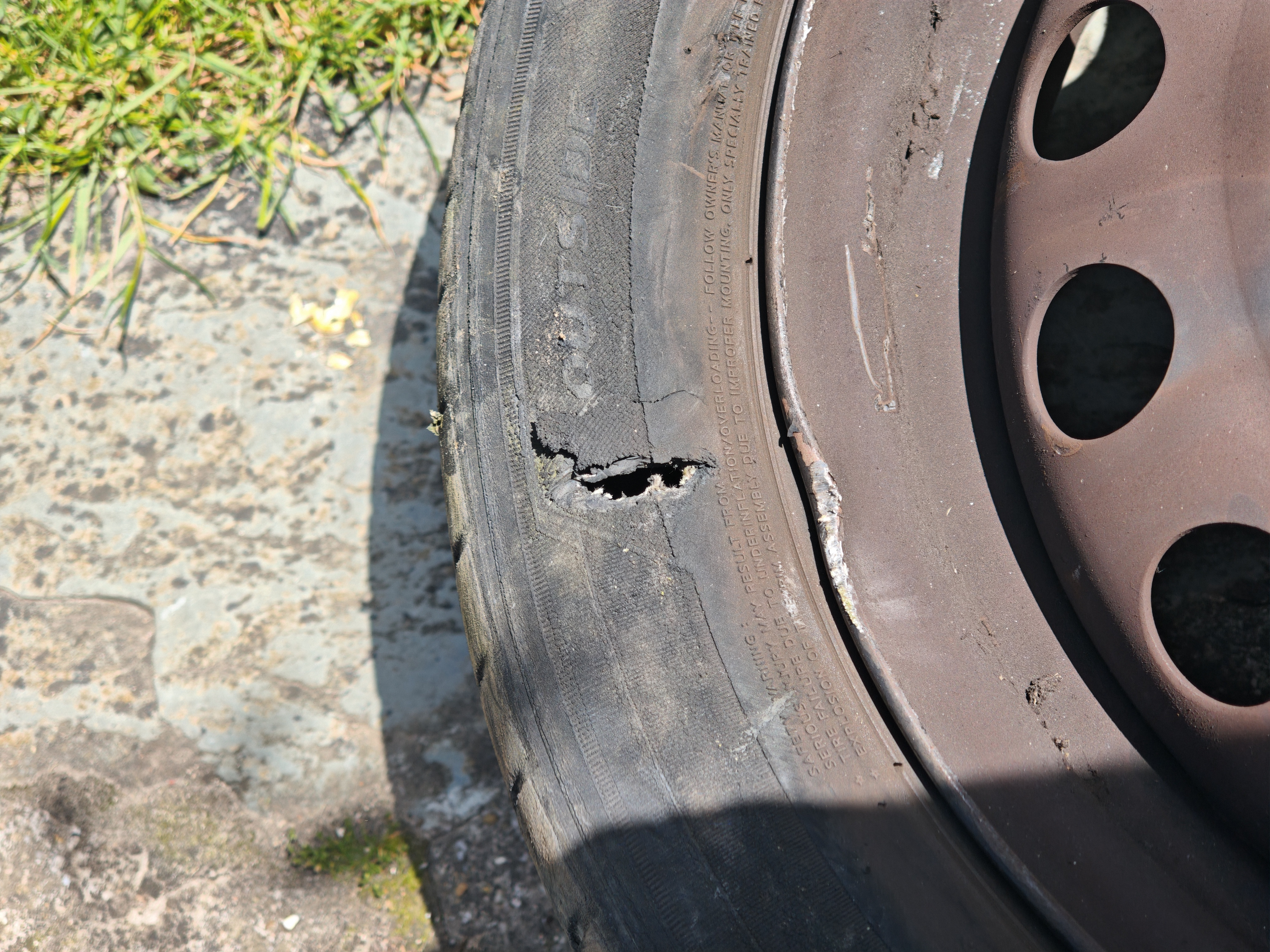

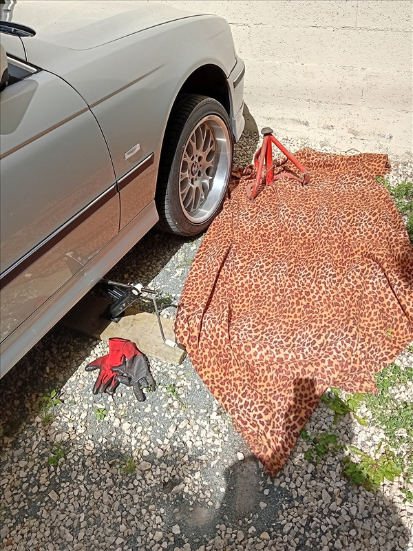

Bonjour,  ma femme a explosé le pneu de sa voiture sur le trottoir devant ma maison. Je voudrais changer la roue mais les boulons sont trop serrés, impossible de les démonter avec la clé fournie avec le cric. J'ai déjà changé une roue plusieurs fois sans problème. J'ai l'impression qu'ils ont été trop serrés lors de la pose. Vous me conseilleriez quelle clé sachant qu'elle ne servira qu'une fois (clé à main, clé à choc électrique ou à air) ?

Une clé téléscopique, à laisser dans la voiture ensuite (ce sera toujours utile si tu dois changer de roue en étant loin du domicile).

Posté le 23-05-2026 à 13:17:10  profilanswer
Une clé télescopique.  :jap:
https://i.imgur.com/rv5vfsk.png

Posté le 23-05-2026 à 13:27:31  profilanswer
Met y des coups de pied pour la débloquer
(le pneu aussi tant qu'à faire)

Posté le 23-05-2026 à 14:15:52  profilanswer
Merci de votre aide. J'ai utilisé une méthode trouvée à l'arrache sur les internet. Utiliser la cric pour maintenir la clé à l'horizontale et monter sur le manche. ça craque et se débloque.
Vous pensez que la jante est à changer ?

Posté le 23-05-2026 à 14:36:28  profilanswer
Salut. Non, ça se redresse, c'est pas trop grave.
Tu prends un burin ou petit marteau avec un bec affiné à un bout, que tu places sur le rebord tordu. Puis un plus gros marteau, avec lequel tu cognes bien fort sur le premier marteau (ou burin).
ça devrait revenir en place avec quelques coups bien sentis. :o J'ai redressé un peu plus mauvais que ça avec cette technique.

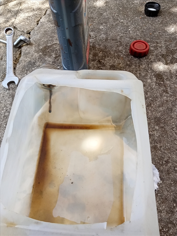

Posté le 23-05-2026 à 19:55:59  profilanswer
sub6tem a écrit :
Vidange moteur/boite/pont prévue dans le mois sur la béhème.
Pas de local/endroit kivabien  :sweat:  (allongé sous la bagnole dans le gravier de mon terrain vague avec cric,chandelles & outillage de mayrde... :o).
A 48 piges, ça commence sérieusement à me gonfler mais je préfère encore ça que de me faire sodoculer en concession.  :)
C'est donc en ce beau samedi ensoleillé que me suis attelé à la tache.  :)
Mise en place du chantier avec un joli plaid léopard (qui ne jurerait pas dans un J9 du bois de vincennes... :o ):
https://rehost.diberie.com/Picture/Get/r/516265

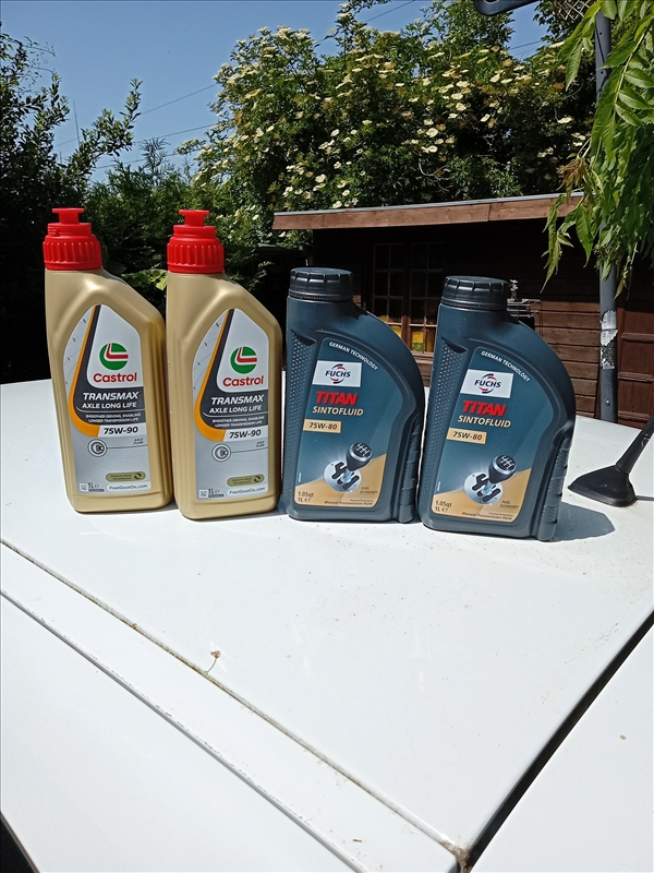

Les consommables alternatifs, après m'être fais rembarrer en concession béhème (on a rien de dispo... :pfff: ) puis chez Hubauer (idem au bout d'une semaine après cde en ligne... :pfff:  :pfff: ), "en chauffe" au soleil sur le toit de la Clio:
https://rehost.diberie.com/Picture/Get/r/516269

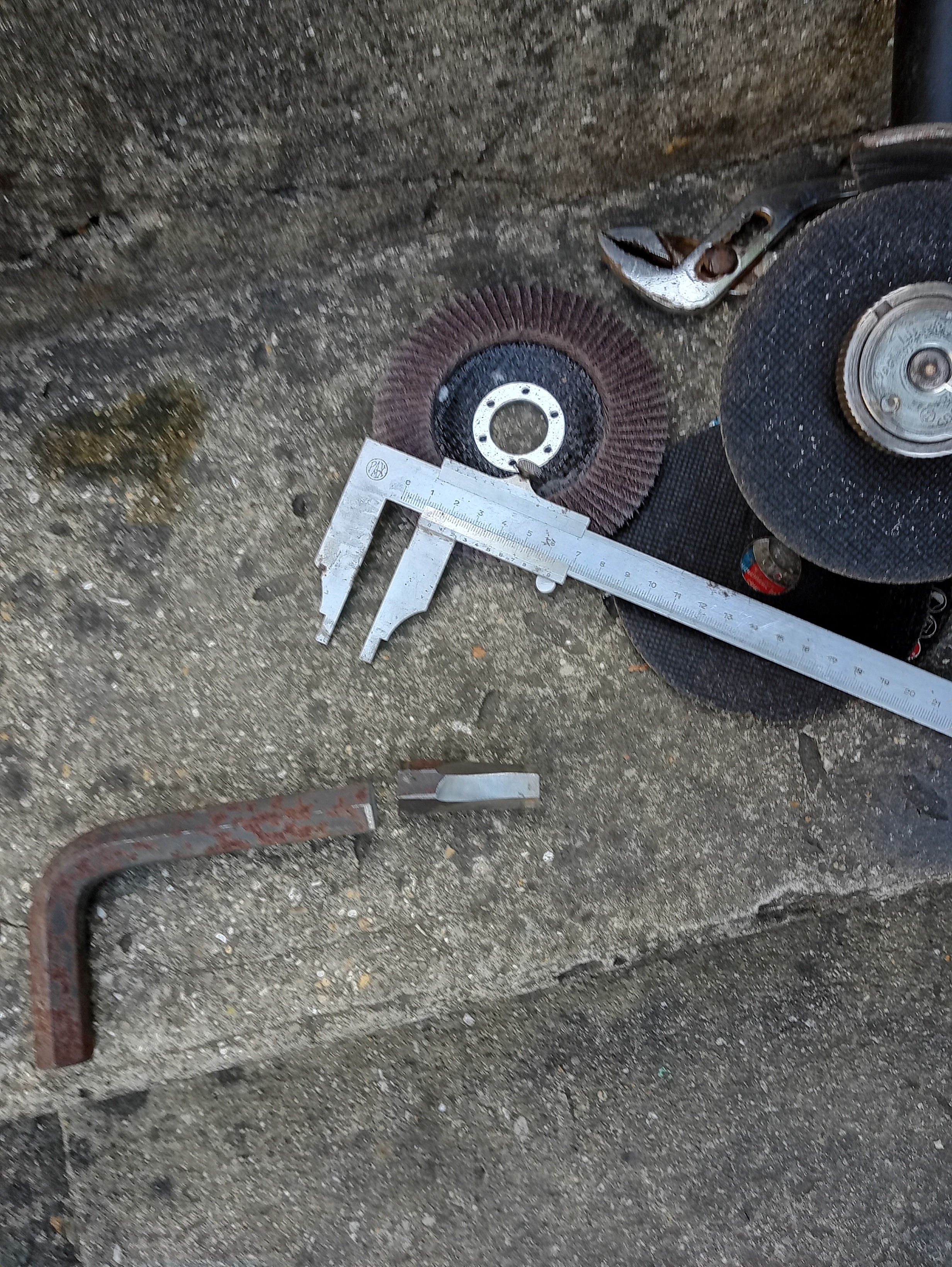

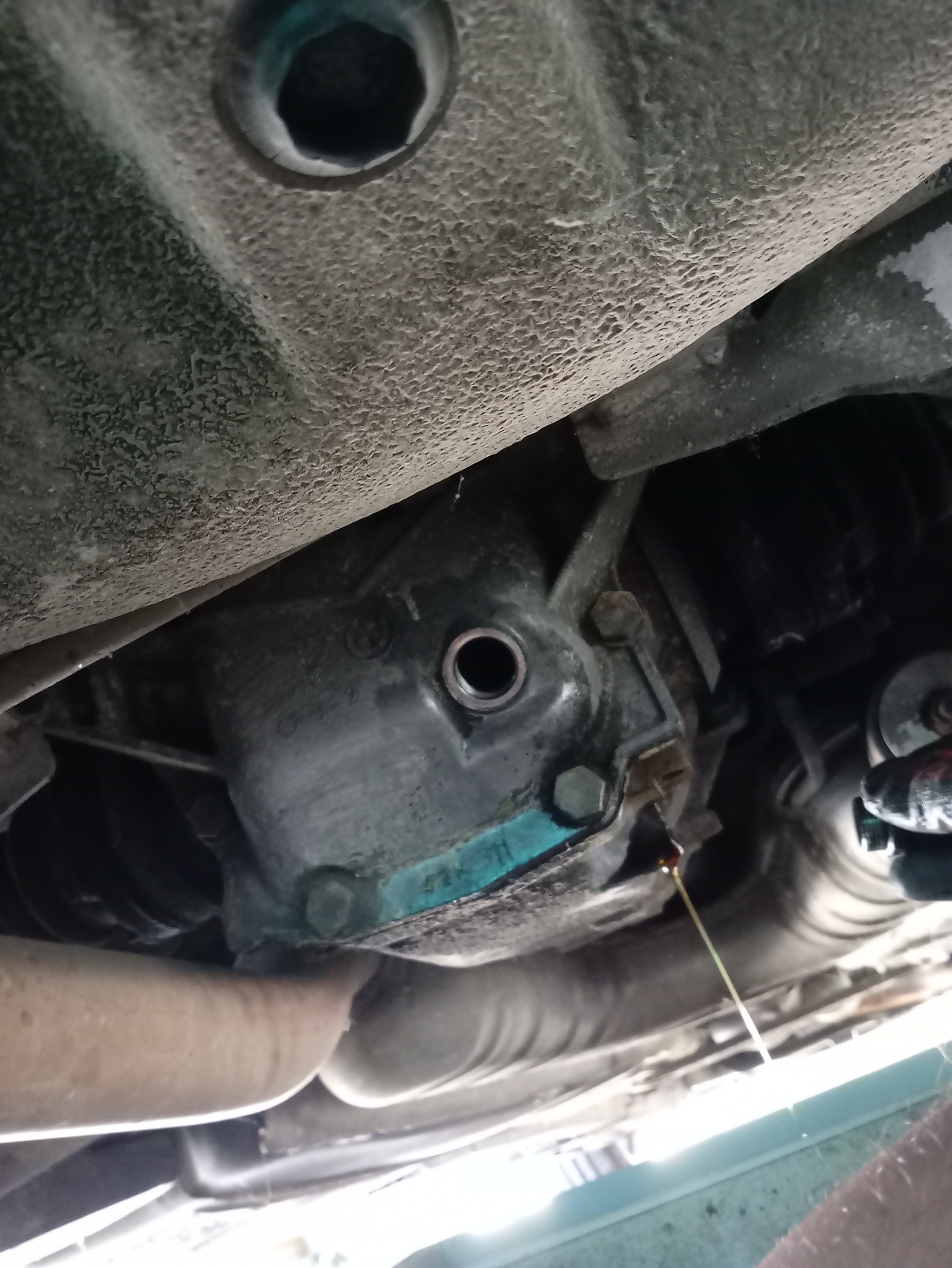

2 bouchons à déposer pour le pont, (un jeu d'enfant, la tête dans les cailloux... :o ):
https://rehost.diberie.com/Picture/Get/r/516267

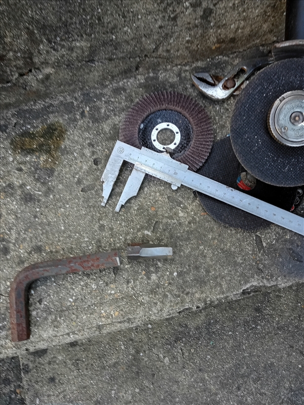

Un jeu d'enfant, avec une clé allen ou douille 6 pans de 14, qui bien sûr, après avoir passé 3 plombes à retourner tout mon fourbis (du sous sol à l’abri de jardin) s'est mystérieusement volatilisée... :fou:
Tant pis, on retaille une clé (ça commence bien... :pfff: ):
https://rehost.diberie.com/Picture/Get/r/516268
Bouchons déposés:
https://rehost.diberie.com/Picture/Get/r/516270
On attaque la boite avec migration du chantier:
https://rehost.diberie.com/Picture/Get/r/516271
& première difficulté, le foutu bouchon de remplissage est complètement grippé ! :cry: . Pas assez de place/d'accès pour un bras de levier, je chauffe, tape tant bien que mal ma clé de 17 à oeil, pousse avec le pied, quedalle, ça bouge pas d'un iota ... :sweat:
Je décide de placer un cric pour mettre la clé en contrainte & d'envoyer quelques coups de massette en mode bourrin en jouant du chalumeau & le "miracle" (dans le bon sens du terme) finit par se produire ! :sol:
Le bouchon de vidange ne posera heureusement aucun problème:
https://rehost.diberie.com/Picture/Get/r/516274
L'outillage "high-Tech"  :o :
https://rehost.diberie.com/Picture/Get/r/516273
J'ai sorti seulement 700ml d'huile de boite (contre 1100ml)  :heink: , plutôt dégueulasse avec quelques paillettes de synchro (27 ans/200mkm & probablement jamais vidangée, peut-être en rapport avec parfois quelques difficultés à enquiller la 1ère & la 2de...? :??: ):
https://rehost.diberie.com/Picture/Get/r/516275
L'huile de pont était moins dégueux (& a la bonne quantité):
https://rehost.diberie.com/Picture/Get/r/516276
Rien de sorcier pour le remplissage, à la seringue jusqu'à débordement en calant le véhicule (à peu près... :o ) de niveau, puis resserrage au couple (50 Nm boite & 70 pont).
Voilà-voilà, que ça recommencera demain (rachid) si pas trop courbaturé, pour vidange moteur filtre à huile vu le temps perdu pour la clé de 14 & le bouchon grippé aujourd'hui...
En attendant, je savoure une 4ème Pelforth pour "fêter" l'opération ! :o
