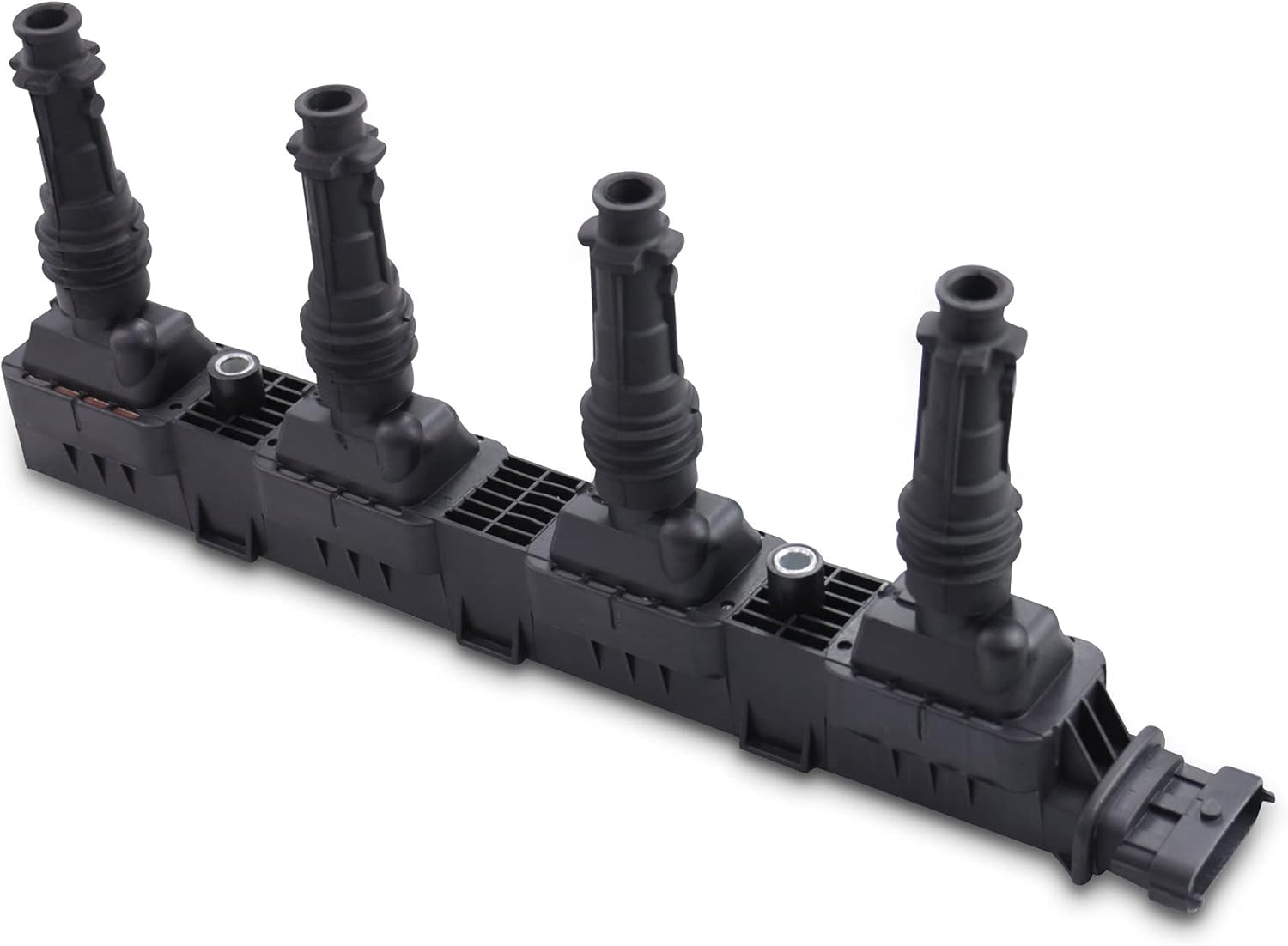

ecureuil63 a écrit :
On a ni l'immat ni le type mine
Oui c'est une bobine , ne n'est pas une rampe d'injection
La plaque + recherche part auto  :o  j'aime pas le monopole autodoc
Et tu devrais trouver ton bonheur , pense à graisser un peu les "crayons"
L'autre artiste de gbrnr avait réparé avec un bout de tuyau d'arrosage je crois  :whistle: ou je confond avec un autre vidéaste manouche
ClioWilliams a écrit :
Avec de la graisse fluorée, sans silicone. Le caoutchouc VMQ aime pas ça. :o
(Beru ZKF, Fluostar 2L...)
Il faut regarder sur catcar.info si les manchons sont dispo. Sinon, j'ai trouvé des kits réparations pour d'autres bobines Opel (pas les mêmes manchons que toi), ça existe probablement, mais c'est pas donné, vs le prix de l'ensemble.
Grinch a écrit :
c'est une rampe d'allumage pas d'injection
oui il faut la changer, elle est fêlée  : en gros c'est un rail électrique+ les bobines
ta bobine que tu crois morte n'a rien, elle est juste d'éclipsé, tu la remboite et c'est bon
c'est que 50 balles et ça se change facilement
https://rehost.diberie.com/Picture/Get/f/516272
https://www.amazon.fr/ATEC-Germany- [...] 8NRRVWKTME
Merci pour vos reponses !

Salut,
Sur ma swift essence de 2011, odeur d'essence dans l'habitacle quand il fait très chaud à l'exterieur, j'imagine qu'il y a une micro fuite sur le circuit d'alimentation ?
Où des ratés d'allumage ? ( pas de perte de puissance, ni changement de comportement )
merci :jap:
