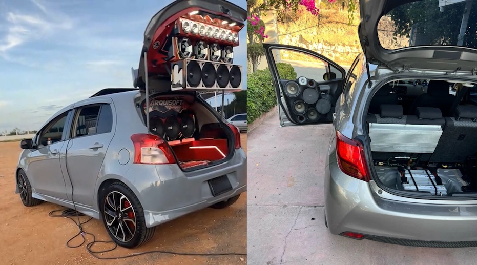

Posté le 27-04-2026 à 23:30:56  profilanswer
muzah a écrit :
Pardon, 10 cm plus probablement pour la yaris  [:leasalami:3]
T'aurais pu être un adepte de [:moustik42] qui trouve que 10" ça fait petit, mais habituellement c'est plus dans le coffre voire la portière que le TdB :o
https://rehost.diberie.com/Picture/Get/f/509764

n°74598435
muzah
Bal Musette @ HFR depuis 1997
Posté le 28-04-2026 à 07:06:05  profilanswer
Cette Yaris indestructible, un pauvre Pioneer et une clef USB avec la copie d'une compilation NOVA MIX qu'on a retiré que quand on a vendu la caisse à 300K bornes.
J'y serais pas allé à la scie sauteuse, juste par respect pour ce chef-d'œuvre industriel nippon  [:vashkitash:3]
