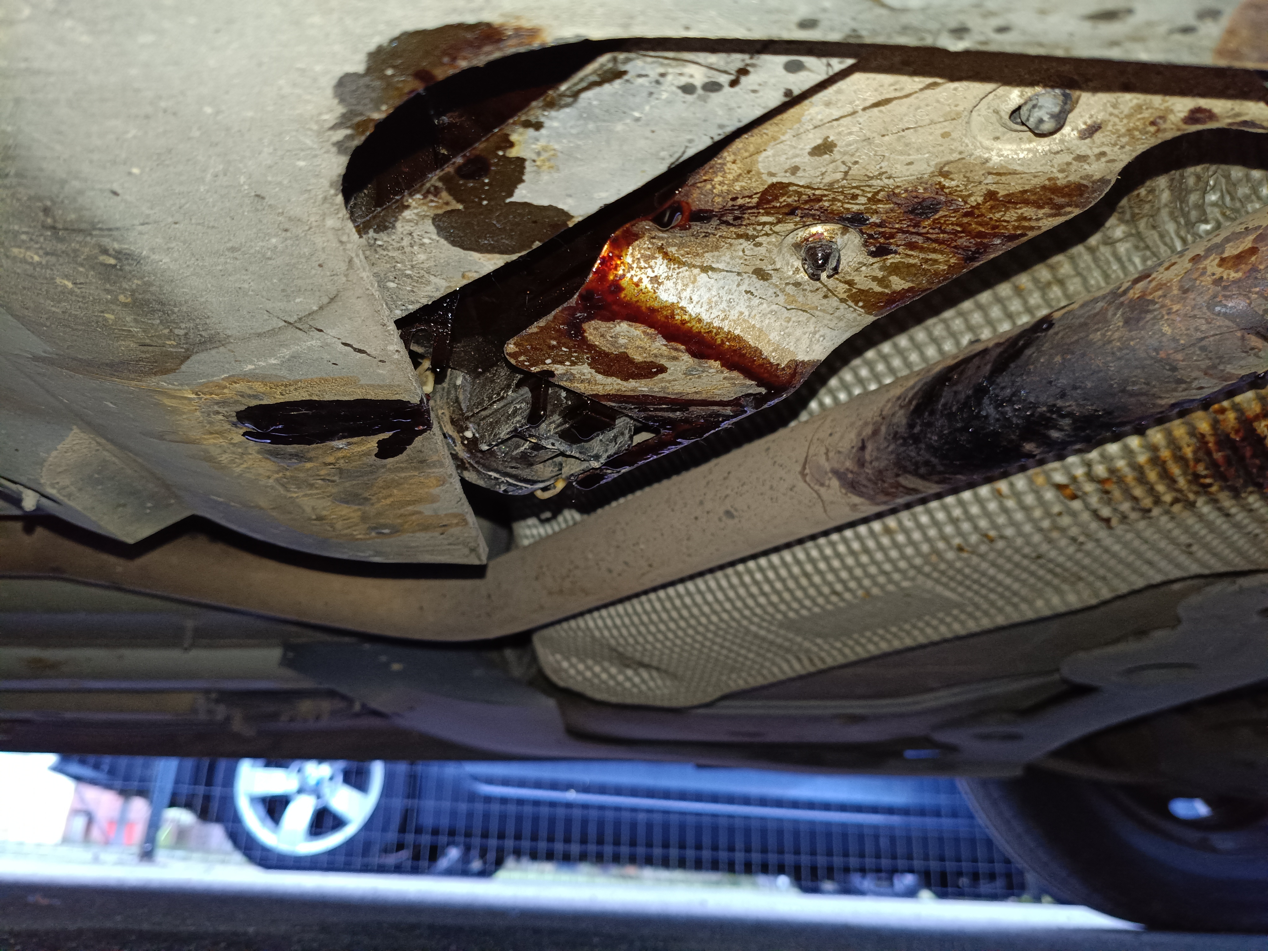

Salut, achat <1 mois d'une connaissance pour son fils, 308 diesel 2012(garantie 6 mois), et elle a découvert une fuite, liquide couleur sang très foncé, situé au niveau sous la voiture au niveau des passagers arrières.
Sur la photo on voit la roue arrière droite.
Mes recherches niveau 0 en mecano m'ont amené jusqu'à une fuite de liquide de cérine...
1.y'en aura pour combien la réparation si c'est ça?
2.Elle démarre et roule. On peut continuer à l'utiliser pour un ou deux petits trajets avant le garage? (quelques km)
https://rehost.diberie.com/Picture/Get/t/510518

Ça ressemble bien à une fuite de cérine, si c'est sous garantie il faut faire jouer la garantie évidemment, et ça coutera zéro.
La cérine est utilisée pour catalyser les réaction chimiques dans le FAP, s'il n'y en a plus le FAP va s'encrasser à la longue et se boucher, mais pour quelques petits trajets pas de problème.
Attention, sur la plupart des moteurs il n'y a pas de jauge de cérine, le niveau de cérine est extrapolé par l'ordinateur de bord à partir du nombre de km parcourus depuis le dernier plein de cérine, donc il n'y aura pas d'alerte du niveau en cas de fuite importante.
Mais souvent c est une garantie boîte moteur pont,.....

Elle a eu une réponse du garage/vendeur : il faut changer la boite du FAP, il va prendre en charge même si "c'est un produit consommable d'entretien"...
la boite du FAP ?   :ange:
c'est la poche/réservoir de cerine, c'est ça qu'ils vont changer, ça coute pas cher
le fap n'est pas impacté et pas au meme endroit sur ses modèles

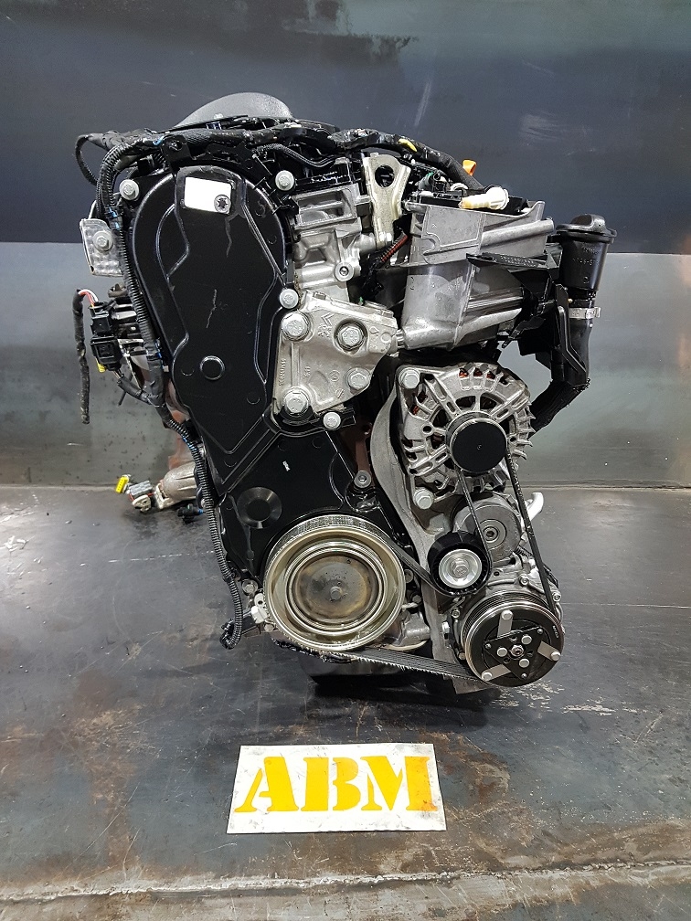

visuellement ca se voit une courroie cassé j'imagine ?
https://renaut.fr
n°74614784
Grinch
Posté le 01-05-2026 à 16:17:24  profilanswer
non, c'est la distribution ya un cache fermé
celle que tu vois c'est la courroie d'alternateur
https://rehost.diberie.com/Picture/Get/f/510887
Message édité par Grinch le 01-05-2026 à 16:19:12

For great justice !
Posté le 01-05-2026 à 17:35:01  profilanswer
Après pour dire ça, ils ont du démonter le cache distri

Grinch a écrit :
si ça ferait un bruit du diable si elle avait petée en roulant ( linguets / poussoirs explosés, soupapes tordues )
En général, ça va tellement vite que tu n'as rien le temps d'entendre...(vécu sur 2 merguez :o ).

Posté le 01-05-2026 à 18:44:18  profilanswer
Autrefois, j'ai la courroie de distri qui a pété sur une R20 TS.
La voiture était garée au boulot depuis tôt le matin. Je pars vers 13 heures, rien de spécial, c'est l'été (par là) donc
il fait un peu chaud, ça démarre nickel.
Je sors du parking du boulot, je roule jusqu'au coin de la rue, je tourne à droite, je passe la 3ème et CHBLANG !
Plus rien du tout.
Y'aurait fallu être sourdingue pour ne pas entendre qu'il s'est passé un truc pas catholique.
Antouka, ça ne ressemblait pas à ce qu'on voit dans la vidéo.

Ça tape moins fort sur diesel. Et sur certains, tu remplaces les linguets pétés et ça repart.

Bien sur qu'elle n'est pas cassé, sinon ça ne démarrerait pas, éventuellement un décalage, qui provoque défaut et arrêt du moteur.
