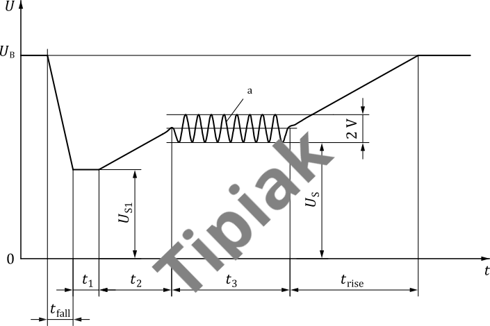

Une question me taraude, j’entends de plus en plus de problème de calculateur hs suite, après branchement des pinces ou remplacement batterie, quelle en est la cause ? comment éviter cela ?

BEAUCOUP plus d'électronique et de nombre de calculateurs qu'avant
Donc baisse de tension / ou perte de mémoire dans les pires cas , coucou les UCH  :o
Sur pas mal de caisse récente faut brancher un chargeur le temps de faire le remplacement au risque d'etre embêter après
Au pince , admettons 10v batterie HS , et tu viens y mettre du 14v+ si la voiture d'en face est démarré
Sans parler des inversions de polarité ...
Il me semble avoir lu que dans certain cas , l'appel de courant de la voiture déchargé fait que l'alternateur régule pas / mal et envoi un pic de tension , sauf que une fois retombé ça fait des grosses variations
Par exemple , je laisserais les experts expliquer la technique

L'équilibre entre deux batteries j'y avais pensé, mais pour moi étant en amont de toute régulation, je ne voyais pas le pb, mais en cas de changement de batterie je pige pas.
Il y a deux causes probables :
  • Les charrettes sont compliquées et les fabricants de calculos/équipement ou de voitures ont parfois du mal à concevoir un système assez robuste. Ça fonctionne généralement bien avec un calculo seul, parfois moyennement avec une voiture complète neuve dans de bonnes conditions (Lagounaze 2, Pijo 407 :o), mais ça peut merder dans des conditions louches (composants usés, réparations dans le respé, câblage douteux)
  • Certains utilisateurs font n'importe quoi : connexion/déconnexion des pinces moteur tournant, fonctionnement sans batteries, câbles mal branchés, inversions de polarité
Les équipements et les véhicules complets sont censés respecter la norme ISO 16750-2 qui définit les pires perturbations typiques de l'alimentation sur la batterie 12V (ou 24V). Certains constructeurs ou équipementiers ont parfois des normes plus sévères ou d'autres normes, par exemple SAE pour les US :jap:.
Ce n'est pas une réponse à la question originale, voici comment la norme définit un démarrage difficile par exemple :
https://monorailc.at/hfr/26/02/iso16750-2_start.png
Il est prévu que la tension se casse la gueule à 3~8V pendant 15ms, puis qu'on insiste comme une brute pendant 10s avec la tension autour de 5~9.5V (avec 2V de bruit superposé).

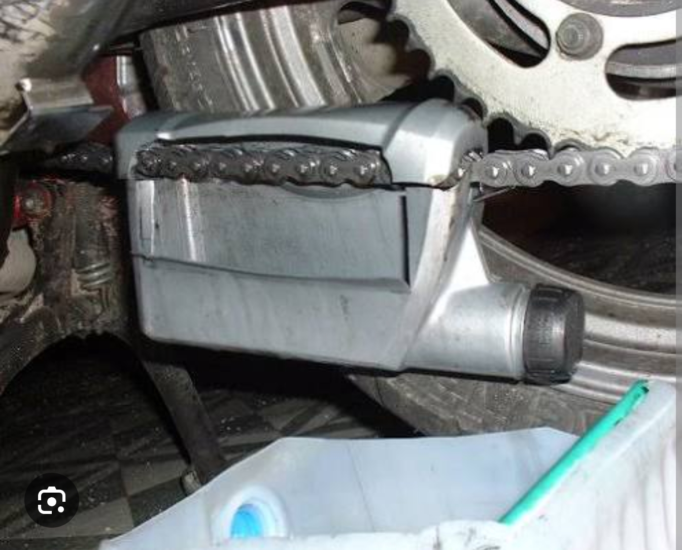

Existe t'il une sorte de bac suffisant long pour récupérer toute le liquide lorsque je fais un nettoyage de ma chaine moto. Ce que je trouve c'est toujours trop petite ou trop encombrant.

Berceker United a écrit :
Bonjour,
https://rehost.diberie.com/Picture/Get/r/491743
De rien  :D

J'ai un carton qui sèche ensuite au soleil, vu que je nettoie avec des produits volatils ça suffit largement :lol: tu nettoies avec quoi? pétrole désaromatisé ou un truc du genre?
C est le mieux pour les chaîne  :)

Oui c'est pour ça que j'en parle :D
J'utilise le nettoyant chaine Maxxess parce que pratique
