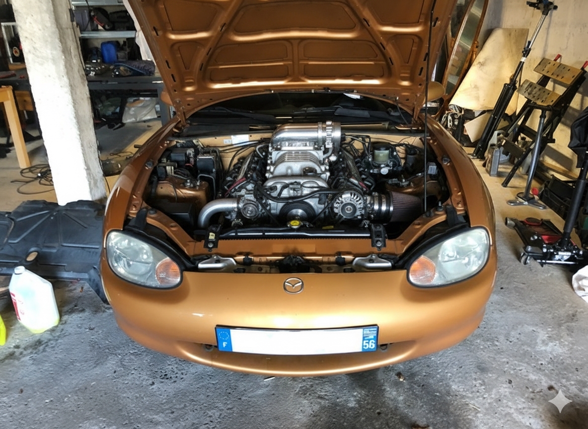

Préfère comme ça    :D
J ai mis 10 sec  :O

ralph14 a écrit :
Préfère comme ça    :D
J ai mis 10 sec  :O
https://rehost.diberie.com/Picture/Get/r/464176
C'est prévu, mais faut que je travaille la bosse pour le capot avant  :o

ralph14
Papa Poule Inside
Posté le 10-12-2025 à 17:27:52  profilanswer
J ai bien la couleur  , ça ressemble à celle des 306 td :love:

rappa
noob fever
Posté le 10-12-2025 à 20:58:18  profilanswer
Voilà une baie moteur qu'elle a l'air propre  [:implosion du tibia]

Dvorak sym​phonie
Posté le 10-12-2025 à 21:17:24  profilanswer
Voir un alternateur aussi facilement accessible me laisse rêveur. [:so-saugrenu26:8]
