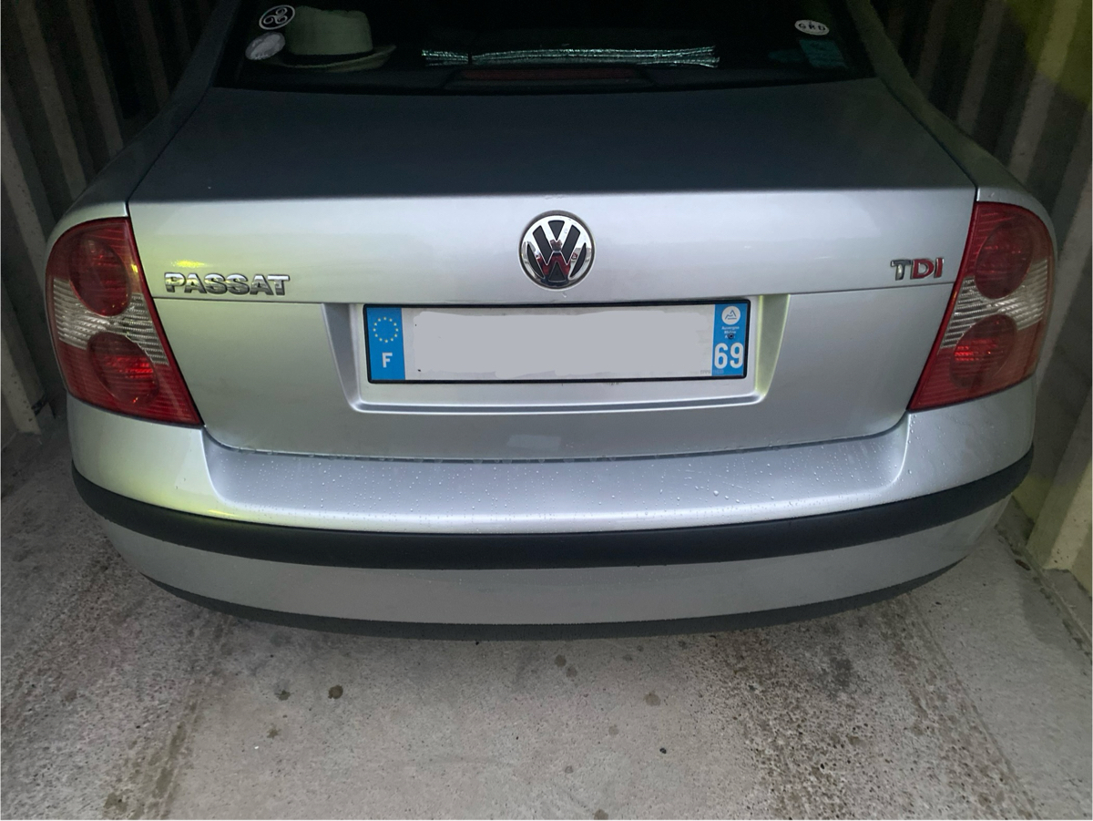

Voilà, pare-choc et traverse remplacés.
Toute neuve!

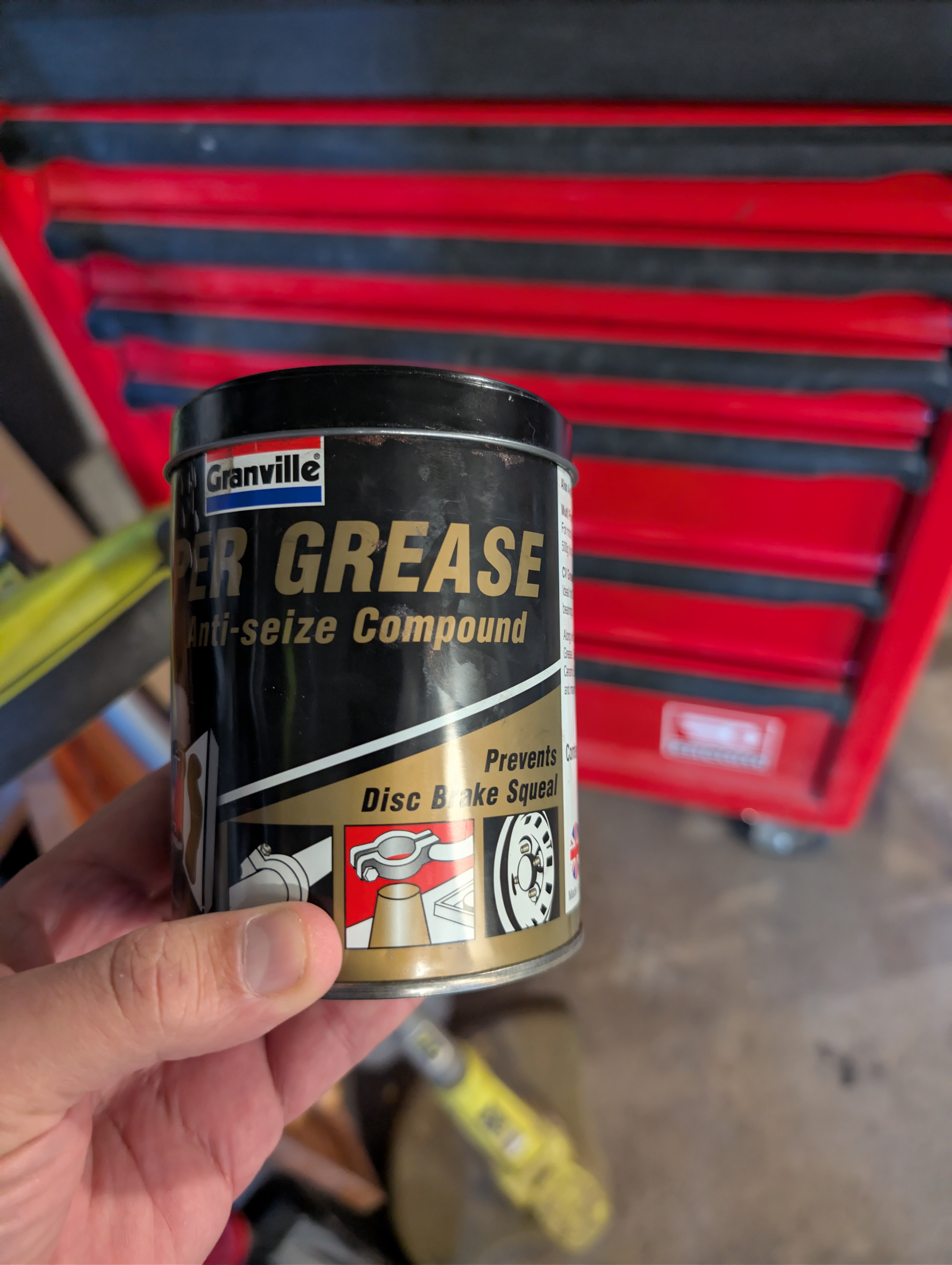

Hello, mes jantes alus ont tendances a rester coller sur le moyeu de roue quand je les démonte.
Même avec les 4 écrous virés.
C'est la corrosion qui fait "gonfler" le centre du moyeu en hiver (jante tôle) et donc fait coller les jantes alu ensuite.
Au prochain montage, je vais poncer la rouille et mettre un peu de graisse.
Mais quel type de graisse mettre ?
n°73929045
rappa
noob fever
Posté le 06-12-2025 à 10:28:41  profilanswer
Perso je préfère monter à sec (on juge pas svp), mais la graisse cuivrée semble indiquée pour ça.

+1 pour la graisse cuivrée
J ai eu le souci , ça a plus jamais recollé

ClioWilliams a écrit :
Oui. Pas besoin d'en mettre une tonne.
En spray, plus cher mais ça permet de faire une fine couche dans ces trucs là sans pinailler au pinceau ou autre
Bon faut quand même faire gaffe à pas arroser les disques...

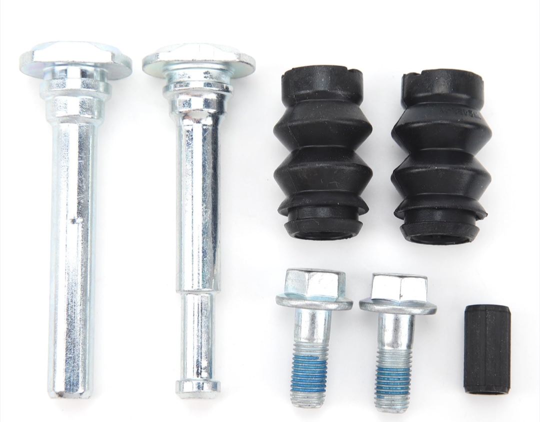

Pourquoi est-ce que sur un étrier il y a deux colonnettes différentes ?
Il y a un "sens" à respecter ? Autrement dit est-ce chacun a sa position/ils ne sont pas interchangeables ?

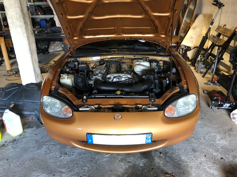

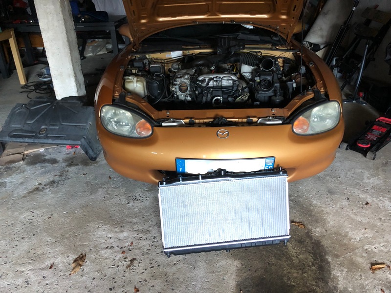

J'ai un souci  :o
Le radiateur de ma venerable mx 5 nb( 1.8 l, 140 cv), de 1998, fuit.
https://img.super-h.fr/images/2025/12/08/60d69bfe997171c0bc69e70d798855d9.jpg
https://img.super-h.fr/images/2025/12/08/d8e7c9af86e846fb4b9305fdaf50e3d6.jpg
J'ai verifié, ce n'est pas au niveau des differents tuyaux, ni du bouchon du radiateur, on dirait que le haut est devenu "poreux"..
-1 c'est possible ça?
2- une bonne ame saurait m etrouver la ref, que j'essaie de trouver ca  quelque part?
edit: a priori, la piece bp4w15200A, ca vous parait correct ?

Avec le VIN tu devrais trouver la ref OEM sur catcar.
Après je ne sais pas si c'est une pièce qu'on peut trouver hors réseau mazda sans tomber dans de la sheitanerie de type temu ou autre.

Posté le 08-12-2025 à 16:55:32  profilanswer
autodistribution me dit qu'il peut l'avoir dans 48 h pour 115 balles..

Alors a priori ton problème est résolu :jap:

Un classic des NA/NB.
Version adaptable : https://www.mx5parts.co.uk/radiator [...] -25-manual
Version OEM : https://www.mx5parts.co.uk/radiator [...] -25-manual
Site fiable mais je ne sais pas ce que ça donne niveau douane.

Merci pour vos messages, mais je pouvais pas me permettre de rester 1 semaine sans la voiture ..
Commande faite à mon distributeur du coin, j'ai rajouté le calorstat quitte à y etre , ce matin, vidange faite, radiateur enlevé, calorstat pareil, plan de joint nettoyé, y a plus qu'a attendre les pieces demain..

Posté le 10-12-2025 à 17:02:33  profilanswer
Moins d'une heure entre les 2 photos, assez content de moi ^^
https://img.super-h.fr/images/2025/12/10/872fd1343f61d81509e561fcb1deee18.jpg
https://img.super-h.fr/images/2025/12/10/4f915b4fcbede8f0d07efc3b862ac257.jpg
Mon Flickr!    Ma galerie
